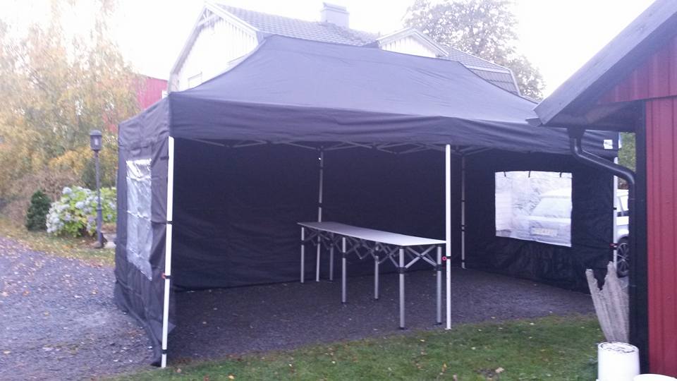

          Sedan har vi bestämt oss för att investera i lite nödvändiga prylar till årets Speedweekend.
          Ett ordentligt depåtält i stål 6x3m samt bord till det.

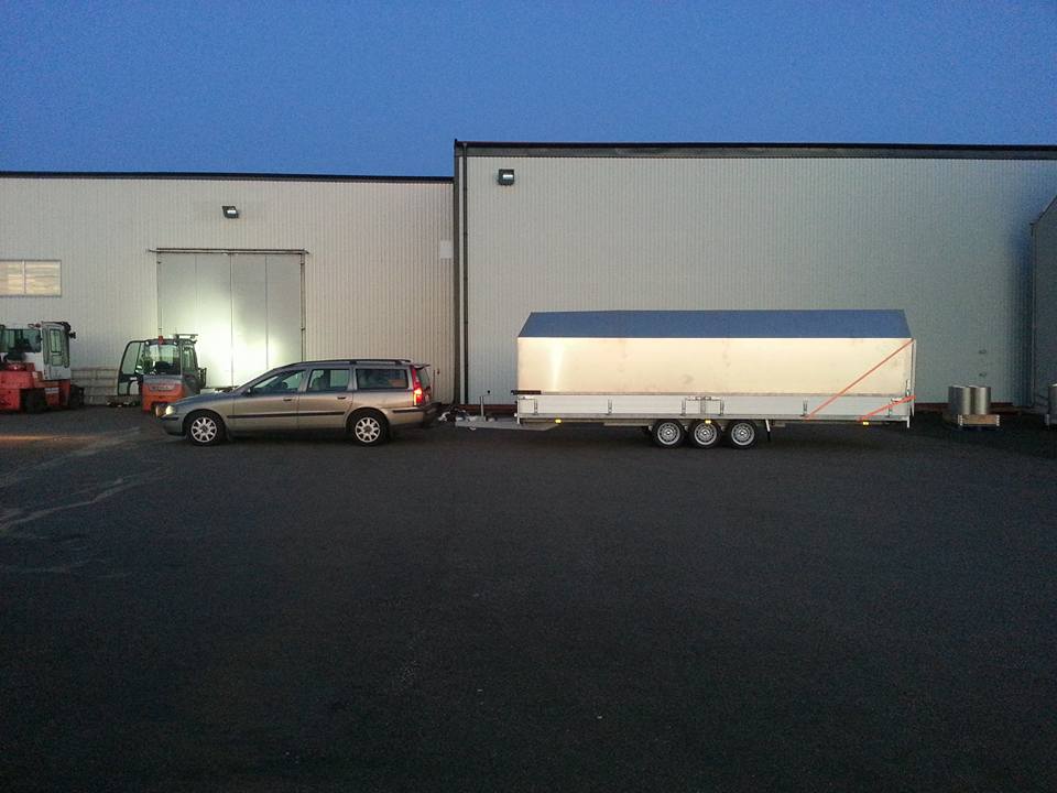

          Sedan kommer vi till vårat stora projekt som vi har ägnat jul ledigheten och ett antal dagar till på.

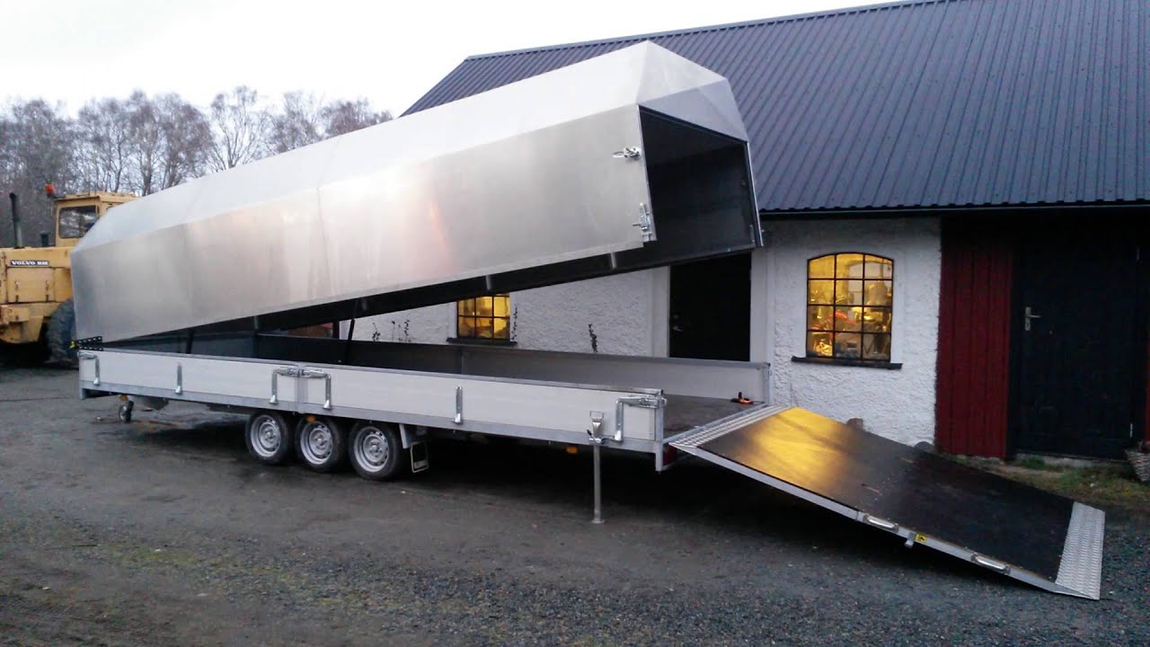

          Vi köpte en släpvagn och sedan byggde vi en öppningsbar aluminiumkåpa uppe på det. Vi la även till en fäll bar ramp och lampor både ute och inne i släpet. Släpet är ett Vlemmix PL630t-4500kg 6,3x2,2m i lastyta.
Namn: 1017453_1678732109082564_5124523475612584386_n.jpg
Storlek: 61,9 KB
          Vi lyxade till det med en fjärrkontroll styrd hydraulisk öppning och stängning.

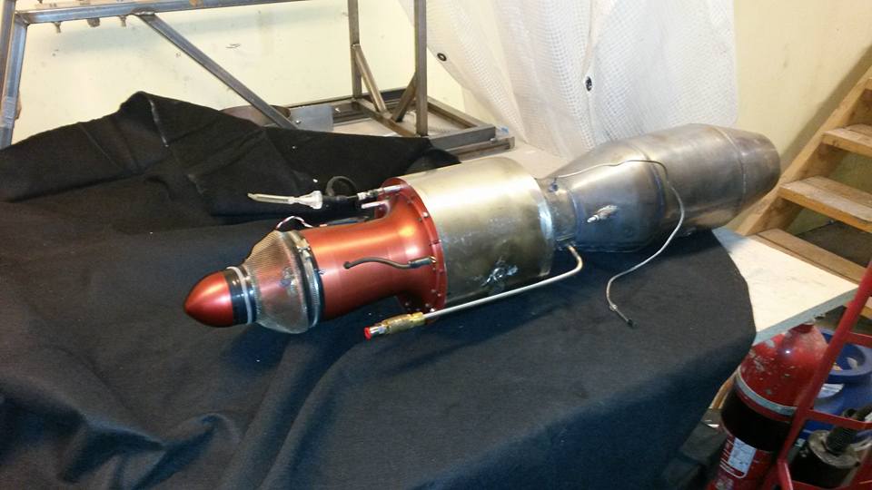

          Men även isjakten har fått bakaxeln och infästningen till bakdämparen förstärkt. Samt att jag har hämtat en ny motor. Jag har verkligen en fantastisk sponsor

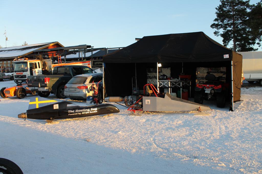

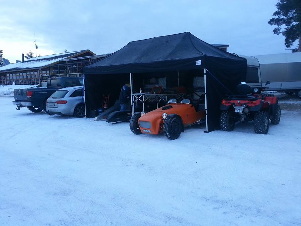

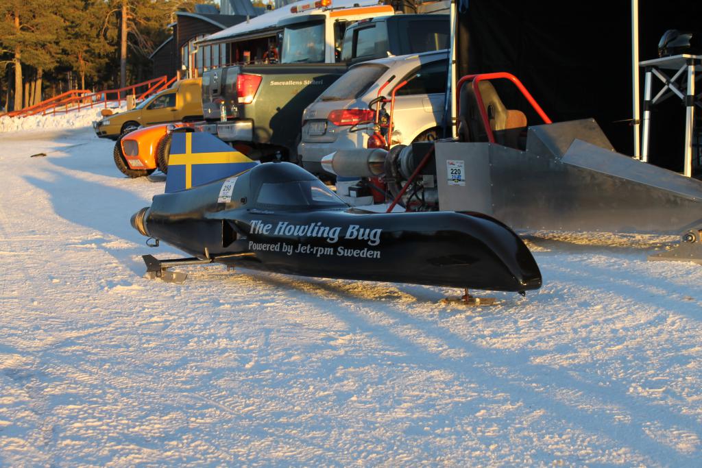

                      Väl uppe så var det bara till att lasta av allt och bygga ihop depån.
Namn: 12795482_1697456117210163_4074431168954274732_n.jpg

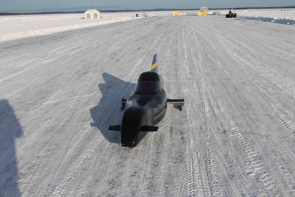

                      Fredagen bestod till stor del av att vänta på att det skulle sluta snöa och sikten skulle bli bättre. Snön sabbar hastighets mätningen och det hjälper om räddningspersonalen kan se om någon kraschar.

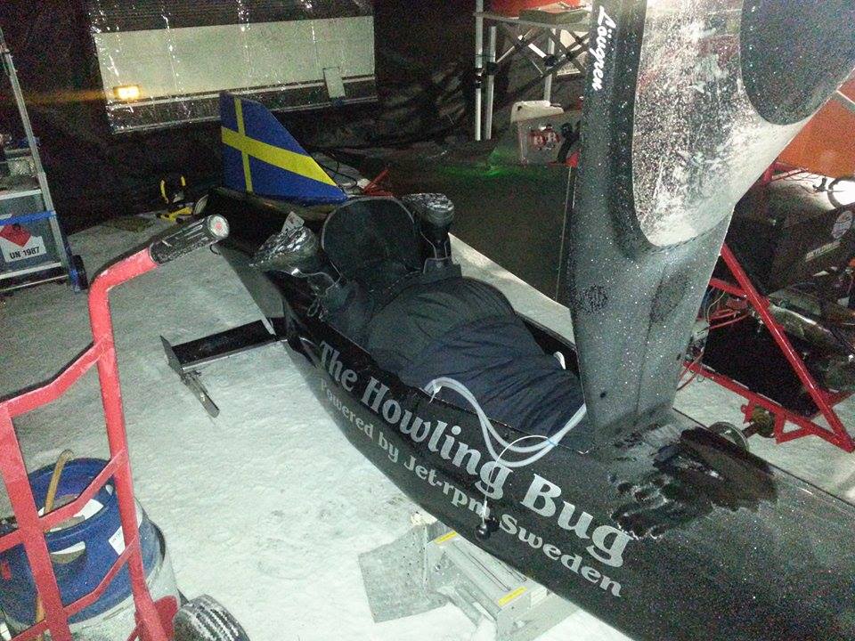

                      Det blev bara ett åk för mig och det var endast i 80km/h sedan gick det inte att hålla den rak längre. Så det var bara att åka tillbaka till depån och minska dem allt jag kunde. Sedan var jag barlast i Timmys super seven så det blev inget mer åkande den dagen. Det är en riktig trevlig liten bil det där och 173km/h gjorde den på 4;ans växel. Fel utväxling så motorn orkade inte varva ut ordentligt på de högre växlarna.
Namn: 12795429_1698515513770890_1772901081598059565_n.jpg
Storlek: 40,1 KB

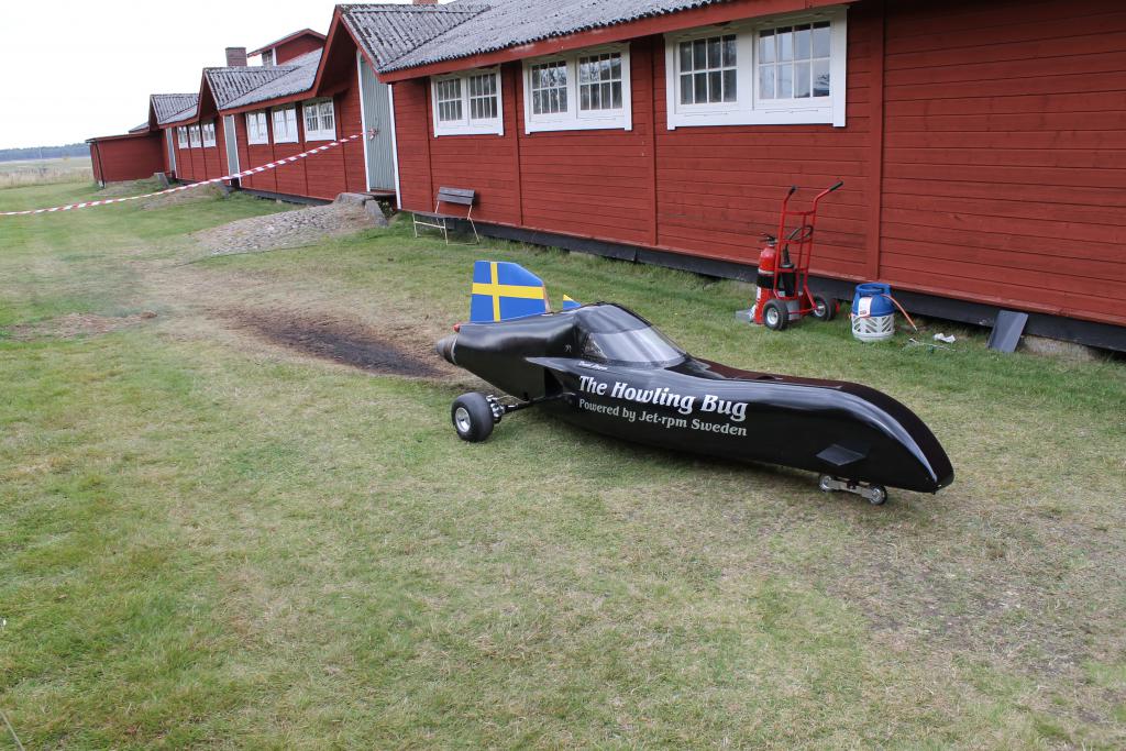

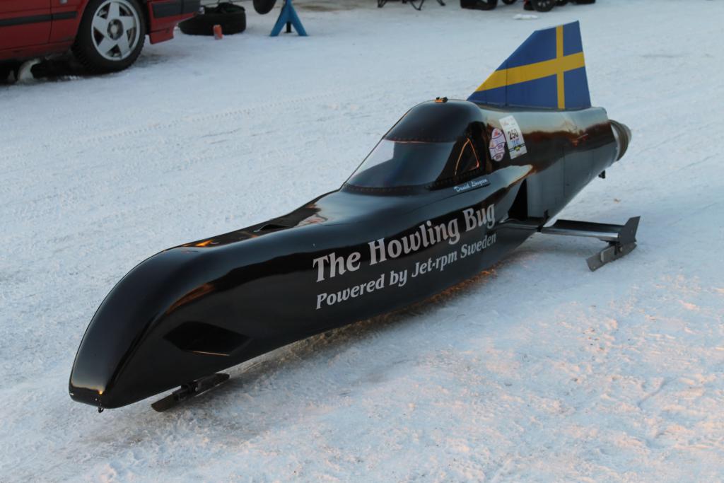

                      Så kommer vi till lördagen och nu skulle det gå undan hade jag tänkt i alla fall. Säg det som någonsin blir som man har tänkt. Styrningen var fortfarande för känslig och jag kunde precis hålla den tillräckligt stabil för att gasa lite. Fast det var ändå en stor dag för mig då detta var första gången jag kom i mål innan har jag fått avbryta tidigare pga instabilitet eller för dålig styrförmåga.
Namn: 12802823_10153922580049544_5358646805600694358_n.jpg
Storlek: 28,0 KB
                      Här ska jag passa på att tacka Patrik E igen för den fina hastighetsmätaren han hjälpte mig att programmera. Den är ju GPS baserad och slår endast på 1,5km/h jämfört med landracings mätutrustning.
                      Mindre utslag kunde jag inte fixa på plats så detta blev första och sista rundan för isjakten detta året.
                      Trotts lite åkning så kunde jag känna att mina förstärkningar löste flexningen runt bakaxeln så nu är det bara en bättre styrning som behövs för att det ska kunna går riktigt fort. Jag förbättrade även mina klor på bromsen så nu kan jag stanna lite fortare också.

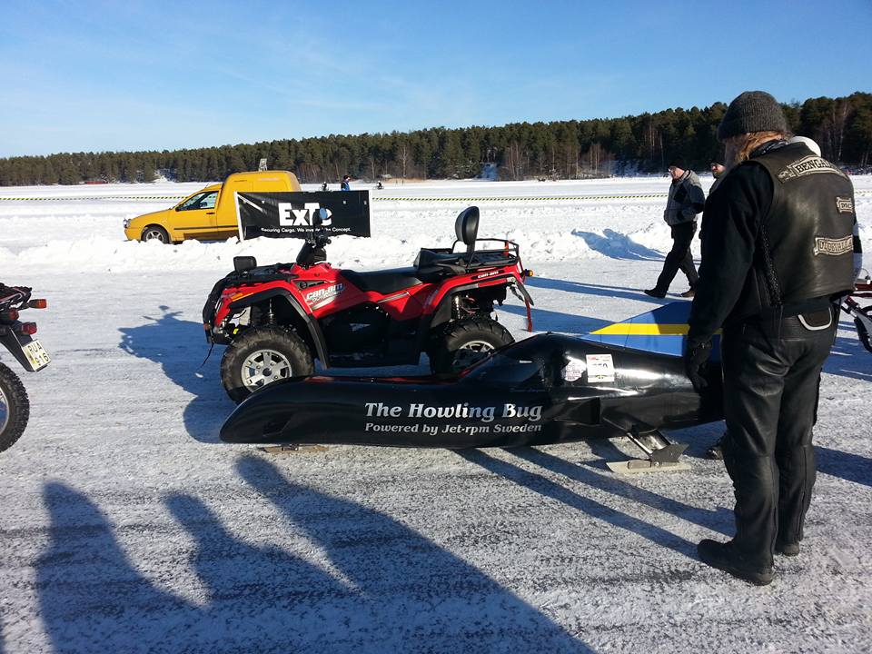

                      Hehe, en lite storleks jämförelse. Det är inte många som tror att jag verkligen får plats i isjakten och vissa är helt övertygade om att den är radiostyrd.
Namn: 10339723_1697897617166013_5357222587097378265_n.jpg
Storlek: 120,1 KB
