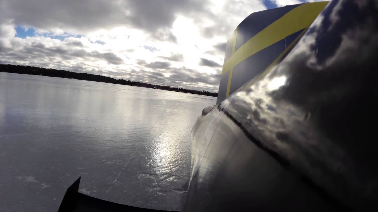

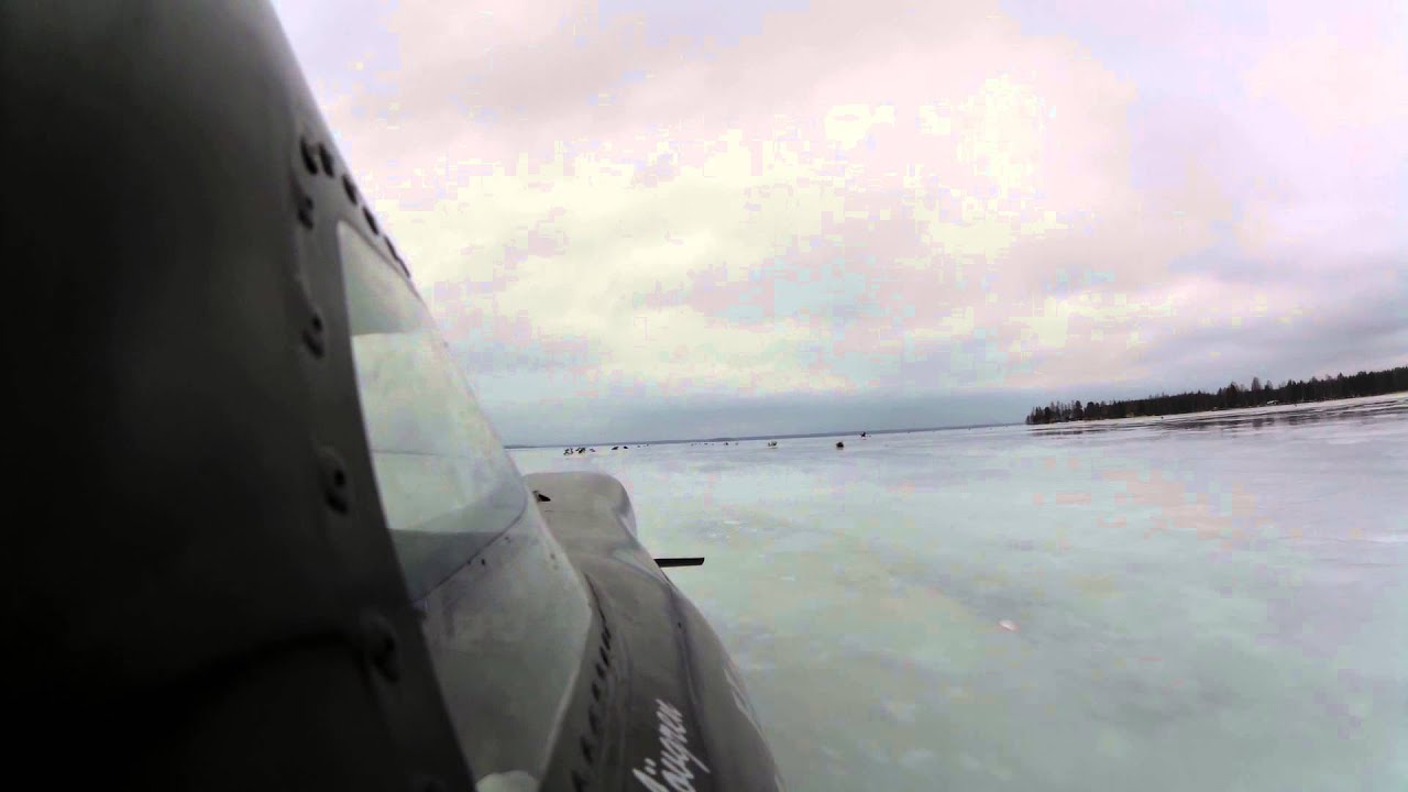

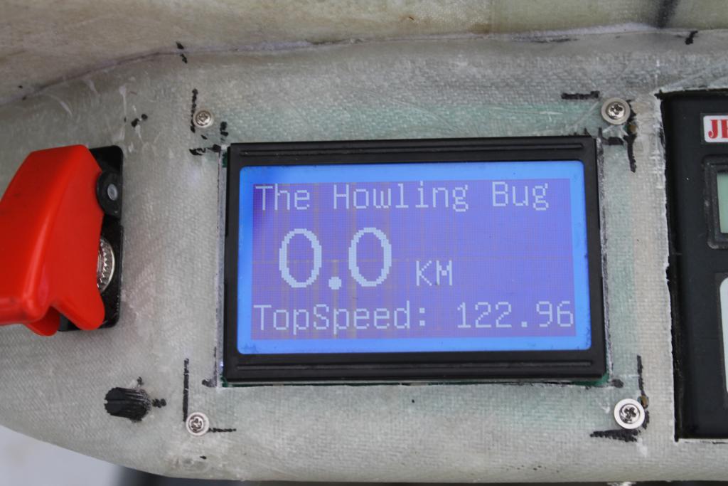

      dagen började med en temperatur på 4+ i husvagnen men efter en premiär tur på 122km/h så är jag glad igen

                  Jag tror den gör 123km/h med ungefär 7kg dragkraft, Morton skulle väl ge 100kg? Så det finns att ta av ��

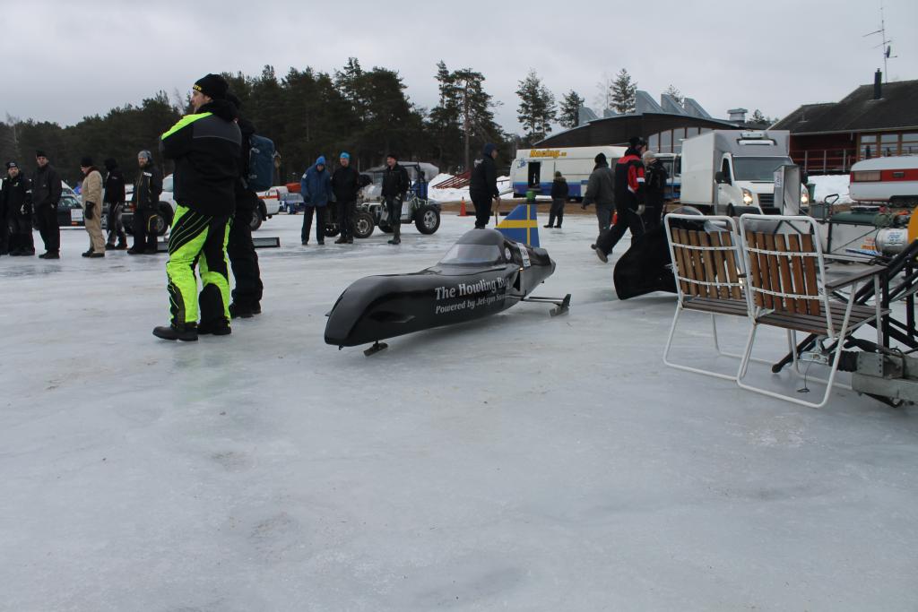

                          Ja jag kan sammanfatta lördagen med att jag gick av banan i 120km/h. Det var lite sidvind och min nosskena var slipad som en skridskor och det bet dåligt. Även fast jag hade fullt utslag åt vänster så drog han åt höger.
                          Jag bytte till en knivslipad skena och det funka så jäkla bra att jag knappt kunde titta på pedalerna så svängde det väldigt mycket. Under samma åktur så märkte jag även att det spårade något fruktansvärt så det blev bara dessa två rundor.
                          Men jag är rätt så nöjd ändå för att åka på detta isracing eventet och förvänta sig underverk på första försöket går inte.
                          Så jag får komma igen nästa år
                          Annars så har vi haft skidåkare, flygplan och en hel del bogseringar som har försenat hela eventet men all heder år alla på landracing som har kämpat så hela vintern med isen.
