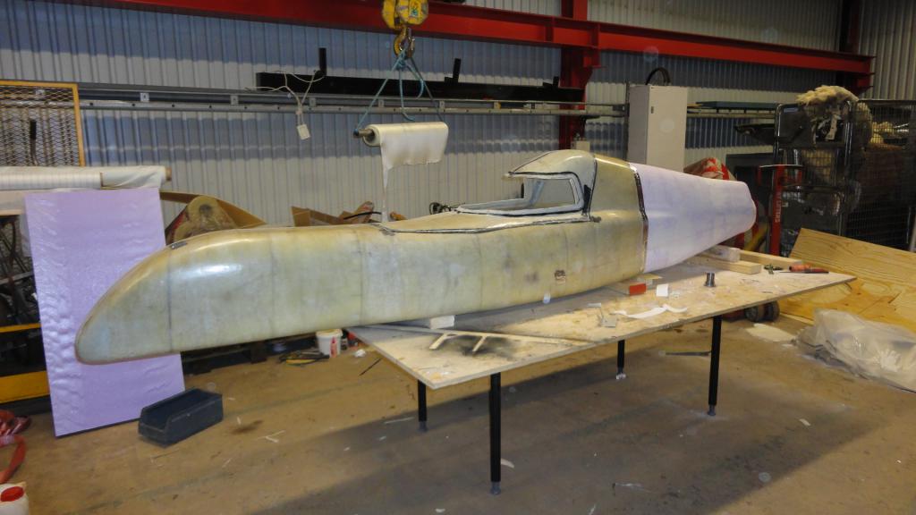

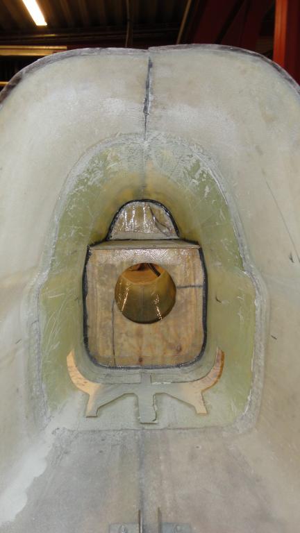

    YEEEESSS!

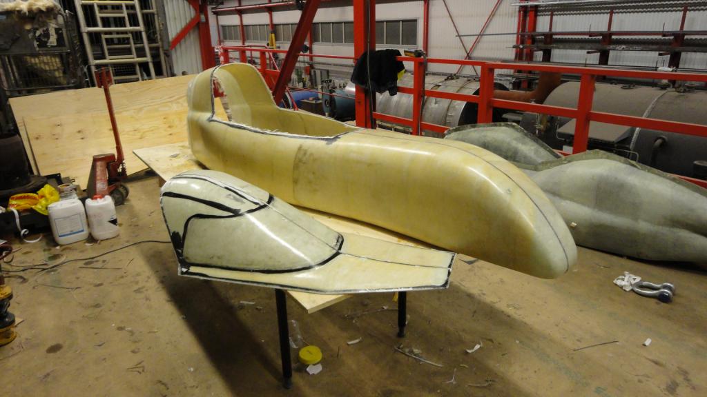

    Allt lossnade som det skulle huven behövde dock en del övertalning.
Namn: DSC00379.jpg
Storlek: 76,5 KB
Namn: DSC00383.jpg
Storlek: 81,7 KB

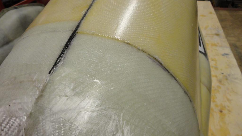

    Här kan ni se flänsen i bakänden. Den gör så att jag kan gå förbi skarven med väven utan att behöva spackla en massa och det blir ett starkare förband.

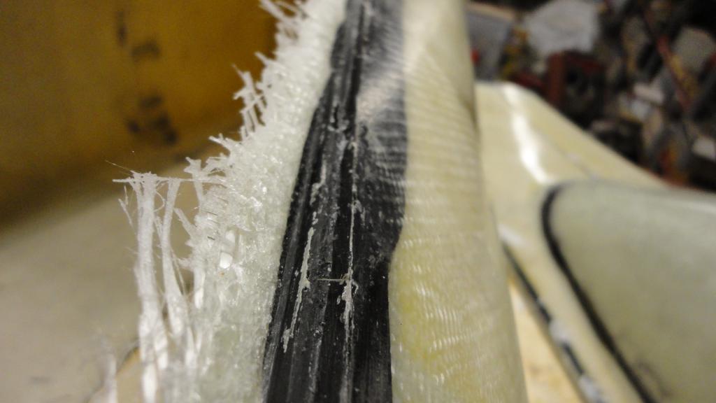

Namn: DSC00382.jpg
Storlek: 55,7 KB
    Så här blev ramen runt huven. Bara trimma kanterna så blir det riktigt bra. Det var bara två lager av pva(släppmedel) som hindrade huven ifrån att fastna så det var lite spännande att se om den lossnade överhuvud taget.

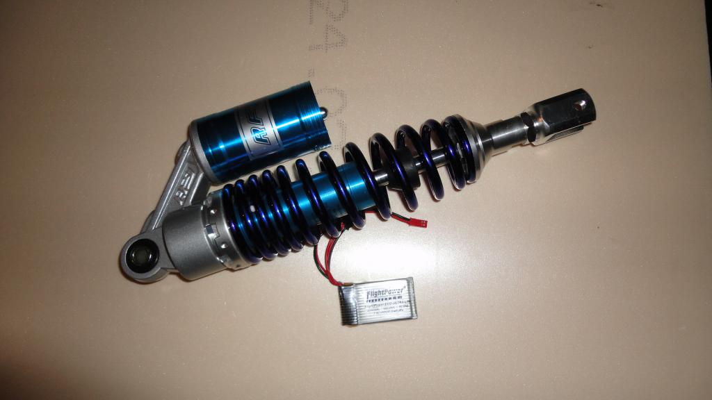

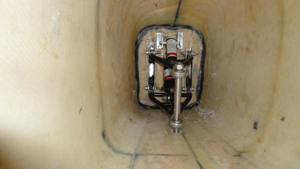

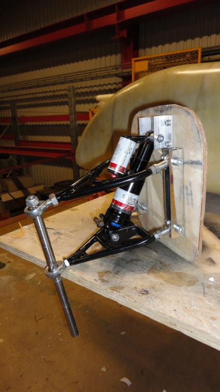

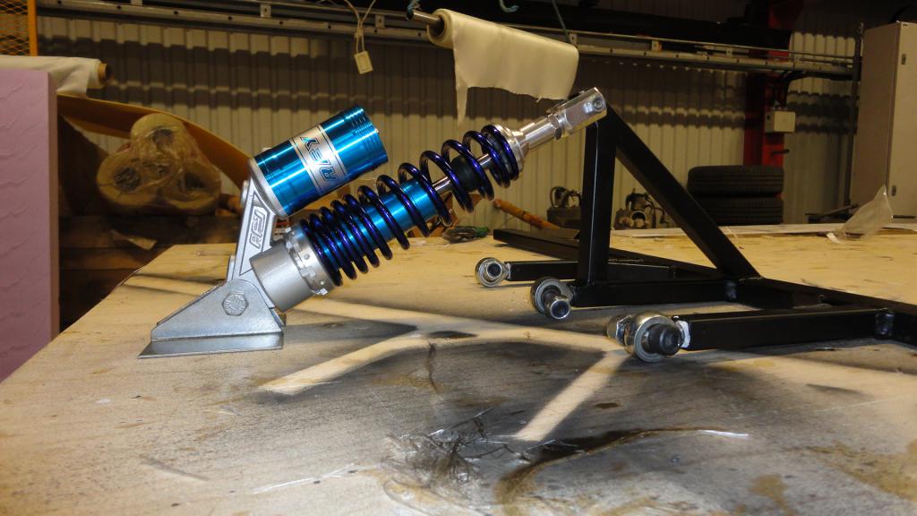

            Dagens nyhet blir att en kraftigare stötdämpare har anlänt. Jag behöver något bättre än en cykel dämpare bak då jag ökar bränslemängden från 12L till 25-30L samt en tyngre motor. Men dämparen på den gamla får ändå åka med i framvagnen på den nya.

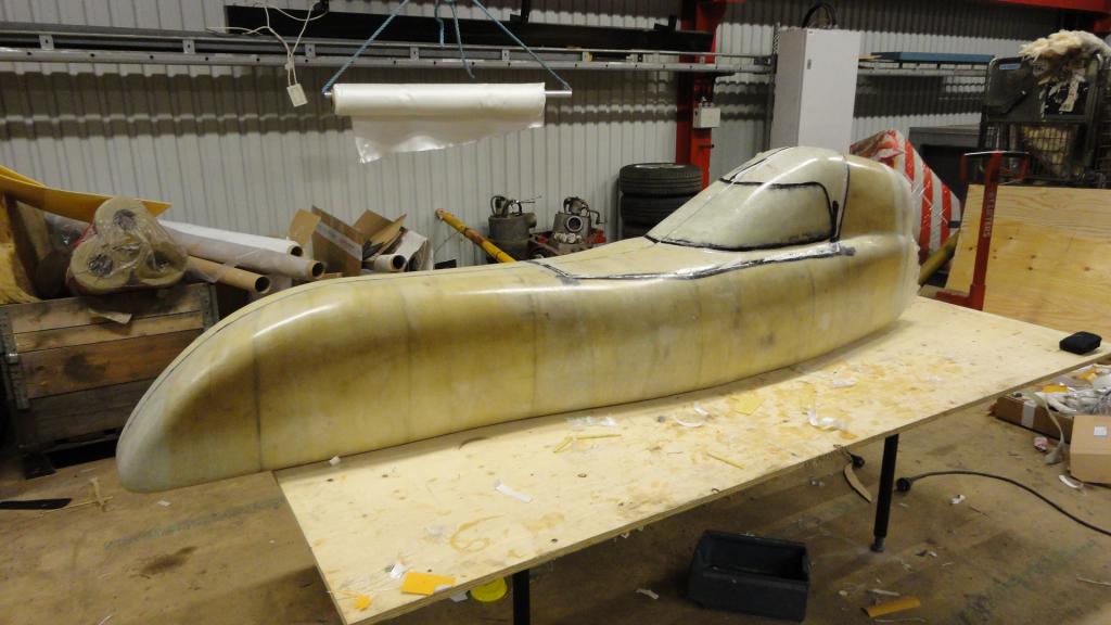

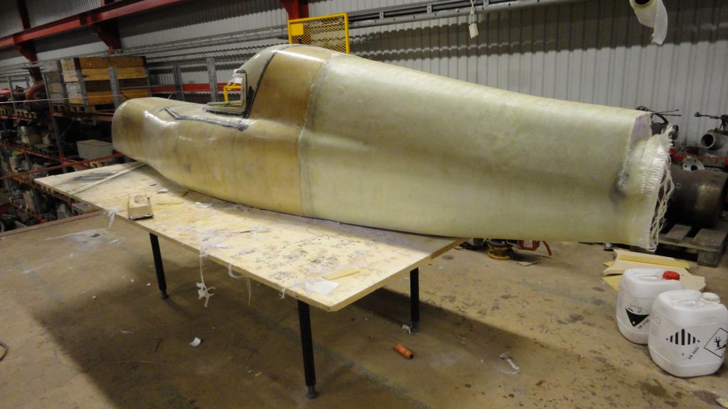

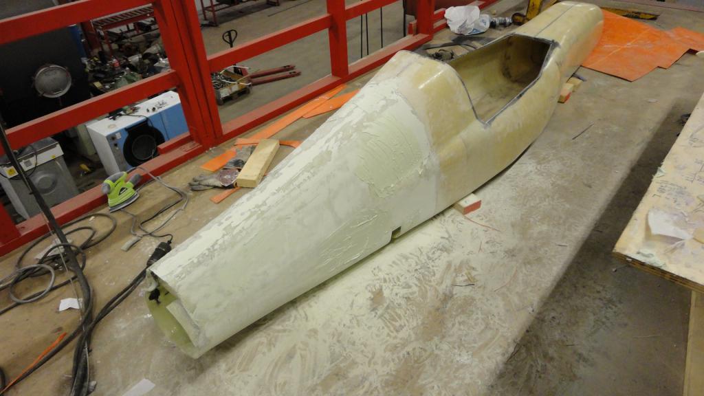

              Den bakre pluggen började sitt liv som 3st block, därefter blev det mallar i 4mm plywood och sedan var det bara att skära ut allt med värmetråd. Jag siktar att ha gjutit färdigt bakdelen till helgen. Helgen kommer nog ägnas åt slipning samt att få fast den främre upphängningen.
Namn: DSC00393.jpg
Storlek: 82,6 KB
              Hehe, den blir bara längre och längre men det blir nog bra i slutändan. Anledningen till att "utblåset" är ovalt är för att bromsskärmarna kommer ligga där. Nu återstår det bara för PU limmet att härda färdigt sedan blir det mer slipning så linjerna blir rätt och mjuka

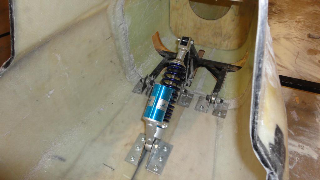

                              En del saker har ändå hänt. Den främre upphängningen är nu helt klar och den har fått 3st nya skenor att glida på detta året. Även den bakre axeln är på plats med dämpning men den åkte ur lika fort igen då det var dax att limma in en del skott.

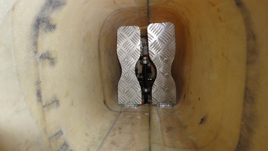

                              Här ser ni skotten in till motorutrymmet. På den lilla hyllan kommer tanken att börja och sedan gå framåt över insugskanalerna. Jag borde få med mig en 20-25L, det kan tänkas låta mycket men det är lättare att fylla på mindre bränsle än att öka tankvolymen.

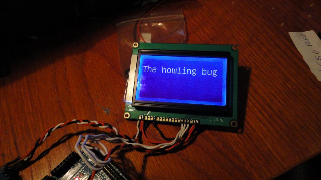

                              Det har gått åt en massa timmar till att lära mig förstå arduino programmeringsspråket men jag kommer iaf framåt.
                              Jag har däremot gått lite bet på att få till GPS hastigheten. Inkopplingen är det inga problem men kodningen vad det värre att lyckas med trotts att jag använder mig av TinyGPS++ och U8glib biblioteken.
                              Någon snäll själ där ute i världen som skulle kunna hjälpa mig med programmeringen?
                              Men resten av programmeringen har jag iaf fått listat ut hur jag ska göra.
