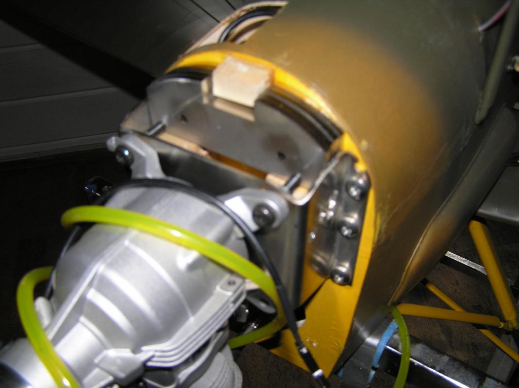

      Nu fått de lasrade nosvikterna på plats
      för balanseringen ett antal 4mm bitar i rostfritt.
      Lite suddig bild tyvärr.

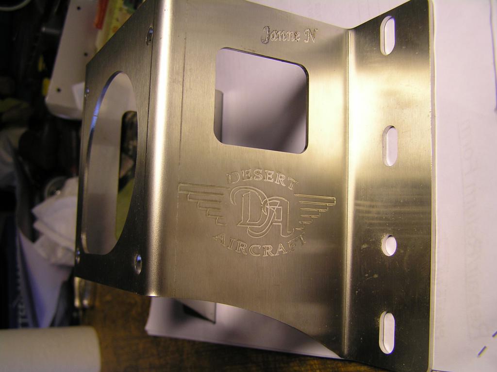

                Inte för att detta har med min Tiger Moth att göra
                men måste ändå få visa upp (o skryta lite)!
                På jobbet tillverkade vi ett motorfäste till
                min kompis Hr Näsman till hans nya DA 80.
                Den skall ersätta hans gamla Quadra 80 cc
                i 1/3 skala J3 Cuben SE-ATW....
Namn: DA näsman.jpg
Storlek: 67,0 KB
                Visst blev den lite snygg ändå, eller?
                2 mm rostfri plåt...
                MVH Kent

                  WOW!!!!!!!
                  Tar du beställningar???
                  • genland
                    #189
                    WOW!!!!!!!
                    Absolutely!
                    For you special price...!
                    Skämt åsido, får jag bara en bra skiss med måttangivelser
                    så ska det nog gå bra.
                    MVH Kent

                      Tjusigt! Riktigt konstverk!

                        Tack Kjell!
                        Men med CAD-program (Solidworks 3D)
                        o en superduktig Cadritare som vi har på jobbet Filip
                        som dessutom är RC-flygare, en fiberlaser o en duktig kantbockare
                        så är det enkelt o snabbt gjort.
                        Det jobb du gjort med din Cub o MFI:n saknar ju däremot motstycke!
                        All respekt till dig!
                        Bästa Hälsningar Kent

                          Riktigt tjusigt! Det är ju ett rent konstverk!
                            Med den teknik o maskiner som är tillgängliga idag
                            så är det inte ens svårt eller jobbigt
                            att åstadkomma effektfulla o professionella
                            resultat...
                            MVH Kent

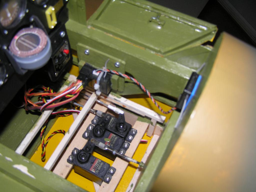

                              Man gör alltid en alltför blåögd prognos
                              när det gäller att tro att man är klar!
                              Upptäcker/inser att trottelservot sitter
                              sitter på fel sida i kroppen i förhållande till motorn...
                              Kan säga att det är inte gott om
                              plats när man skall flytta ett servo,
                              ett onödigt antal svordomar senare så
                              var det gjort iaf.
Namn: Tiger servon.jpg
Storlek: 76,8 KB

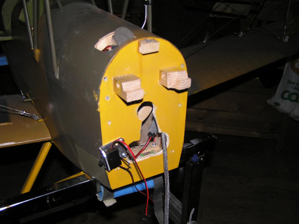

                              Dessutom var naturligtvis brytaren till
                              tändningen i vägen för linkaget till förgasaren..
                              Men så här kan det vara, det skall aldrig
                              vara enkelt.
                              Nu är det OK i alla fall.
Namn: Tiger brandvägg.jpg
Storlek: 64,6 KB
                              MVH Kent

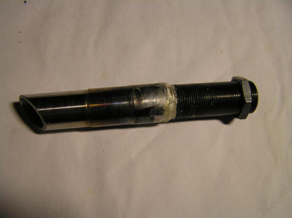

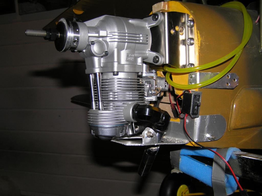

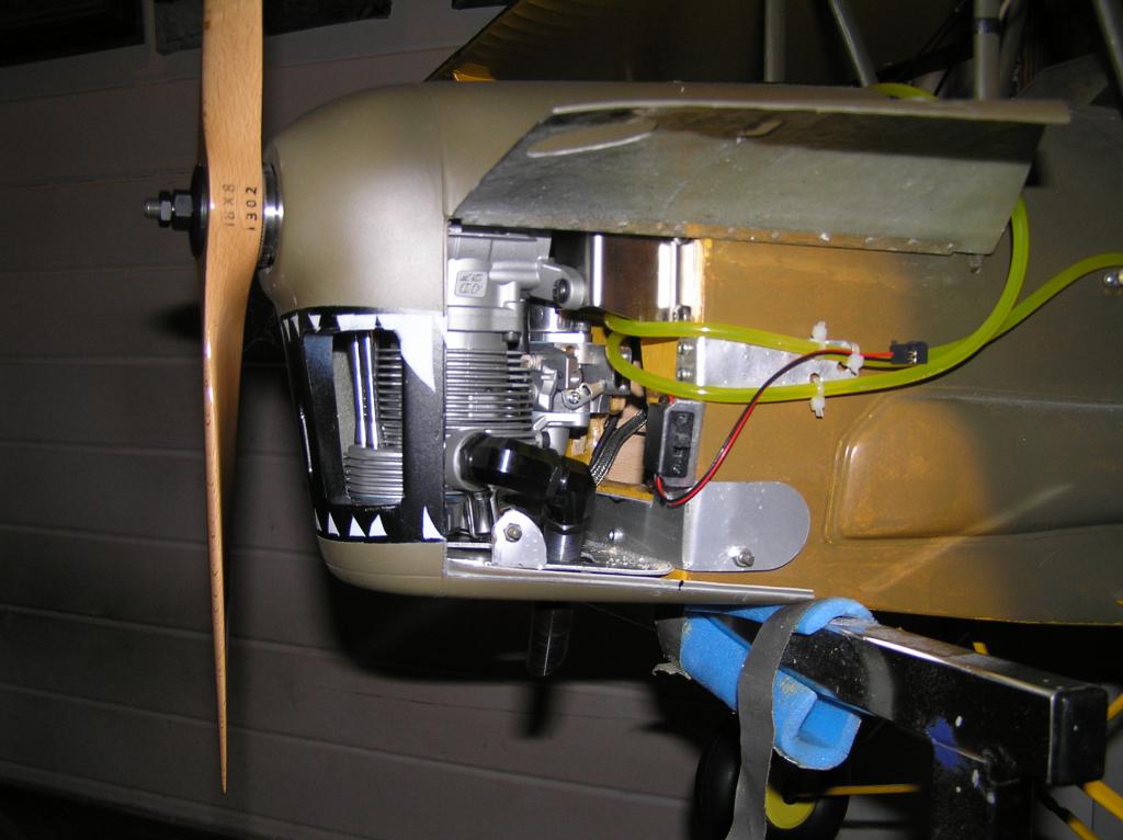

                                Nu håller nosen på att vara klar med motor o allt iaf...
                                Tillverkat en avgasförlängare.
Namn: Avgasrör.jpg
Storlek: 49,7 KB

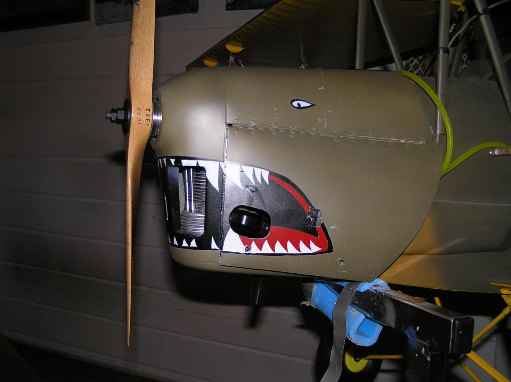

                                Börjar bli riktigt fullt under huven....
Namn: Motorinst1.jpg
Storlek: 87,7 KB
Namn: Motorinst2.jpg
Storlek: 77,6 KB
Namn: Motorinst3.jpg
Storlek: 66,9 KB
                                Ja det var allt för nu.
                                MVH Kent
