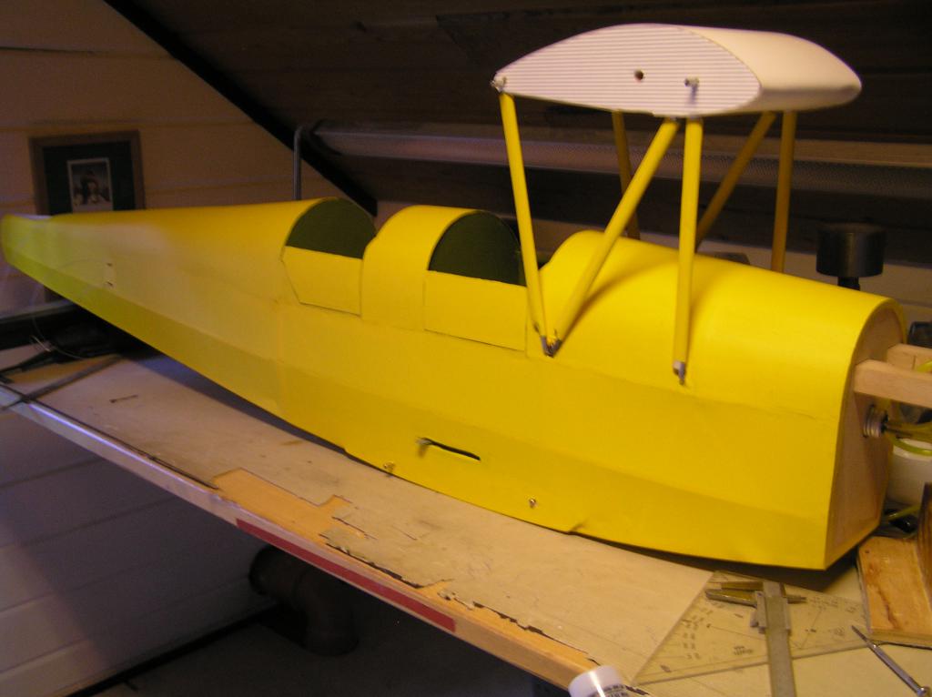

    Så nu är kroppen klädd också.
Namn: Bodycovered.jpg
Storlek: 60,8 KB
    Nu känns det som att nästa
    op är att sätta ihop landningsstället...
    MVH Kent

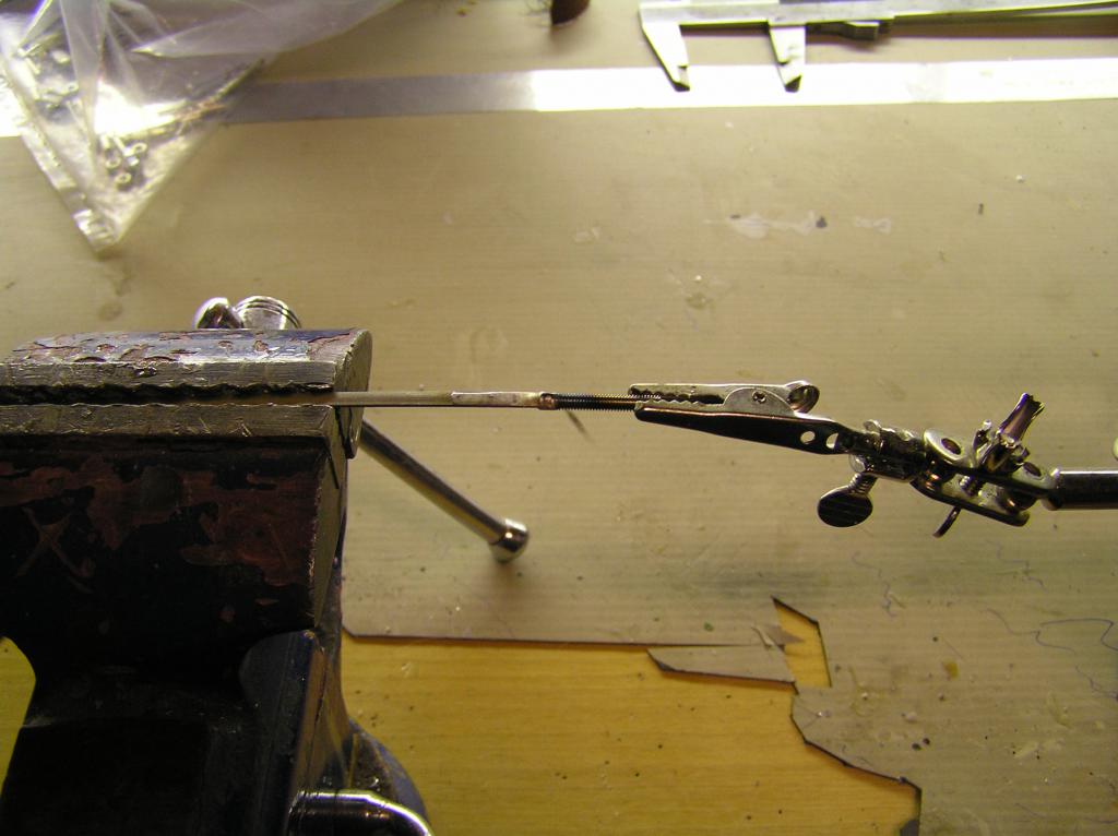

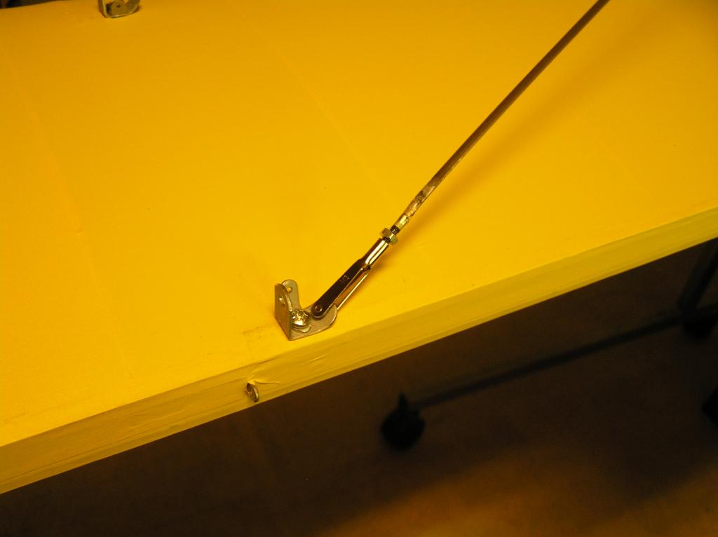

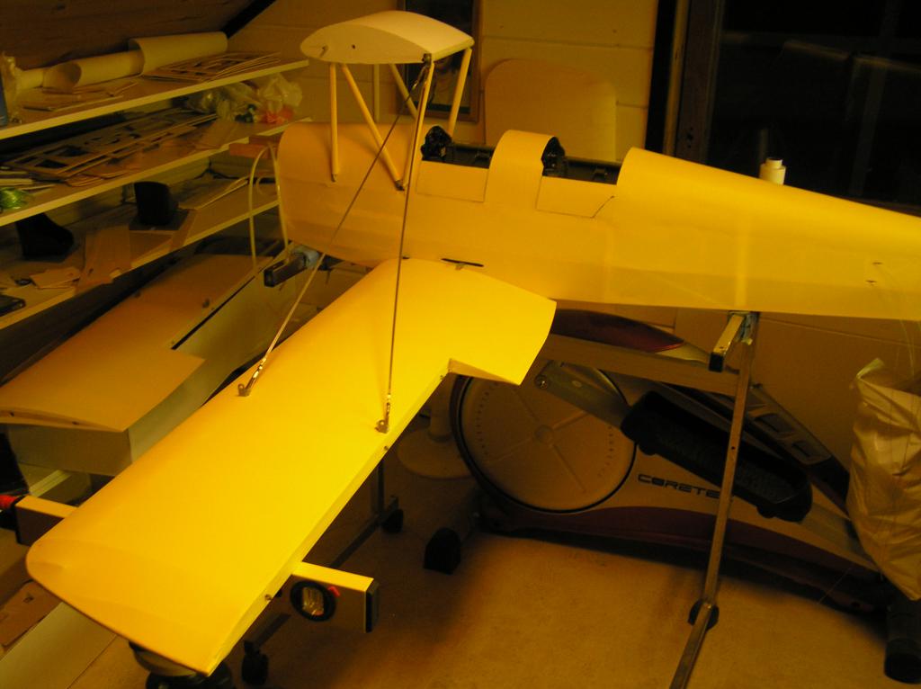

            Tagit itu med vingstagen.
            Många länkage att hårdlöda blir det ,
            närmare bestämt 20 st.
            Castolin silverlod är dock helt suveränt att jobba med!
Namn: Silversolderwingwire1.jpg
Storlek: 70,5 KB
Namn: Landingwireleftunder1.jpg
Storlek: 35,8 KB
Namn: Landingwireleftunder2.jpg
Storlek: 70,2 KB
Namn: Landingwireleftunder3.jpg
Storlek: 68,5 KB
            Så är då landingwires för vänster vinge på plats.
            (Nu är det ju inte wire utan rostfritt bandstål)
            MVH Kent

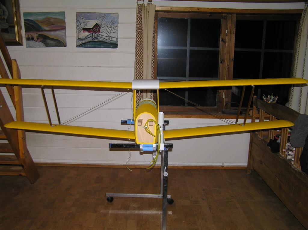

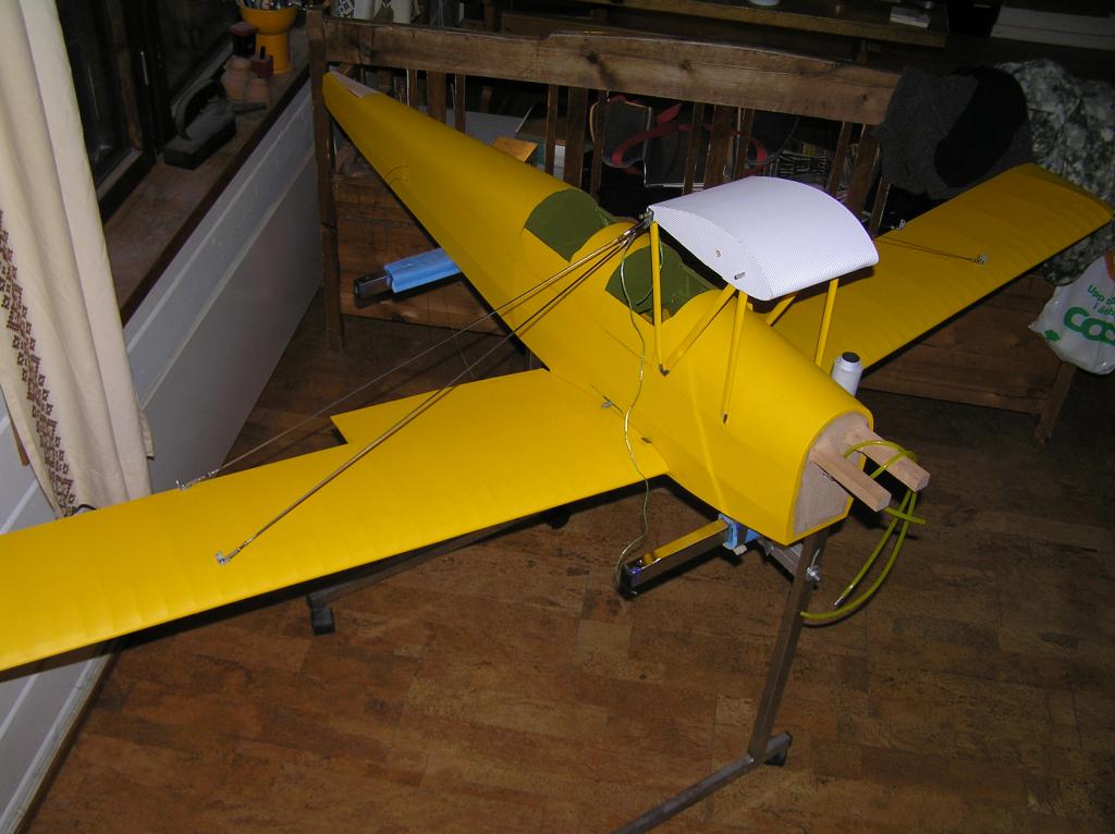

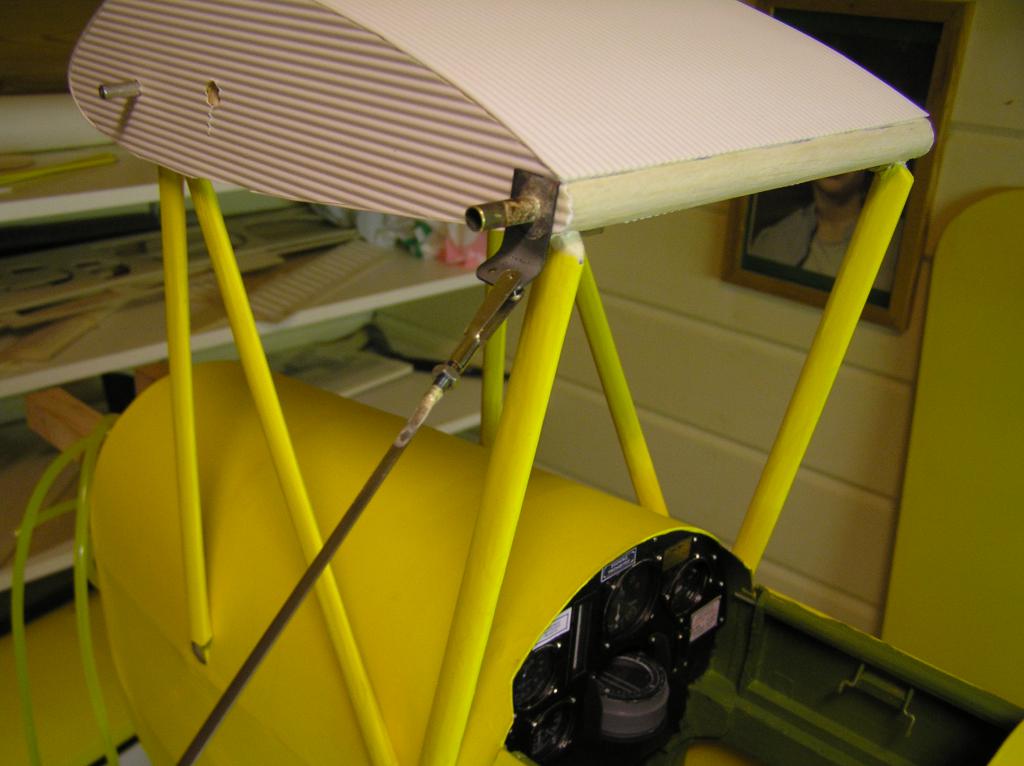

                      #115
                      Lite gjort ikväll också.
                      Nu är landingwires installerat för båda sidor.
                      Kan säga att det är liiite pillrigt att få det rätt!
Namn: Landingwiresboth1.jpg
Visningar: 2
Storlek: 87,4 KB
Namn: Landingwiresboth2.jpg
Visningar: 2
Storlek: 84,9 KB
Namn: Landingwiresboth3.jpg
Visningar: 2
Storlek: 85,0 KB
                      Nästa steg torde vara ännu jobbigare
                      då ska ju vingstöttor med stagning
                      och "flyingwires" på plats...
                      MVH Kent

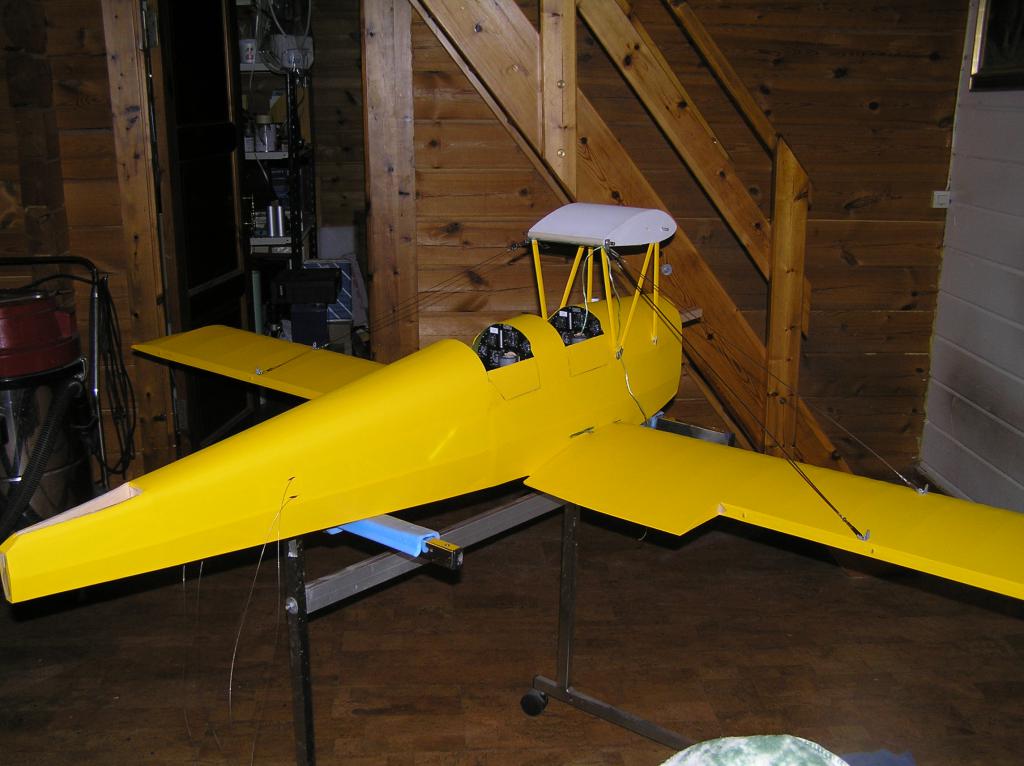

                            • genland
                              #119

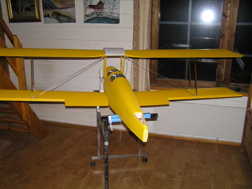

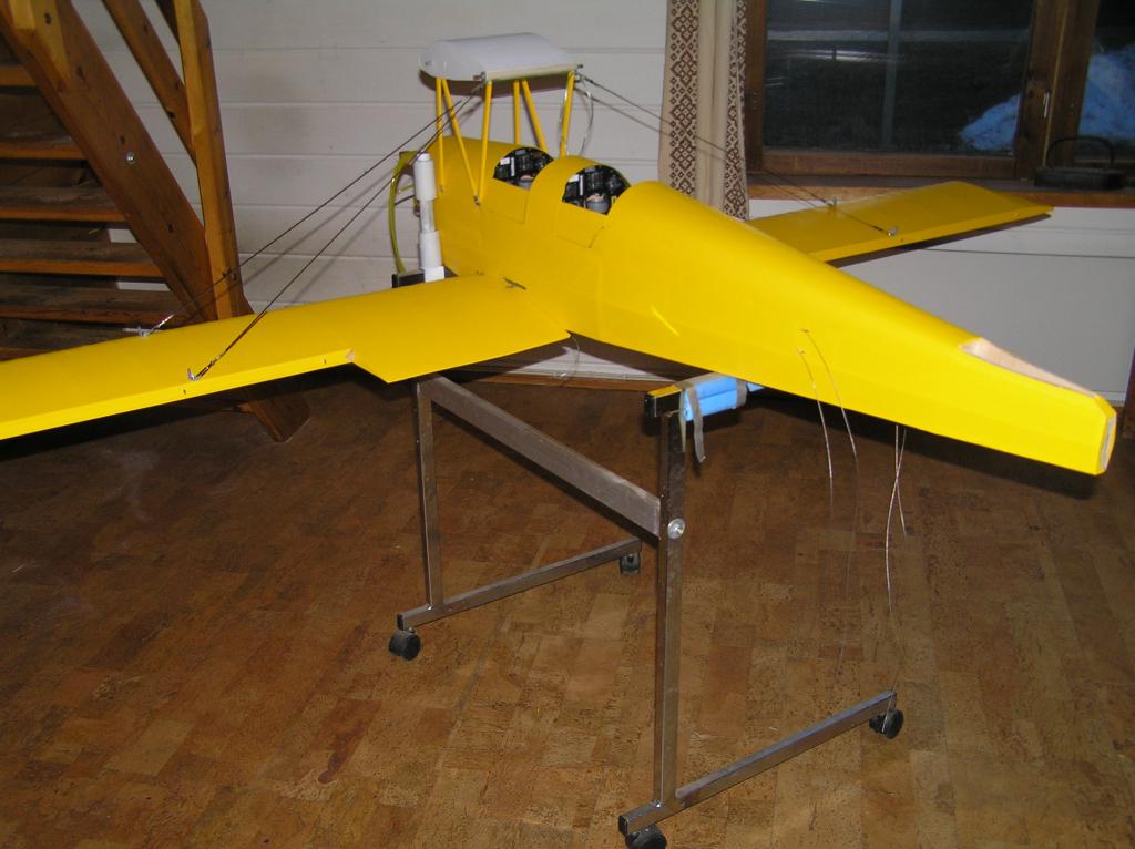

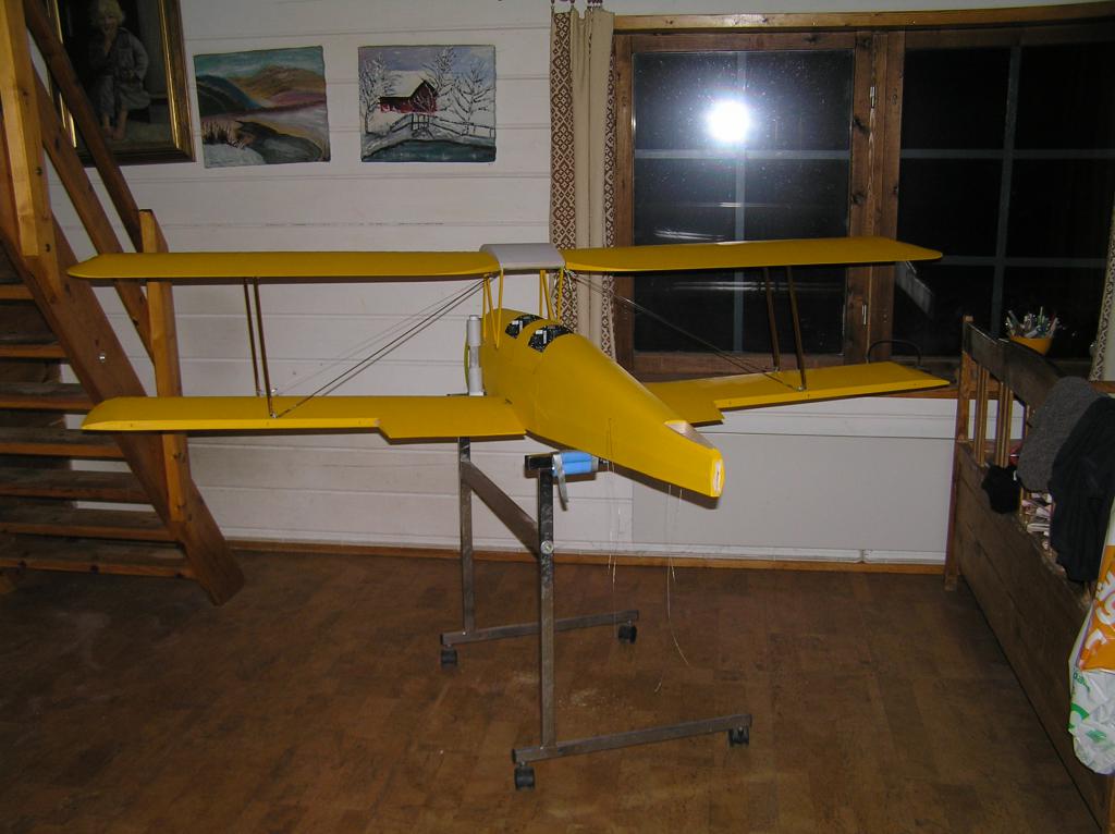

                              Nu har jag lyckats få landingwires på plats för båda sidor.
                              Gick åt en del svordomar plus lite blodvite
                              från en trasig tumnagel...
Namn: Landingwires and topwings1.jpg
Storlek: 85,6 KB
Namn: Landingwires and topwings2.jpg
Storlek: 87,4 KB
Namn: Landingwires and topwings3.jpg
Storlek: 83,1 KB
                              Men min bästa kompis tar det som vanligt coolt...
Namn: Samojedlanded.jpg
Storlek: 69,8 KB
                              MVH Kent
