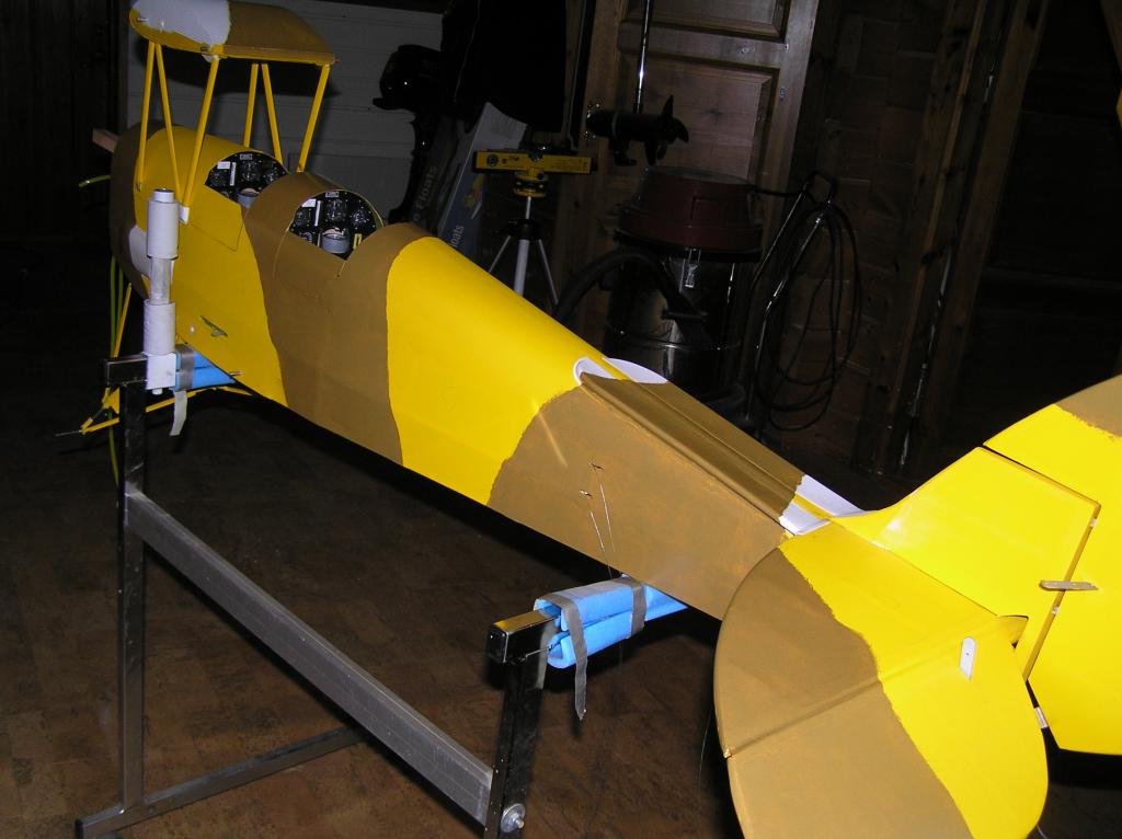

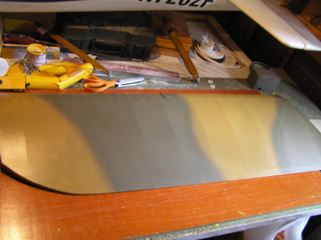

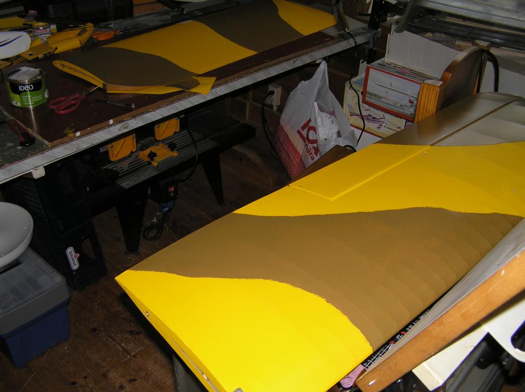

    Nu är den skitbruna camouflagefärgen på iaf...
Namn: Camobrunkropp.jpg
Storlek: 72,7 KB
Namn: Camobrunkropp1.jpg
Storlek: 100,1 KB
Namn: Camobrunvingar.jpg
Storlek: 79,8 KB

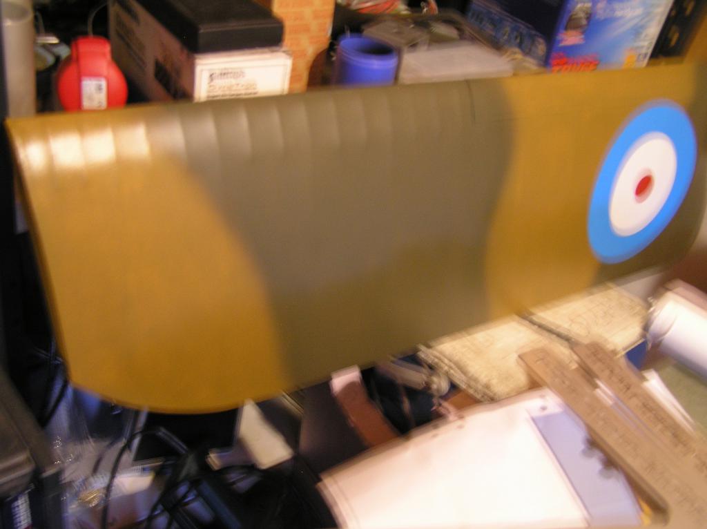

    Dags för den olivgröna nu!
    MVH Kent

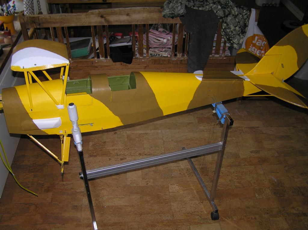

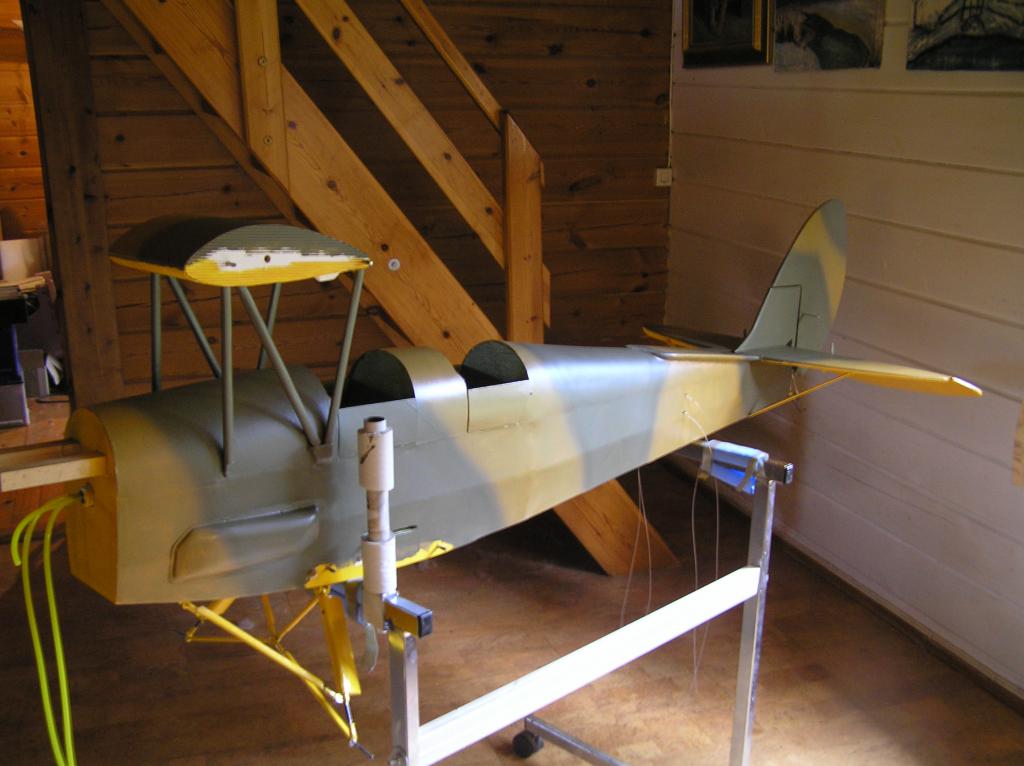

      Camouflaget nu klart, även det gröna.
      Riktigt nöjd med resultatet faktiskt
      med tanke på att färgen är rollad på...
Namn: Camoflagekropp 2014-05-261.jpg
Storlek: 75,7 KB
Namn: Camoflagekropp 2014-05-262.jpg
Storlek: 75,0 KB
Namn: Camoflgevinge 2014-05-26.jpg
Storlek: 70,4 KB
      Lång väg kvar ännu dock!
      MVH Kent

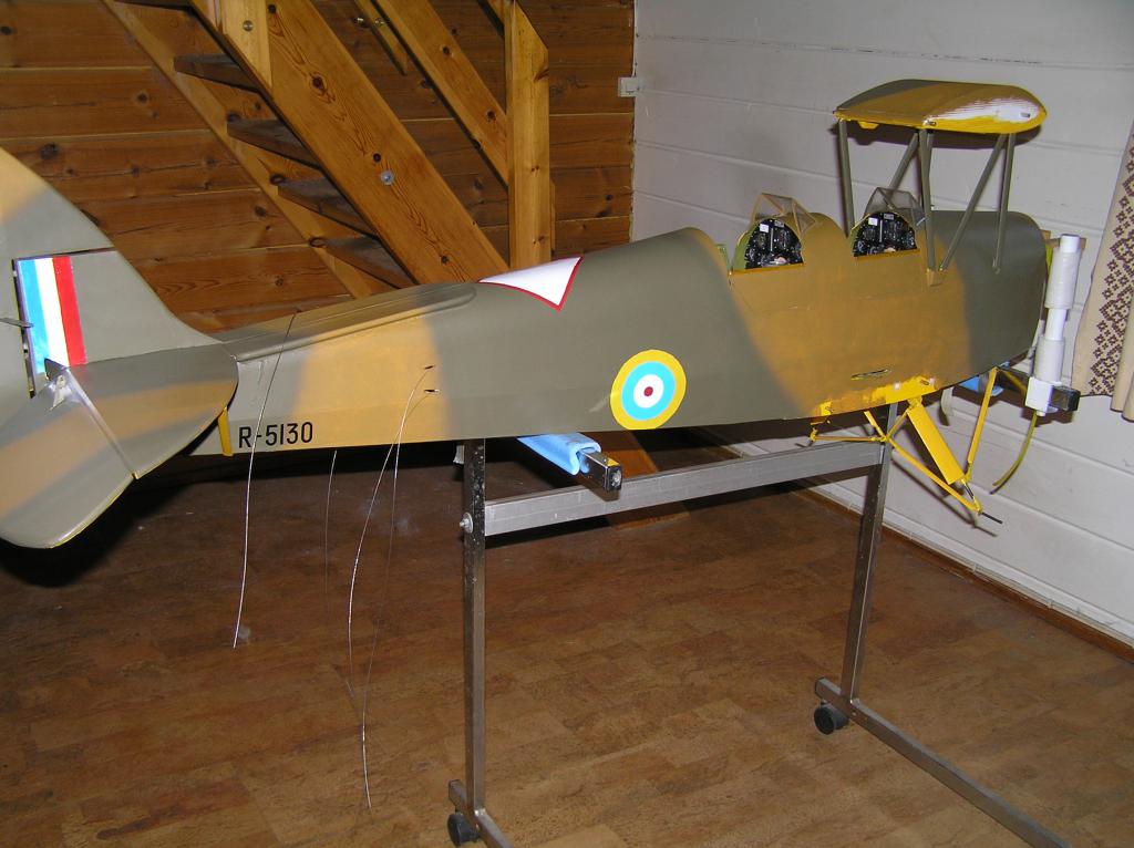

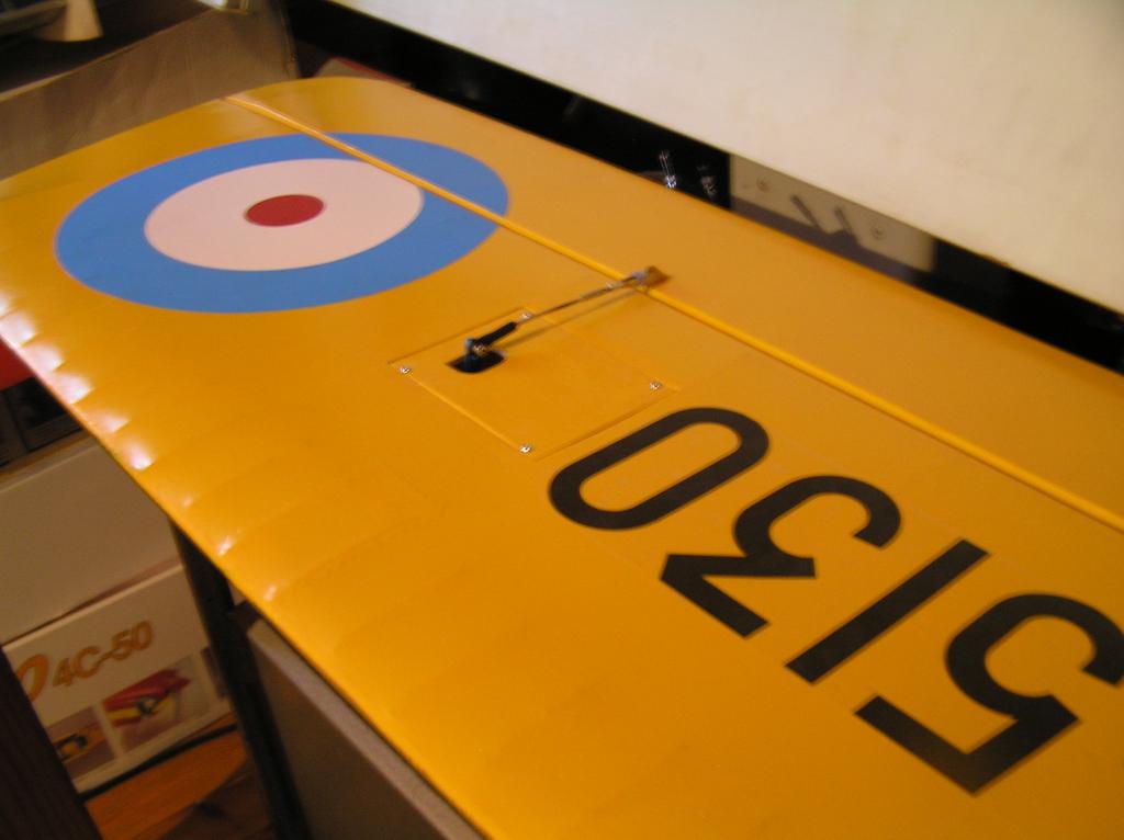

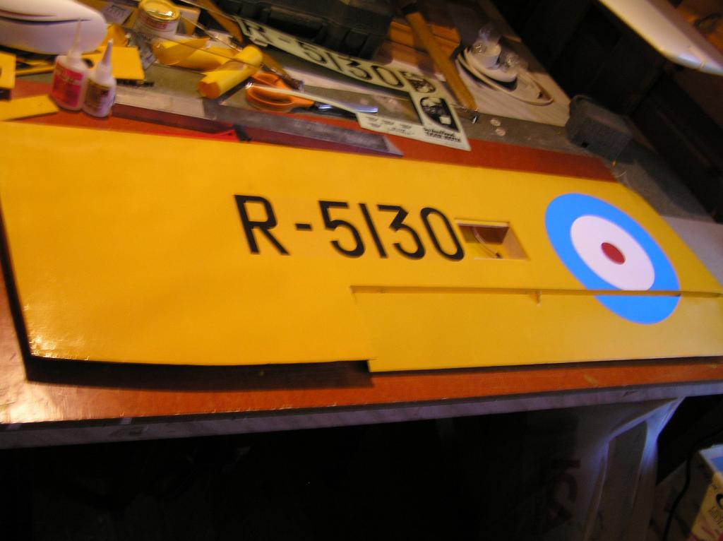

                Detaljeringen har gått framåt lite..
Namn: Detaljmärkningkropp.jpg
Storlek: 91,3 KB
Namn: windshield.jpg
Storlek: 70,3 KB

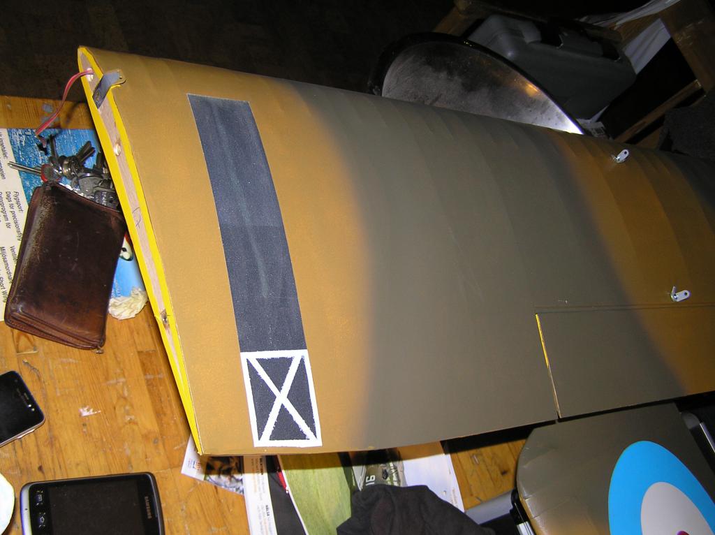

                Även på vingarna, men usla bilder dock...
Namn: Detaljmärkningvingeunder.jpg
Storlek: 64,3 KB
                Ännu uslare bild...
Namn: Detaljmärkningvingeöver.jpg
Storlek: 57,8 KB
                MVH Kent

                    #144
                    Tackar för det vänliga omdömet Göran!
                    Jag vill verkligen inte jämföra mej
                    med den nivå Mäster Sweeper befinner sig...
                    Alltnog o emedan...

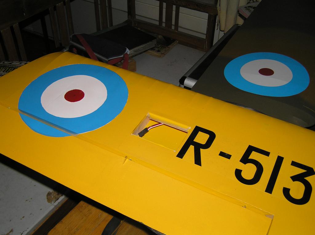

                    Fick ju tag nationalitetsmärken av
                    en hyvens man "thommy" här på forumet.
                    Dock fattades ett av de stora som skall
                    sitta på vingarna, varför det var dags
                    att ta fram färgsprutan o försöka
                    tillverka ett så välliknande som möjligt.
                    Originalet syns uppe till höger
                    o mitt kladdande syns till vänster på
                    den gula ytan.

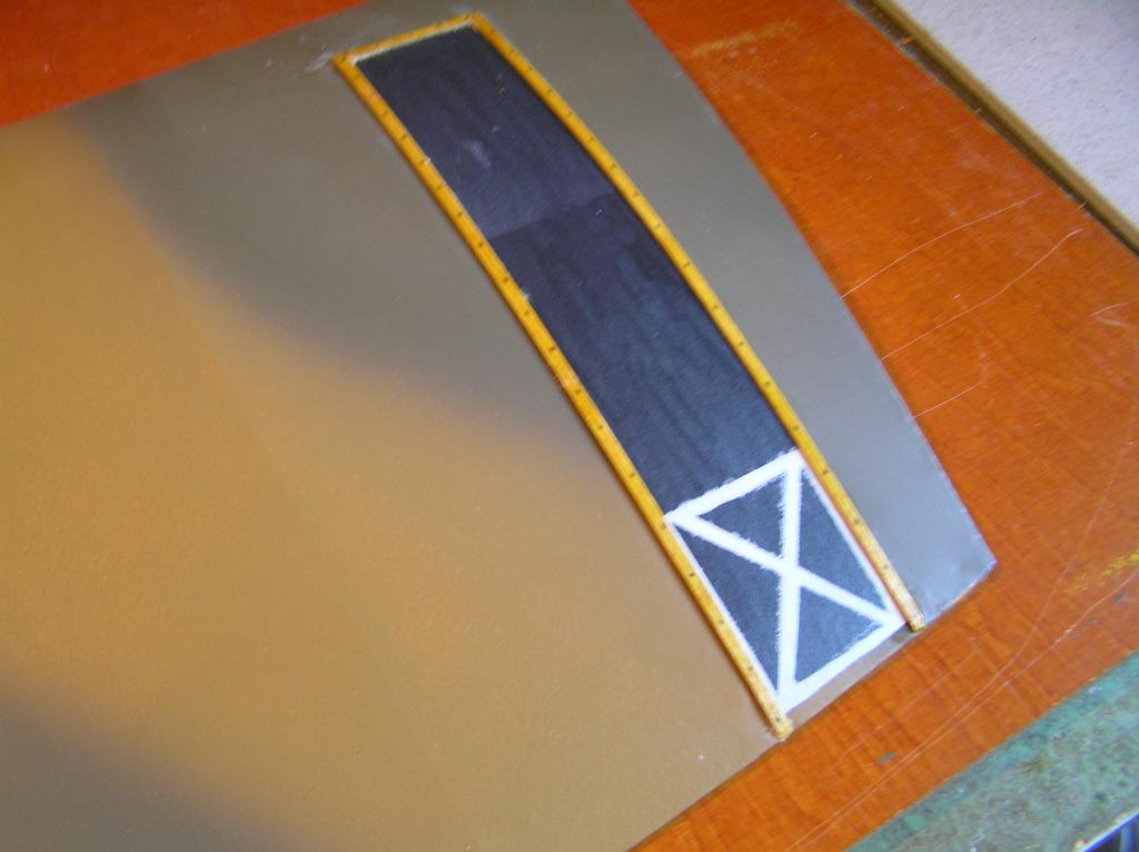

Namn: Wingmark1.jpg
Storlek: 61,2 KB
                    Blev väl sådär...
                    Fixade även "wingstep", ja egentligen
                    är det ju bara remsor av slippapper..
Namn: Wingstep.jpg
Storlek: 79,5 KB
                    Stort tack till de hjälpsamma KJNI o Thommy
                    här på forumet som hjälpt till med detaljer!
                    MVH Kent

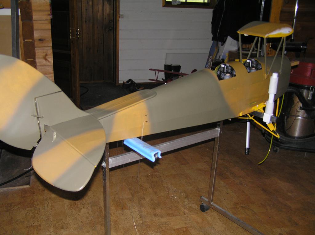

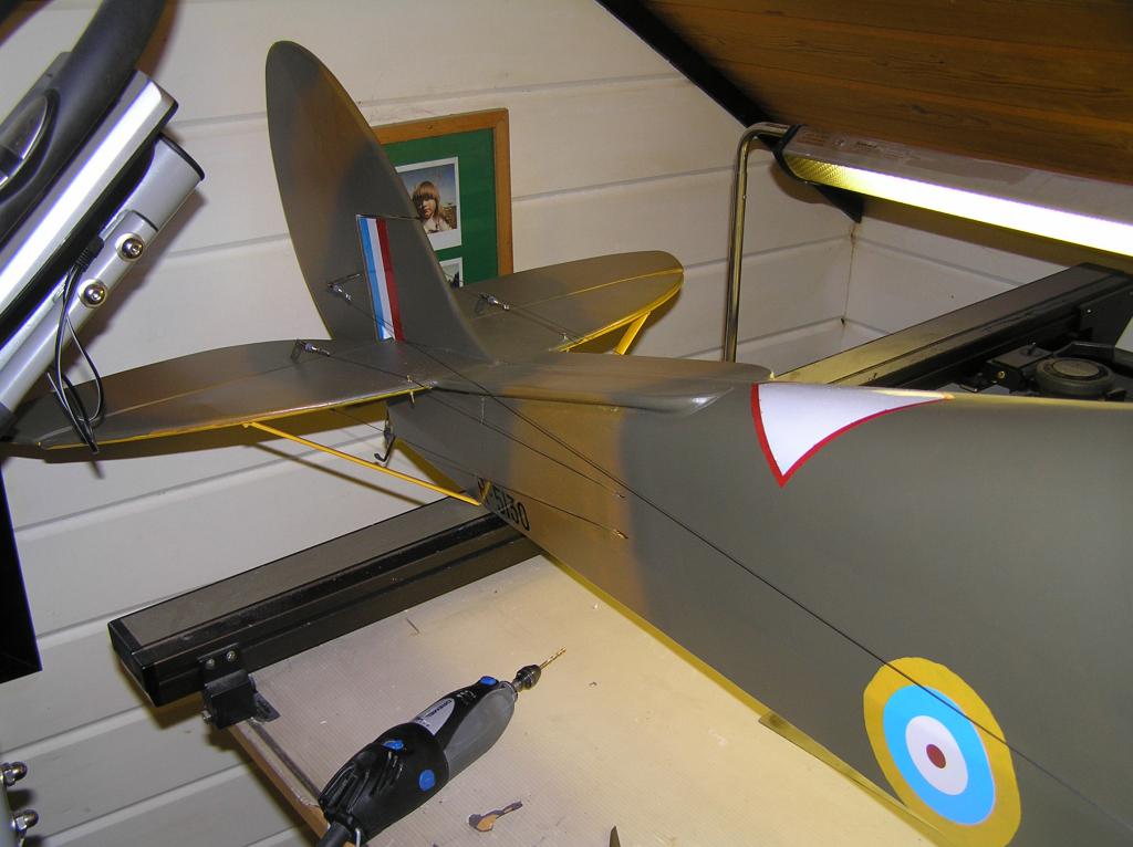

                      Lite till har åstadkommits.
                      Styrvajrar till höjd o sida nu klara.
Namn: Styrvajrar.jpg
Storlek: 77,3 KB
                      Även vingservon med stötstänger klara nu.
Namn: Vingservon.jpg
Storlek: 51,6 KB
                      Nästa på menyn är att sätta hjulen på plats
                      med tillhörande navkapslar...
                      MVH Kent

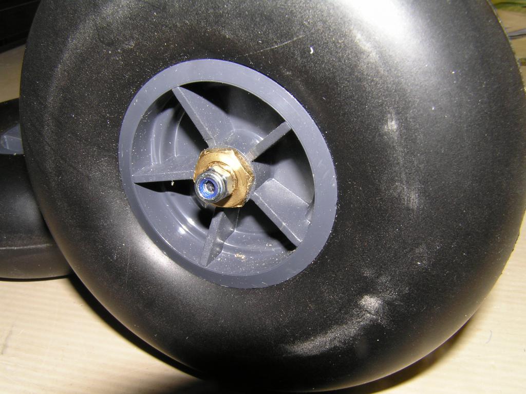

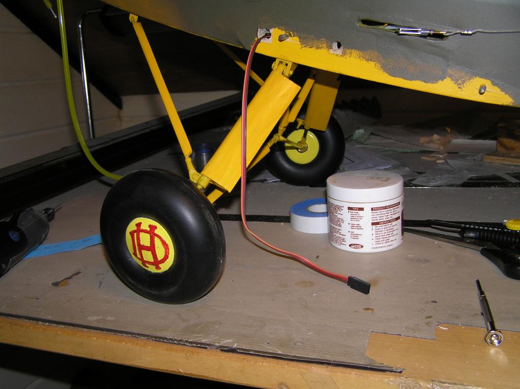

                        Det var inte helt lätt
                        att gänga till M4 för hjulmuttrarna,
                        f-n vad hård pianotråden var, men
                        det gick till slut...
Namn: Hjulmutter.jpg
Storlek: 114,1 KB
                        Även lagt till lite detaljer till
                        "stegbräderna".
Namn: Wingwalk2.jpg
Storlek: 61,4 KB

                            #148
                            Tack igen Thomas!
                            Hjulen o navkapslarna på plats nu.
                            Navkapslarna blev f-n inte bra,
                            DH-märket blev slarvigt, men orkar inte
                            göra om det nu iaf!
Namn: Navkapslar.jpg
Storlek: 87,4 KB

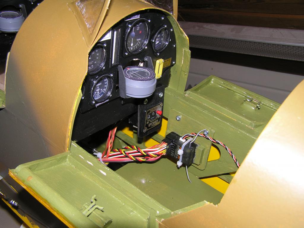

                            Fipplade dit mottagare o strömbrytare också.
Namn: Mottagare1.jpg
Storlek: 95,9 KB
                            Satelliten får sitta bakom ryggen
                            på piloten...
Namn: Mottagare2.jpg
Storlek: 70,3 KB
                            Det var allt för idag.
                            MVH Kent

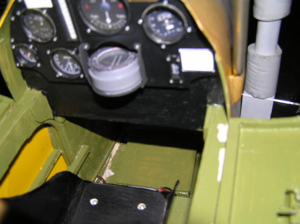

                              #149

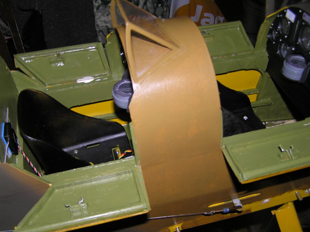

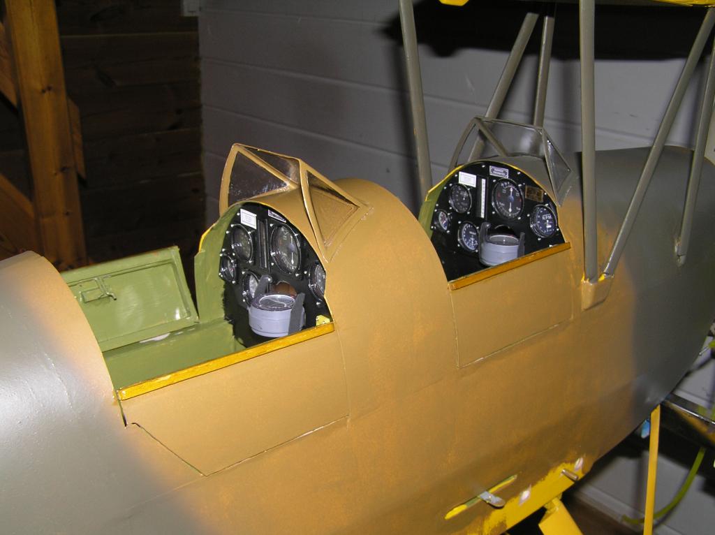

                              Nu är det mesta av inkråmet på plats.
                              Stolarna...
Namn: Stolar.jpg
Storlek: 73,5 KB

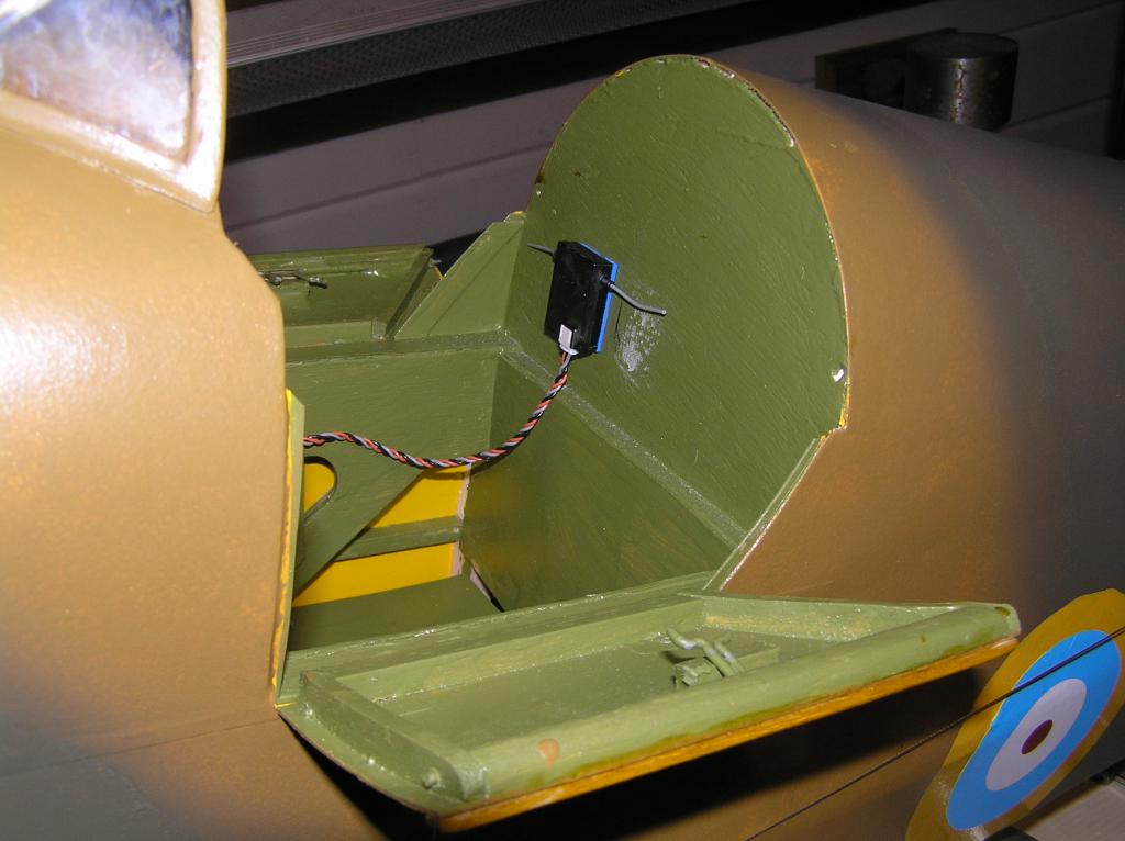

                              Har också byggt en låda för mottagaracken,
                              syns inte så bra på bilden men det funkar...
Namn: Acken.jpg
Storlek: 62,4 KB
                              Imorron montering av vingarna o
                              inställning av skevarna (Differentiering).
                              MVH Kent
