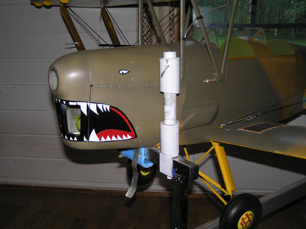

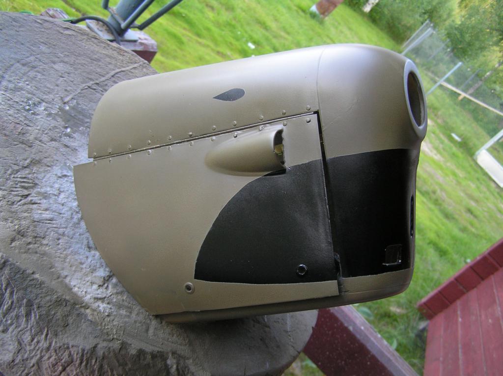

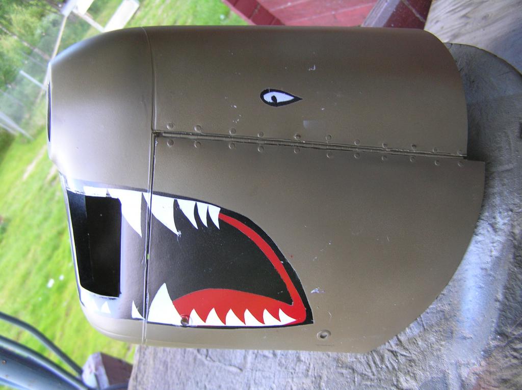

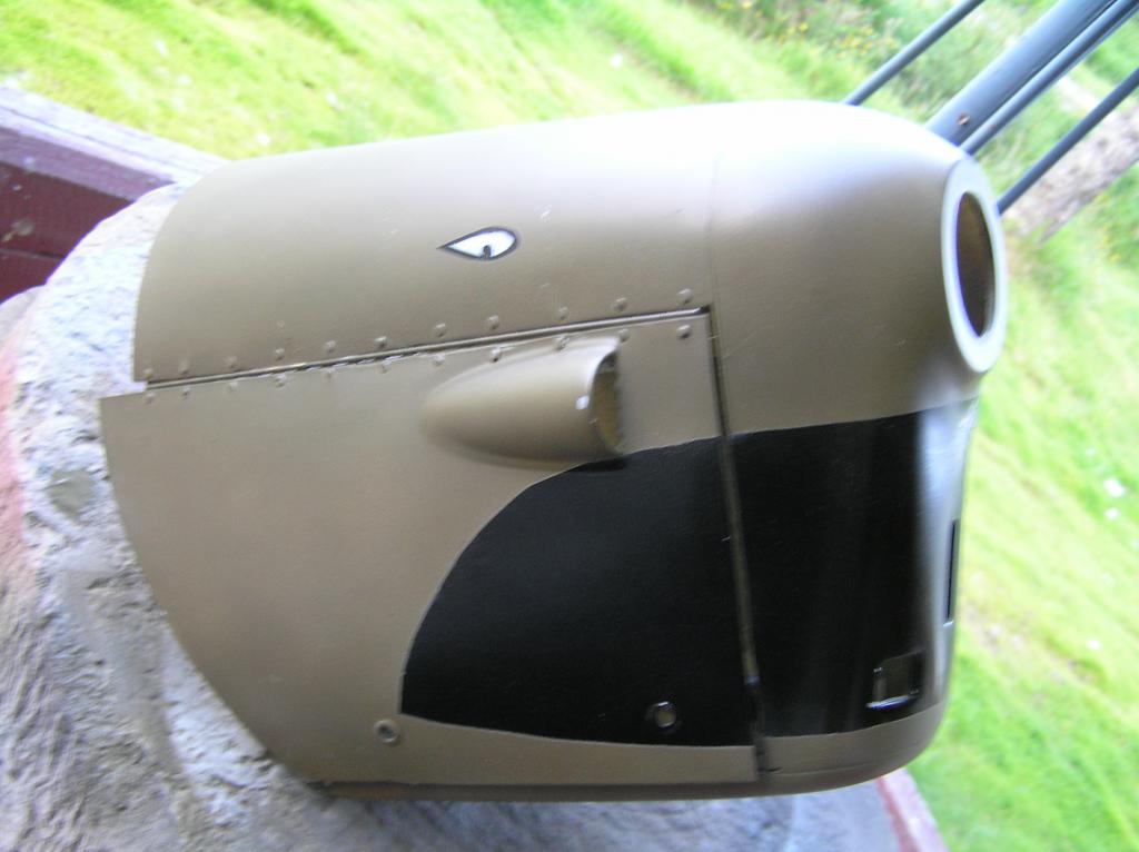

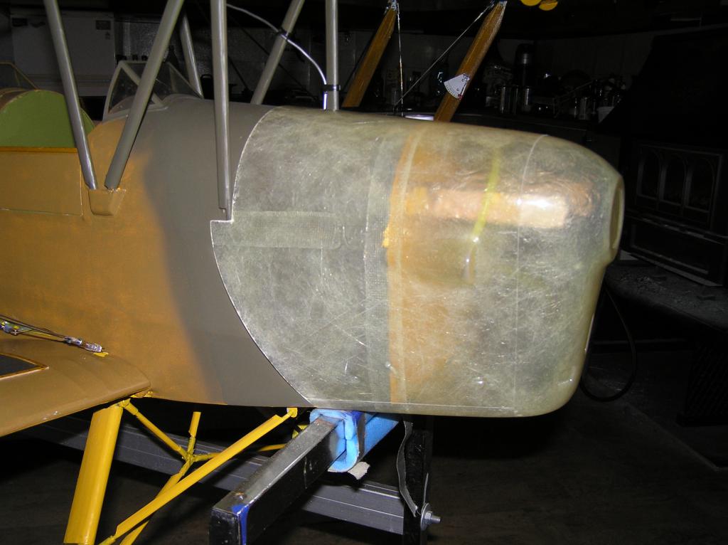

              Jobbat vidare med noskåpan.
Namn: Nosecowl2.jpg
Visningar: 2
Storlek: 78,5 KB

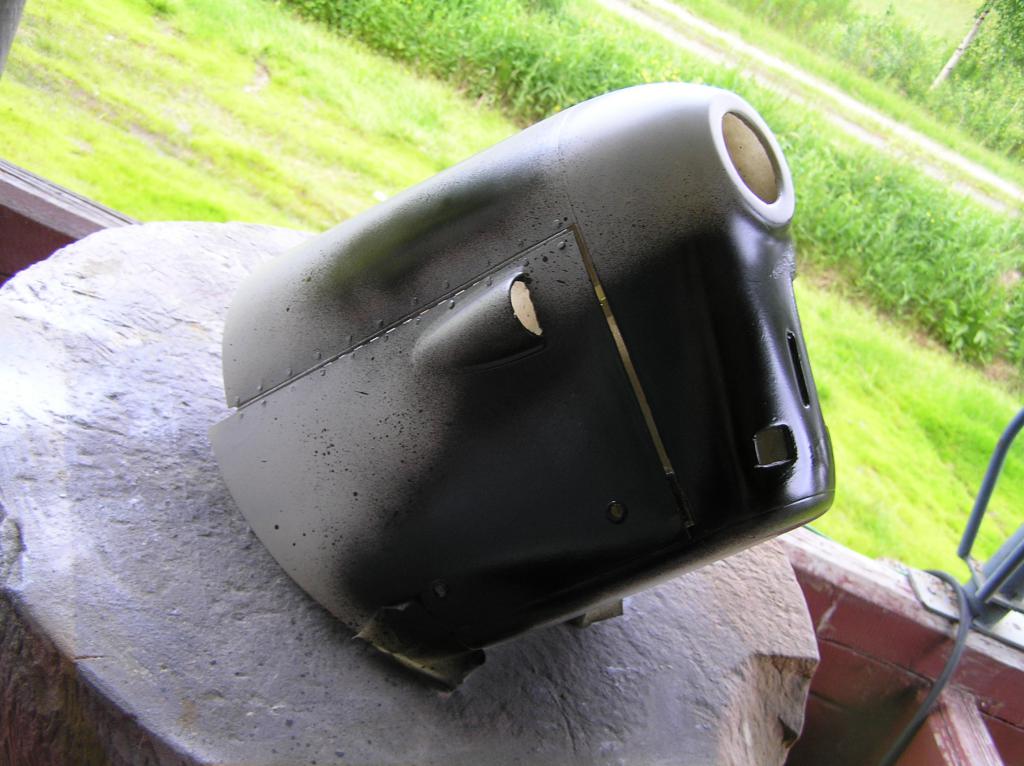

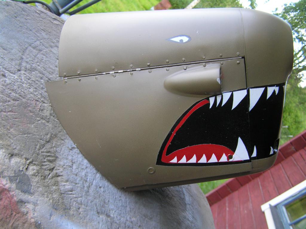

              Så var det dags att måla noskåpan,
              grundfärg plus lite svart.
Namn: Noseart1.jpg
Storlek: 99,2 KB
              Lite avmaskning och camogrön
Namn: Noseart3.jpg
Storlek: 92,7 KB
              Ett öga ska den ha...
Namn: Noseart4 Öga.jpg
Storlek: 66,2 KB
              Lite tänder är inte fel...
Namn: Noseart5.jpg
Storlek: 95,1 KB
Namn: Noseart6.jpg
Storlek: 83,1 KB
              Blev det kanske en Tiger Mouth?
Namn: Noseartkropp1.jpg
Storlek: 74,3 KB
Namn: Noseartkropp2.jpg
Storlek: 61,0 KB
              Lite roligare kanske än helt camogrön??
              MVH Kent

                #172
                WOW!!
                Det var lite udda dekor... men skitsnyggt!!
                  #173
                  Coolt!
                  • genland
                    #174
                    WOW!!

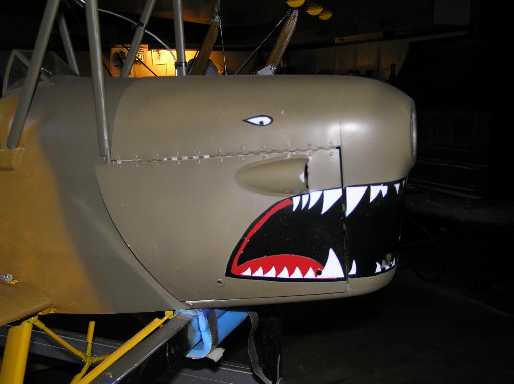

                    Jo jag hittade denna bilden..
Namn: Tigermouth noseart.jpg
Storlek: 11,1 KB
                    Istället för en snäll gammal Tiger
                    så tyckte jag det blev en helt
                    annan Tiger med lite attityd/jävlar anamma..
                    Så med ett fipplande med maskering o sprutmålning
                    så är jag ändå ganska nöjd!
                    MVH Kent
                      • 7673
                      #175
                      Ja, NU gör den skäl för namnet!!

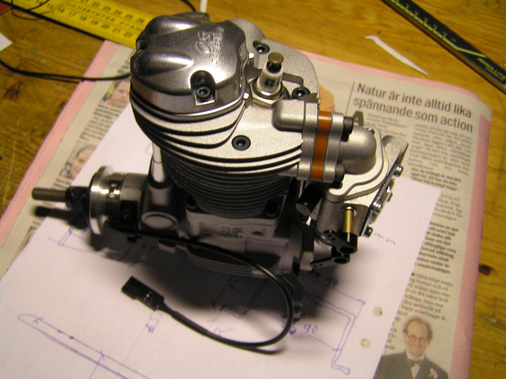

                        #176

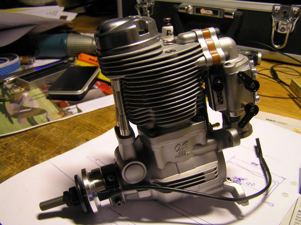

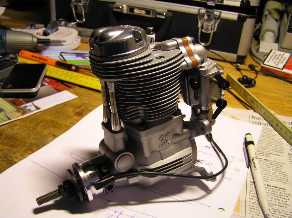

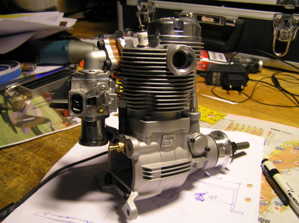

                        Har nu fått hem motorklunsen.
                        Jo det blev en OS GF40 fyrtaktsbensinare.
Namn: OS1.jpg
Storlek: 105,2 KB
Namn: OS2.jpg
Storlek: 111,7 KB
Namn: OS3.jpg
Storlek: 111,2 KB
Namn: OS4.jpg
Storlek: 83,9 KB
                        Ser stor ut men den ska gå att knöla in,
                        utan att behöva göra ingrepp på motorkåpan
                        måste bara skaffa lite extra avgaskrökar.
                        Motorfäste uppritat o skall lasras ut i rostfri 2mm plåt.
                        MVH Kent

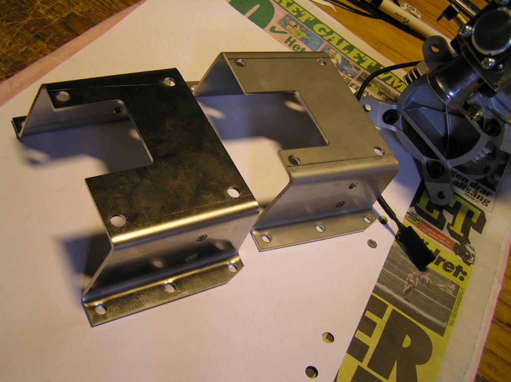

                          Så är motorfästet klart.
                          Gjorde 2 st Hr Näsman ville också ha ett
                          till sin Moth (han har ju samma maskin o samma motor).
Namn: OS motorfäste 1.jpg
Storlek: 88,5 KB
                          Ser ut att bli riktigt smutt...
Namn: OS motorfäste 2.jpg
Storlek: 81,2 KB
                          Får fixa bultar imorron.
                          MVH Kent

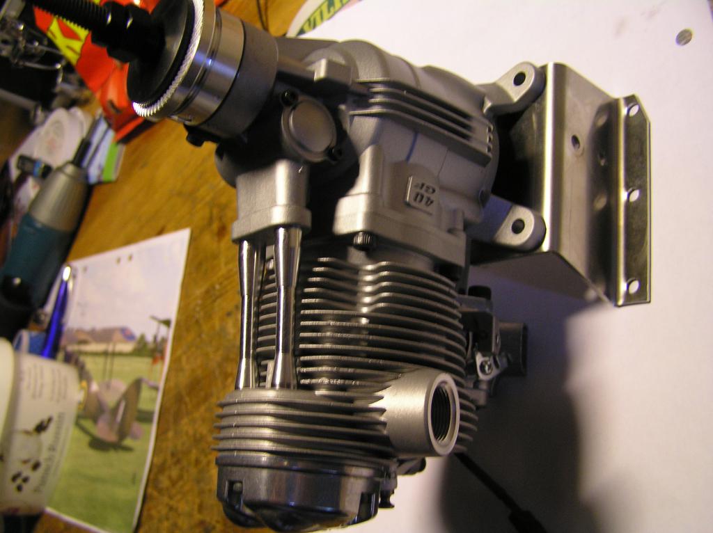

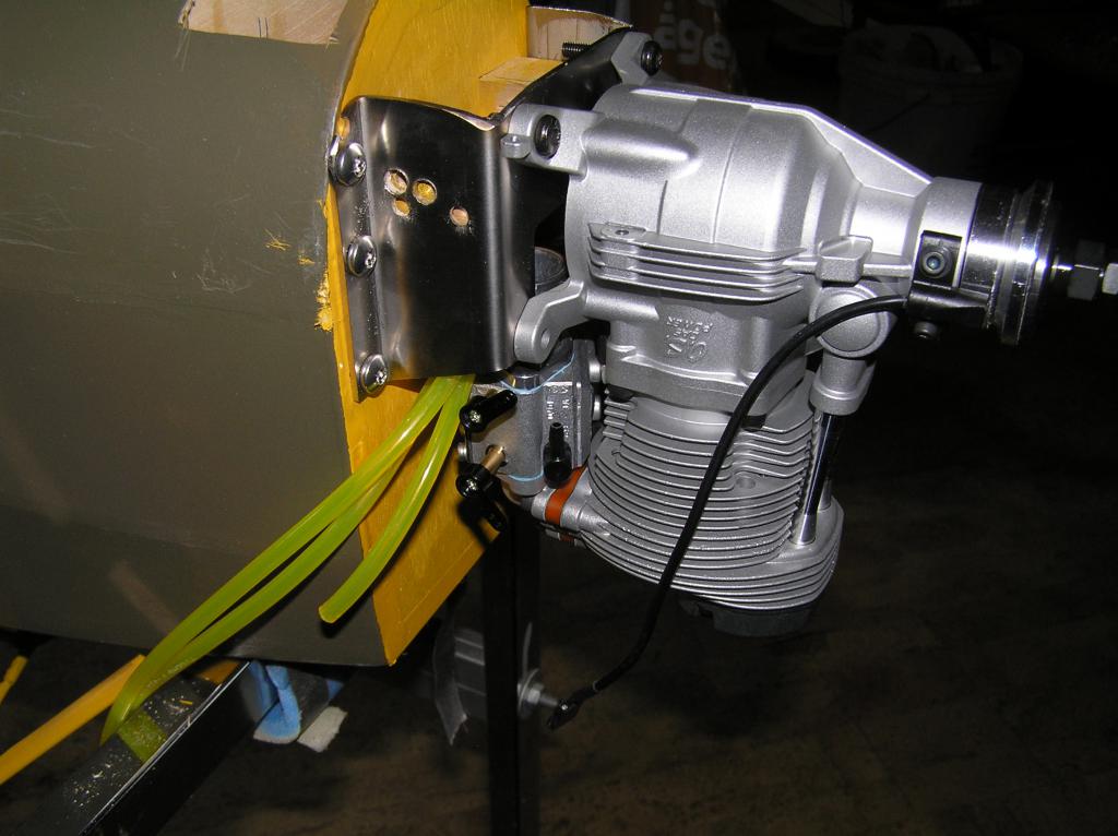

                            #178

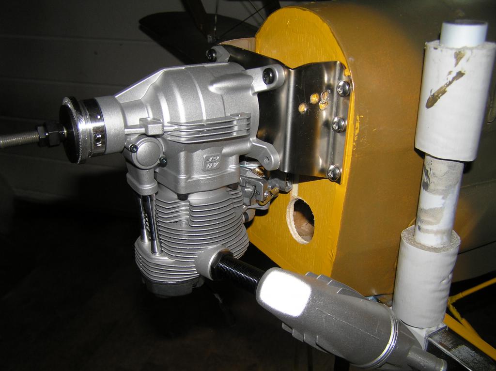

                            Provmonterat motorn nu.
                            Blir en hel del funderande
                            runt placering av tändsystem o ack till tändningen...
Namn: Motor1.jpg
Storlek: 83,7 KB
Namn: Motor2.jpg
Storlek: 82,5 KB
                            Ljuddämparen skall naturligtvis väck,
                            skall införskaffas krökar mm...
                            MVH Kent
                            • genland

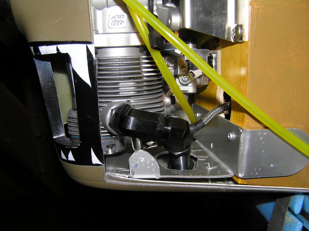

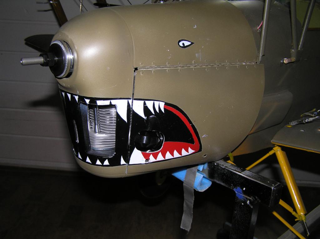

                              #179
                              Motorn nu på plats med extra avgaskrökar
                              men var dock tvungen att ta upp ett litet hål
                              i motorkåpan, kommer naturligtvis inte
                              att använda den klunsiga ljuddämparen.
                              Det skulle se för jävligt ut...
Namn: OS install1.jpg
Storlek: 94,2 KB

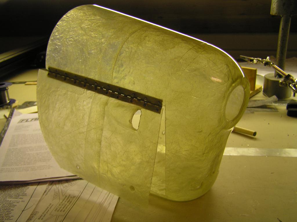

                              Hålet i kåpan då...
Namn: OS install2.jpg
Storlek: 69,7 KB
                              Aluminiumplåten under motorn är
                              till för att fästa kåpan underifrån
                              och utgöra fäste för låsning av sidoluckorna.
                              (Fattar inte varför bilden här under inte går att ta bort?)
                              MVH Kent
