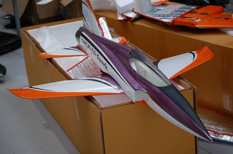

    Hej alla glada flygare. Har kommit över ytterligare ett flygplan som jag kan börja bygga på utan att dom föregående har blivit klara. I det här fallet rör det sig om en Edf kärra från C-arf. Jag har köpt den begagnad men obyggd och därav i nyskick. Sparken finns inte att köpa som ny längre, men jag blev sugen på den när jag läst mycket positivt om Sparken och plötsligt stod det en hemma på mitt byggbord.
    Den ser ju onekligen snabb ut tycker jag.

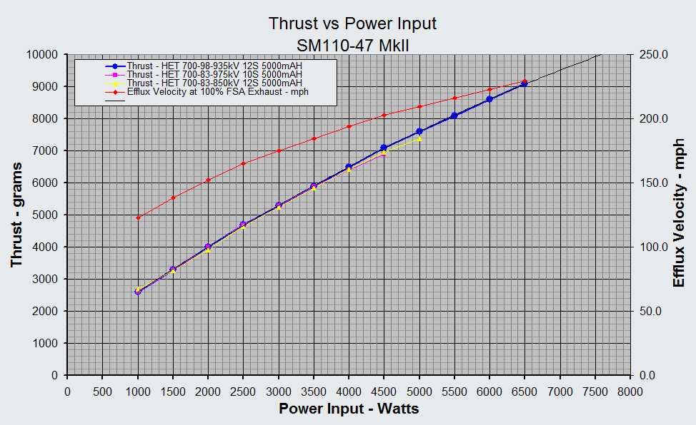

          Jag har haft 2 olika alternativ när det gäller fläktar. Från början hade jag planerat att ha en Stumax 110mm med en
          Het 700-83-850. Tyvärr har Stu inte varit den snabbaste killen killen när det gäller att svara på mail.Precis när jag beställt en annan fläkt, fick svar av honom att han den färdig. Postar en graf på denna fläkt
Namn: Stumax 110mm.jpg
Storlek: 97,3 KB
          Den fläkten jag nu beställt är en 14-bladig Vasafan 110mm med en Het 700/98/840 som kommer att flygas på 12s. Det kommer att dra en del ström cirka 160A och ge 7380gr i dragkraft. förmodligen kommer jag att byta ner mig till en motor med ett kv på780. men det får vi se när den är maidad.
          • henke2
            • 3188
            Vasa 110 är galen, ger mer pulver än 120mm! Kommer bli en lysande setup.

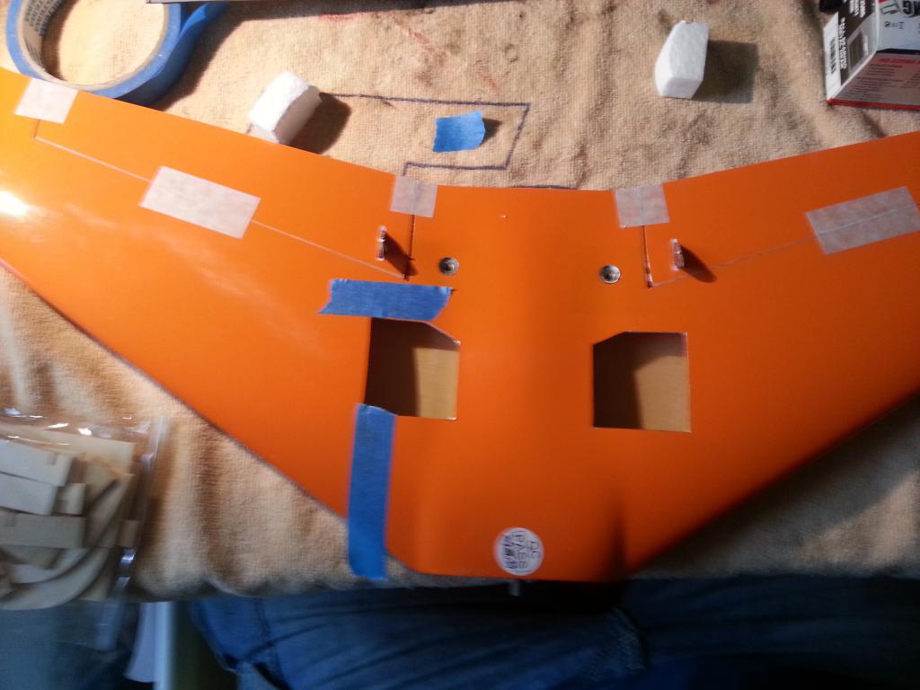

                Då har jag börjat med stabben allt enligt instruktionsboken. Där står det att man skall börja bygga Sparken längst bak och arbeta sig framåt. får se hur länge jag klar mig att bygga efter boken. Förmodligen inte speciellt länge.

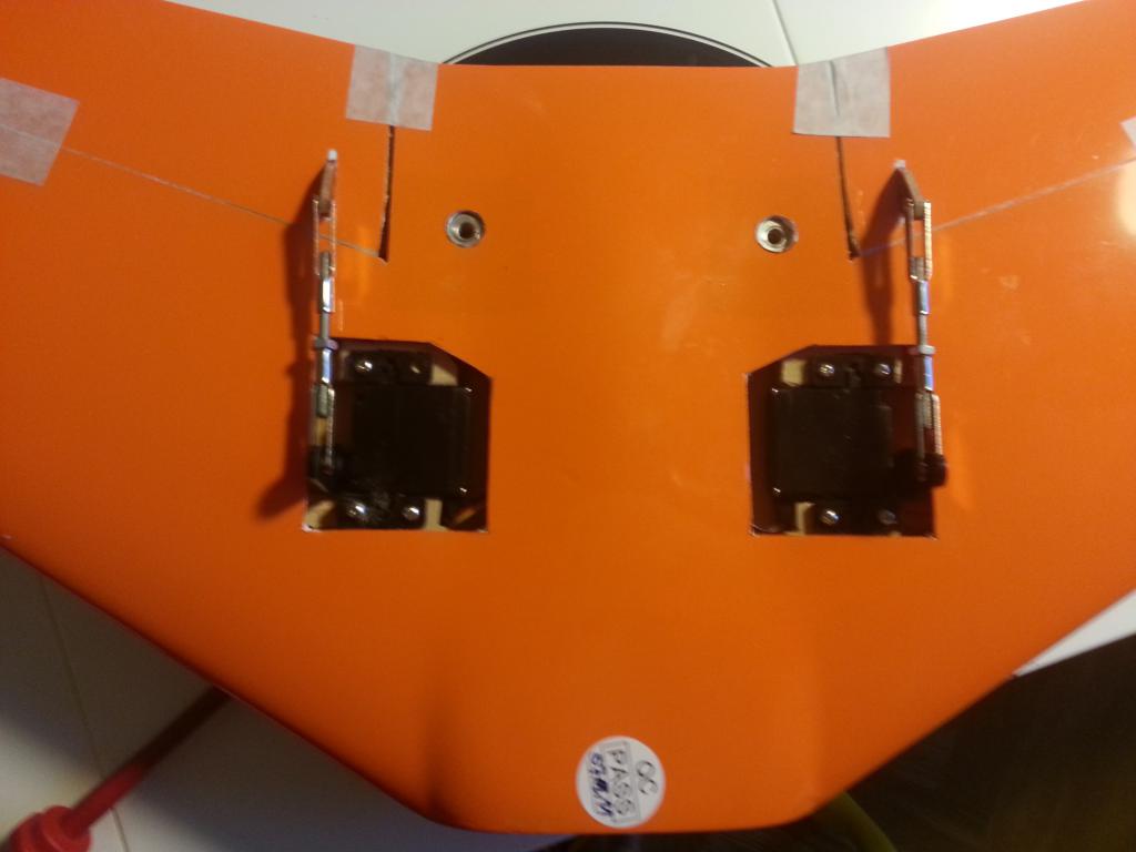

                Stabben. klistrat upp lite riktlinjer för servorna.
Namn: 20130917_160131.jpg
Storlek: 70,4 KB

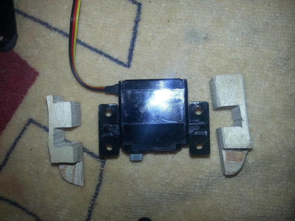

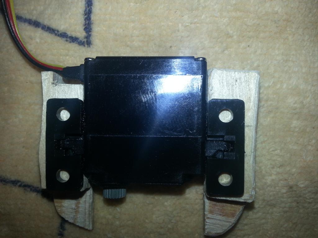

                Små egentillverkade servohållare. (kanske jag inte behövde tala om att dessa inte är frästa maskinellt)
Namn: 20130919_195229.jpg
Storlek: 71,3 KB
                Servorna passar bra i sina nya hållare
Namn: 20130918_215922.jpg
Storlek: 95,9 KB
Namn: 20130918_220014.jpg
Storlek: 83,8 KB
                Sådär ja, nu var dom på plats, blev bra tycker jag själv.

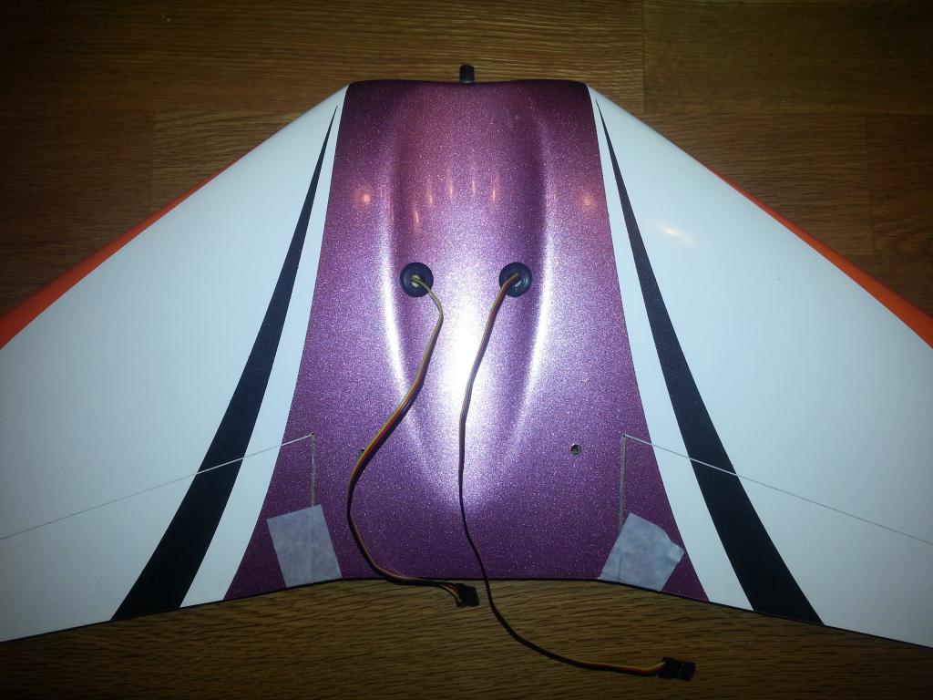

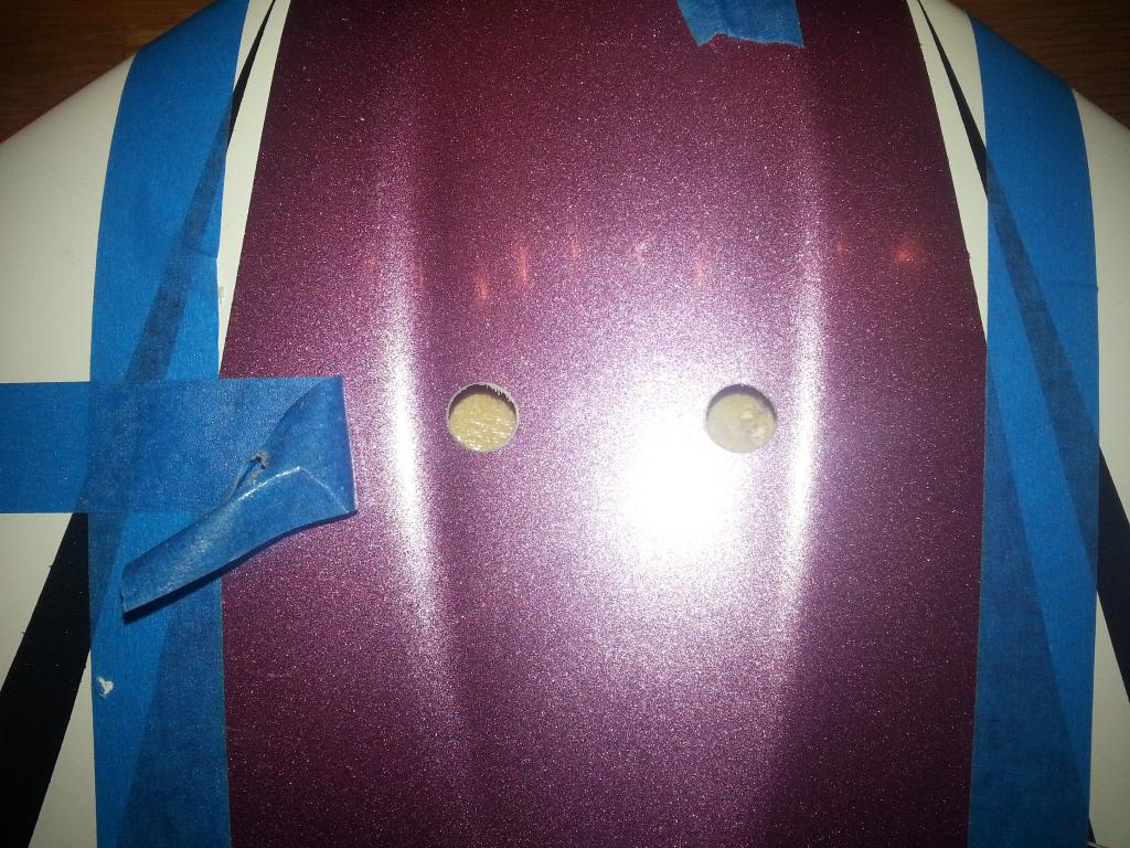

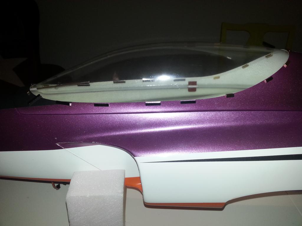

                        Nu har jag även limmat dit servot för sidorodret. Kändes som man bara fick en chans att limma dit servot. Måste vara ett rent helvete att få bort igen
                        Har även limmat och trixat med att få luftbromsen att fungera.

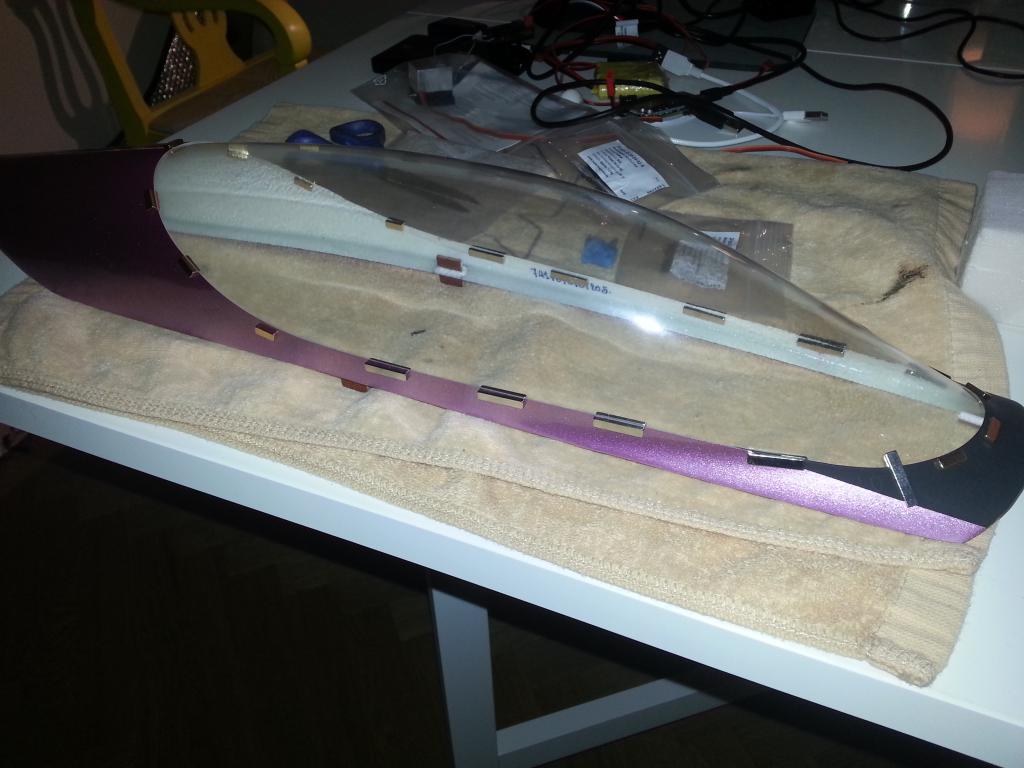

                        Limmat Canopy. Det var lite trixande innan jag fick till det.
                        köpte magneter från en firma i Tyskland som har ett jättesortimet, tycker jag. Snabbt kom magneterna hem oxå, som alltid när man beställer något från Tyskland.

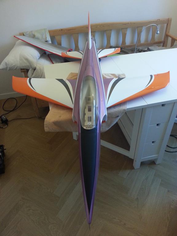

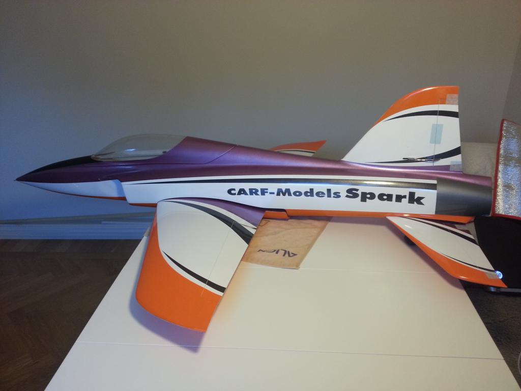

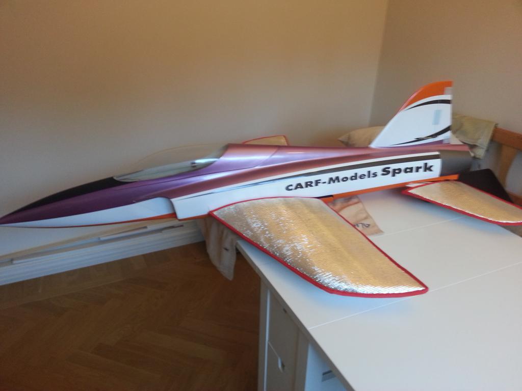

                          Var bara tvungen att lägga upp några bilder på Sparken. Hon är lika vacker i vinterskrud som naken. Är det meningen att kläderna skall vara på när det närmar sig 0:an?

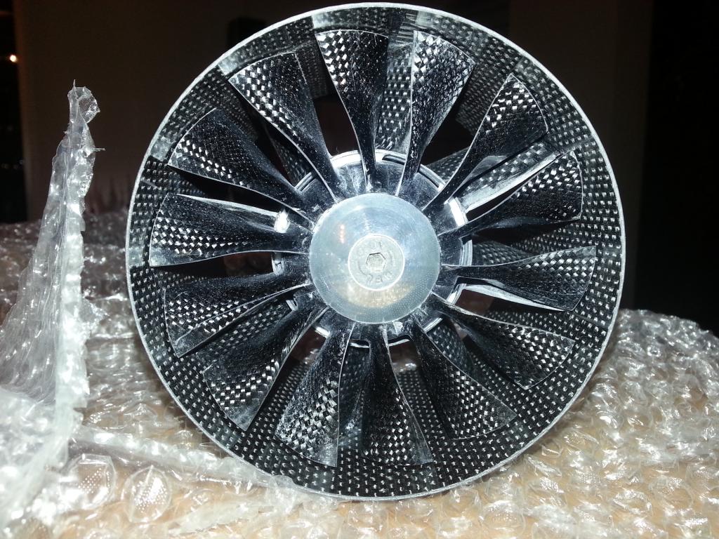

                            Häromdagen fick jag nöjet att hämta ett paket på posten. Detta innehöll paketet
                            Väl paketerat
Namn: 20140102_200416.jpg
Storlek: 92,1 KB
Namn: 20140102_200535.jpg
Storlek: 83,0 KB
Namn: 20140102_200912.jpg
Storlek: 71,0 KB

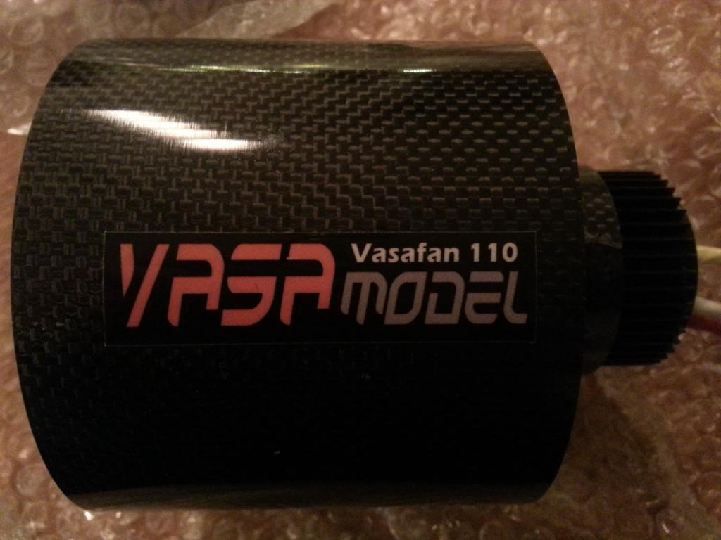

                            110mm 14 blad:vroam:

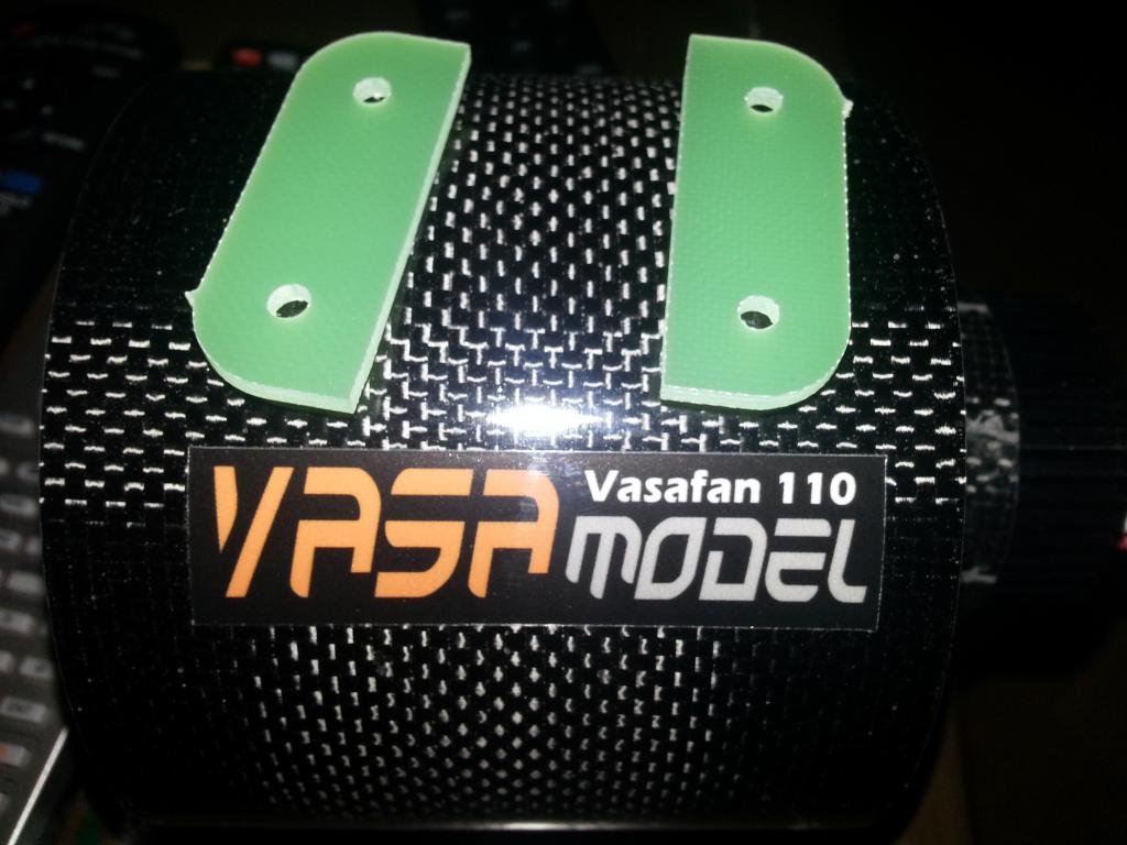

                            • Mr Do
                              • 72

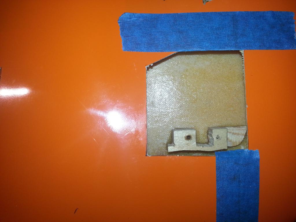

                              Någon som har erfarenhet om hur dessa hållare skall monteras. Fungerar det att limma dom med hysol. Eller är det någon som har en bättre lösning
Namn: 20140105_165633.jpg
Storlek: 88,5 KB
