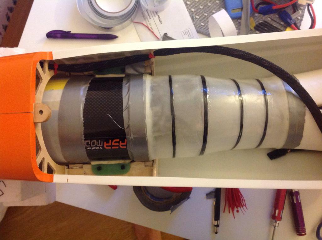

        Nu är det inte långt kvar till maiden
Namn: ImageUploadedByTapatalkHD1395681439.581871.jpg
Storlek: 83,4 KB

          #49
          Ser vettigt ut! max 7 grader och en raksträcka före fläkten
