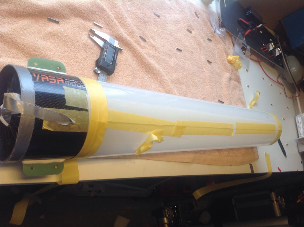

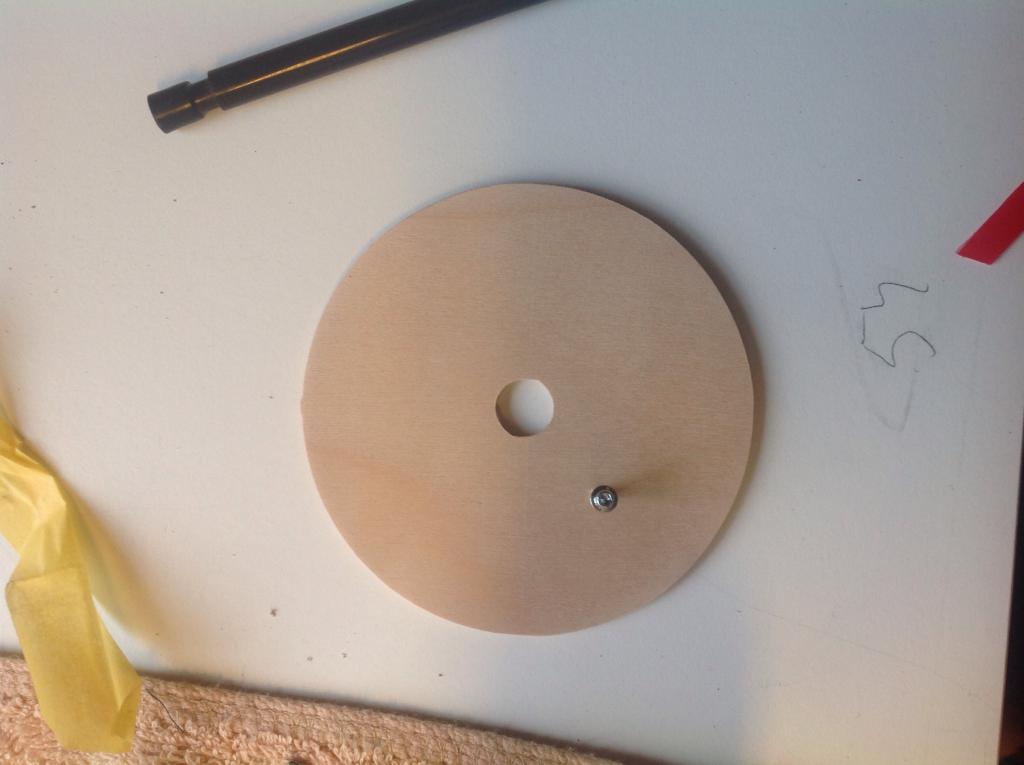

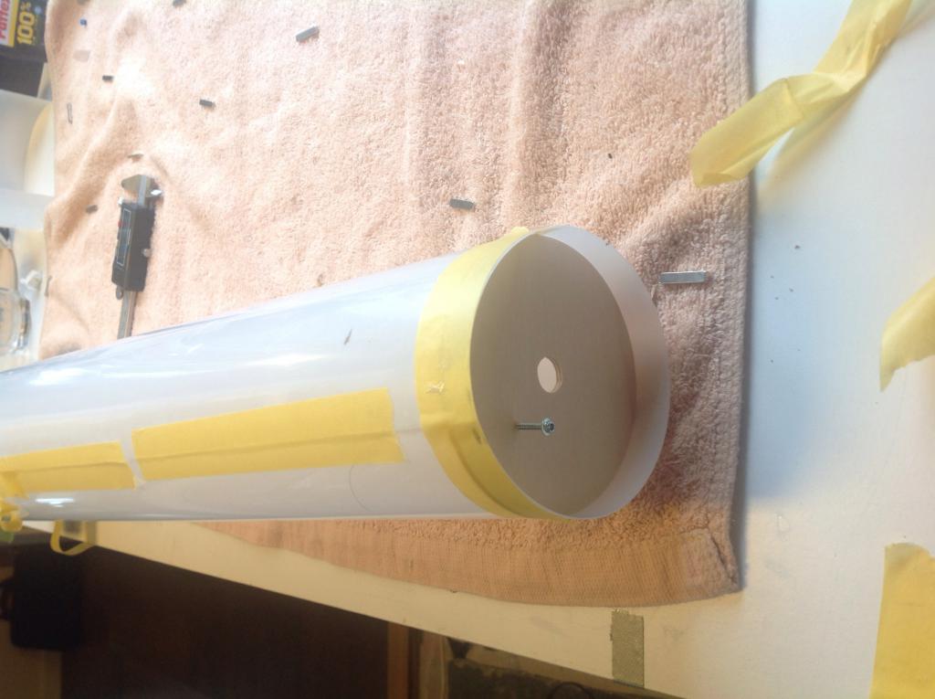

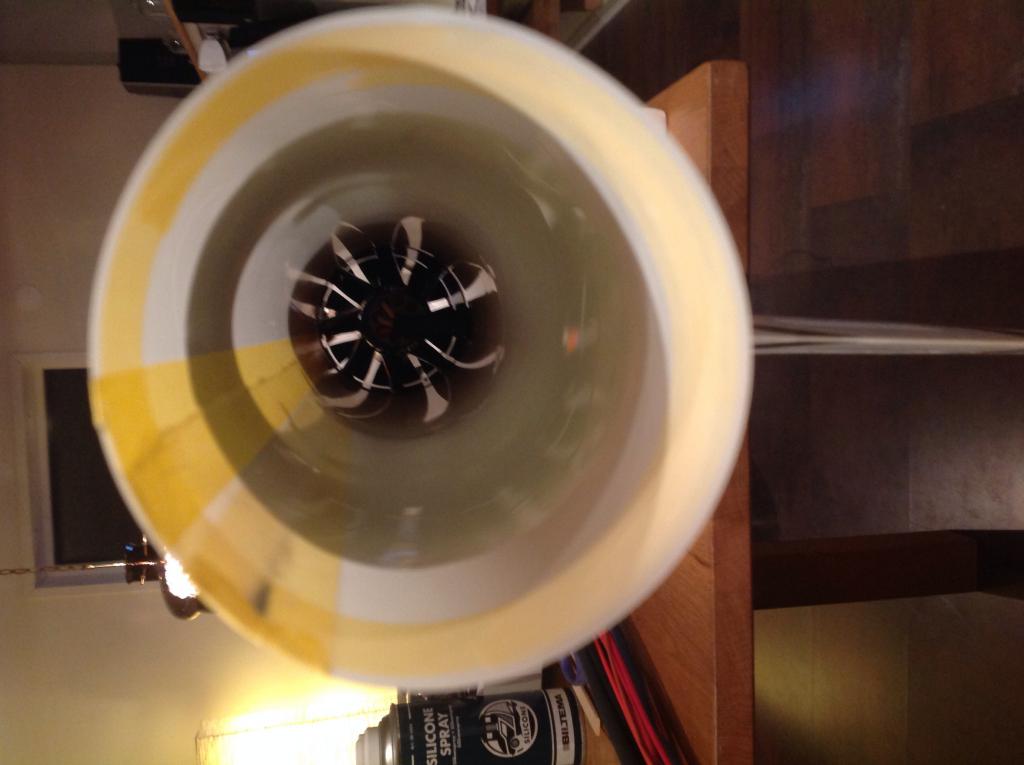

                Så då var det dax för tryckröret eller vad det nu kallas på en Edf. Fick med två färdig sågade mallar en på 89mm och en på 115mm tyvärr kunda jag inte använda den större då min fläkt är 110 mm utvändigt.
Namn: 20140126_130243521_iOS.jpg
Storlek: 49,6 KB
                Jag fick använda fläkten som mall på ena sidan. det går ju också bra.
Namn: 20140126_130234513_iOS.jpg
Storlek: 61,4 KB

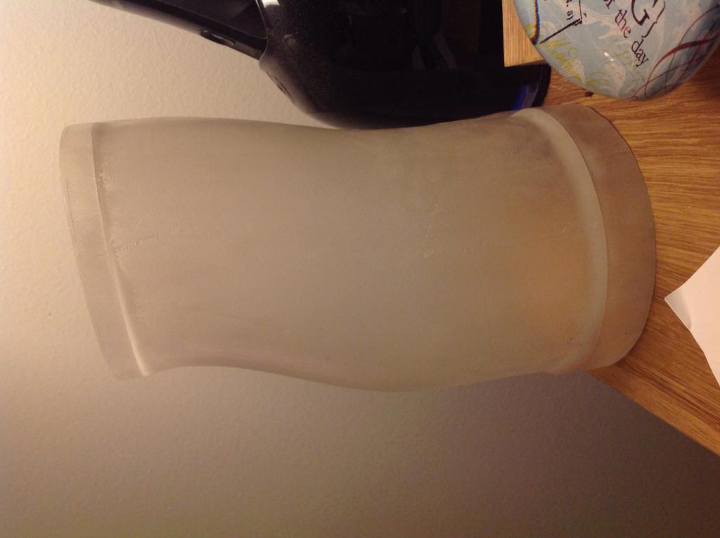

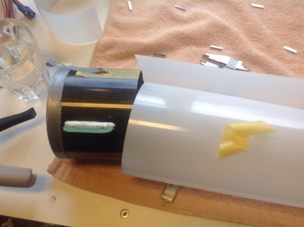

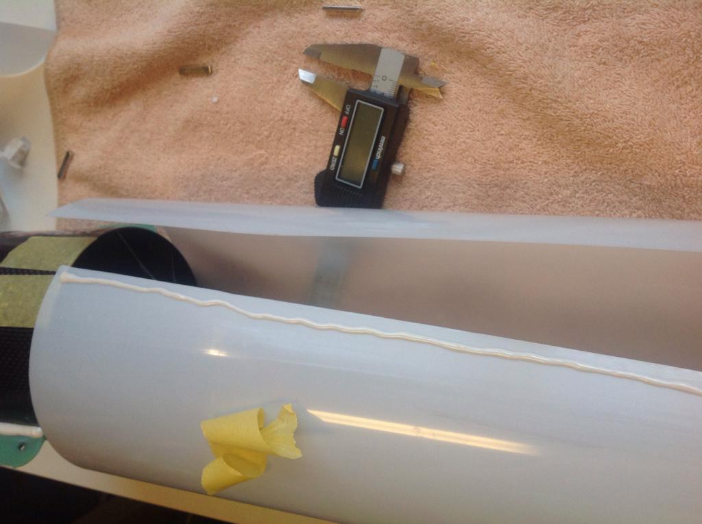

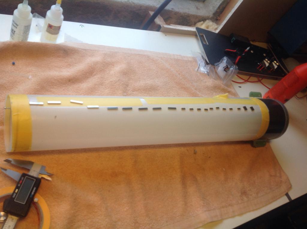

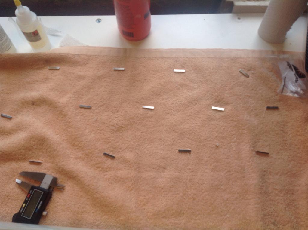

                Till skarven tänker jag använda Hysol 9462. Fick åter användning för mina magneter, la upp dom snyggt och prydligt, tyvärr har magneterna en vissa förmåga att para sig när man minst vill det.
Namn: 20140126_130231847_iOS.jpg
Storlek: 76,8 KB
                Ruggade upp cirka 2cm på kanten på Mylar arket. Sen på med "limmet" och tejpa ihop.
Namn: 20140126_130347687_iOS.jpg
Storlek: 69,3 KB
ID: 499210 Klicka på bilden för större version
Namn: 20140126_130744029_iOS.jpg
Storlek: 79,8 KB
ID: 499211 Klicka på bilden för större version
Namn: 20140126_130752324_iOS.jpg
Storlek: 72,0 KB

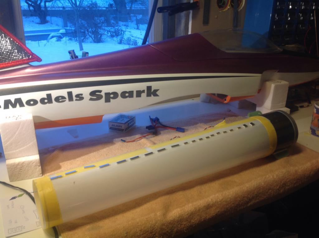

                Sedan plocka dit magneter, måste säga att dessa små magneter är fantastiska till mycket. Blev riktigt nöjd med resultatet. Som sagt, detta var mitt sätt att lösa detta. Finns säkert andra bra lösningar. Hoppas bara att allt passar bra i planet sedan, men det får jag vänte med tills imorgon. Då Hysolen har 24 timmars torktid.
Namn: 20140126_133058448_iOS.jpg
Storlek: 67,6 KB
ID: 499213 Klicka på bilden för större version
Namn: 20140126_145202261_iOS.jpg
Storlek: 72,5 KB

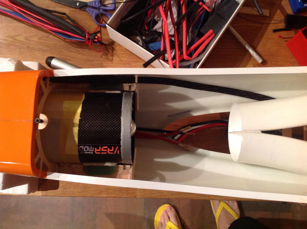

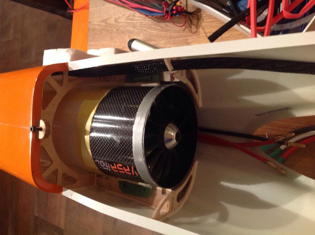

                    Monterat fläkten och tryckröret. Även fast jag hade en mall att rulla tryckröret på så blev det inte helt perfekt längst bak. Så bara göra om, gör rätt.
Namn: image.jpg
Storlek: 80,4 KB
Namn: image.jpg
Storlek: 55,1 KB
Namn: image.jpg
Storlek: 88,1 KB

                        #41
                        Är det en synvilla eller är inloppsducterna mycket mindre än fläkten? Hur stor area har luftintagen på modellen? De bör inte vara mindre än 95% av FSA vilket med Vasa 110 blir ungefär 7700mm². Större försämrar inte prestandan på fläkten, men ökar luftmotståndet
                        Som det ser ut på bilden finns en möjlighet att ha en rak kanal framför fläkten, det är viktigt på denna typ av fläkt.

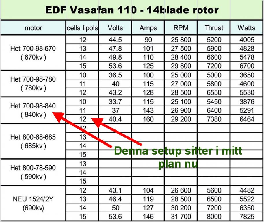

                              Såg att även Vasafan lagt upp data om fläkten som jag köpt.
Namn: Stumax 110mm setup.jpg
Storlek: 135,1 KB
