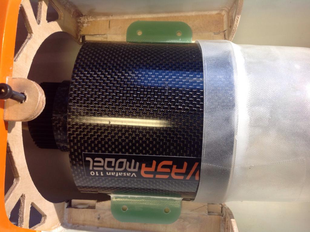

      Ursprungligen postat av dappe
      Någon som har erfarenhet om hur dessa hållare skall monteras. Fungerar det att limma dom med hysol. Eller är det någon som har en bättre lösning
      [ATTACH=CONFIG]42931[/ATTACH]
      Det duger gott att limma med hysol, rugga upp ytan med sandpapper där limmet ska va, tvätta av dom med T-röd och limma fast. Sitter som berget.

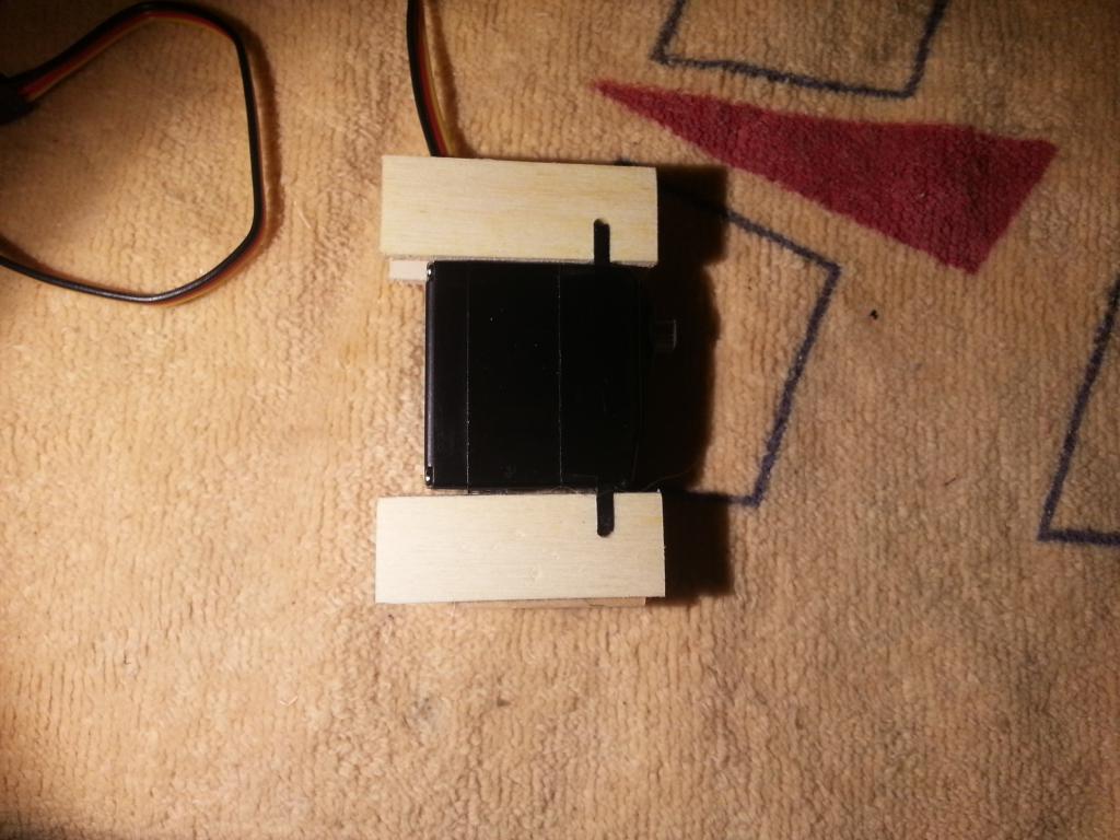

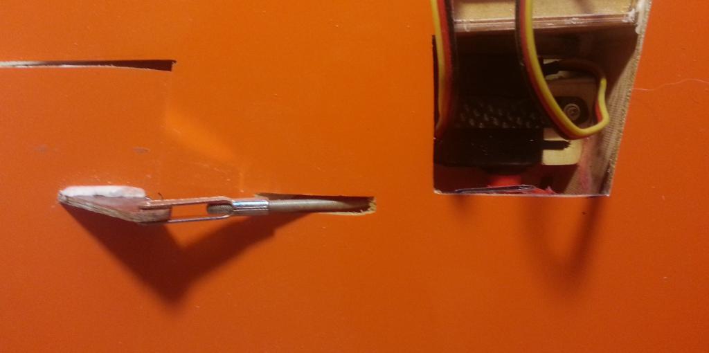

              Nu är även små hållare tillverkade till servorna som skall vara till skevroder
Namn: 20130924_214705.jpg
Storlek: 96,9 KB
ID: 499008Klicka på bilden för större version
Namn: 20131009_191051.jpg
Storlek: 59,0 KB

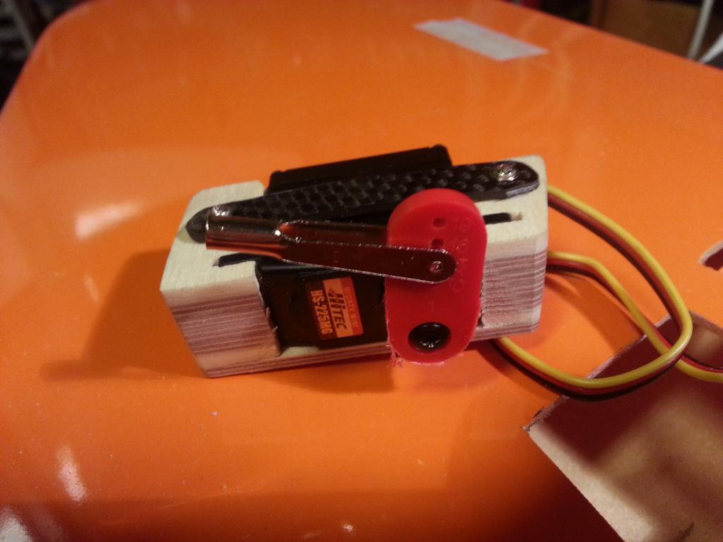

              Alltid lika nervöst tycker jag när man skall sätta Dremeln i ett flygplan, känns som man bara får en chans. Är det någon gång man gör en tankevurpa så är det väl då Men till slut monterat och klart.
Namn: 20131009_191139.jpg
Storlek: 41,9 KB
ID: 499006 Klicka på bilden för större version

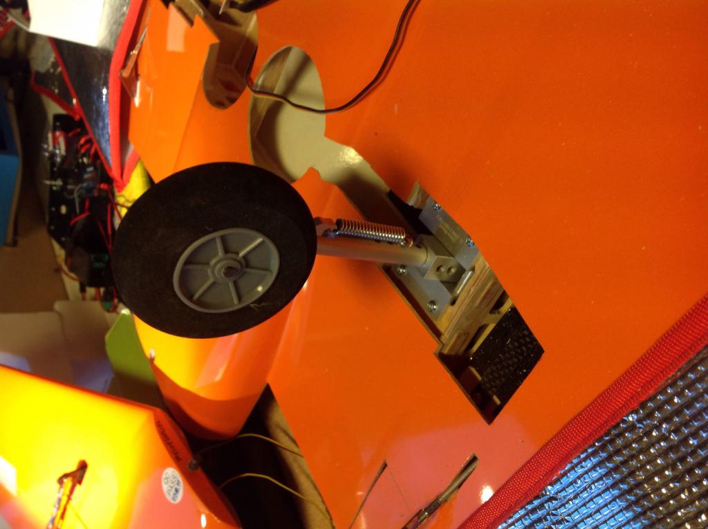

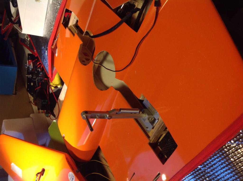

              Nästa landningställ........
              • Mr Do
                • 72
                Landningställ monterad. Puh... Vilken j....... Tid all skall ta ^%###%^*.
Namn: ImageUploadedByTapatalkHD1390314866.824002.jpg
Storlek: 72,8 KB

                Nu också med rätt hjul. Dessa är med el bromsar..
Namn: ImageUploadedByTapatalkHD1390315479.657422.jpg
Storlek: 86,0 KB

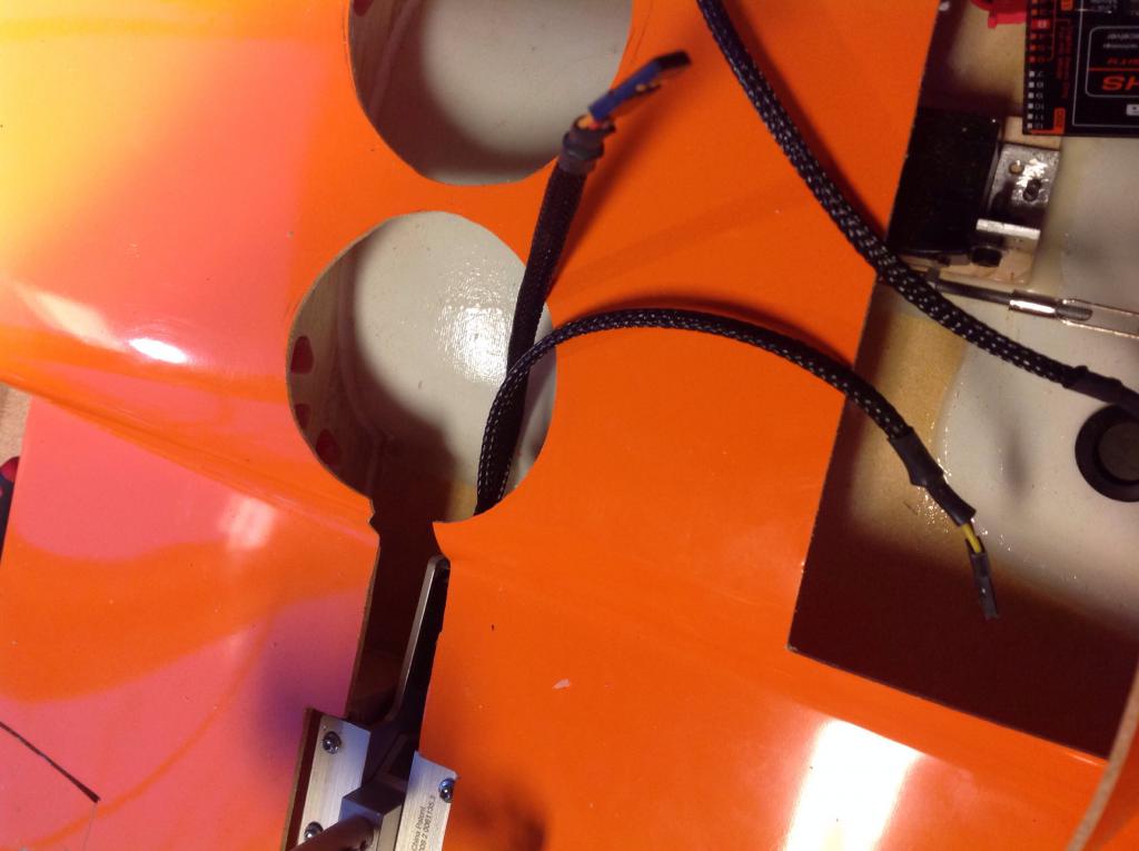

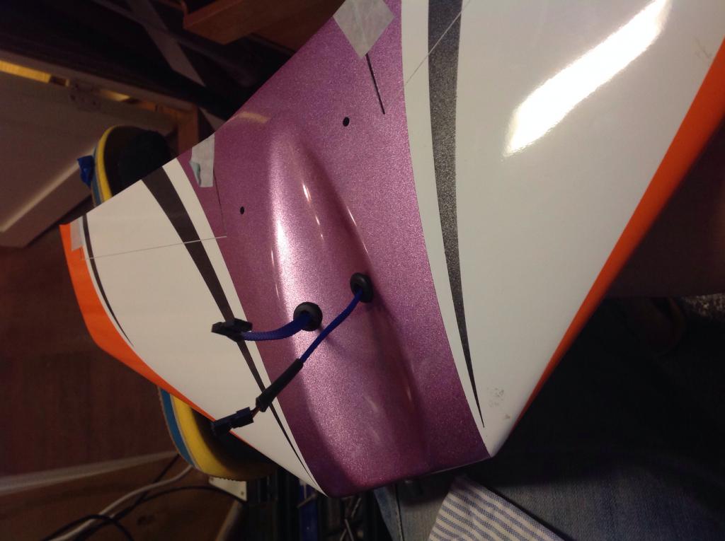

                Satte även dit kabelstrumpor. Inte bara praktiskt, utan himla snyggt också
Namn: ImageUploadedByTapatalkHD1390315634.291084.jpg
Storlek: 62,5 KB

                  Yttligare lite kabelstrumpa.
Namn: ImageUploadedByTapatalkHD1390571998.243249.jpg
Storlek: 68,5 KB

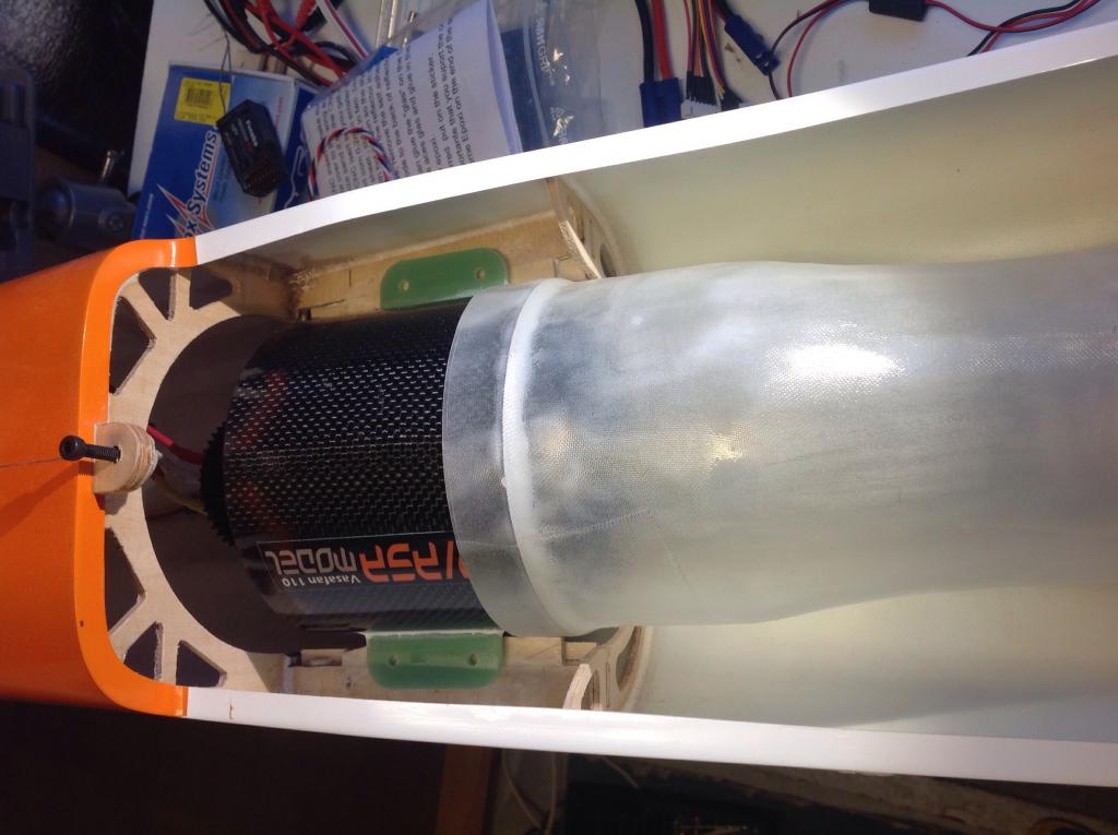

                  Provmonterad fläkt. Mmmmm love it
Namn: ImageUploadedByTapatalkHD1390572296.669977.jpg
Storlek: 76,7 KB
Namn: ImageUploadedByTapatalkHD1390572336.076299.jpg
Storlek: 100,6 KB
                  Inriktning av fläkt med hjälp av krysslaser. Satte en tejp bit i 90 grader mot kanten på insuget
                  Nu inriktad och provmonterad det ljusa sträcket ni ser är det från lasern. Hoppas att det blir bra
