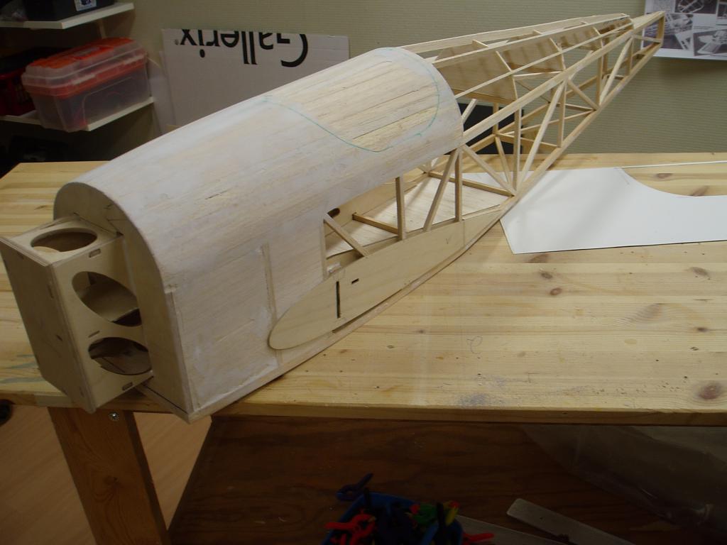

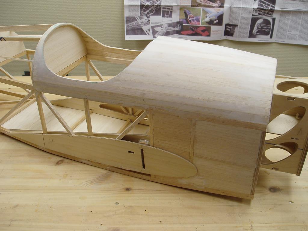

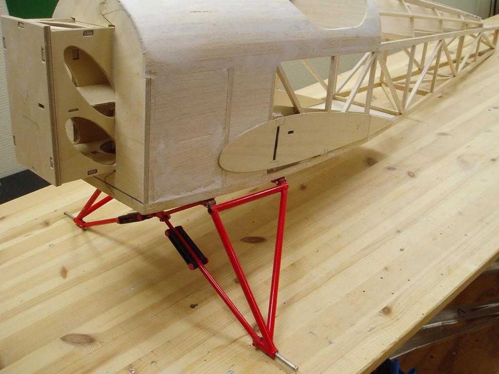

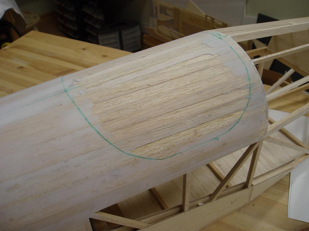

      En liten uppdatering där jag ribblimmat överdelen av främre delen av kroppen och tagit ur för sittbrunnen.
      Har också provmonterat landstället.

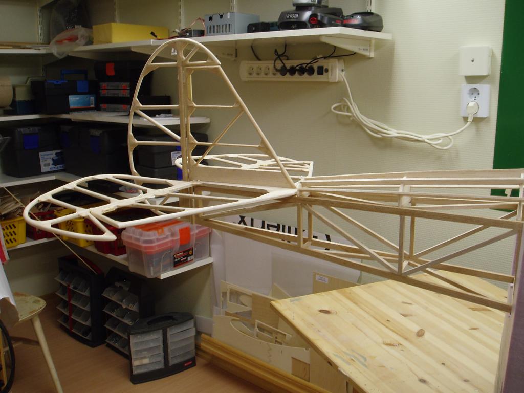

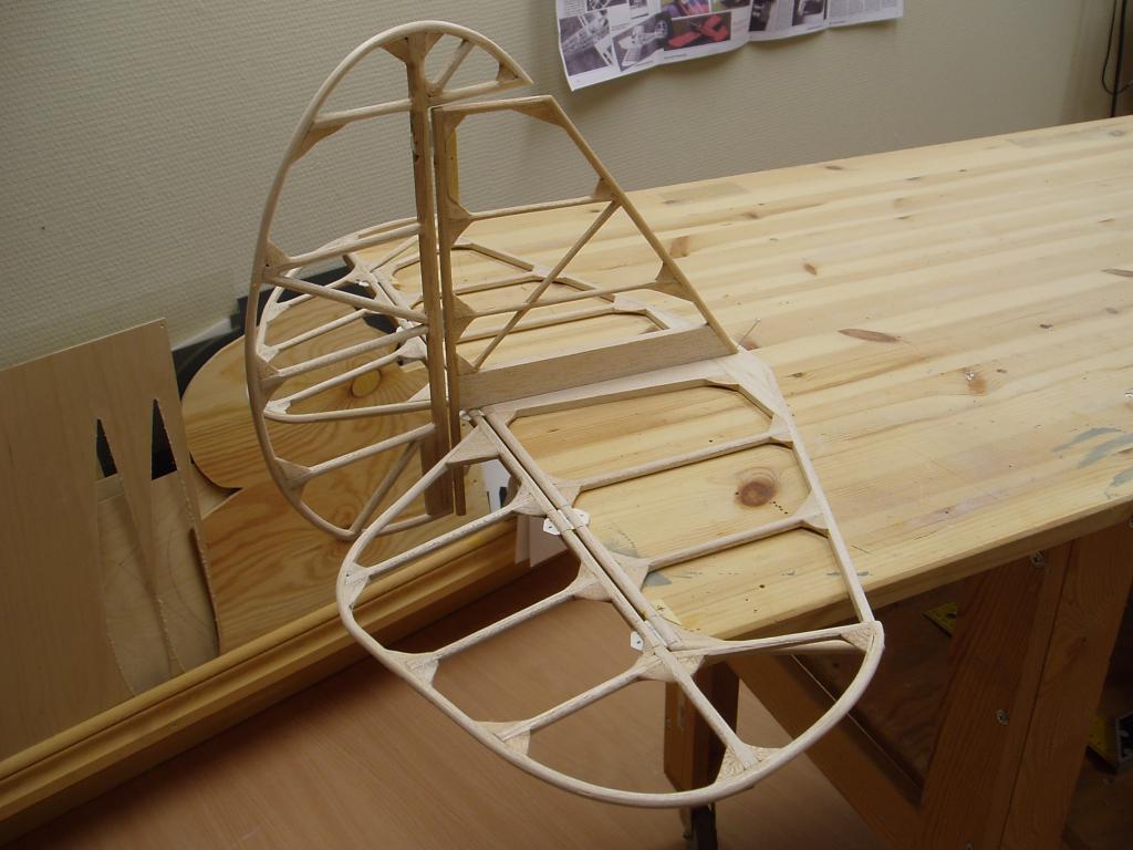

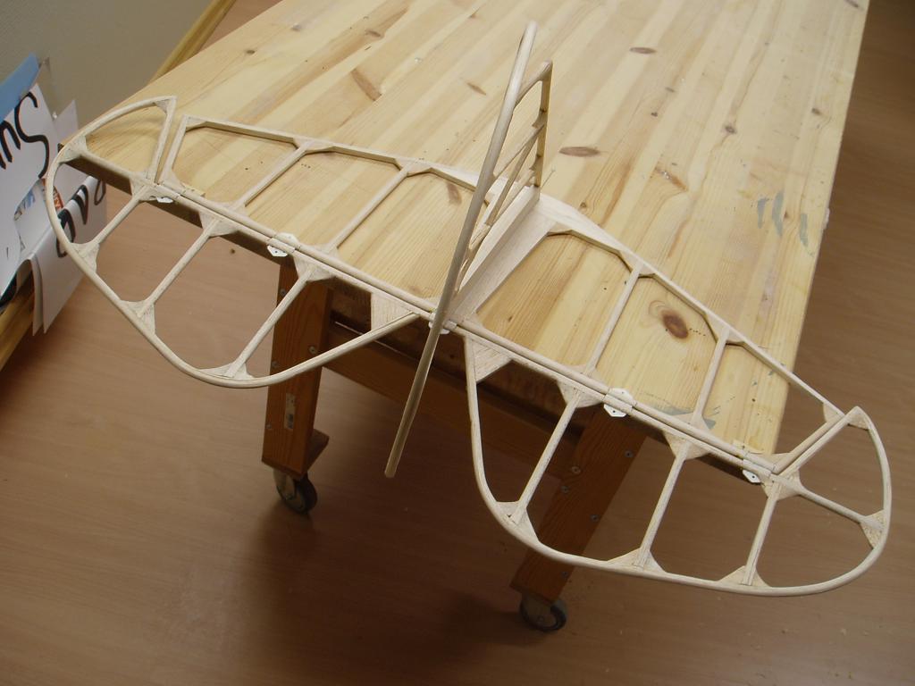

          En liten uppdatering.
          Jag har limmat ihop stabbe, fena med tillhörande roder och förberett detaljerna för klädsel.

            • 7711
            Väldans platt kropp på bil #1 och #2!
            Resten av bilderna ser väldigt lätt ut...
            • LIP
              • 1315
              Är i alla fall rejäla landställ :thumbup:

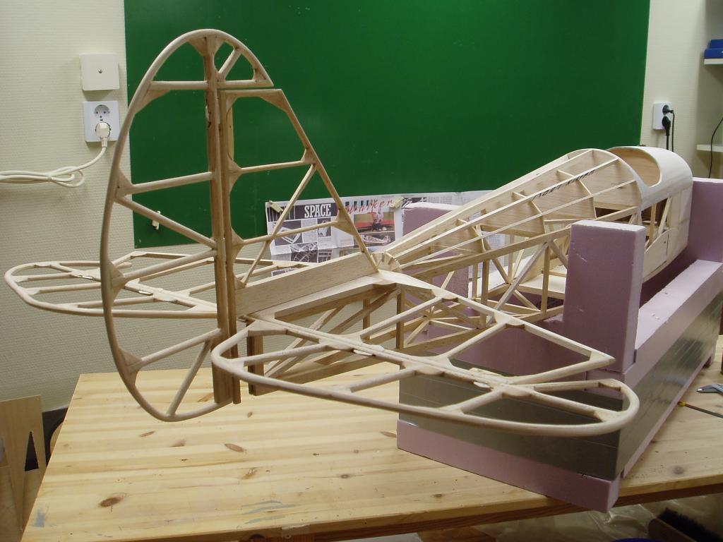

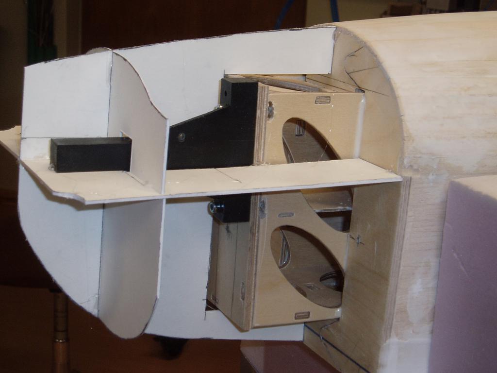

                            Händer inte mycket på grund av andra uppdrag, men en uppgradering i alla fall.
                            Har monterat motorfästet, för att stötstången till förgasaren inte skall hindras av bränsletanken fick jag göra en specialare till trotteln.
                            [ATTACH=CONFIG]44653[/ATTACH] [ATTACH=CONFIG]44654[/ATTACH] [ATTACH=CONFIG]44655[/ATTACH]

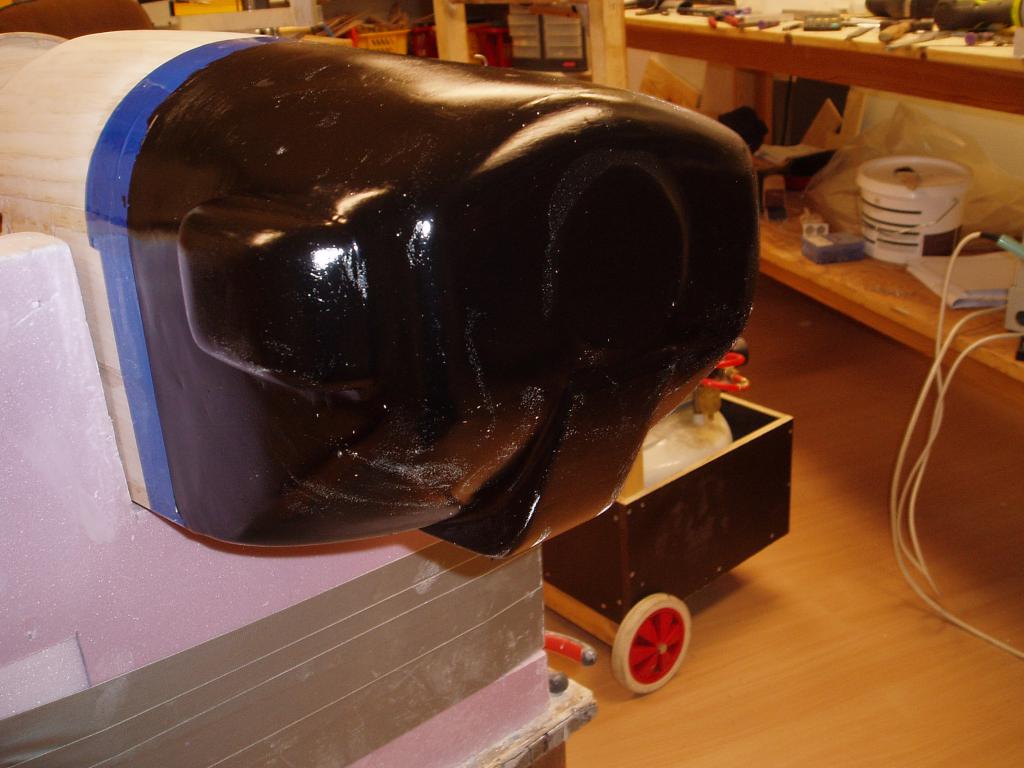

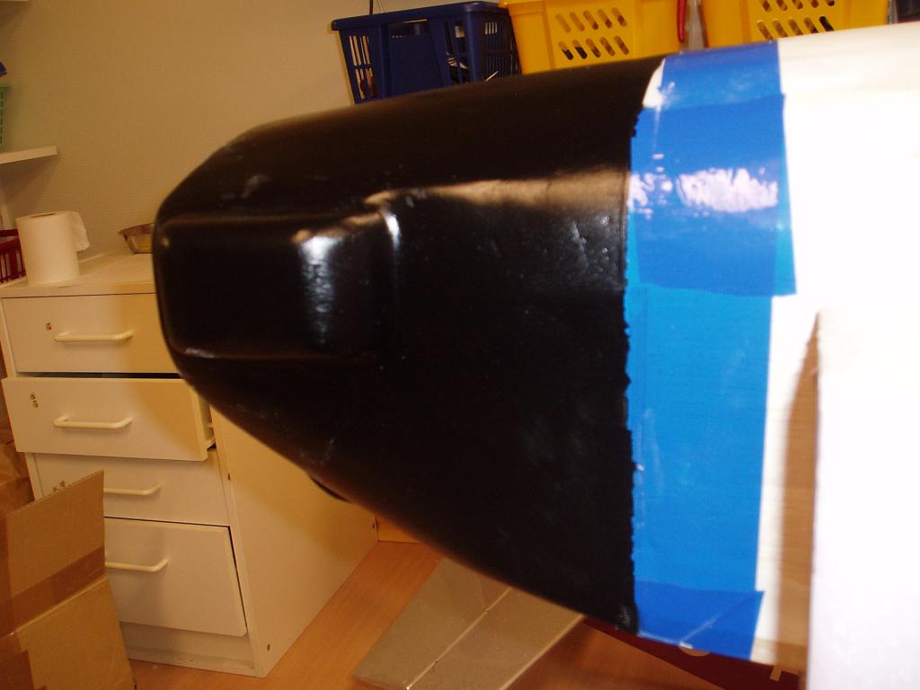

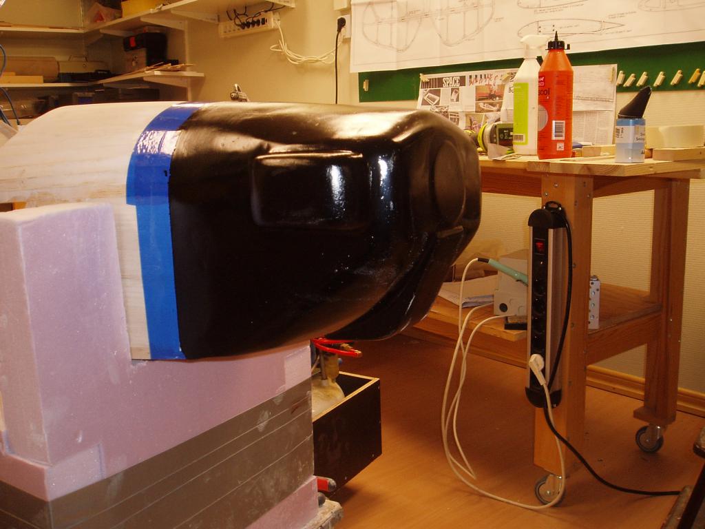

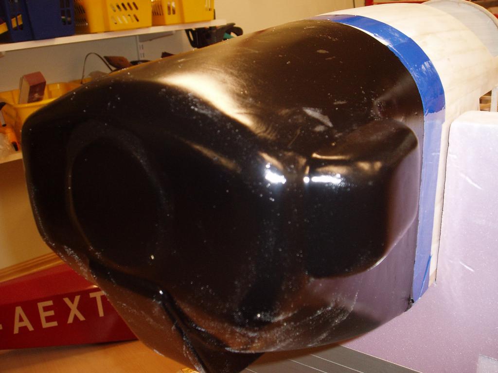

                            Förberedelser för att tillverka en motorhuv, jag har tillverkat mallar av "HÅRD" kartong för att få ut profilen till motorkåpan och limmat fast med smältlim. [ATTACH=CONFIG]44656[/ATTACH] [ATTACH=CONFIG]44657[/ATTACH] [ATTACH=CONFIG]44658[/ATTACH]
                            Har fyll "hålrummen mellan mallarna med polyuretanskum, så nu är det bara att slipa...spackla...slipa...spackla...osv. attach=config]44659[/attach] [ATTACH=CONFIG]44660[/ATTACH] [ATTACH=CONFIG]44661[/ATTACH]

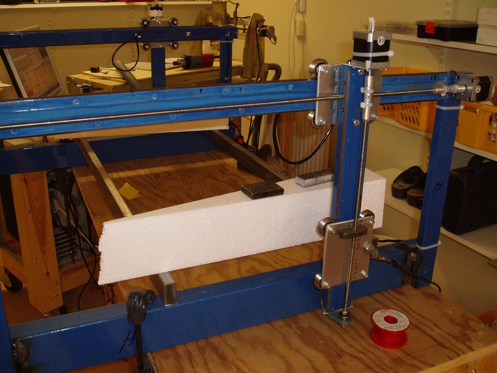

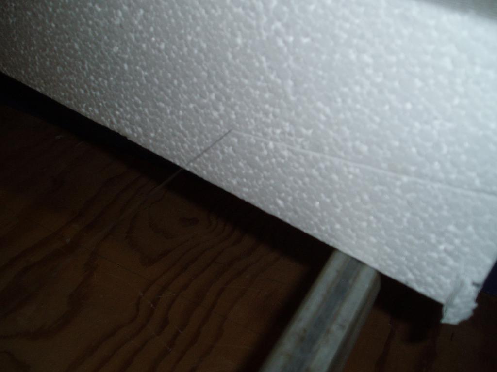

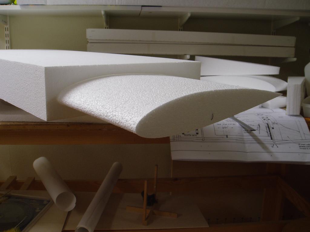

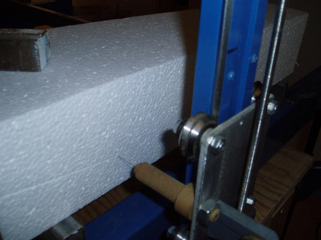

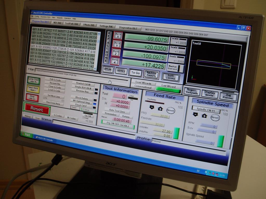

                              Lusten att börja med vingarna tog helt plötsligt överhand vilket resulterade i att jag plockade fram utrustningen för att skära ut vingkärnor till modellen, (här går jag ifrån ritningen igen).
                              Första bilden visar styrprogrammet för skärmaskinen och att det pågår en provskärning i några skrotbitar.
                              Vingen programmeras med skränkning och avdrag för plankningstjockleken, (1,5mm).
                              Sista bilden visar det färdiga resultatet.
