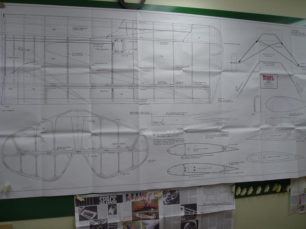

    Den här gången fuskar jag lite , utgångsmaterialet är en välritad ritning konstruerad av Dennis Tapsfield.
    Skalan är 1:3.43 viket resulterar i en spännvidd av 2311mm.
    Kommer förmodligen inte att kunna hålla mig till ritningen utan det blir säkert egna lösningar både här och där.

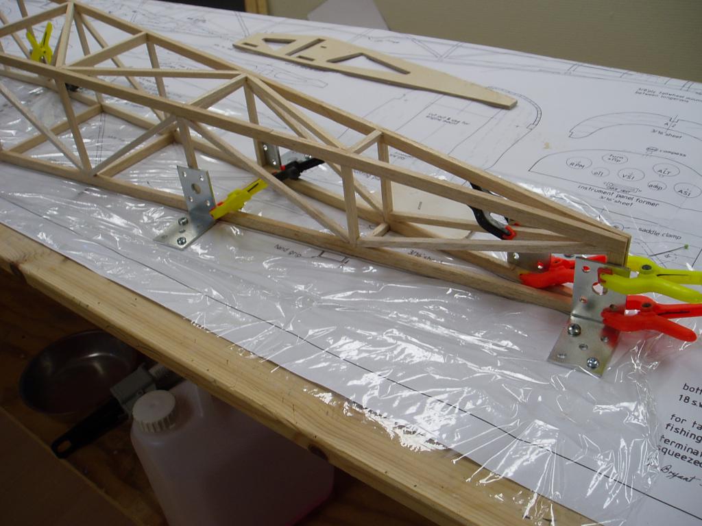

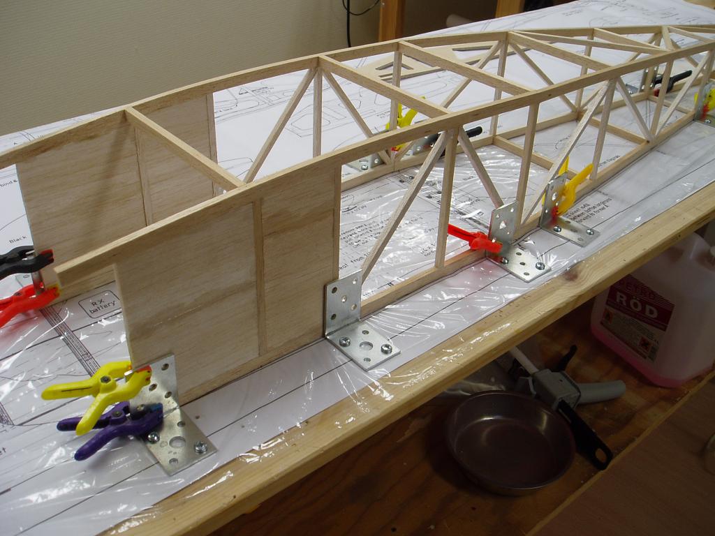

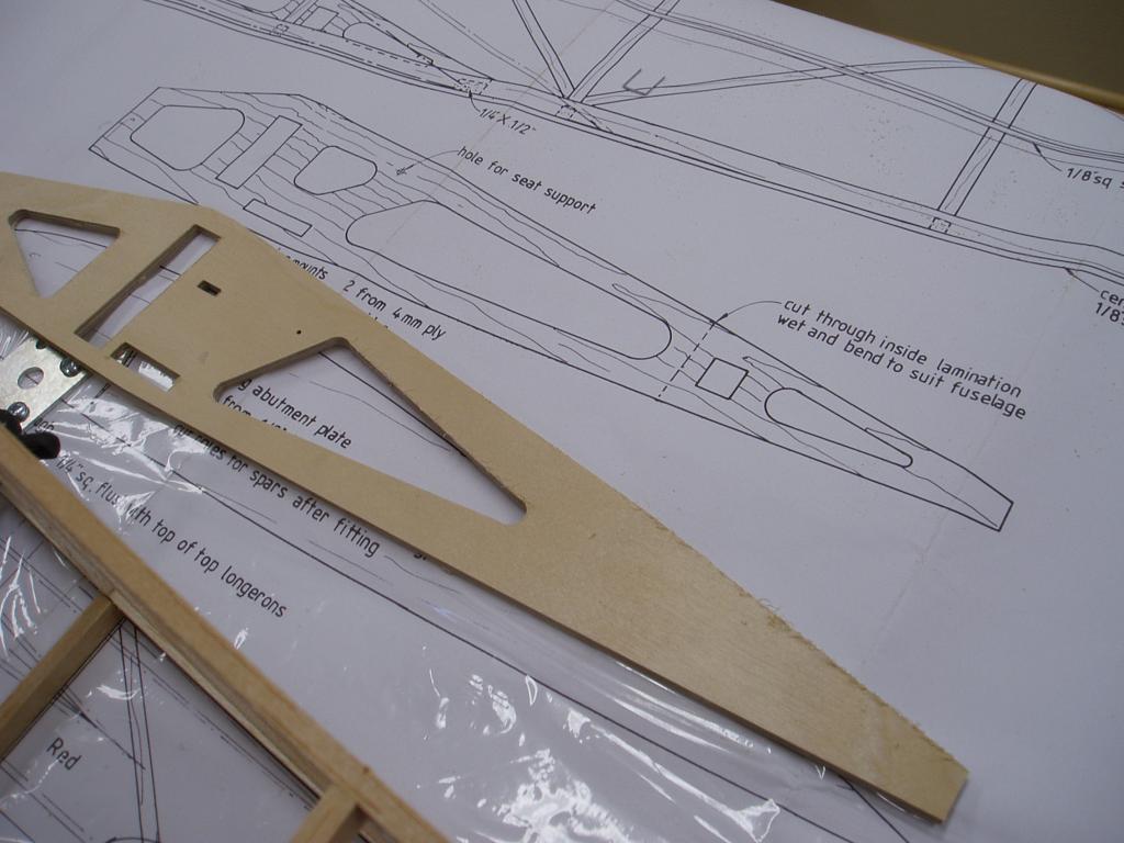

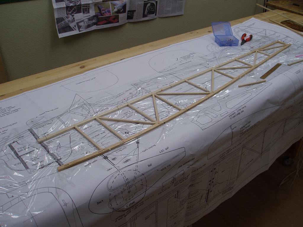

        Har nu börjat med att montera ihop kroppen. Den här gången valde jag att skruva fast plåtbyggvinklar direkt på ritningen för att få stöd till kroppsidorna.
Namn: P1230070.jpg
Storlek: 98,5 KB
ID: 499186 Klicka på bilden för större version

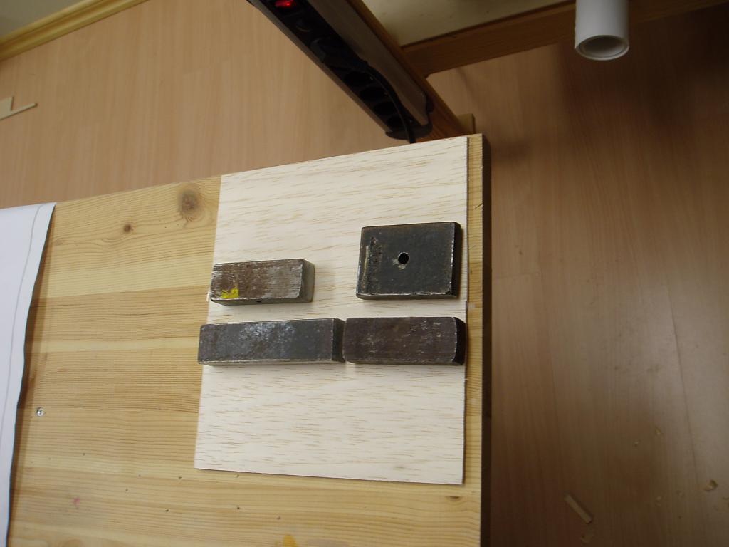

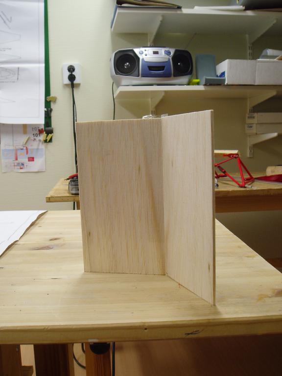

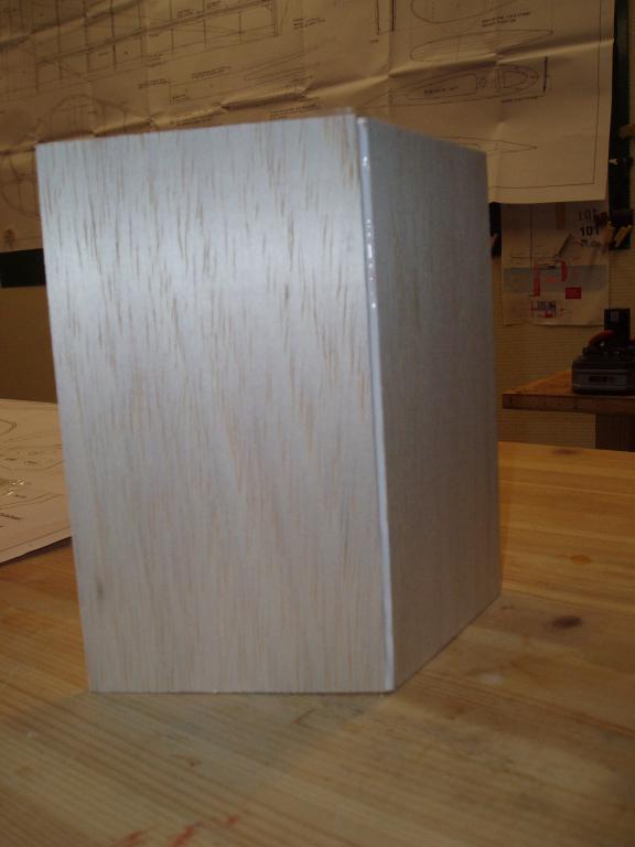

        Måste skarva balsan till undersidan av kroppen, jag tejpar ihop flaken på en sida med vanlig packtejp, men det måste vara den transparenta, för den bruna lämnar gärna limrester när man skall ta bort tejpen.
        Viker sedan flaken och applicerar lim i skarven och lägger sedan flaket på bordet med tejpsidan neråt och lägger vikter längs skarven.

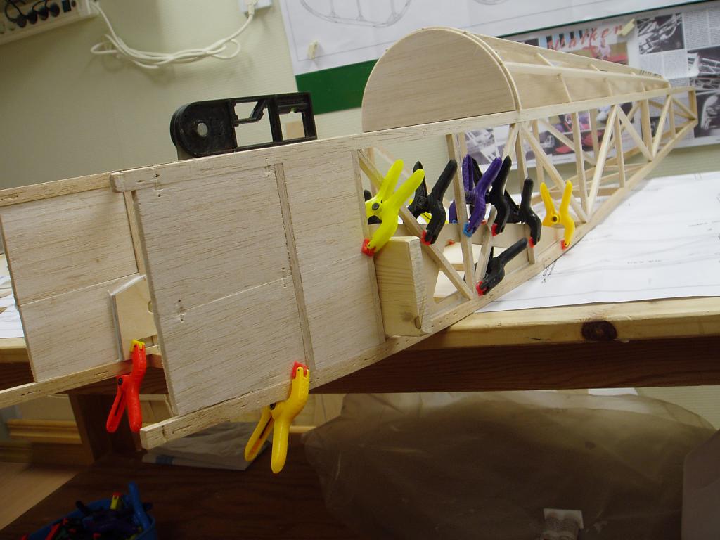

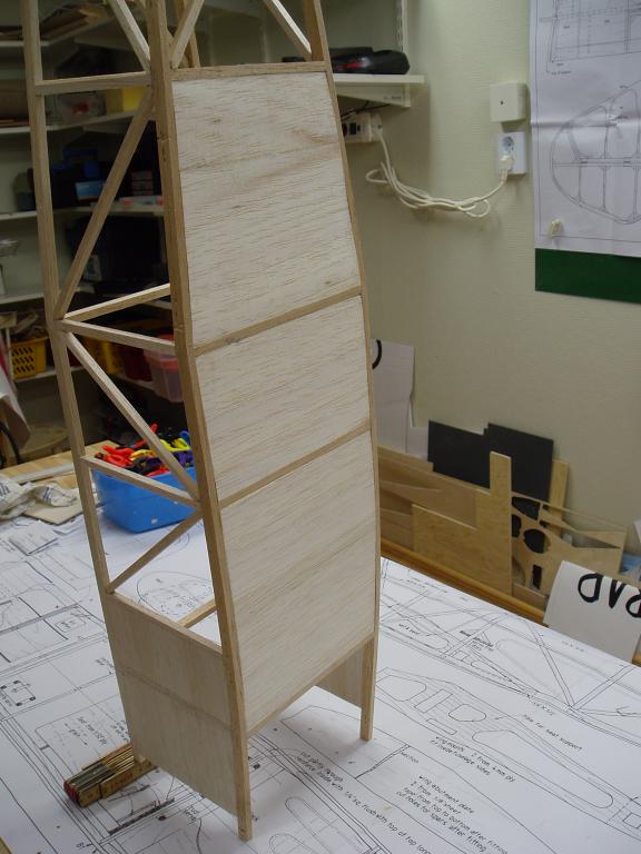

        Har limmat in balsa på undersidan av kroppen, notera att fiberriktningen på balsan har jag limmat in tvärs kroppen, kroppen blir mycket vridstyv då. Här har jag gått ifrån ritningen då konstruktören tycker att fiberriktningen skall vara längs med kroppen.

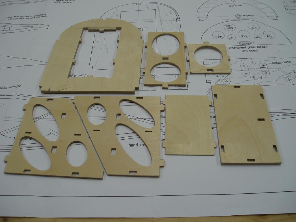

        Har fräst ut förstärkning för vinginfästningen, men här har jag gått ifrån ritningen då jag skall göra en specialfastlåsning av vingen.

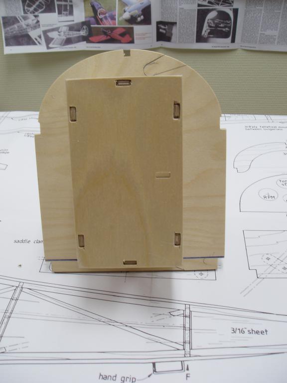

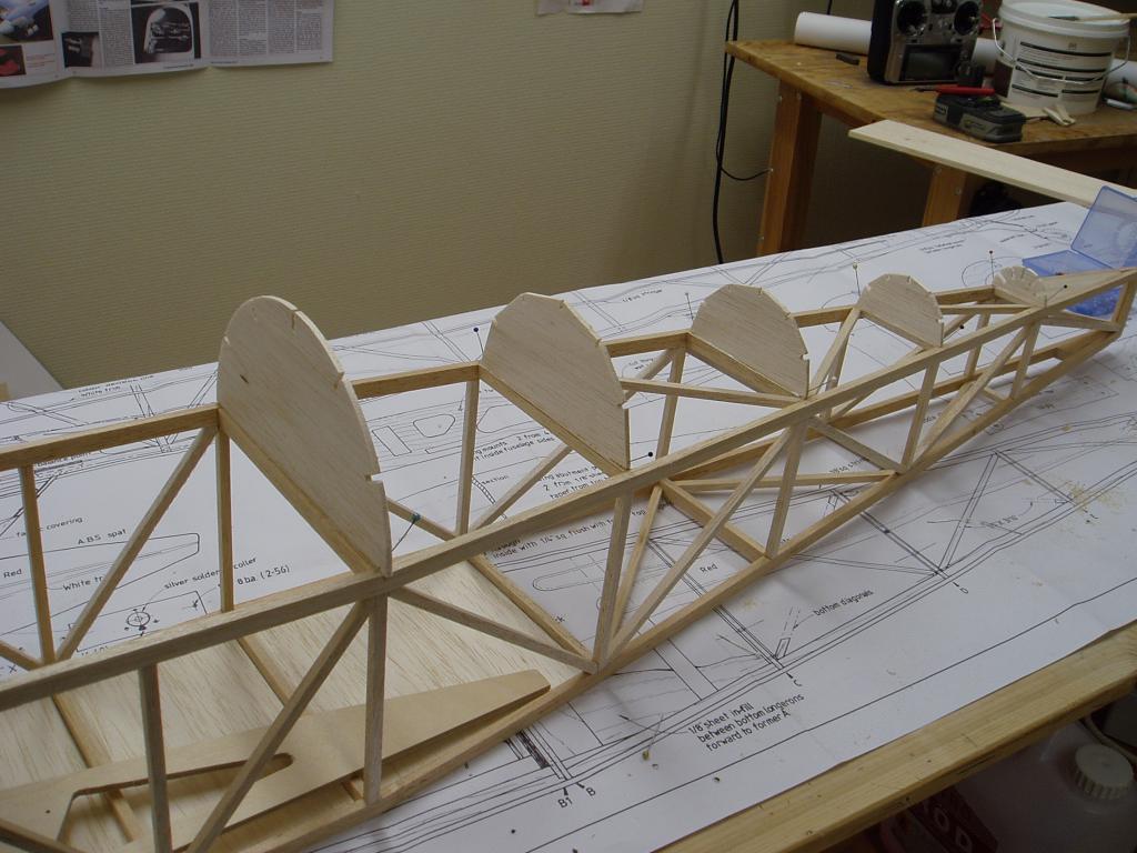

        Har också fräst ut ryggspanten till bakkroppen och limmat dom på plats.

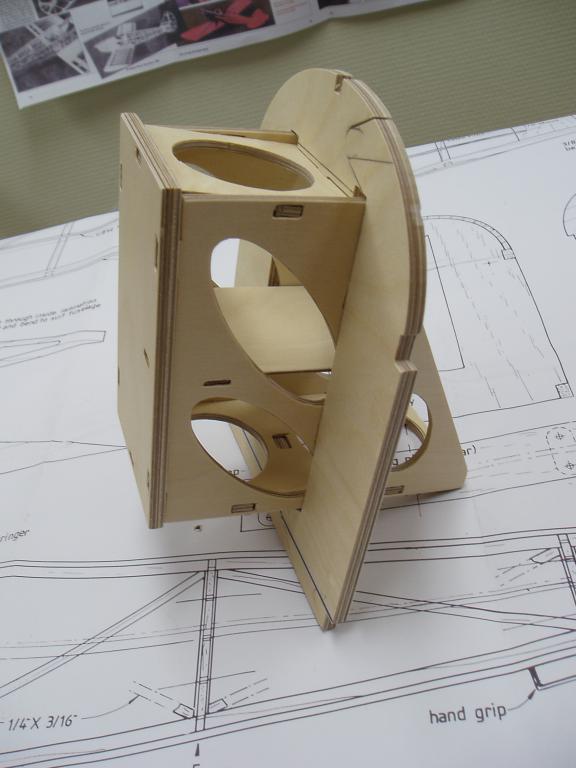

                  Har fräst ut detaljer till motorfäste inkluderat brandskott och utrymme för tank och acke.

                  Här har jag provmonterat så att det passar före limning.

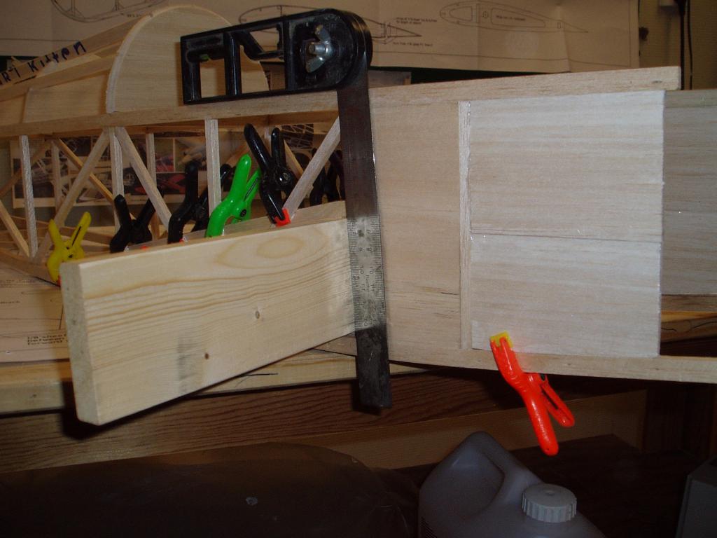

                  Här har jag limmat in vingsadel/vingfäste, har tillverkat en passbit där själva vingstålslåset skall sitta, för att kunna mäta in rätt anfallsvinket. Med hjälp av longerongen som är efter nollinjen använder jag en smygvinkel för att få till rätt anfallsvinkel.

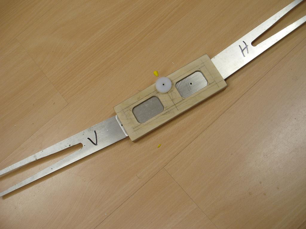

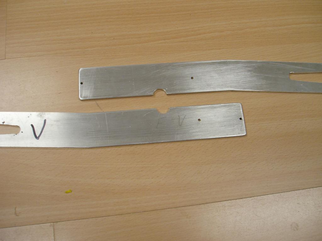

                    Jag lovade att visa hur det fungerar med att kunna fixera vingarna med ett centrallås och här kommer min idé.

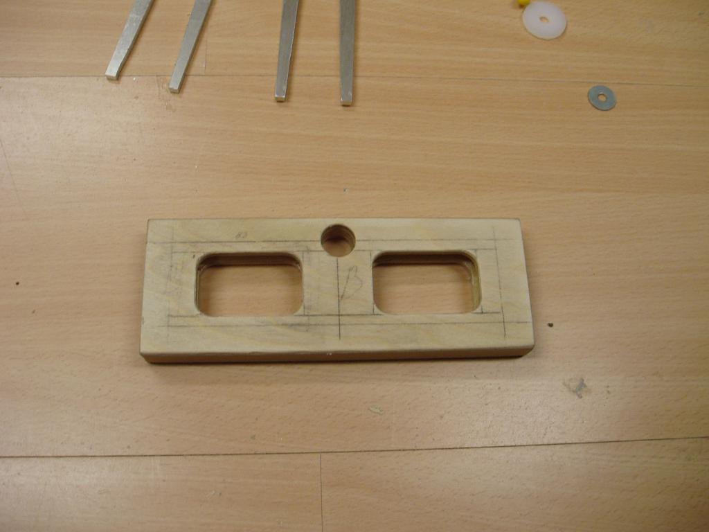

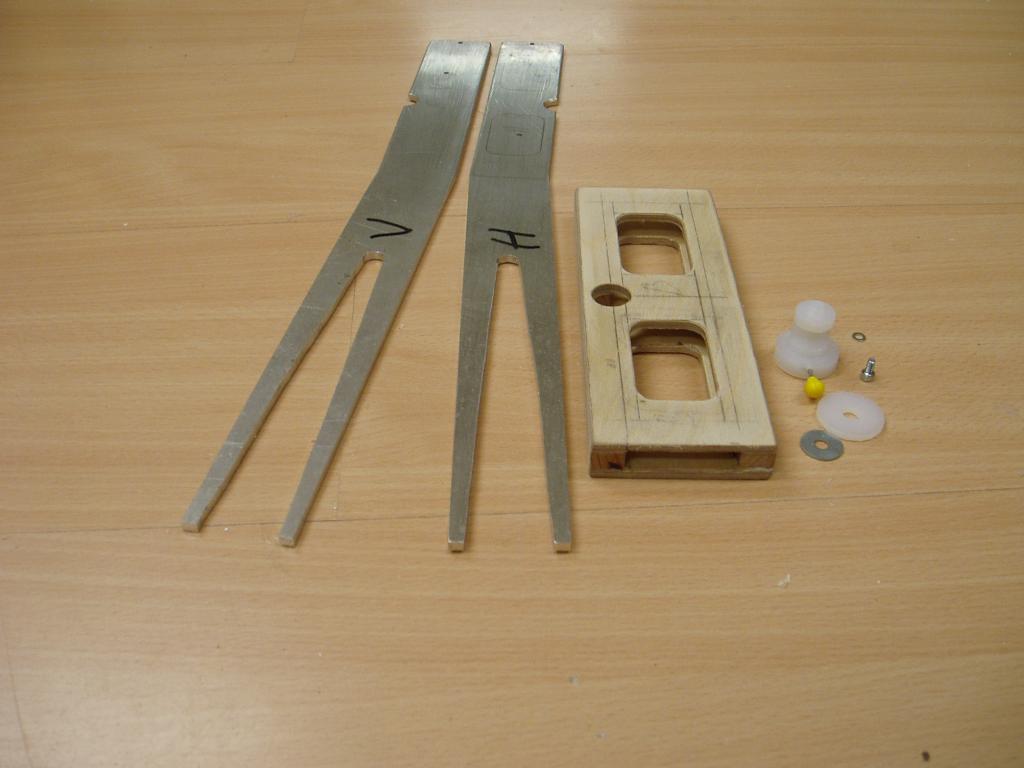

                    Här är de detaljer som tillverkats för att det skall fungera.
                    Första bilden visar detaljerna som är de tänkta vingstålen tillverkat av duralplåt 4mm, hylsa tillverkat av 4mm plywood och rödbok som är limmad mellan plywoodbitarna så att det blir en hylsa och hålet är anpassad till vingstålet. Där ligger också detaljerna för själva låset.
Namn: P2010095.jpg
Storlek: 59,5 KB
                    De halva hålen i vingstålen är för själva låsningen och man skjuter in vingstålen i hylsan så att de halva hålen parar ihop sig med hålet i hylsan.

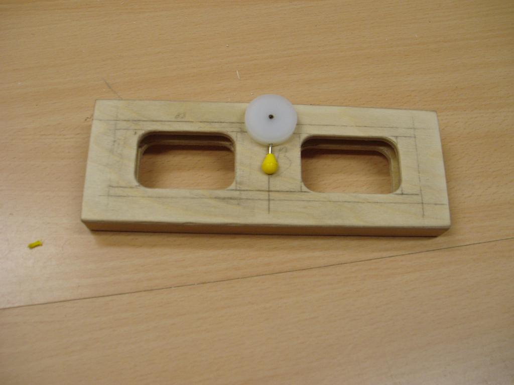

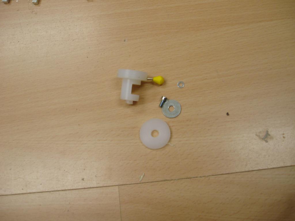

                    Låsmekanismen är svarvad ur nylon och som du ser är "axelstumpen" nedfräst till halva diametern.
Namn: P2010097.jpg
Storlek: 53,6 KB

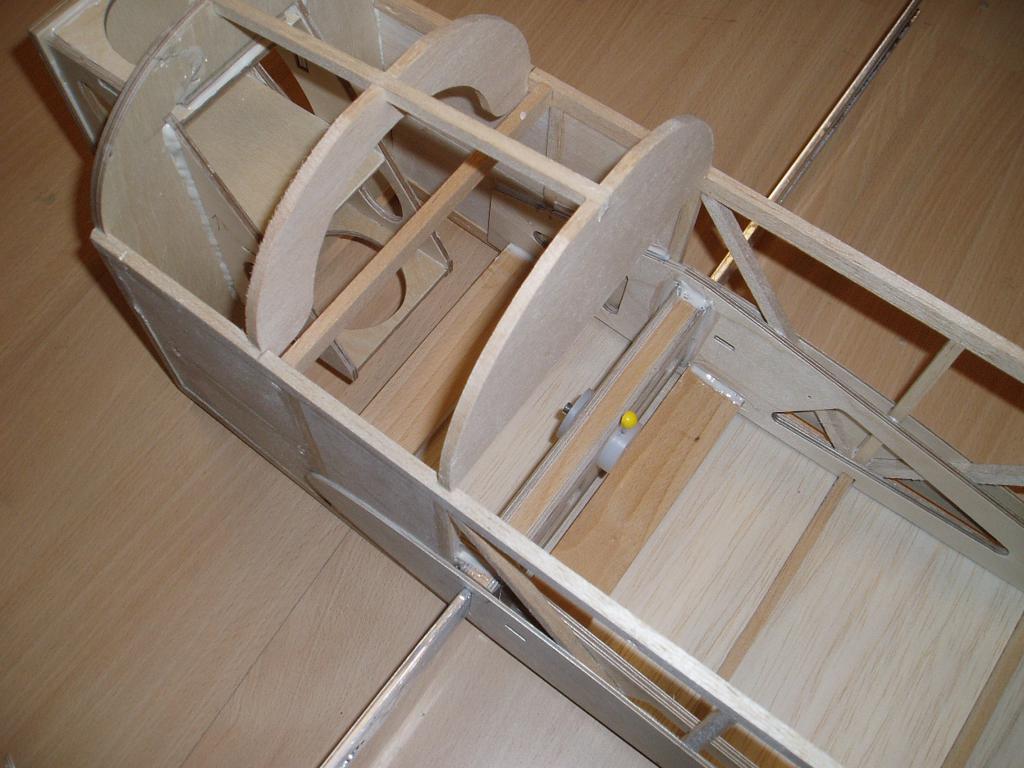

                    Här är låsmekanismen monterad i hylsan och fixerad på baksidan med en bricka och skruv.
                    När låsmekanismen är i det här läget, med den gula knoppen nedåt så är hylsan öppen rakt igenom.
Namn: P2010098.jpg
Storlek: 57,3 KB
                    Nu kan man skjuta in vingstålen så långt det går och vrider låsmekanismen så att den gula knoppen pekar uppåt och då sitter vingstålen fast. :applouse:

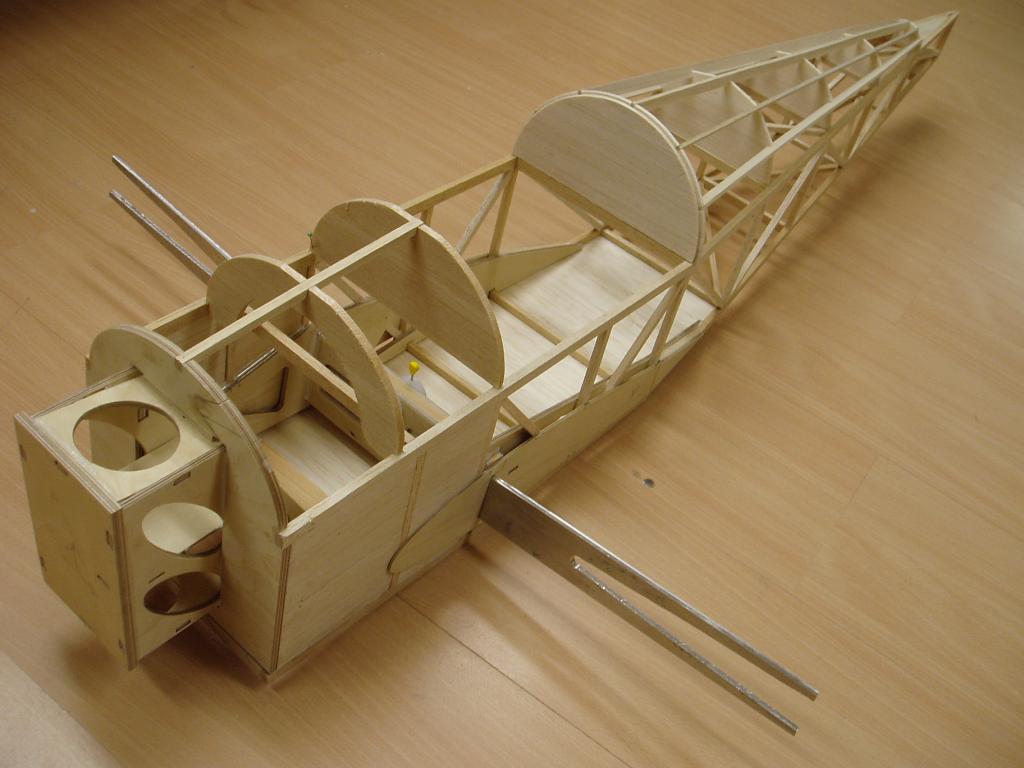

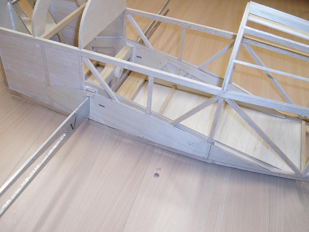

                          Har limmat in hylsan för vinginfästningen samt rödbok för landställfästen. Det visade sig att skalastället till Super Cub passade precis och därför konstruerade jag om landställsfästet. Har även limmat kroppssprygel för vingsadeln.
                          Nästa moment blir att limma/ribba framdelen på kroppsöverdelen.
