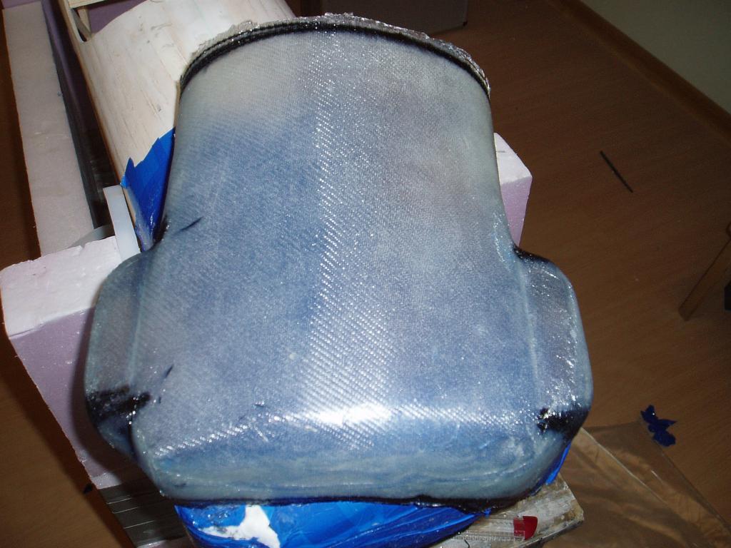

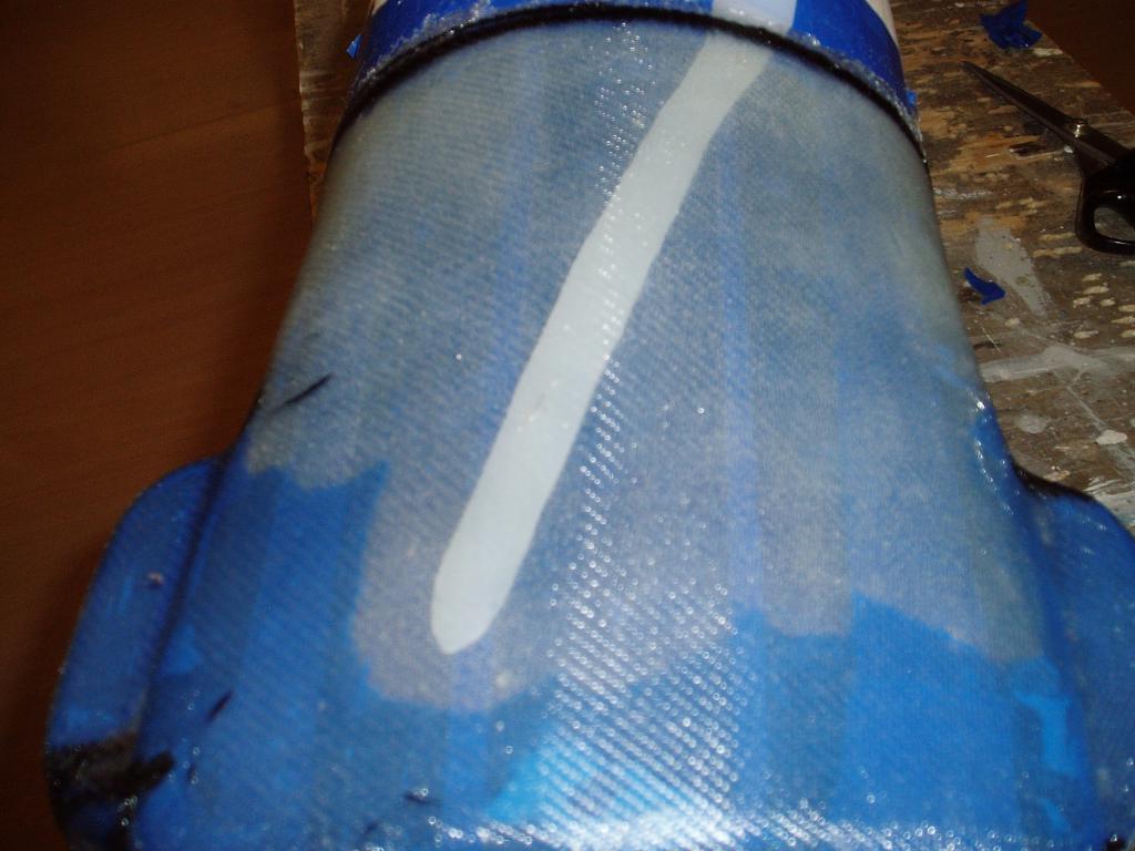

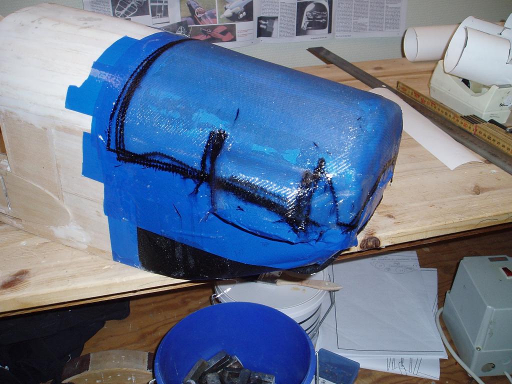

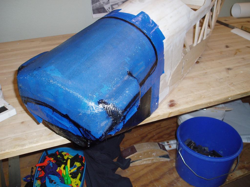

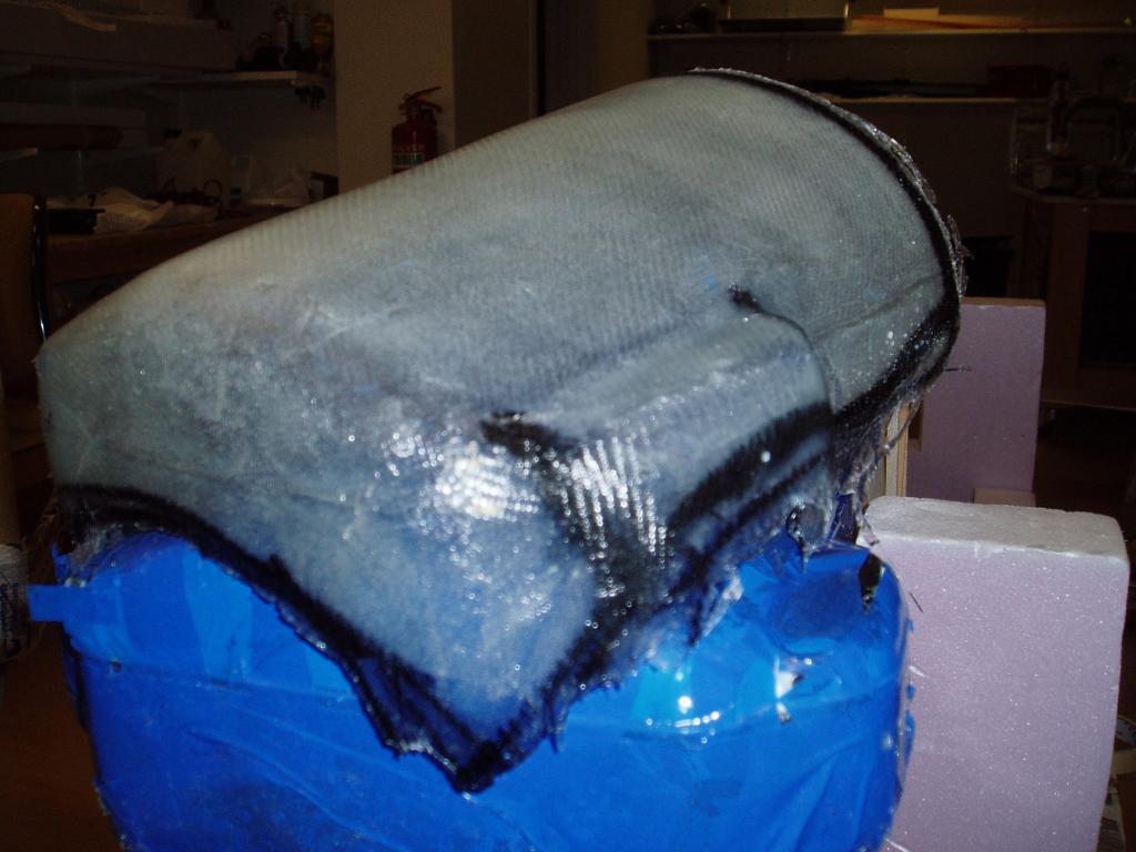

            Kan inte påstå att det här bygget går speciellt fort, men jag kan i alla fall göra en liten uppdatering.
            Har nu gjutit motorhuven, nu skall det bara få härda färdigt innan jag bryter lös huven från den enkla gjutformen.
Namn: P4270041.jpg
Storlek: 111,9 KB
ID: 501953 Klicka på bilden för större version
Namn: P4270042.jpg
Storlek: 97,4 KB
ID: 501954 Klicka på bilden för större version
Namn: P4270043.jpg
Storlek: 103,8 KB

              Ursprungligen postat av LIP
              Najs!!
              Och... "det går lika bra med aceton"!
              • LIP
                • 1315
                Najs!!
                Tyvärr så går det inte med aceton då pluggen är gjord av polyuretanskum. Aceton biter inte på det skummet, den pallar också för polyester om någon skulle komma på idén att använda det.
                Fördelen med polyuretanskum är att det är mycket mer lättarbetat än vad frigolit och styrofoam är.

                      #40

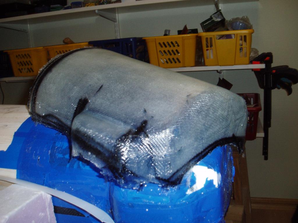

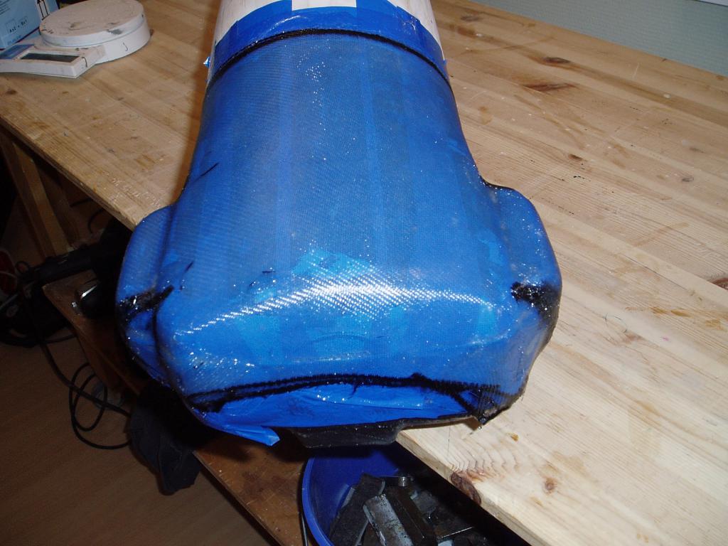

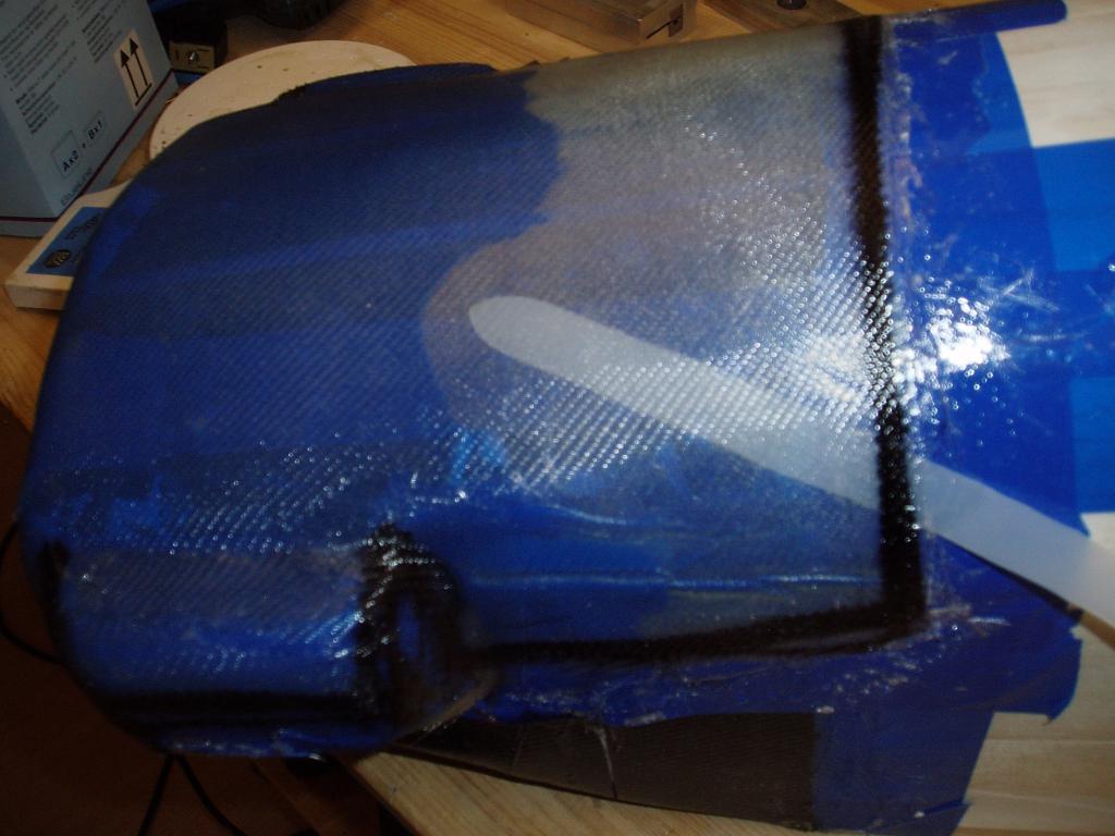

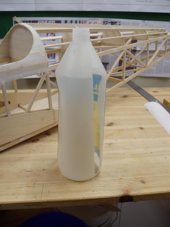

                      Har brutit överdelen till motorkåpan från formen. Började med att klippa ut en remsor ur en plastflaska för att kunna sticka/pressa mellan kåpan och formen. Kolla på bilderna så ser du att remsan är instucken så att det kommer luft mellan kåpan och formen. Det blir lite petande fram och tillbaka så att kåpan släpper från formen.
Namn: P4270044.jpg
Storlek: 40,7 KB
ID: 501957 Klicka på bilden för större version
Namn: P4270047.jpg
Storlek: 129,9 KB
ID: 501958 Klicka på bilden för större version
Namn: P4270048.jpg
Storlek: 81,9 KB
ID: 501959 Klicka på bilden för större version

                      Här syns överdelen på kåpan när den är lös men ej renkapad.
Namn: P4270050.jpg
Storlek: 88,0 KB
ID: 501961 Klicka på bilden för större version
Namn: P4270051.jpg
Storlek: 78,3 KB
Namn: P4270052.jpg
Storlek: 101,7 KB

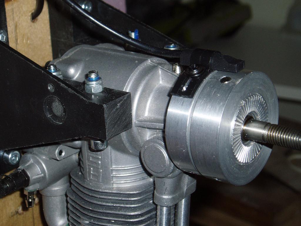

                        Som sagt, det går långsamt men jag har ett företag på orten som behöver min hjälp emellanåt.

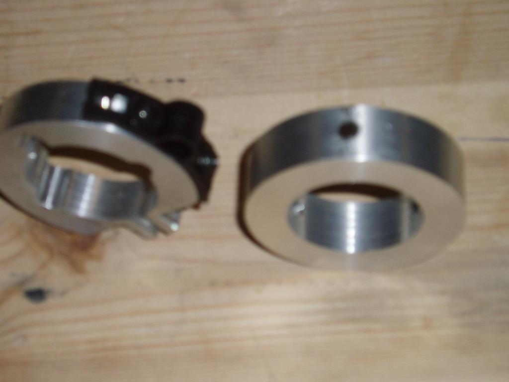

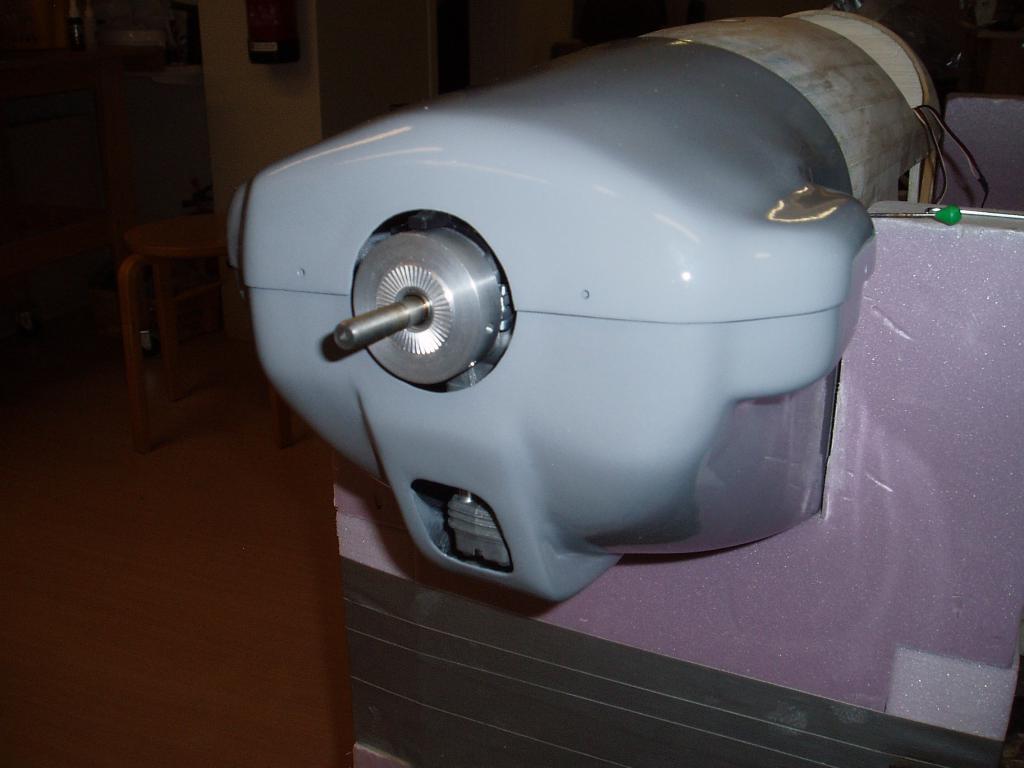

                        Har i alla fall tillverkat de delar som behövs för att montera ett tändsystem.

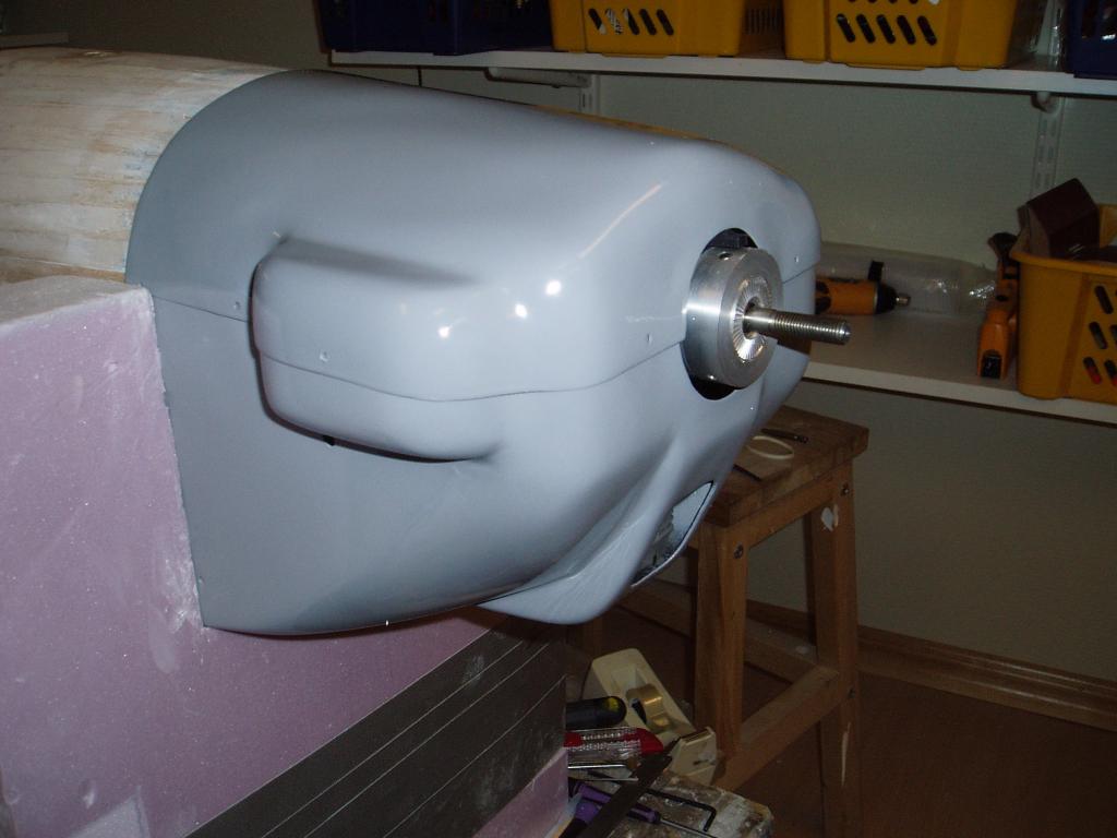

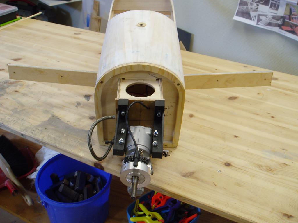

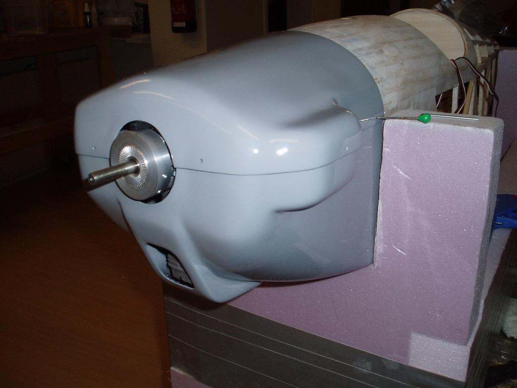

                        Har tillverkat ett sensorfäste och en ring med magnet. Har även gjort klart motorkåpa, den är provisoriskt monterat.
Namn: P5270002.jpg
Visningar: 2
Storlek: 43,2 KB
ID: 502178 Klicka på bilden för större version
Namn: P5270003.jpg
Visningar: 2
Storlek: 98,6 KB
ID: 502179 Klicka på bilden för större version
Namn: P5270005.jpg
Storlek: 58,7 KB
ID: 502181 Klicka på bilden för större version
Namn: P5270006.jpg
Storlek: 62,4 KB
ID: 502182 Klicka på bilden för större version
Namn: P5270004.jpg
Storlek: 63,6 KB

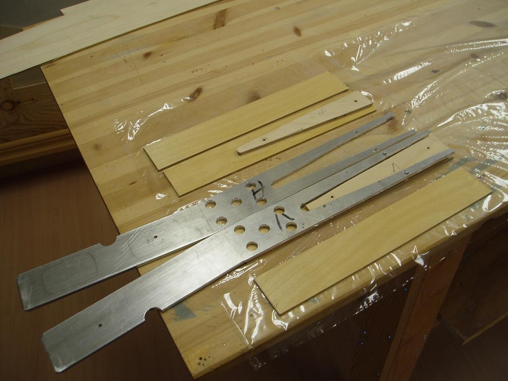

                          Har smugit igång tråden igen. Måste passa på när regnet öser ner.
Namn: P8190001.jpg
Visningar: 2
Storlek: 82,7 KB
ID: 502722 Klicka på bilden för större version
Namn: P8190002.jpg
Visningar: 2
Storlek: 81,2 KB
ID: 502723 Klicka på bilden för större version
Namn: P8200004.jpg
Visningar: 2
Storlek: 79,2 KB
ID: 502724Klicka på bilden för större version
Namn: P8200005.jpg
Visningar: 2
Storlek: 76,1 KB
ID: 502725 Klicka på bilden för större version
Namn: P8200007.jpg
Visningar: 2
Storlek: 75,1 KB
ID: 502726 Klicka på bilden för större version
Namn: P8200008.jpg
Storlek: 68,5 KB

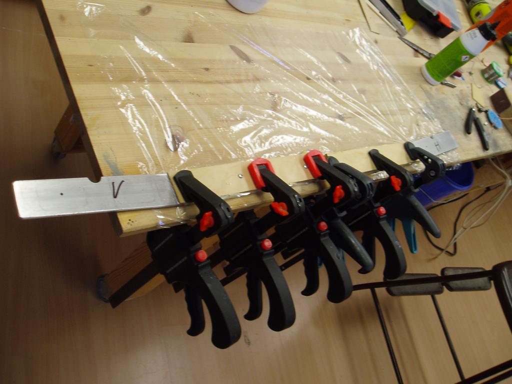

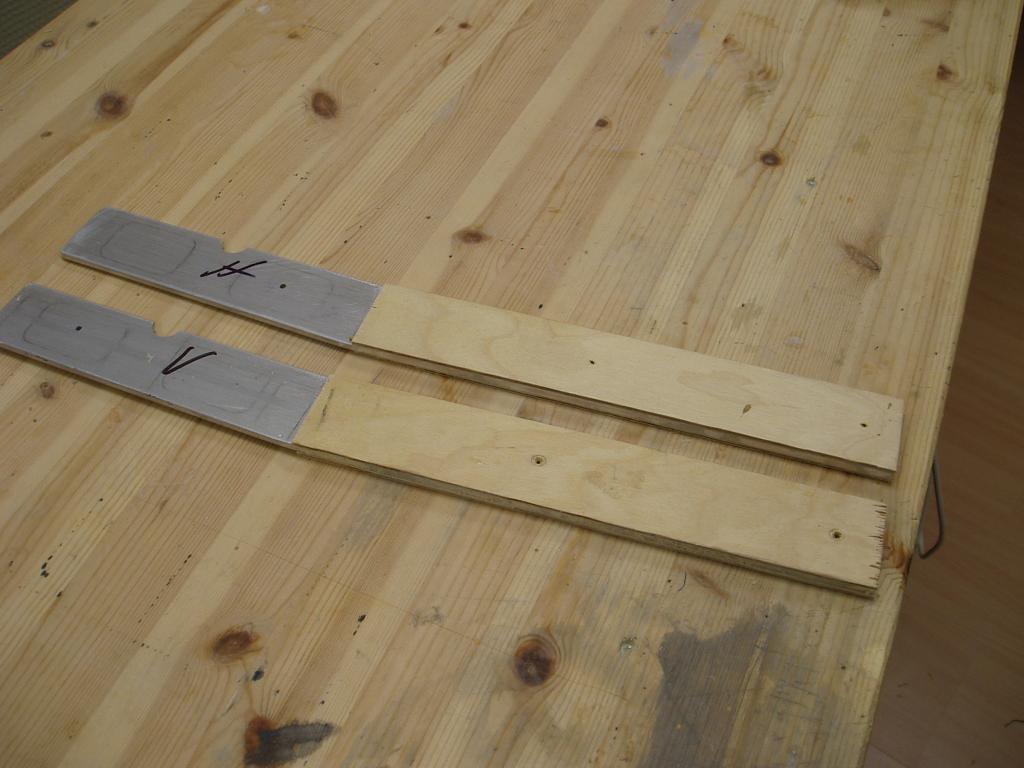

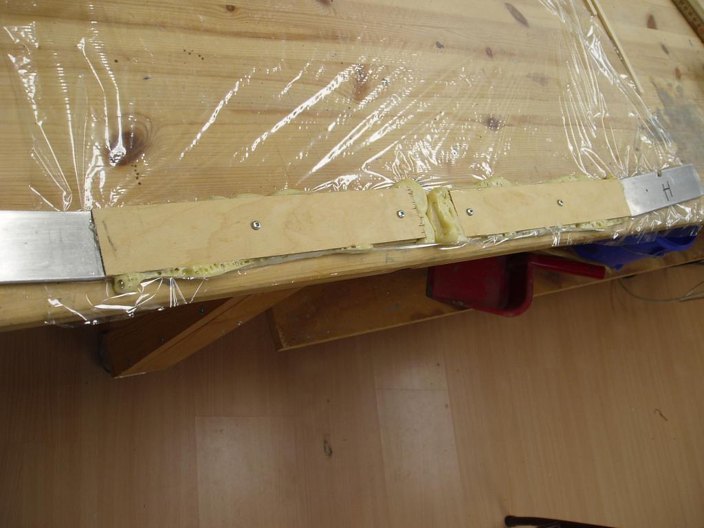

                          Har limmat på plywood med pu-lim på "vingstålen". Tanken är att det skall bli bättre vidhäftning när jag limmar in vingstålen i vingkärnan som är av frigolit.

                            #43
                            Hej Lasse!
                            Ser att du har utökat diametern på medbringaren. Har det fler orsaker än att fästet för givaren ska passa bättre? Funderar på om det kan påverka funktionen på tändsystemet på ett positivt sätt.
                            /Mats
                            • LIP
                              • 1315
                              #44
                              Det är enbart för det skall passa fästet för givaren bättre, känns också inget vidare att borra in magneten i medbringaren, det finns inte material riktigt heller för att det skall bli bra.
                              Givaren har jag fastmonterad och ringen som magneten är monterad i är justerbar på medbringaren.
                              Att det skulle påverka tändsystemet positivt tror jag inte eftersom gnistan kommer när magneten "lämnar" givaren.
                              • senmathal
                                • sep 2008
                                • 1812
                                #45
                                Ok! På min ASP 61 borrade jag faktiskt in magneten i medbringaren. Vet inte om det är helt optimalt men det fungerar. Däremot har jag inte lyckats komma på något bra sätt att fästa givaren. Just nu sitter den med ett buntband men det är ingenting lösningen jag vill ha om motorn hamnar i en modell.
