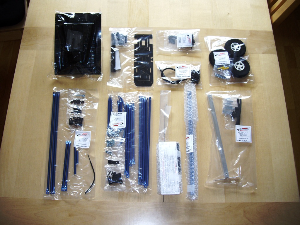

    Jag har länge varit sugen på att bygga en modell av en ultralätt Quicksilver eftersom jag har ägt och flugit ett par sådana (riktiga) för många år sedan. Chansen dök upp för en månad sedan när jag såg att Mario på micro-flight.com precis hade tillverkat en sådan RC byggsats och där man ska använda en vinge från en Slowstick, i mitt fall blir det en från HK.
    Lägger lite bilder på bygget här allteftersom det fortskrider.
    Började med uppackningen och det blev en hel del prylar .......

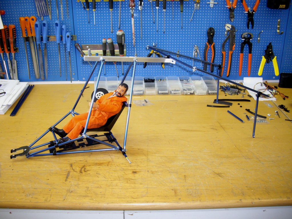

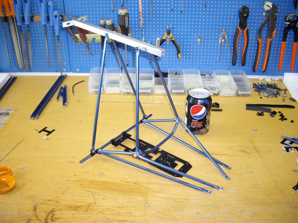

    Började montera idag och den blir bra mycket större än jag först trodde.

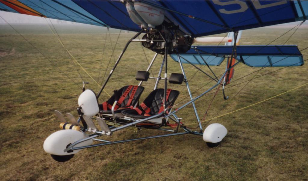

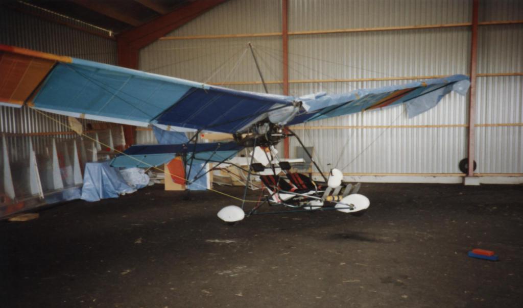

      Här ett par bilder på en av mina riktiga Quicksilver, i detta fall en tvåsitsare.

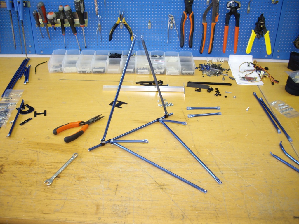

                          Fick gjort lite till idag - mest fixa till olika sätt på monteringen som jag inte gjort rätt.
                          Blir lite svårt när man bara har en halvdålig bild på Internet att gå efter men idag fick jag klara o fina bilder av Maurio på micro-flight.com som tydligt visade olika delar av bygget. Denna Quicksilver är så ny att han inte hunnit göra någon manual ännu men det gör inget - eftersom det påminner så mycket om att bygga en riktig Quicksilver.

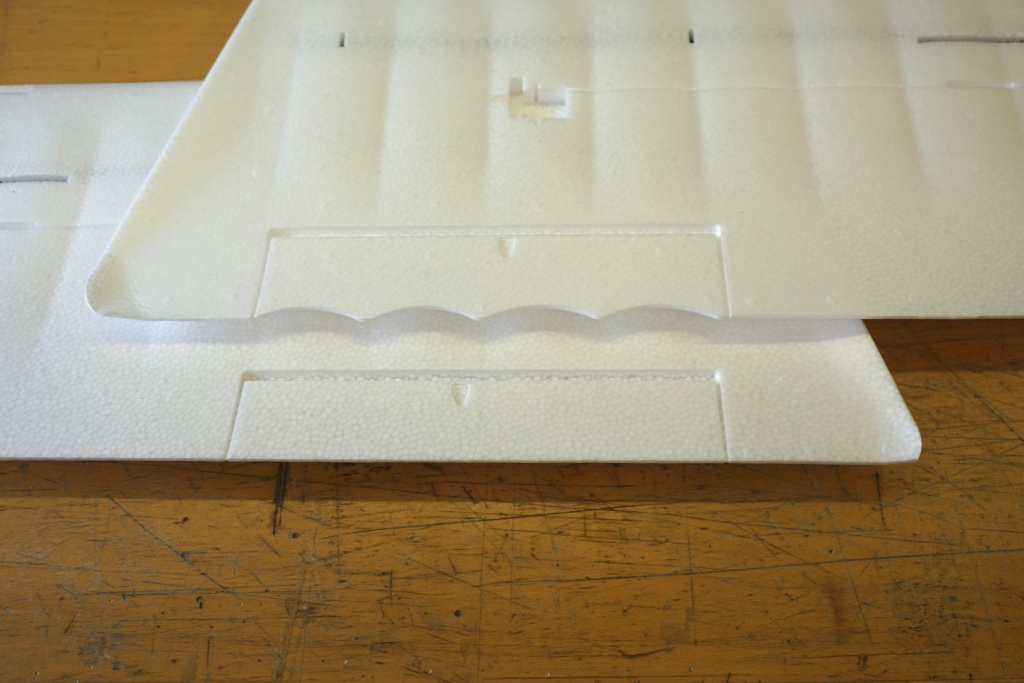

                          Jag har skaffat två styck set med vingar av HK's Slowstick där jag kommer att använda delar från den ena vingen till att öka spännvidden. Dessutom har jag kapat den yttersta biten på bakkanten för där kommer nämligen det nya skevrodret att sitta, längs med hela bakkanten alltså.
                          Frågan är bara hur jag ska lösa problemet med det gamla skevrodret - antingen fylla igen det med lätt-spackel eller skära av och lägga in nytt med depron eller liknande?

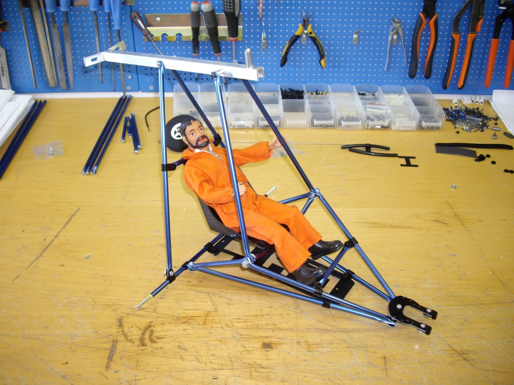

                            Lite bilder med en pilot från en gammal Schluter Heli-baby från 70-talet, lite för liten och för tung men börjar se rätt hyfsat ut.

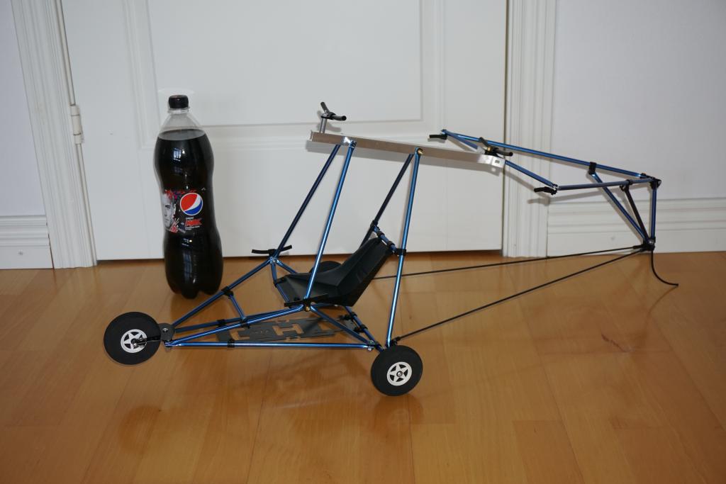

                              Nu börjar den se ut som en riktig Quicksilver!
                              Den är betydligt större än jag först trodde - den ska vara i skala 1:6 men mina beräkningar visar snarare 1:5,5 eller 1:5,2 lite beroende på var man mäter.
