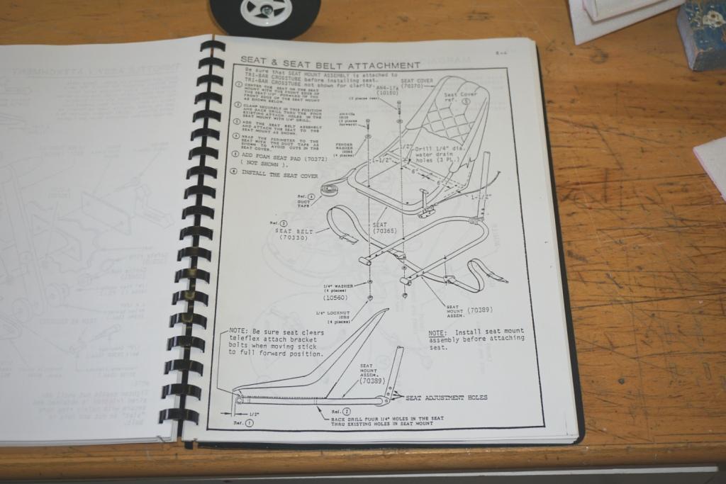

          Här är original Assembly manual för den riktiga Quicksilvern.
          Den andra bilden från manualen visar hur sätet monteras.

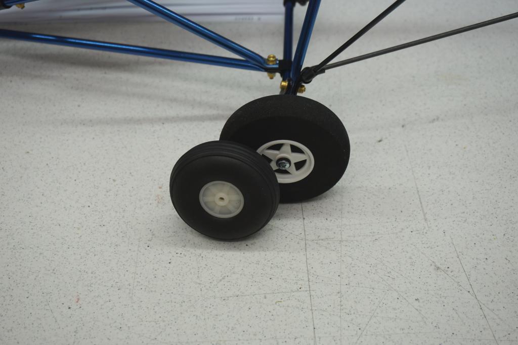

            Idag fick jag hem de nya hjulen från HK - de ser lite mer realistiska ut än de som följde med byggsatsen plus att de är något mindre, 60mm mot 73mm och stämmer bättre in på de riktiga hjulen till fullskala Quicksilvern i och med att de har ett riktigt nav och också mönster på däcket.

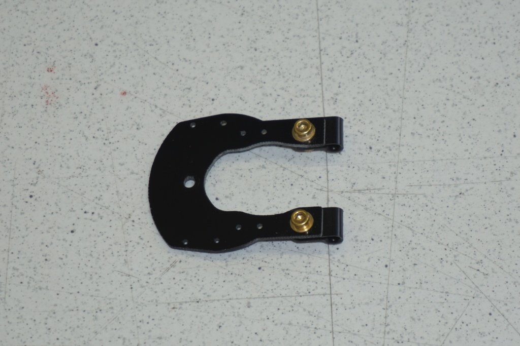

              Eftersom det nya hjulet är en lite bredare än det andra så fick jag fila lite på hållaren till noshjulsstyrningen.

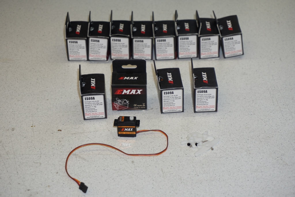

                  Äntligen fick jag hem servona jag beställt och som vanligt när man beställer från Asien så tar det låååång tid.
                  Servona jag kommer att använda är Emax ES09A, analoga och plastdrev. Jag beställde ganska många eftersom jag kommer att använda dessa i andra projekt också, bl.a en till HK Slowstick för FPV 6x servos inkl pan & tilt. De marknadsförs som Swash Servo så de borde hålla hyfsat hög kvalite i längden.
                  Dessa servo har dubbla kullager och finns oxå i digital och metalldrev. De är helt nya servo så för att hitta dem måste man söka efter "ES09" för att hitta dem: http://www.emaxmodel.com/search.asp?action=search
                  Först använde jag ett mindre servo från Emax, ES08, men det fanns glapp i drevet även på vissa nya men dessa ES09 är mycket bättre och kraftigare (kan inte känna något glapp alls även med största roderhornet påsatt) och för detta priset är de ett fynd.
                  Förr brukade jag använda Hitec HS-5065 men det blir ganska kostsamt i längden att köpa dem så jag var tvungen att hitta ett alternativ och jag måste säga att jag gillar dessa servo.
                  På förpackningen står det "We use, the No. 1 brand NOBLE potentiometer", vet inte om detta säger mig så mycket men man får väl lita på dem att det är bra .

                    • 7711
                    #39
                    Emax har väl oftast hyfsat bra servon till moderata priser.
                    Vad blev styckpriset för en sån laddning??
                    • Halcon
                      • 512
                      #40
                      Det blev 34:- styck med frakt så man får väl säga att det är ett ok pris, 12st servo blev det.
                        #41
                        De där ser helt OK ut på pappret och till ett bra pris Själv till de flesta byggprojekt använder jag Turnigy HXT900, lite kass upplösning men har alltid fungerat klockrent och kostar bara ca 20kr styck så man har alltid en hög liggandes.
                        • Halcon
                          • 512
                          #42
                          Jag blev positivt överraskad av att se att det fanns med 2st roderhorn skruvar, de svarta alltså, som man spänner fast roderhornet med på servots utgående axel. Av någon anledning så brukar man alltid bli av med dessa och oftast är det nån special dimension på dem. Smart av Emax.

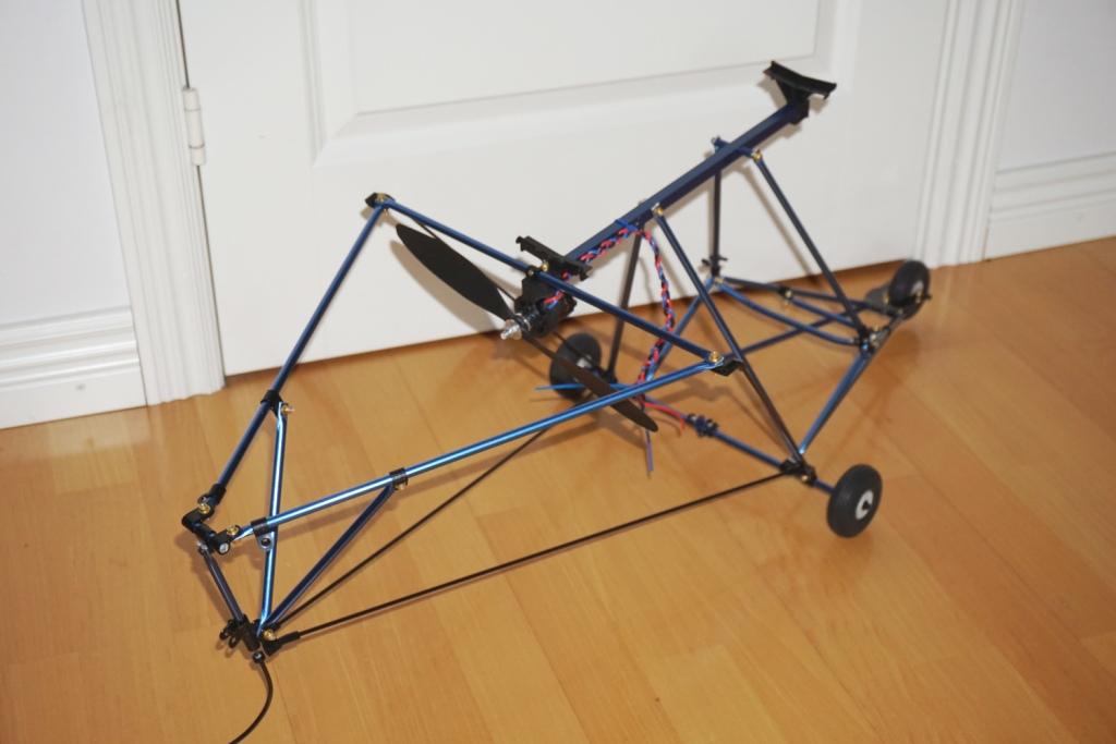

                            Så, har äntligen fått motorn från Kina (aldrig mer ....) efter lååååång tid, monterat med prop.
                            Tror jag har allt nu så återstår "bara" montering.
