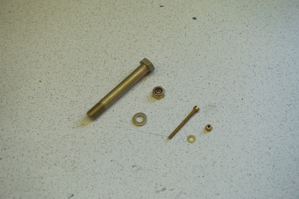

          Lite överkurs .... fick ett infall och bytade ut alla skruvar, brickor och låsmuttrar mot guldfärgad alu, samma kulör som de riktiga. Syns lite dåligt på första bilden kanske ...

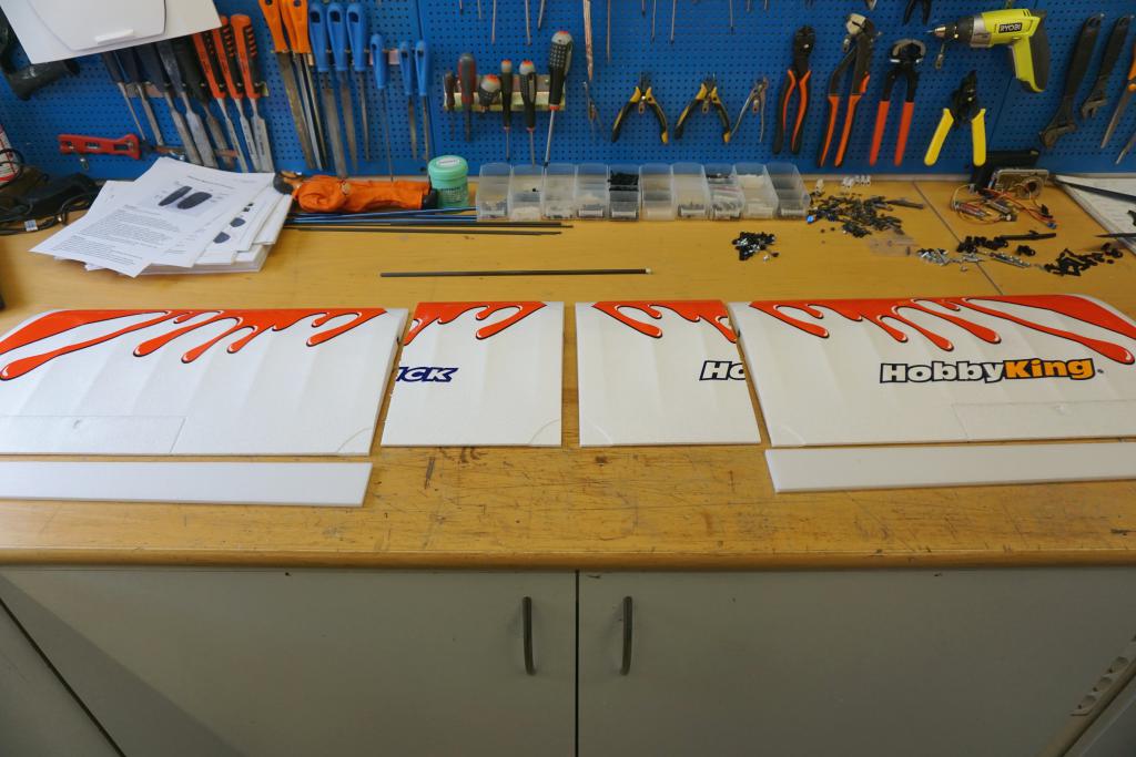

            Jag tänker prova ett antal olika typer av vingar och börjar med två vingpar från HK Slowstick som jag skar upp för att få 155cm spännvidd. Bakkanten på vingarna (den där vågiga biten) är bortskuret och istället ska där sitta skevroder av 6mm depron.
            • Halcon
              • 512
              För att kunna använda den förlängda Slowstick-vingen gjorde jag en Root Tube av 10x10mm fyrkantsrör som dessutom är mer skalalik. Den som följer med i byggsatsen är en i U-profil 13x13mm.
              Jag hade redan lite delar från www.flyerc.com som tillverkar lösa delar till Slowstick och dessa är betydligt kraftigare än GWS originaldelar. Jag använder deras Front Wing Mount, Rear Wing Mount och Outrunner Motor Mount, som jag har monterat inverterat för att ha en hängande motor. Då kan jag dessutom använda en 10" propeller istället för en 9".

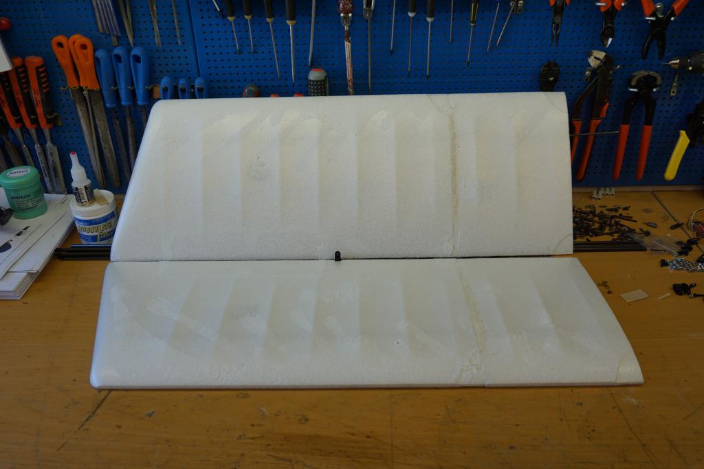

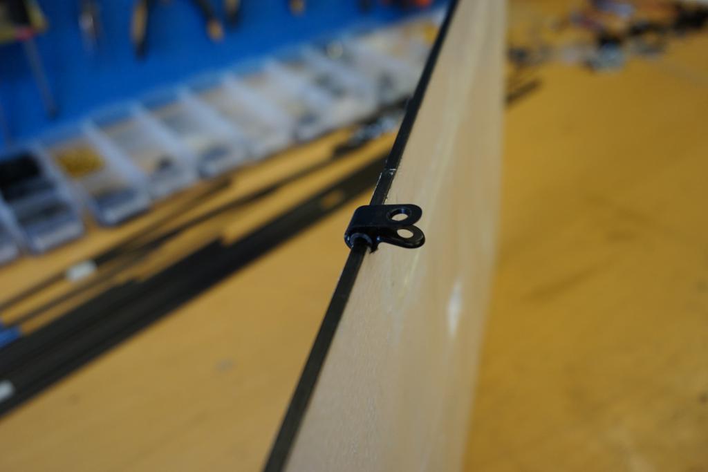

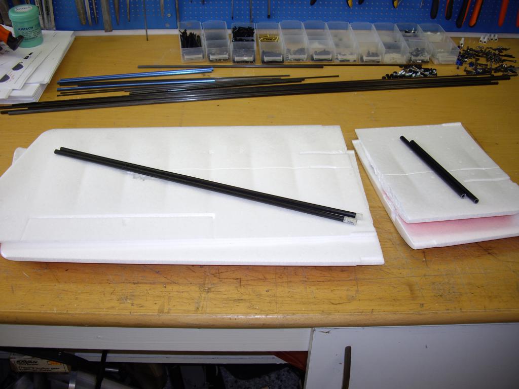

                Fick gjort lite mer på vingen idag.

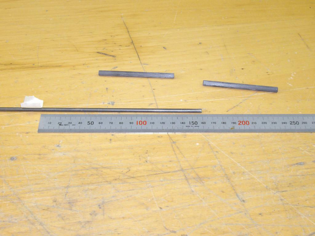

                Lyckades lossa CF rören inuti vingdelarna för att ersätta dessa med fullängdsrör istället, 8x6mm.

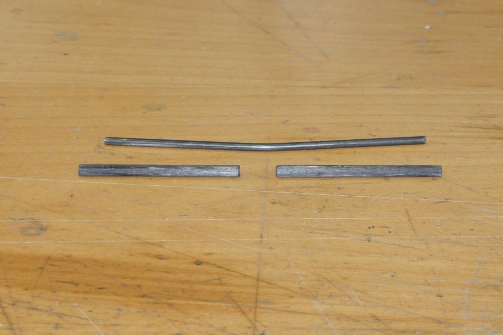

                Det känns inte som om träbiten som ska hålla ihop vinghalvorna på en standard Slowstick skulle hålla så jag gjorde 2st CF bitar 6x4mm ca 80mm styck som ska sitta i vingrören - därefter kommer en pianotråd på 4x160mm som är böjd till samma vinkel som träbiten.
                • Halcon
                  • 512
                  Idag tog jag bort alla dekaler från vingar .... ett riktigt PITA jobb..... skulle aldrig göra om det.
                  Dessutom blev ytan allt annat än fantastisk .... kommer att behövas en del lättspackel och slipande.
                  Limmade på 2st 1x4mm CF på bakkanterna för att styva upp lite.

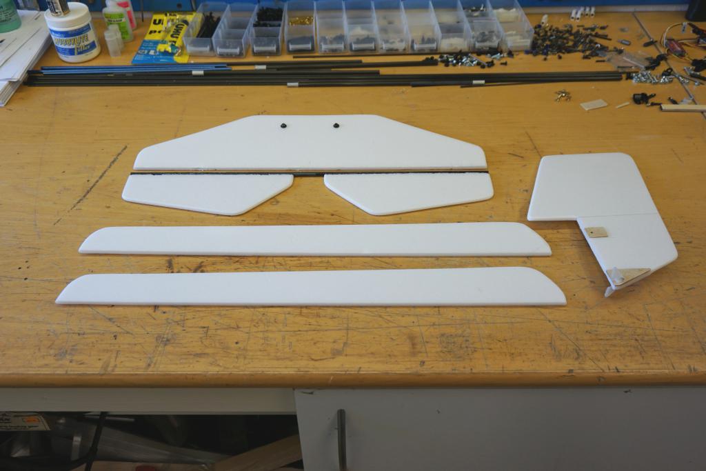

                    Fick skuret till höjd, sida och skevroder idag från 6mm depron. Köpte en speciell depron sprayfärg men liten burk till stort pris var ingen hit. Vad göra ..... ut på nätet och kollade runt, fick rådet att åka till biltema men nästa post varnade för att de nu bytat färgen och inte längre var lämplig till depron.
                    Så det blev till att rota runt på färghyllan här hemma och prova sig fram.
                    Och ibland ska man ha tur, Plasti-kote inköpt på Hornbach var helt perfekt - ja, förutom själva kulören då.... svarta flygplan har jag aldrig gillat men klar röd och 69:- fattigare har jag nu en stor sprayburk till litet pris.

                          Här de utskurna höjd, stabbe, sida och skevroderna. Ska målas idag hade jag tänkt.
                          Är total nybörjare på depron, har ju mest blivit balsa och plywood under årens gång men detta material var ganska trevligt att arbeta.

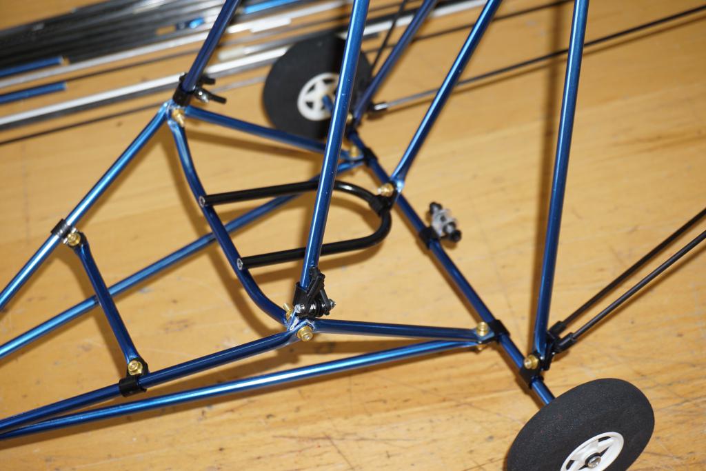

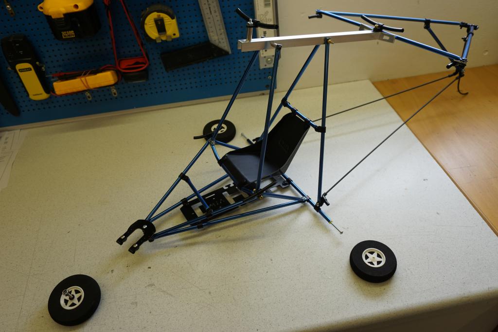

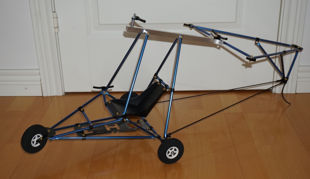

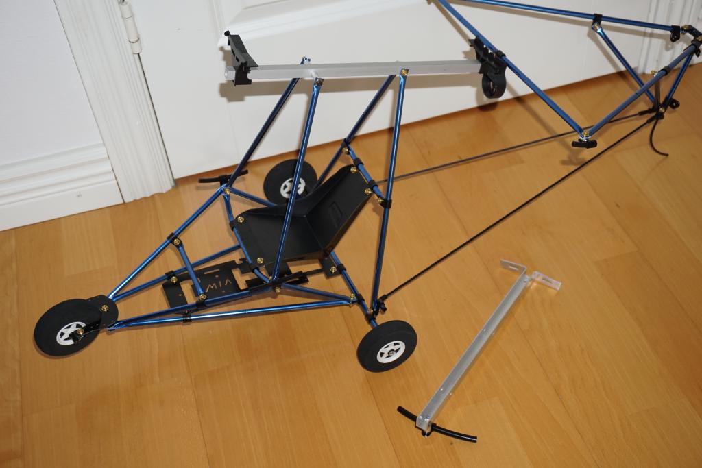

                            Gjorde lite modifieringar igår - byggsatsens sätes övre del är fäst i ett horisontellt alurör som inte finns på originalet, alltså fick jag modda detta lite. Tog bort detta alurör (som går mellan Landing Gear Down Tubes) och gjorde istället som på originalet där sätets nedre del istället är fäst på ett U-format rör. Dessutom behövs ett vertikalt alurör från Root Tube och ner till det U-formade röret.
                            Först en bild på hur det såg ut från början och sedan efter modifieringen. Anledningen till att det är svart är att det i original är i stål, krommolybden eller liknande och detta är alltså svart.
                              Riktigt roligt och annorlunda bygge att följa
