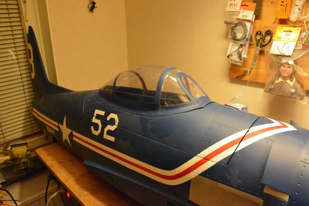

    Finishen på modeller ser mycket bra ut, Glasfiberkropp samt övrigt i balsa som klätts med någon form av plast och därefter lackad i en matt blå kulör.
    Det förkommer några kommentarer att canopyn skall vara fel i storlek, men vad jag kan se om man tittar på lite bilder så verkar den nog vara ganska rätt. BearCat är ett kompakt litet flygplan om man jämför med samtida fighters.
    Pilotens storlek i förhållande till maskinen.

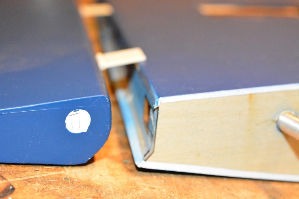

    Rodren är infällda i vingen samt profilerade för att ge täta spalter, Hål gör gångjärn är förborrade samt infällda i rodret för en korrekt rörelse.
Namn: DSC_3416.jpg
Storlek: 56,8 KB

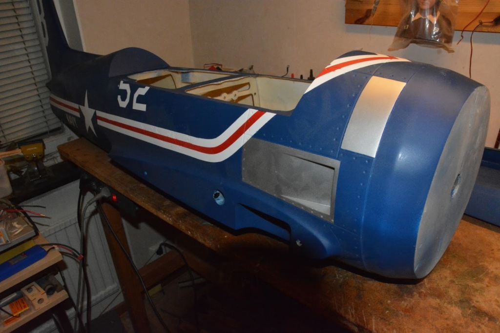

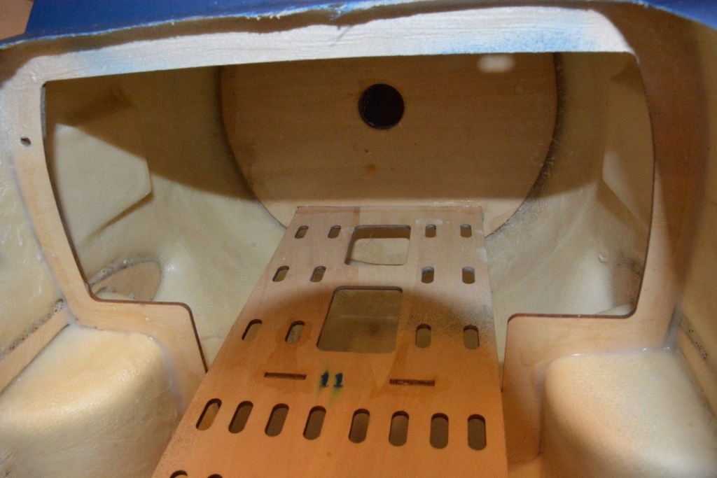

          Stor öppning för åtkomst till installerad utrustning.
Namn: DSC_3429.JPG
Storlek: 157,7 KB

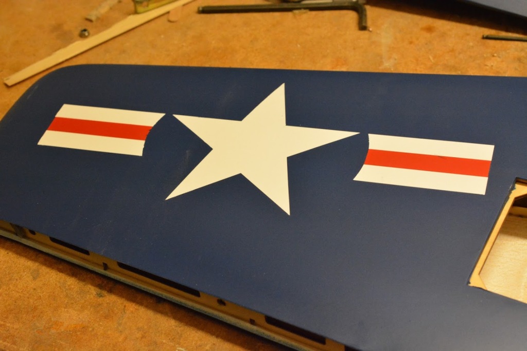

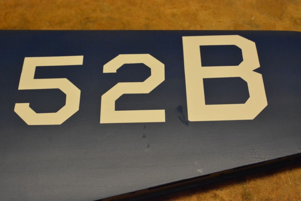

          Alla dekaler är lackade,
Namn: DSC_3421.JPG
Storlek: 134,9 KB
Namn: DSC_3422.JPG
Storlek: 126,4 KB

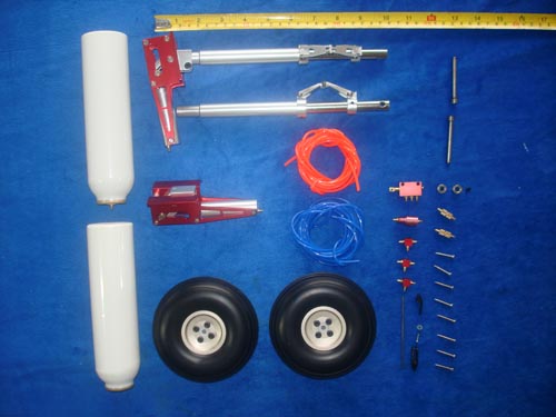

          Stället som medföljer. Svaga delen i dessa ställ är "knäleden" som ganska snabbt börjar glappa. Den är utfräst i mycket mjuk aluminium. Har tillverkat nya till min Zero i duralaluminium vilket är betydilgt starkare. Jag gissar på en startvikt på ca 8-9 kg för färdig modell
Namn: 201277161722186.jpg
Storlek: 50,5 KB

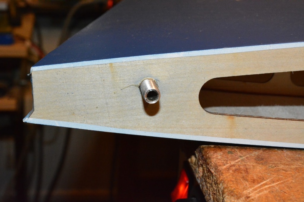

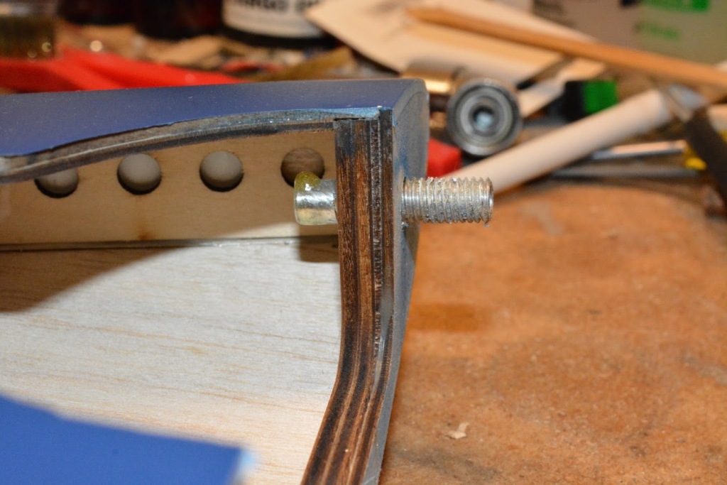

          Vingen fästs med förmonterade skruv i fram och bakkant.
Namn: DSC_3419.JPG
Storlek: 159,5 KB
          Skruvarna är genomborrade med lätthål.
Namn: DSC_3420.JPG
Storlek: 150,2 KB

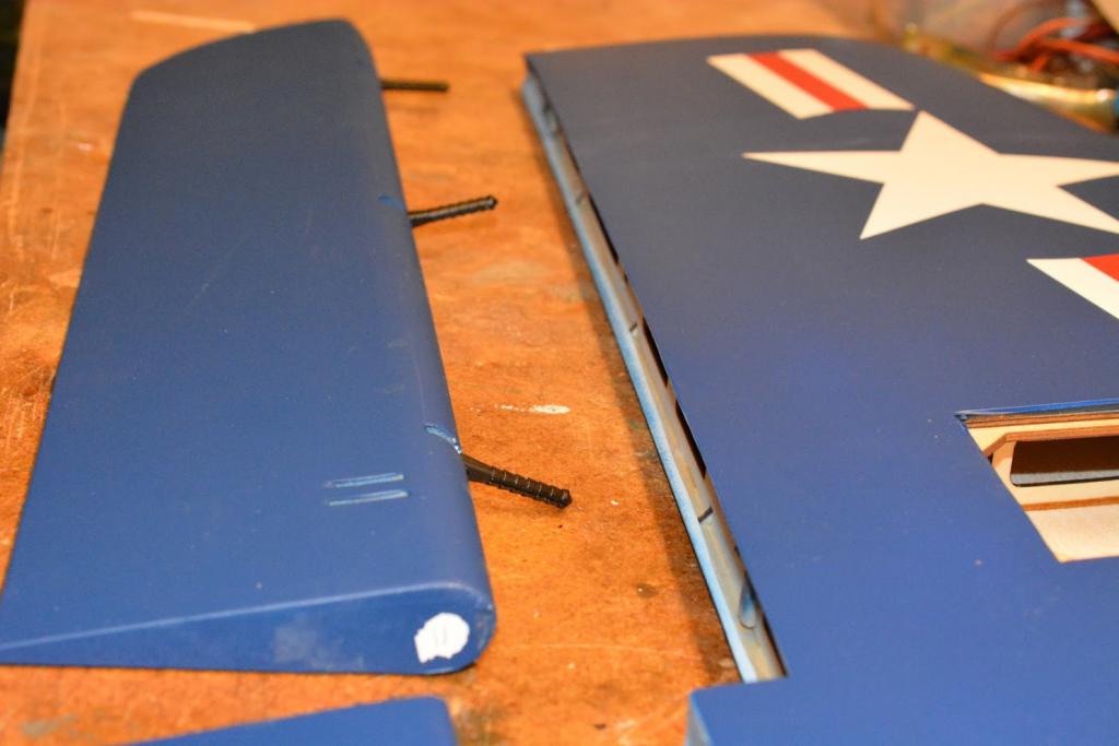

                        Händer inte så mycket för tillfället, Jobbet har tagit för mycket tid i anspråk. Och som grädde på moset lyckades jag halka och bryta överarmen för ett tag sedan. Plågsam historia.

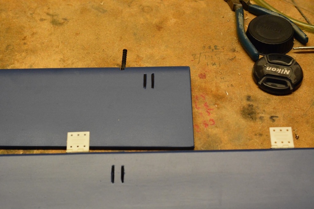

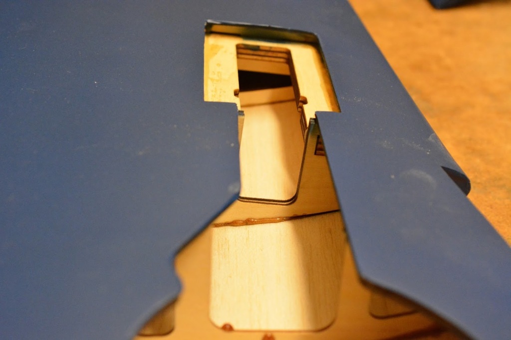

                        En liten reflektion bara, när jag skulle limma gångjärnen för klaffarna så fanns det inget att limma i. Endast ett skal utan någon träbit att sätta gångjärnet i. Blir till att sprätta upp vingen eller pumpa in något att fästa i. Hade kanske gått bra om jag limmat i vingen först, Nu täcker klaffen åtkomsten till hålen i bakanten

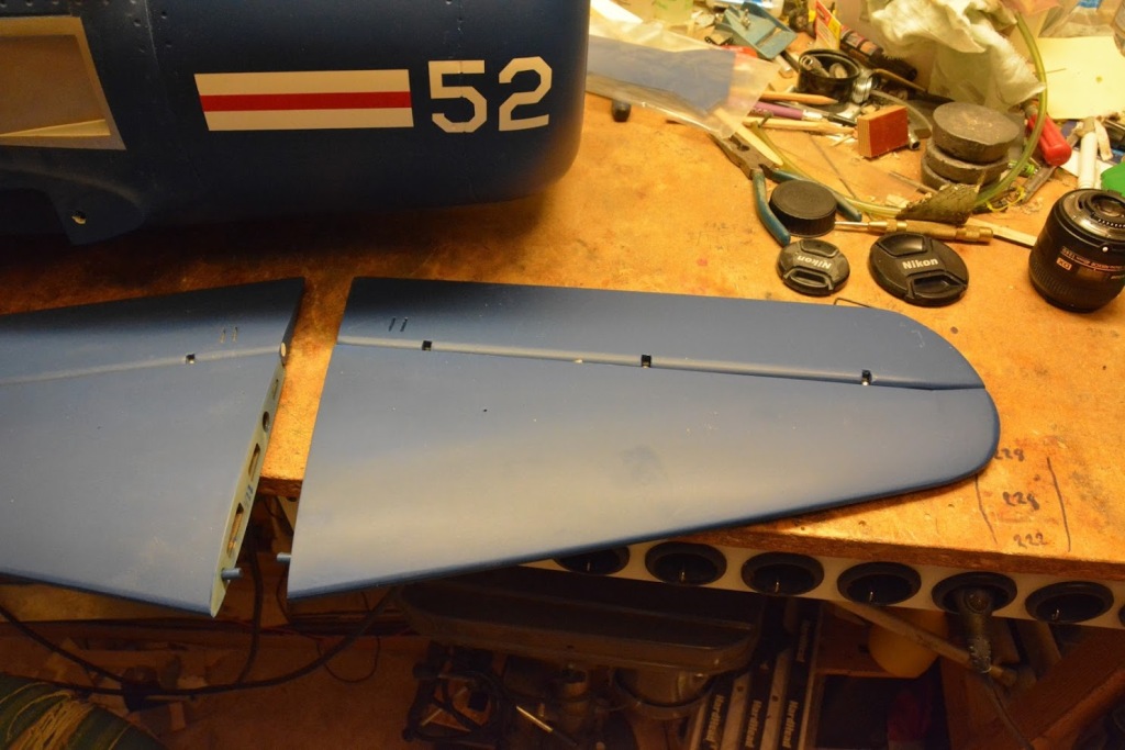

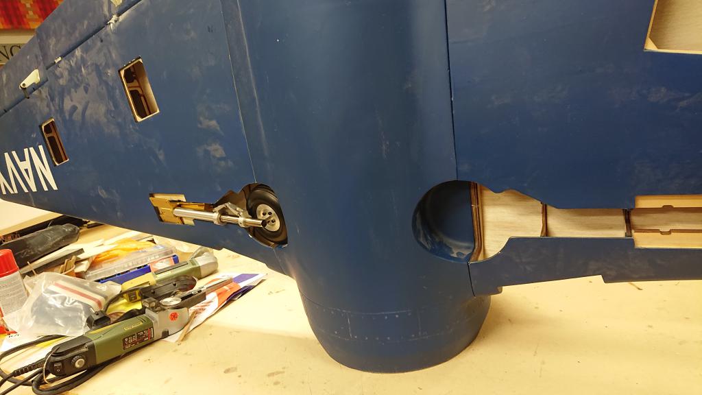

                            Klaffar och skevroder har kommit på plats, testar ställets passform.
Namn: DSC_0007.jpg
Storlek: 60,8 KB
                            Stället sitter inte tillräckligt djupt, benet kommer i nivå med vingens utsidan när det är infällt.

                              Men hjulet ska ju vara utåt:stupido2:
