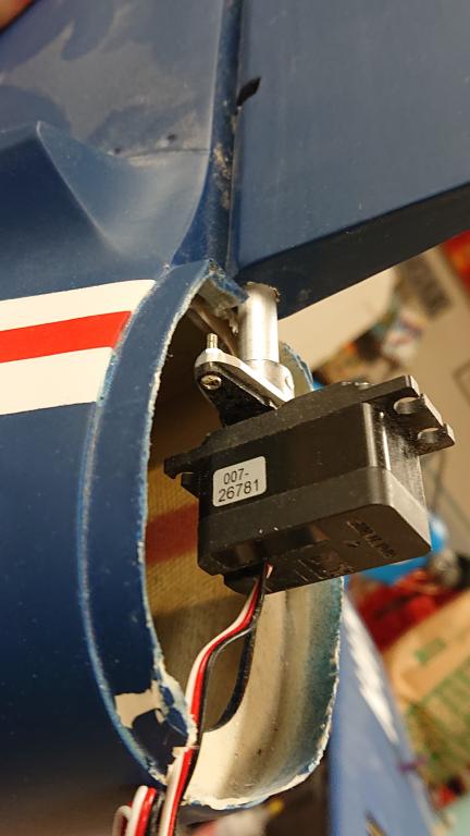

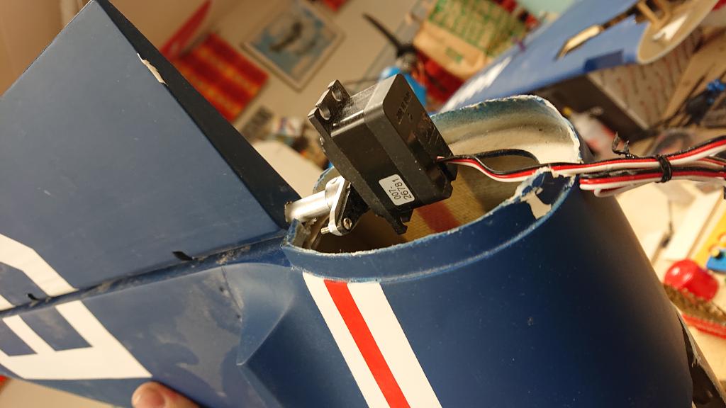

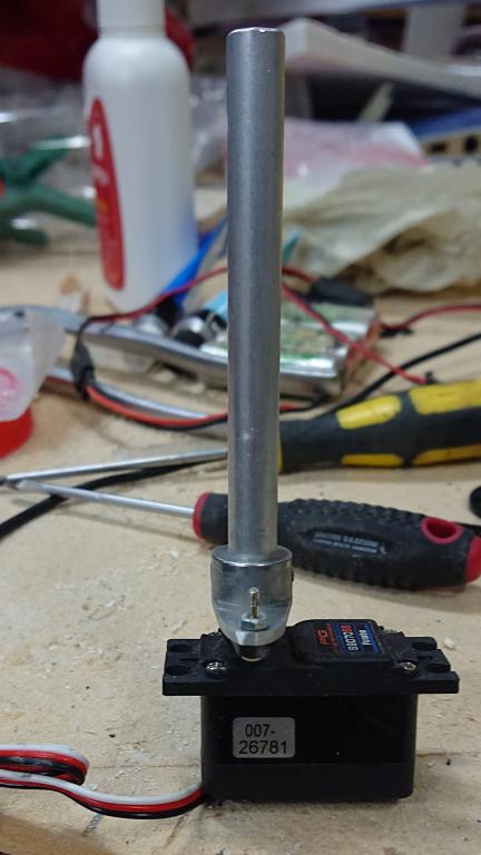

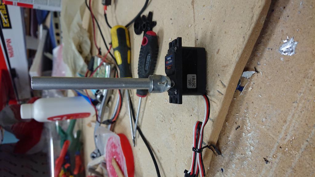

                Servo för sidoroder, Det är gott om plats under rodret så jag ska testa
                med servot direktkopplat.
Namn: DSC_0038.jpg
Storlek: 37,9 KB
                En nackdel blir att rörelsen blir ca halva servots utslag.

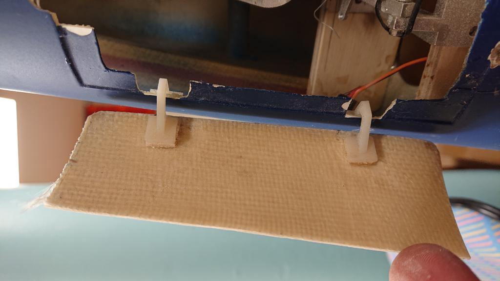

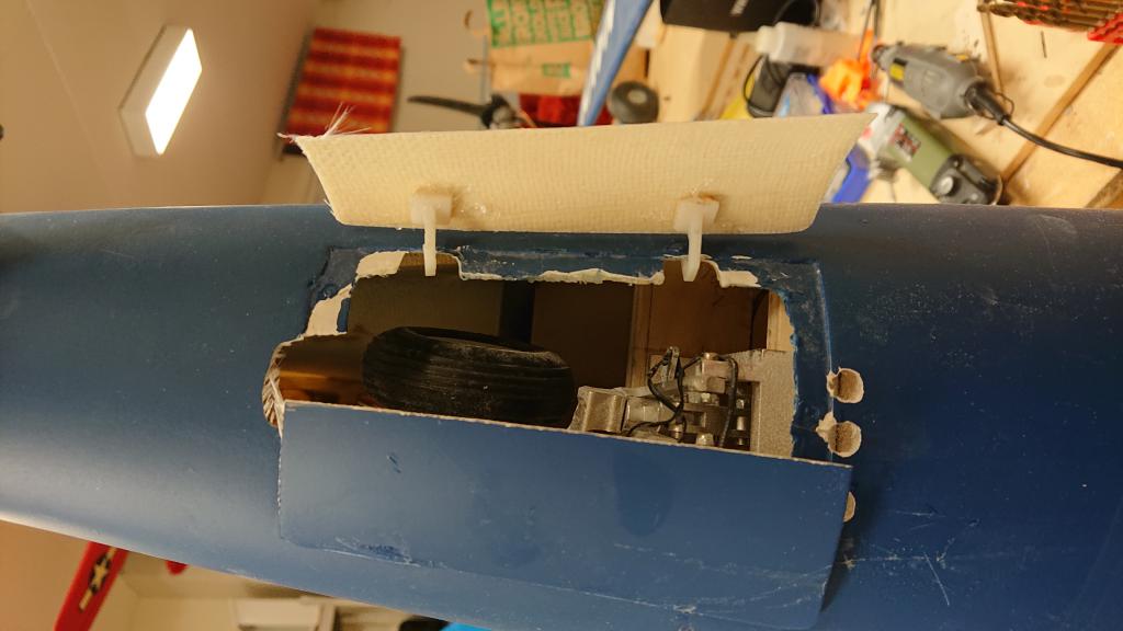

                Pillat dit luckorna, plsten verka vara fet av vax på ytan. Fick tvätta med aceton innan epoxyn fäste.
                Ett par fjädrar fästa i stället sköter manövrering av luckorna.
