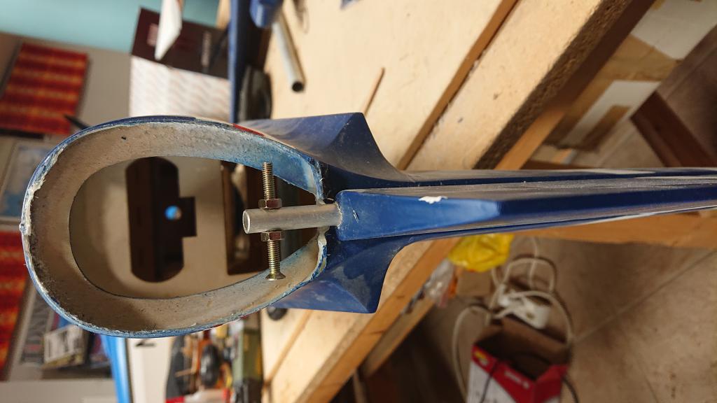

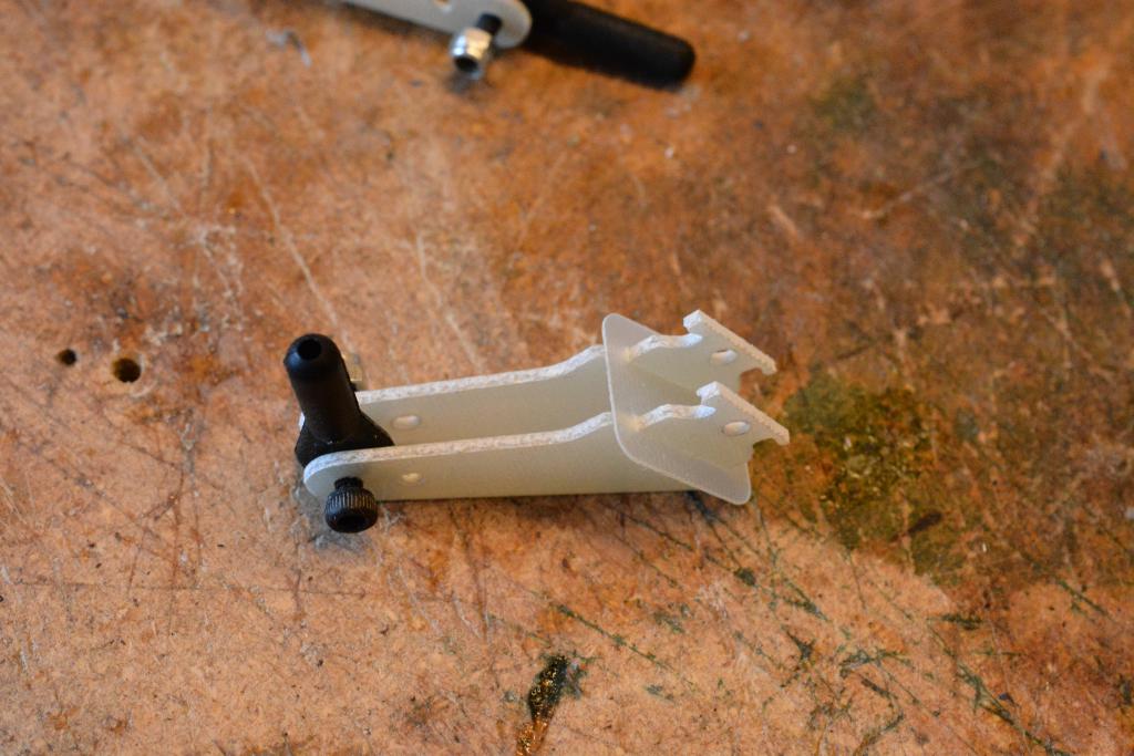

          Sidoroder.
Namn: DSC_0002.jpg
Storlek: 78,5 KB

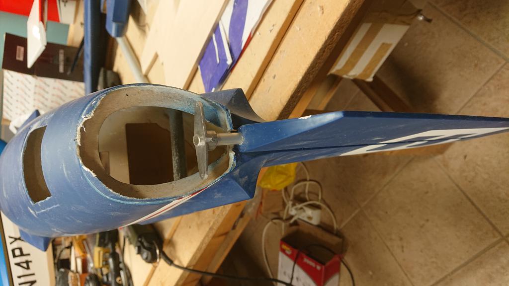

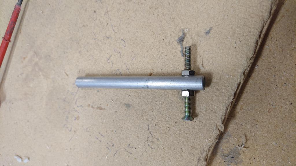

          Sidorodret styrs med ett alu-rör inuti kroppen. M3 skruv med på-gängade plastöglor är tänkt att användas.
Namn: DSC_0003.jpg
Storlek: 51,0 KB

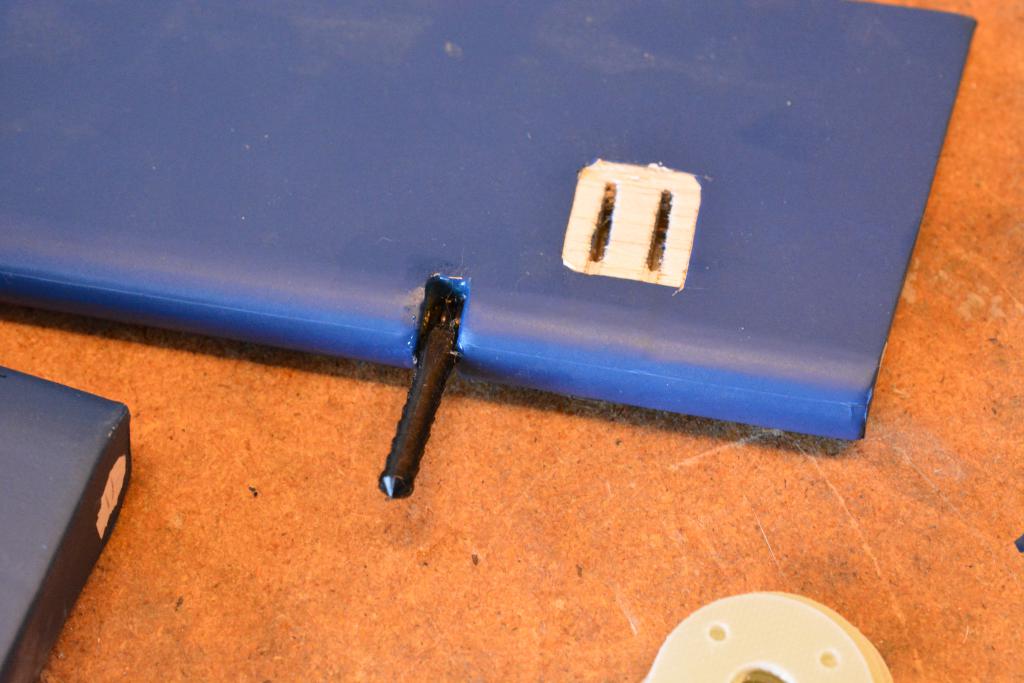

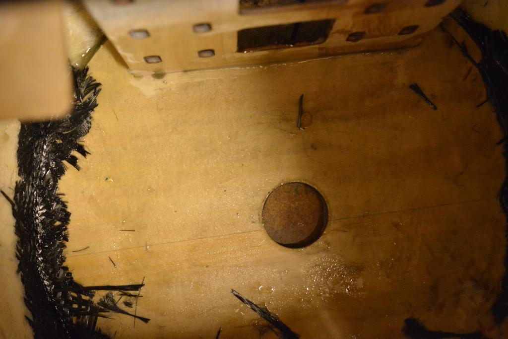

          Borrat ett hål för röret
Namn: DSC_0004.jpg
Storlek: 64,4 KB
          Na, inget vidare med skruven.

          Var ett aluminium-ok med till sporrhjulet. Det passade bättre till sidorodret istället. Blir linor till sidorodret.

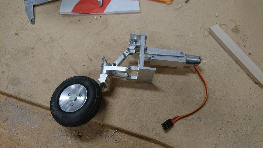

            Sporrhjul.

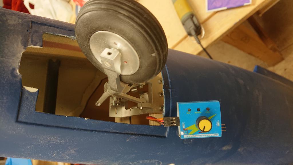

            Modellen levereras med fast sporre av typ pianotråd, jag har istället valt ett elektriskt infällbart ställ.
Namn: DSC_0007.jpg
Storlek: 78,0 KB
            Minns inte var jag köpte det , Ebay eller Hobbyking. Priset var en bit under 300 SEK. En nackdel med det är att det är stelt i utfällt läge.

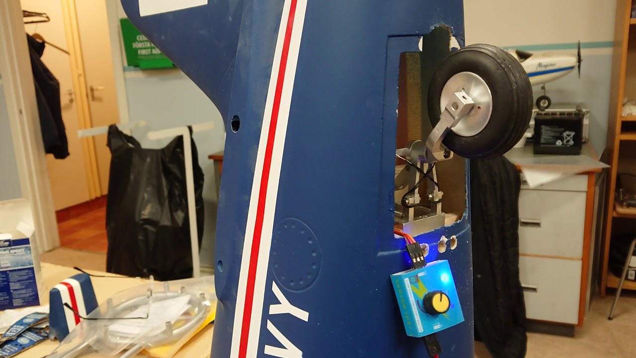

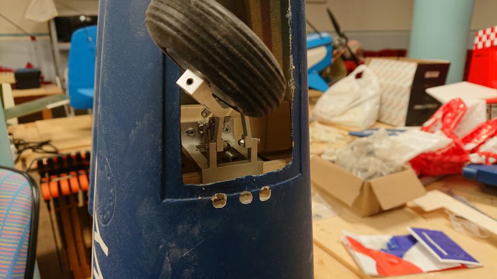

            Fick slipa ett urtag i spantet för att få stället så nära buken det går. Mekanismen ger inte så stort utslag som tex robart.
Namn: DSC_0008.jpg
Storlek: 60,0 KB

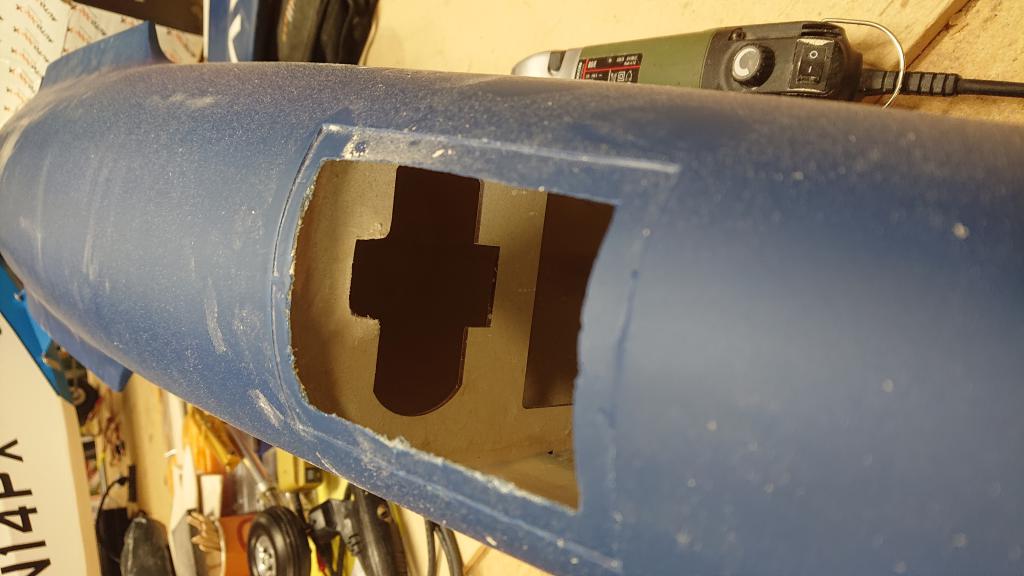

            Spantet sitter för långt bak för detta ställ, men jag tänkte inte så mycket skala för detta bygge så jag ändrar luckorna lite istället för att flytta fästet framåt.
Namn: DSC_0023.jpg
Storlek: 70,8 KB
            Limmat in ett par bitar 8mm plywood.
            //Kenny

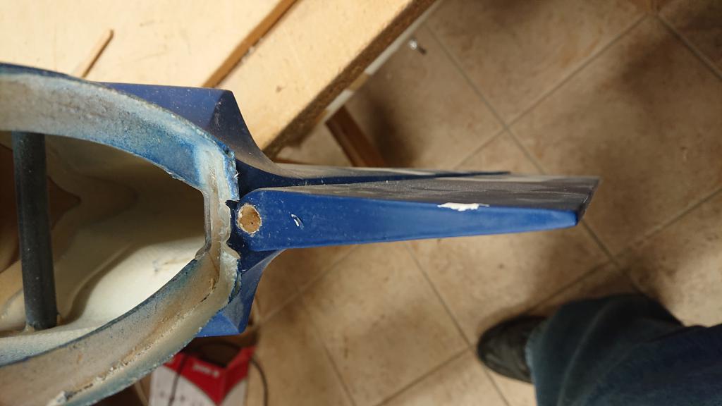

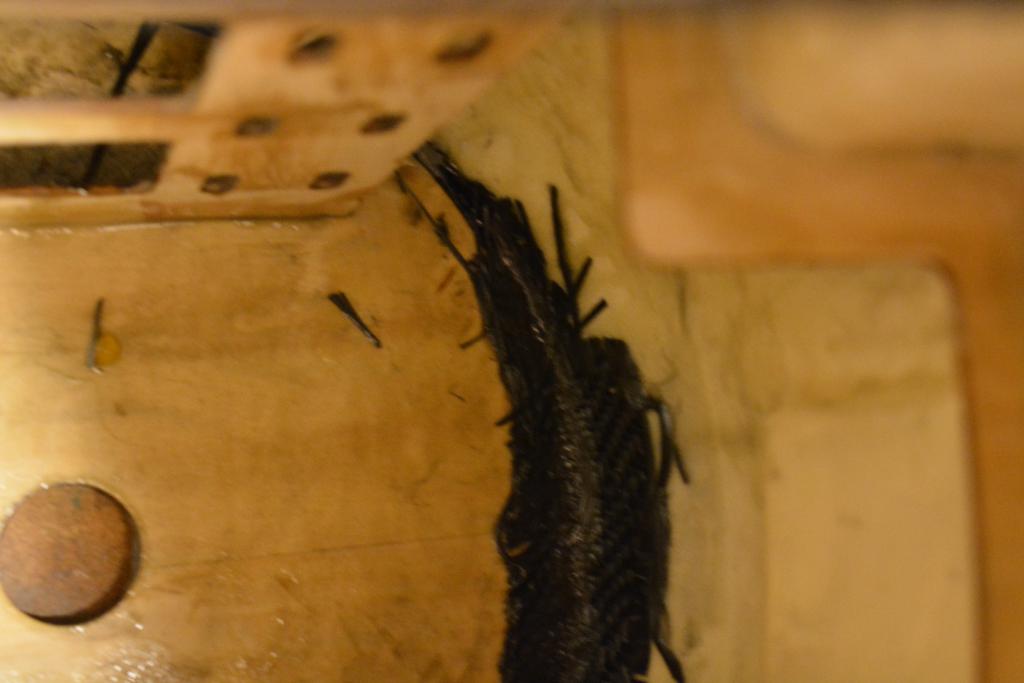

                    Spantet i nosen är limmat mot glasfiberfronten utan stöd. Min Zero var likadan och det blev med tiden ganska mjukt i kanten. Här har jag förstärkt med kolfiber.
Namn: DSC_3433.jpg
Storlek: 45,8 KB
Namn: DSC_3435.jpg
Storlek: 75,4 KB

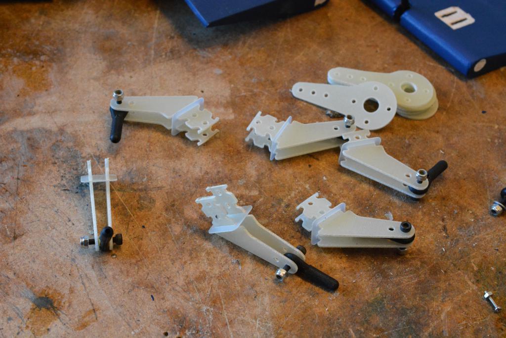

                    Roderhornen byggs av två glasfiberhorn, lite onödigt stora till denna. Troligen samma som de större CY modellerna.
Namn: DSC_3439.jpg
Storlek: 95,4 KB
Namn: DSC_3436.jpg
Storlek: 102,0 KB
