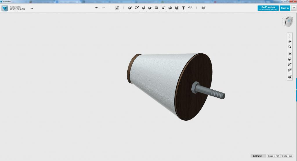

        Gör som jag skrev från början, en stor mall och en liten (lite större än vad resultatet skall bli). Borra ett hål i mitten på den stora mallen, stoppa i en m6 bult och en mutter på andra sidan. Limma fast mallen med bultskallen in mot frigoliten, skär ut genom mallen, ta sedan bort lilla mallen och låt den stora sitta kvar, stoppa in skruven och dra åt den i din borrmaskin, sen slipar du resten med sandpapper. =)

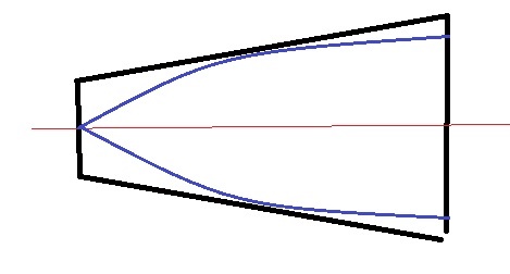

          Men snälla, det är klart att det går att grovskära som en kon med raka sidor, bara den är lagom för stor så att man kan finslipa fram den rätta formen sedan.
            [ATTACH=CONFIG]56759[/ATTACH]
            Jasså, du menar att man ska slipa sen för att få till den bulliga formen. Ja då förstår jag. Det är klart att det går och det kan ju vara ett alternativ om jag aldrig får fason på den andra metoden, men annars verkar det vara ungefär lika mycket jobb som att slipa hela nosen från grunden så då kan man lika gärna göra så.

                And Who? skär du raka sidor tar du ju bort materialet som behövs för den bulliga mittbiten. Jämför med en älgpatronkula,den har väl inga raka sidor och är då ralkt ingen kon.

                      Men missförstå mej rätt. Jag skrev "...lagom för stor..."
                      Vilket då skulle betyda att den ska vara så stor att "älgkulan" får plats helt och hållet inuti den raka konen. Inklusive den "bulliga mittbiten", den får ju inte hamna utanför konen och bli avskuren.

                          Aha. Exakt så. Nu ramlade poletten ner på rätt ställe.
