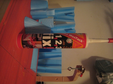

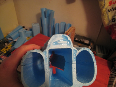

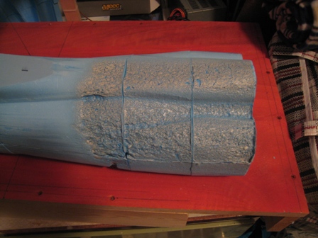

                        Hagmans Sprayspackel... Klicka på bilden för större version
Namn: IMG_1149_2.JPG
Storlek: 77,0 KB
                        Smältlim (hightemp) Klicka på bilden för större version
Namn: IMG_1151_2.JPG
Storlek: 68,5 KB

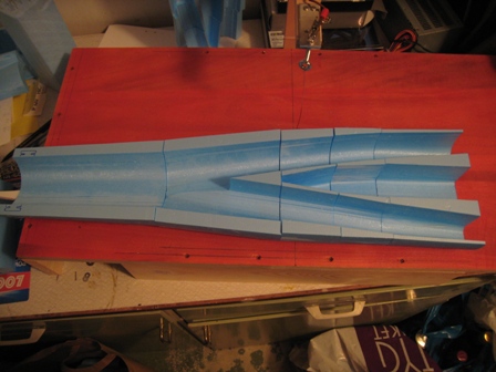

                        Första mallarna Klicka på bilden för större version
Namn: IMG_1152_2.JPG
Storlek: 71,3 KB

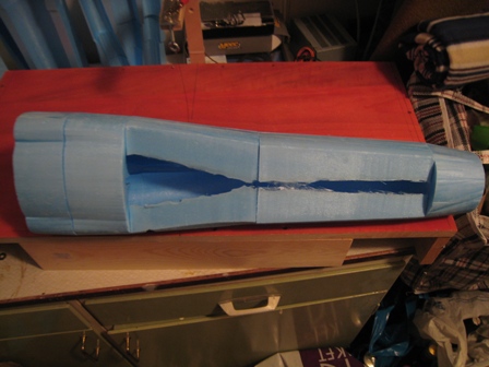

                        Lite redigering och nya utskärningar. Först Botten och sedan toppen. Klicka på bilden för större version
Namn: IMG_1153_2.JPG
Storlek: 71,5 KB
ID: 506700Klicka på bilden för större version
Namn: IMG_1156_2.JPG
Storlek: 74,3 KB
                        Blev rekommenderat detta lim istället för UHU Por av personal på Beijer Bygg i Uppsala.Klicka på bilden för större version
Namn: IMG_1158_2.JPG
Storlek: 64,6 KB
                        Kan bara hålla med att det var ett bra lim.
                        Testade att limma ihop en ganska tunn fog.
                        Det var inte limmet som brast när jag försökte knäcka fogen.
                        Jag kommer med spänning följa ditt snabba bygge (och förhoppningsvis se till att mitt också blir klart...).
                        //Fredrik

                            Ajajaj, tur att jag inte har fått för mig att prova Hagmans sprayspackel utan jag blev varnad tidigare i tråden. Ser inge vidare ut det där inte. Blev väl till att skära ut nya delar eller gick det att reparera?
