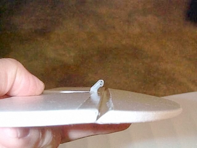

        #93
        Ursprungligen postat av FyoDisco
        Roderhorn är på plats.
        Känns som dina roderhorn sitter för långt bak på roderytan...?
        De ska ju sitta mer i själva böj-leden, typ:
Namn: stabhorn.jpg
Storlek: 37,6 KB

              #96
              [ATTACH=CONFIG]56741[/ATTACH]
              Tack för att du påpekar det! Visste inte riktigt hur jag skulle sätta roderhornen men tänkte att jag sätter dem så långt fram det går utan att de hamnar på gångjärnstejpen. Fast det hade nog inte gjort något om de hade hamnat på tejpen. Bör jag flytta roderhornen längre fram?

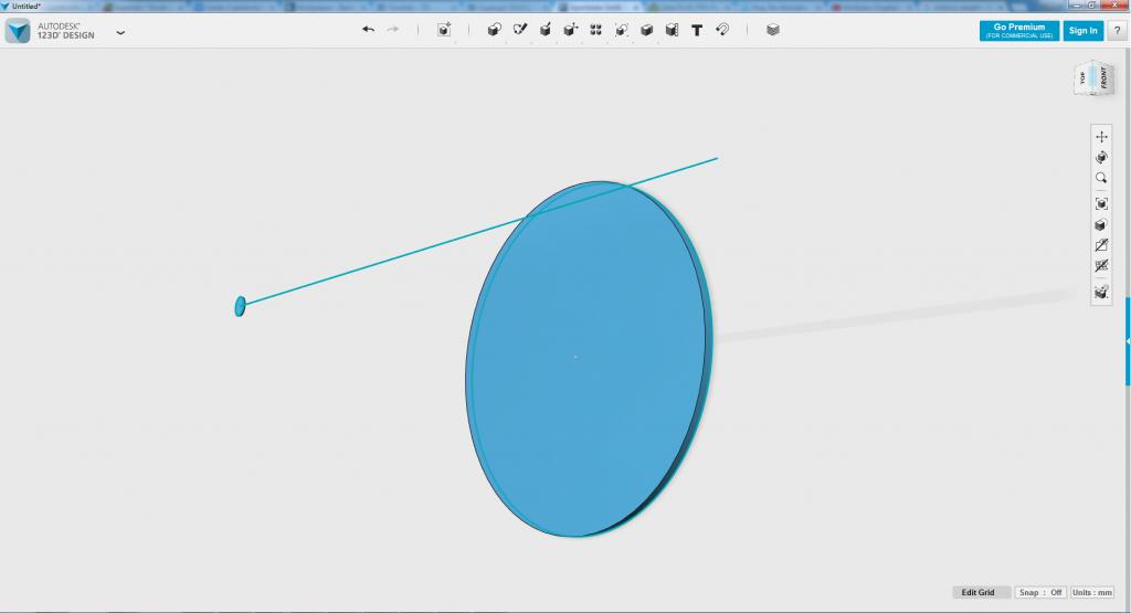

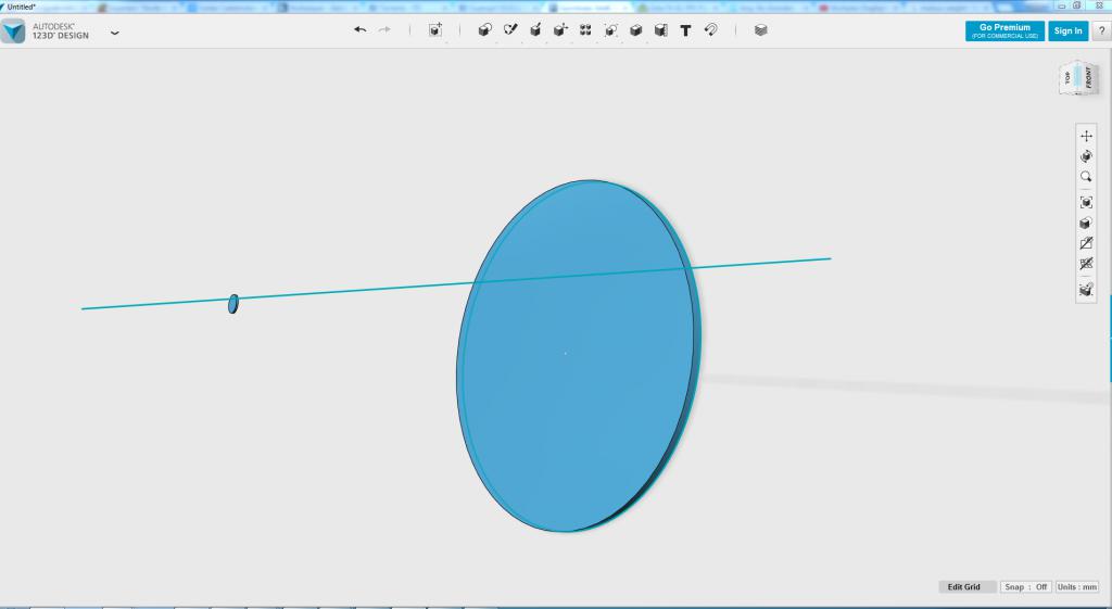

                      #100
                      Exakt. Typ något sådant här. Ställ blocket på bordet, ta en lång värmetråd och fäst ändarna i varsin liten träkloss etc och connecta tråden till fartreglaget. sen följer du runt mallarna med båda ändarna
Namn: nose.jpg
Storlek: 28,1 KB

                        #101
                        Problemet är väl isåfall att det inte är en rak linje mellan spetsen och bakdelen på noskonen, skär man med tråd blir det en kon med raka sidor...

                          #102
                          Ursprungligen postat av Landin81
                          [ATTACH=CONFIG]56746[/ATTACH]
                          Så skulle man kunna göra, men då blir det som Puggen säger helt raka linjer vilket det inte ska vara på Viggens nos.

                            #103
                            Det beror ju helt på vad man använder för mallar.

                                #105
                                Hur tänker du nu?
