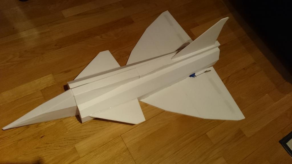

                Häromdagen testade jag så att rodrena fungerade som de skulle, och det gjorde de!
                Dock inte helt perfekt. Det ena rodret rör sig mer än det andra. Det märks tydligast när rodrena är vinklat neråt. Detta tror jag beror på fel i radions programvara. Radion jag har är en Spektrum DX6i och det är många med denna radio som har problem med att få till elevons och så att rodrena rör sig lika mycket. Förhoppningsvis går detta att lösa med några inställningar på radion.
                Efter en massa slipande så var det äntligen dags att limma fenan på plats. Nu ser modellen ut som en JA 37 Viggen!
                Nu är det inte mycket kvar! Jag siktar på att premiärflyga modellen någon gång nästa vecka. Det enda som är kvar är att slipa lite, lite mer och förstärka fenans limfog med något lim då fenan inte sitter riktigt bra som det är nu. Jag ska löda på en XT-60-kontakt på några ackar till för i dagsläget har jag bara en ack med rätt kontakt och då blir det inte särskilt mycket flygande. Måla modellen hade jag inte tänkt göra nu. Det får bli någon gång efter premiärflygningen, om modellen finns kvar då det vill säga.
