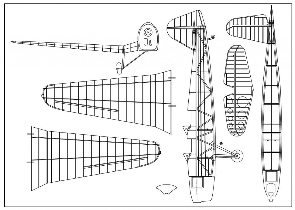

    Bifogar en mycket preliminär ritning
Namn: ritning klemm jpg.jpg
Storlek: 90,3 KB

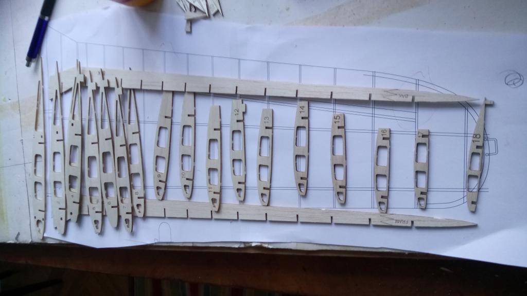

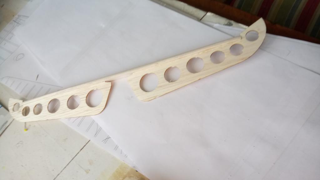

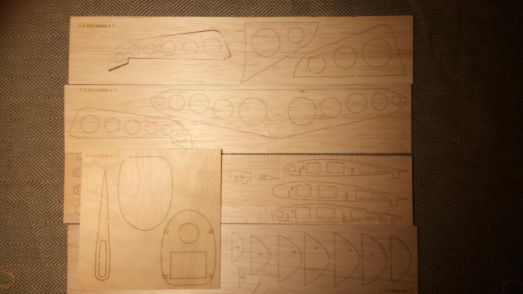

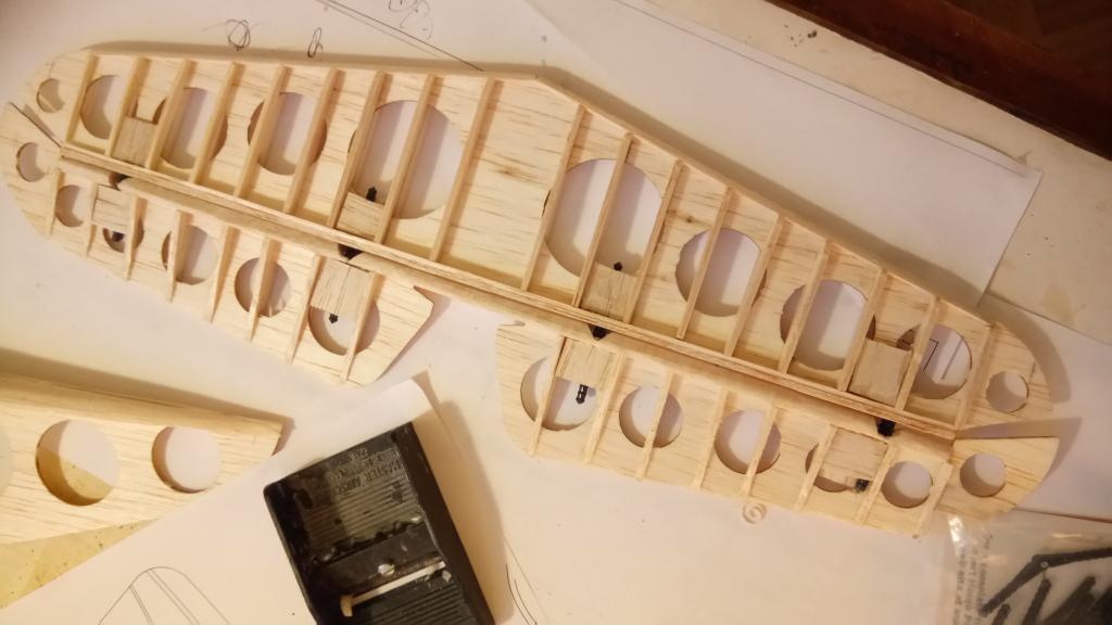

                      Så kom då de laserskurna delarna igår från MBS RC Models. Spännande att se det man ritat på under några månader ta form. Ser väldigt fint ut om jag får säga det själv
Namn: DSC_0057.jpg
Storlek: 67,4 KB

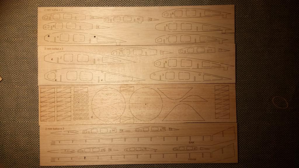

                      På flaket nedan och längst ner syns hur vingkonstruktionen är tänkt
Namn: DSC_0056.jpg
Storlek: 94,9 KB

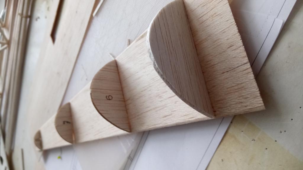

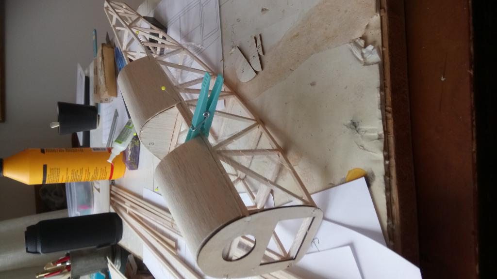

                          Turtledäcken har tagit lite tid. Ett blev skevt och fick göras om....
Namn: DSC_0063.jpg
Storlek: 49,6 KB
                          Jag tror att det är bra om bitarna under limningen av det krökta partiet tillfälligtk kan monteras upp på något styvt flak med tex dubbelhäftande tejp för att undvika skevhet.

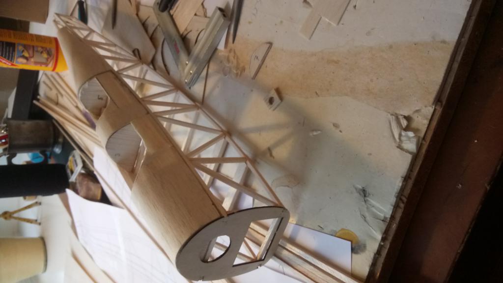

                          Hela överdelen har delats i två och sitter med små knappcellsmagneter. Jag vill kunna komma åt hela insidan för montering av servo, radio och acc. Sedan tycker jag det är fint om det finns en riktig sittbrunn.
Namn: DSC_0061.jpg
Storlek: 56,8 KB
Namn: DSC_0064.jpg
Storlek: 55,5 KB
                          Nu börjar jag med longerongerna utefter sidor och undersida.

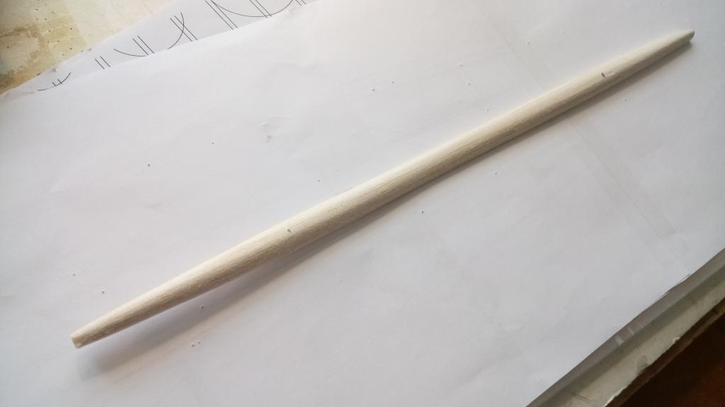

                            Framkant höjdroder
Namn: DSC_0067.jpg
Storlek: 28,4 KB
Namn: DSC_0068.jpg

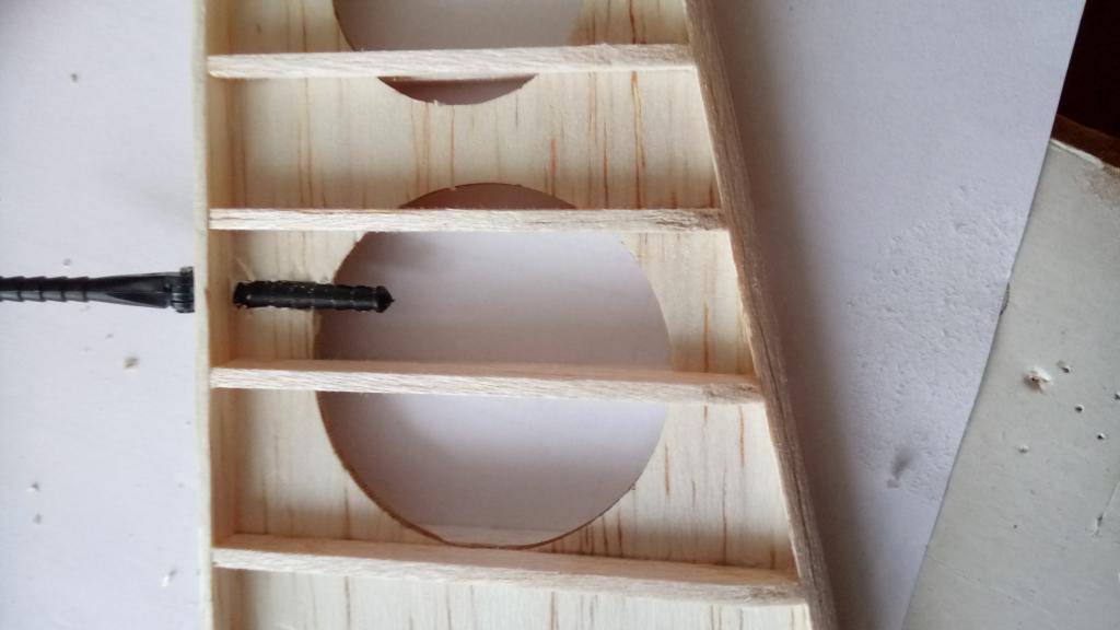

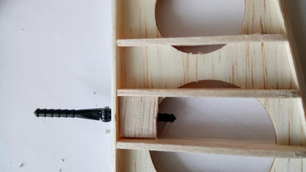

                            Jag använder pinngångjärn
Namn: DSC_0072.jpg
Storlek: 46,0 KB
                            Som fixeras med en liten balsaflaksbit på var sin sida

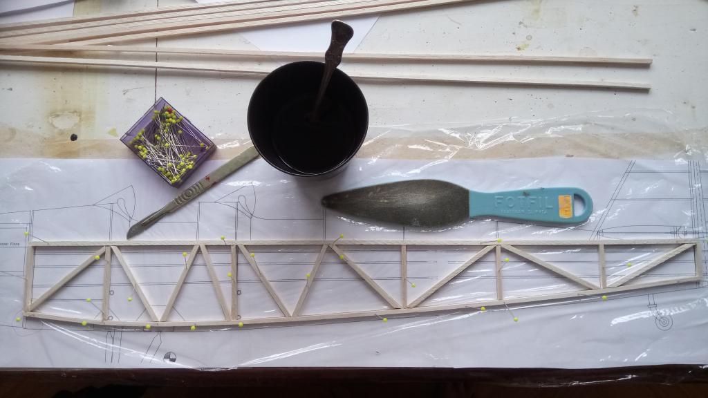

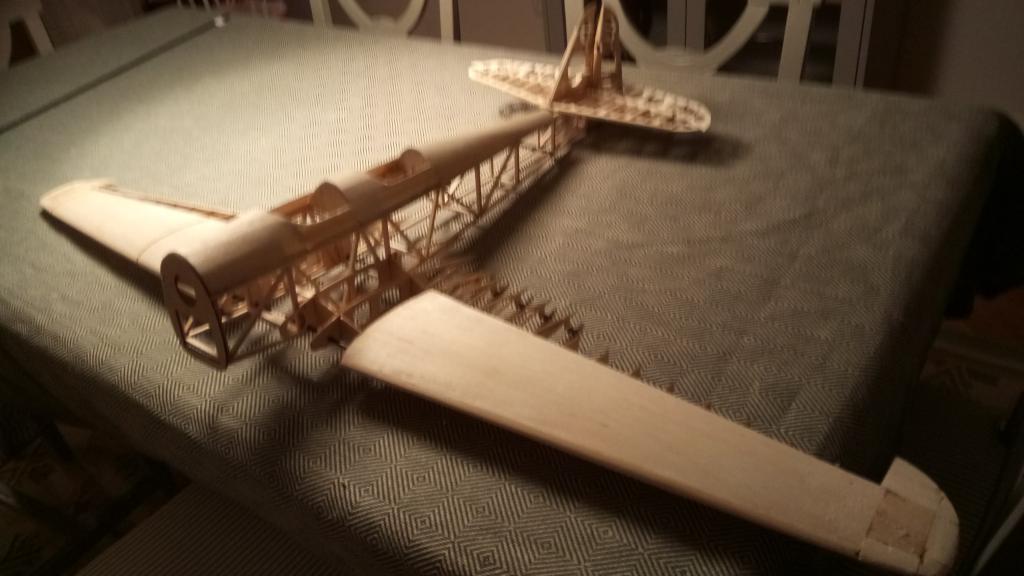

                              Kunde inte hålla mig utan var tvungen att sticka emellan med lite vingmontering.
                              Här ligger bitarna på parad för att sättas ihop

                              Monterat och klart vilket väl tog ungefär fem minuter.

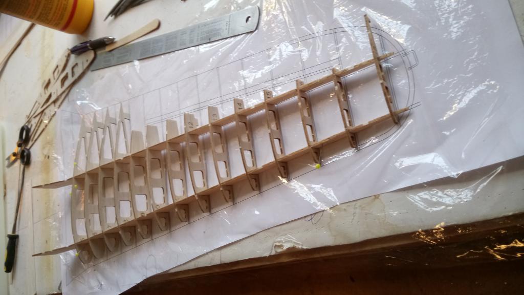

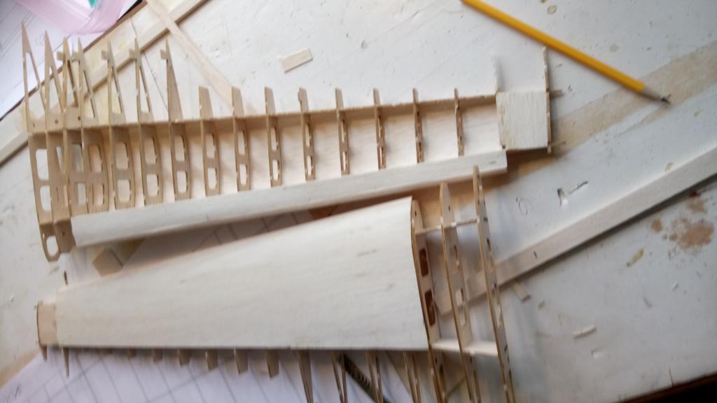

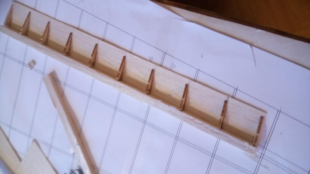

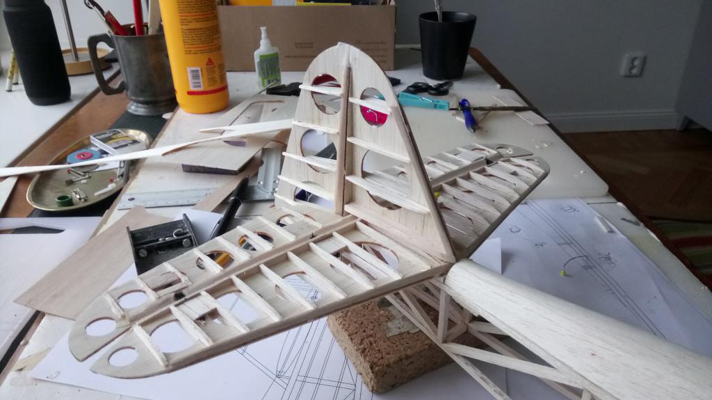

                              Översida och undersida plankad. På spryglarna finns små "tabs" -vet inte vad det heter på svenska - näsor kanske. Dessa pallar upp bakkanten till rätt nivå så att skränkningen på 2 grader erhålls. Hade vingen fastnålad när plankningen gjordes.
Namn: DSC_0082.jpg
Storlek: 51,5 KB
                              Det går ju inte att avstå från att passa ihop bitarna, slicka sig lite om munnen och se hur allt tar sig ut.....
Namn: DSC_0083.jpg
Storlek: 59,5 KB
