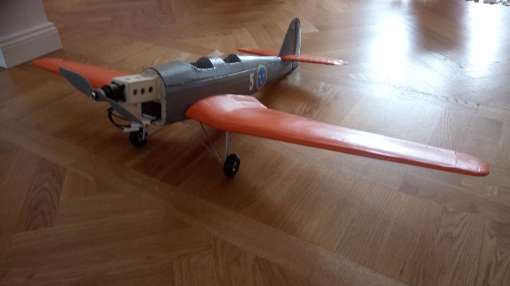

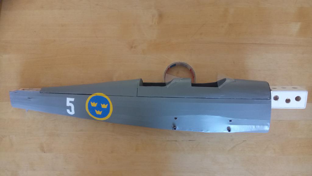

      Nu målat och börjar montera. Drivlina har anlänt från MBS RC Models. Eftersom jag är helt värdelös på att maska och måla brukar jag göra dekaler av tunt rispapper (21 gram/m2) som jag målar och klipper/>skär ut. Limmas sedan med balsaloc. Ganska snällt att jobba med och kan läggas in i skrivaren om man vill.

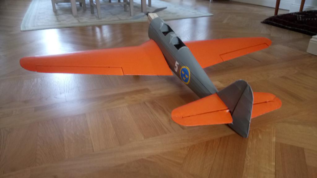

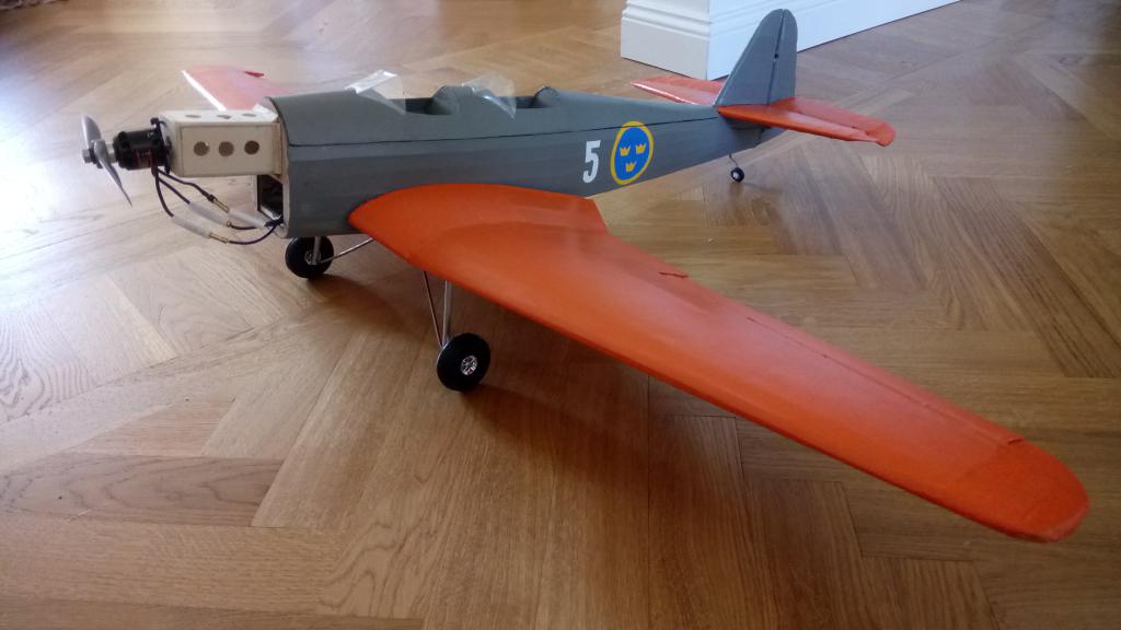

        Det här blir de sista bilderna innan provflygning. Här har blåst ganska mycket så jag väntar på väder....
        Motorkåpan om synes inte klar. Saknas lite markeringar ocskå på fenan. Slipar och spacklar på pluggarna till kåpan som skall vacumdras.

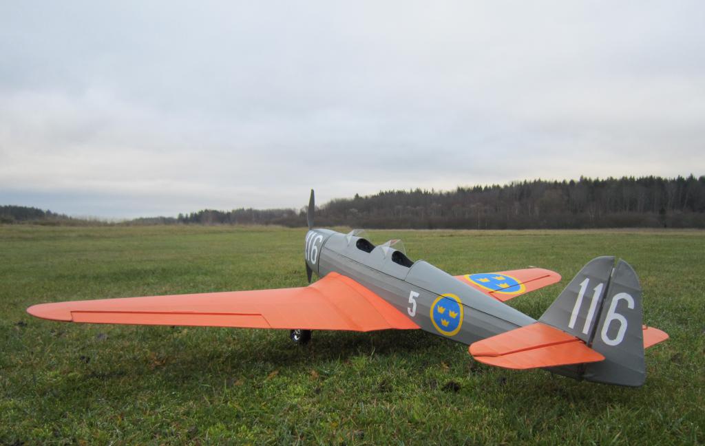

                Nu är den nya versionen av Klemmen provflugen och klar. Den är större och har en spännvidd på 1300 mm. För att förbättra flygegenskaperna (jo det fanns en klipptendens ..) gjordes för säkerhets skull vingarna om och
                *Spetskordan ökades med 20%
                *Skränkningen ökades 1 grad
                Reultatet blev strålande om jag får säga det själv. Sjunker nu genom rakt fram och på ett förutsägbart sätt när farten tas ner och nosen höjs. Byggbeskrivning finns i de två senaste numren av Allt om Hobby och precis som med Tummelisan finns en short kit hos MBS. På bilden syns också nya kåpan i 0,7 mm ABS

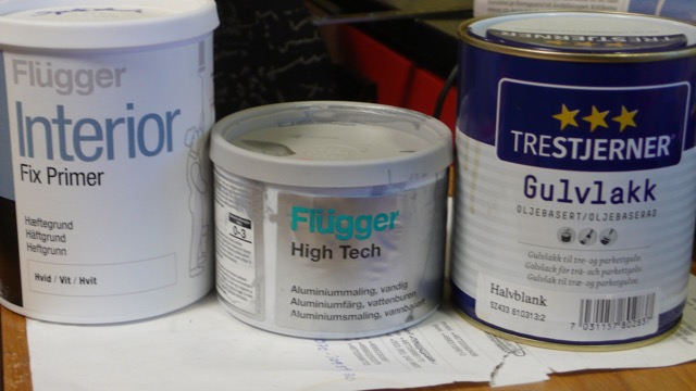

                        Jag är lite nyfiken på vad du målar modellerna med för färg och hur? Jag har testat att spruta servalack men är inte så nöjd med resultatet.

                          Jag är ganska värdelös på att måla men har de senaste åren använt helt vanlig vattenbaserad snickerifärg. Tycker det är enkelt, lätthanterligt, tål bensin (men inte metanol och nitro. Då måste man ju skaffa butyratedope vilket jag köpt från Arigoteknik i Håtuna som också säljer ceconite/meter). Snickerifärgen går att späda till sprutkonsistens och funkar hyfsat med pensel. LÄTT - färgs vikt underskattas ibland. Provat olika fabrikat och det mesta funkar. Går att välja glans från helmatt till helblankt. Om du tänkt klä med ceconite/koverall och lacka med cellulosalack går det att använda denna typ av lack direkt på ytan utan grundfärg

                            Hej Mats och Jörgen,
                            jag använder också vanliga vattenspädbara snickerifärger för inomhusbruk från Flügger. Har gjort så sedan flera år och tycker det fungerar bra. Det bästa är att det går att göra ren spruta eller pensel med vatten. Späder också med vatten till lagom sprutkonsistens. Jag brukar först använda en häftgrundfärg av samma fabrikat och sedan ett par tunna lager av kulören.
                            En stor fördel med vanlig snickerifärg är ju att man kan få den bruten i vilken nyans som helst och att den finns med olika glans.
                            Över alltihopa lägger jag till sist ett lager med "Trestjerner Gulvlakk" som ger en mycket tålig yta och kan torkas av med avfettningsmedel vb. Den fungerar att lägga utanpå dekaler, även sådana utskrivna på bläckstråleskrivare och även handritade saker med OH-penna utan att lösa upp färgerna. Denna golvlack finns också med olika glans. Nackdelen är att den behöver spädas med White Spirit /lacknafta och det gör ju rengörningen av sprutan lite jobbigare.

                              Tack för råd och tips! Jag får fortsätta att experimentera mig fram. Det jag tycker är problemet med i alla fall Servalacken är att det blir som små droppar på ytan där färgen är tjockare än på övriga yta. Lite av det försvinner när färgen väl torkar men riktigt bra blir det inte. Det är möjligt att det blivit bättre med en helblank färg än den halvblanka jag använder.

                                Tror att du försöker spruta för tjock färg. Jag brukar nog späda i storleksordning 60% färg och 40% vatten. Då blir den ganska rinnig och ger en bra sprutdimma som flyter ut bra. Nackdelen är att den täcker sämre och då är det lätt att spruta för tjockt och få rinningar - lösningen är lagom tunna lager...oftast räcker det med 2 lager eftersom grundfärgen ger en jämn bakgrundsfärg. Och så går det bäst att spruta i ganska varm miljö så att den vattniga färgen sätter sig lite snabbare.
