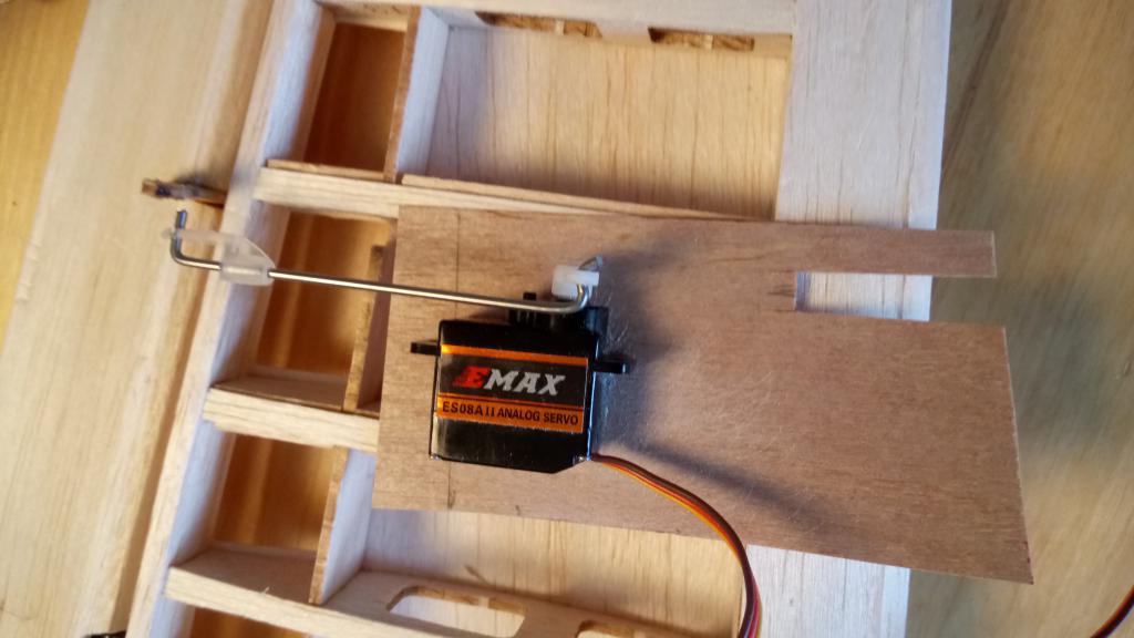

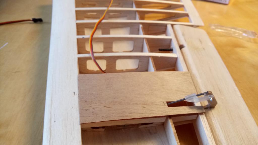

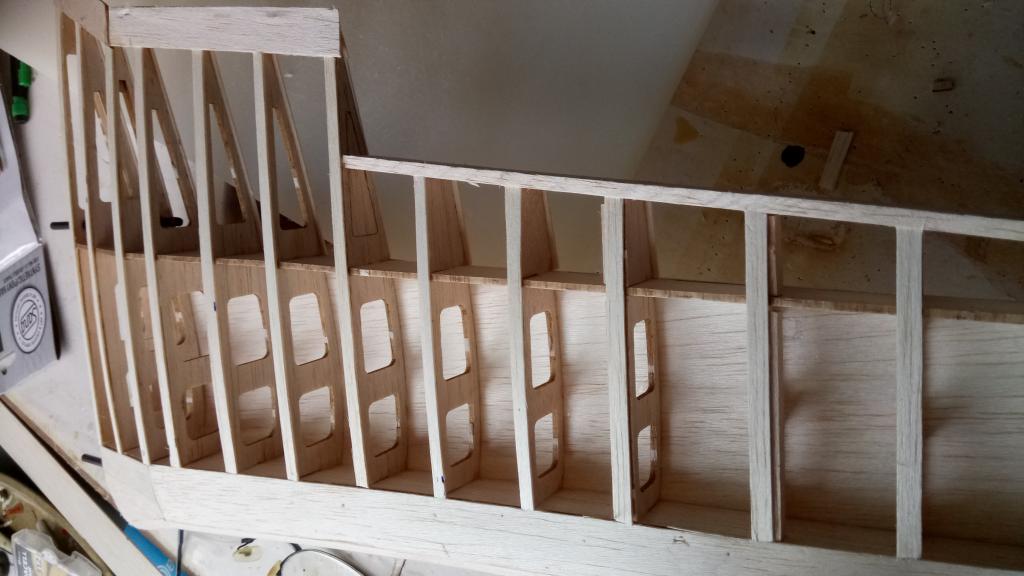

                  Servomontage och 30 capstrips/vinge
Namn: DSC_0102.jpg
Storlek: 68,8 KB
Namn: DSC_0107.jpg
Storlek: 58,6 KB
Namn: DSC_0108.jpg
Storlek: 48,5 KB
                    Ser bra ut, men...
                    har du bara limmat fast servot??
                    • jornat
                      • jan 2008
                      • 92
                      Ser bra ut, men...
                      Jajamensan. Använt detta sätt tidigare och det har gått utmärkt. Rugga upp plastytan på servolådan och plywoodbiten med ett grovt sandpapper. Var inte för noggrann med att ta bort slipdammet. Limma med cyano. Sitter benhårt. Går servot sönder får du tillverka en ny plywoodbit för du kommer inte att kunna ta loss servot utan att ha sönder plywoodbiten. Värmelim funkar också men sitter lite sämre

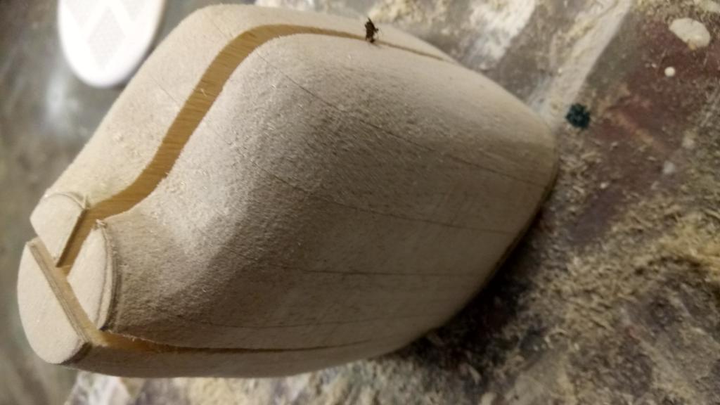

                          Motorkåpan som slöjdats ur ett antal ihoplimmade 15 mm balsaflak har nu delats i tre, en topp och två sidohalvor, precis som på originalet. Ska nu glasfiberlaminera och spackla dessa så att de håller för att tillverka motsvarande tre abs/vakum formade bitar att göra kåpan av. Skall lägga till några mm balsaflak i delningsplanen så att man kan klippa med marginal i plasten (alltså så att bitarna blir lite för stora)

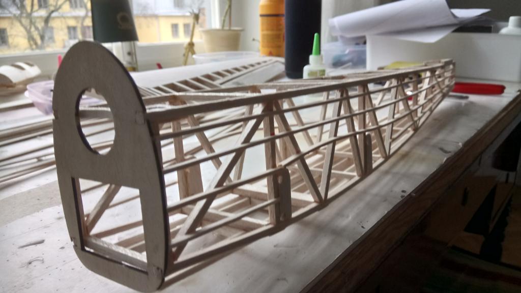

                            Alla longeroner på plats efter en veckas paus i bygget för lite skidåkning
Namn: DSC_0142.jpg
Storlek: 67,4 KB

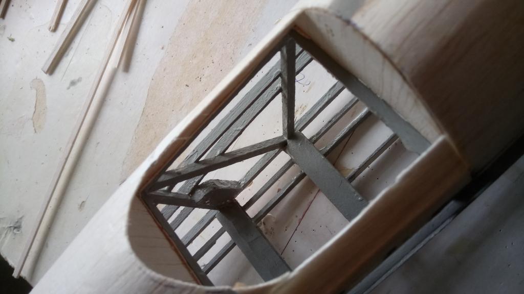

                            Har målat de delar av kroppens strukturer som man ser från sittbrunnarna

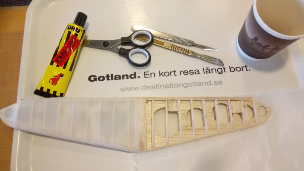

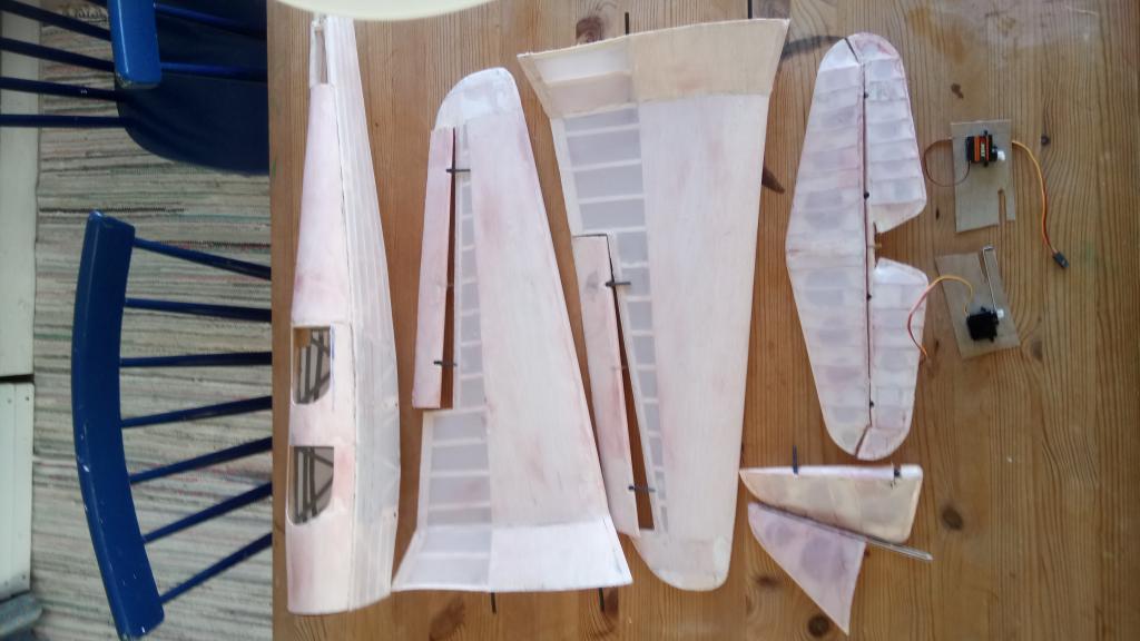

                              Gotlandsbåten erbjuder så här års 3,5 timmars ostördhet så jag lyckades få på nästan all Koverall under överresan. Hade med mig både Karlsssonlimmet och UHU-Hart men märkte inte någon större skillnad. Båda härdar till en lite tråkig halvseg konsistens som är svår att slipa. Båda satt också kvar vid dopningen med Zaponlack. Knivbladen blir fort slöa (precis som vid tapetsering) och måste bytas ofta men små brytbladsknivar funkar ju också
Namn: DSC_0145.jpg
Storlek: 47,6 KB
                              Så att:
                              Efter fyra lager Zaponlack (första utspätt till hälften) kan jag nu kan jag kliva ut ur acetonångorna.
                              Sammanlagd vikt på delarna hittills 260 gram.
                              Visst ser det ut som innehållet i en ARF-kartong?

                                Första gången jag hört att någon har haft med sig bygget som tidsfördriv på en båt! =) Ser förtjusande ARF-aktigt ut,sov gott i den hytten eller?
