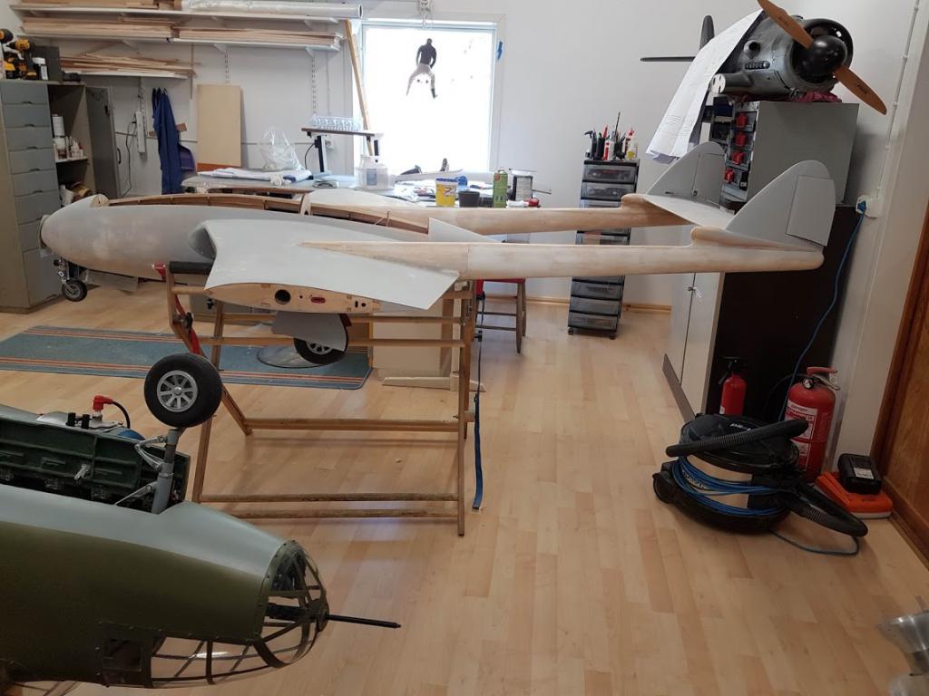

    Kunde inte låta bli att kolla C.G innan jag åkte till jobbet,lite bly i nosen blir det samt konstatera att jag måste dubblera fjädrarna i huvudstället..Slutvikt? Vete fasen men gissar på 16-17 kg..När allt satt där så såg det ut såhär i byggboa:
Namn: 20190430_122330.jpg
Storlek: 81,2 KB
      #62
      Fy fasen vad inspirerande det är att se andras byggtrådar!
      16-17 kilo verkar liiite tungt, men det är väl stor bäryta.
      Och du har väl kollat Wing Cube Loading?
        #63
        Tack för komplimangerna och nix Thomas,den flyger ändå tippar jag..FW 190 väger ett par kg till och är betydligt mindre,flyger strålande,Vedummussen går up i över 20 kg och är problemfri..den här är lätt i förhållande till storleken..:icon_pidu:
        Edit..okejrå Thomas.vingen är 184 dm2...Vad tror du?
          #64
          Ja, med DEN vingytan är det nog inga problems.
          Vid 17 kg säger WCL 6.8, så då blir det ju rena trainern!
            #65
            ..och nu är den vägd,15.5 ca inkl bly i nosen..Hoppas det ska bli bra Thomas,startvikt på 19 kg är helt ok..

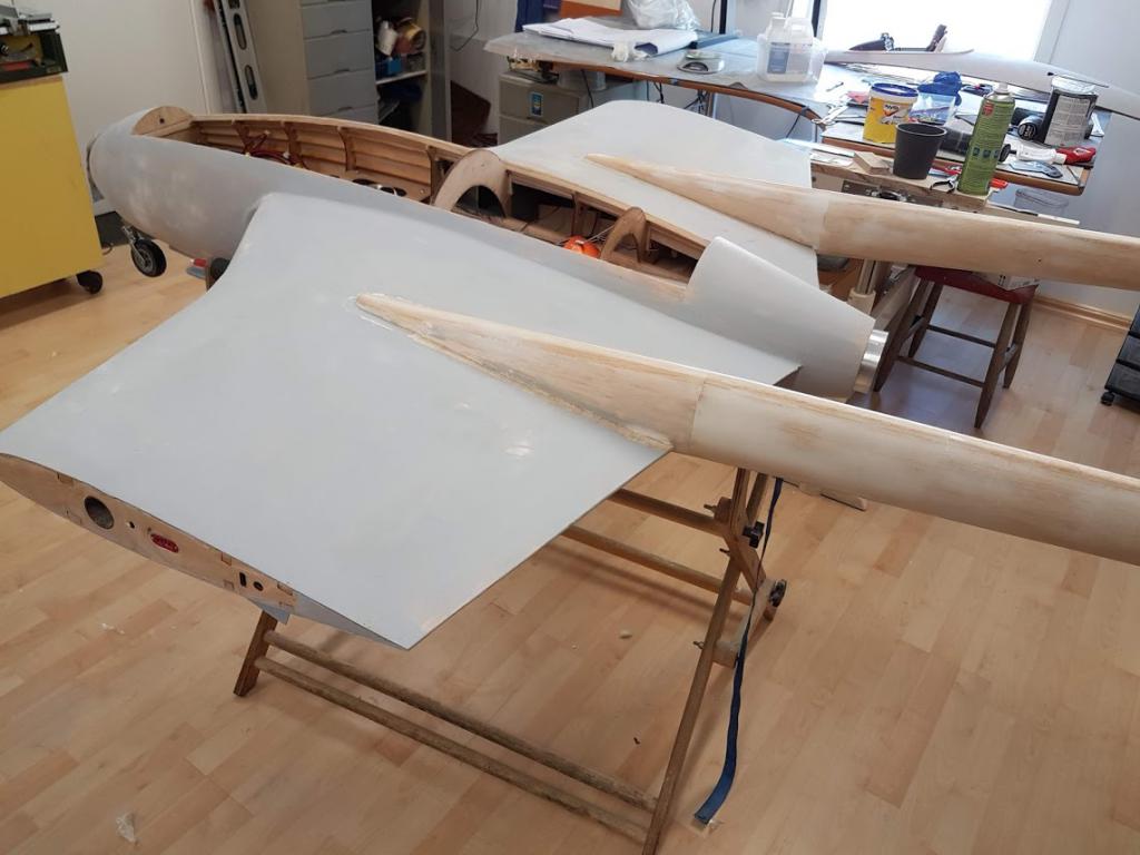

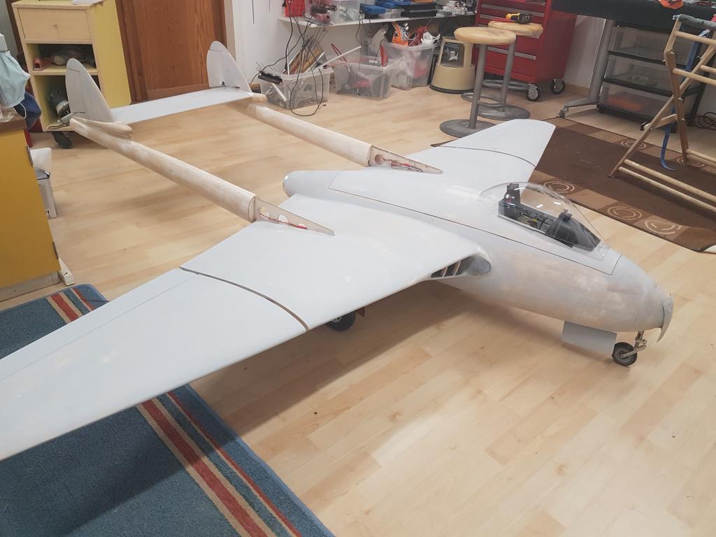

              Gullan fortsätter på lediga stunder,ser riktigt bra ut! Det är formerna framför bommen på ovan och undersidan som förfärdigats Sista spacklingen på gång sen ska det målas!
              Det lär nog dröja ett par dagar,ledighet o väder fodras,sker utomhus.
              Snart dags o taxa runt lite och bygga upp modet?
Namn: 20190510_104148.jpg
Storlek: 88,6 KB
ID: 511346 Klicka på bilden för större version
Namn: 20190510_104156.jpg
Storlek: 75,3 KB

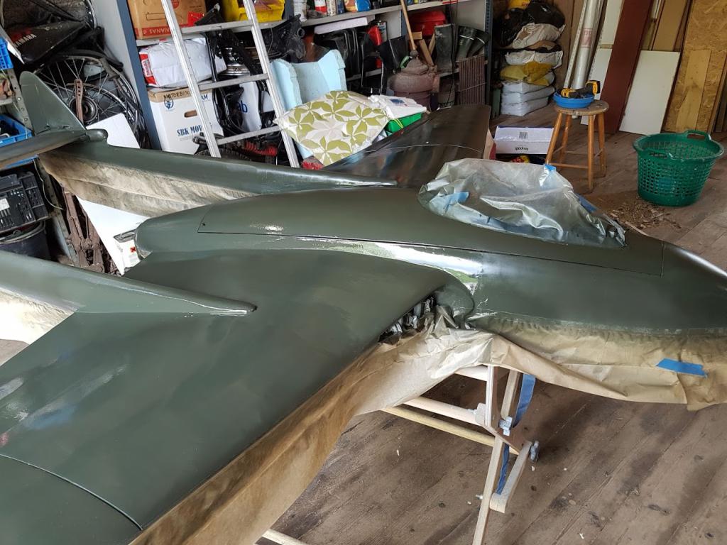

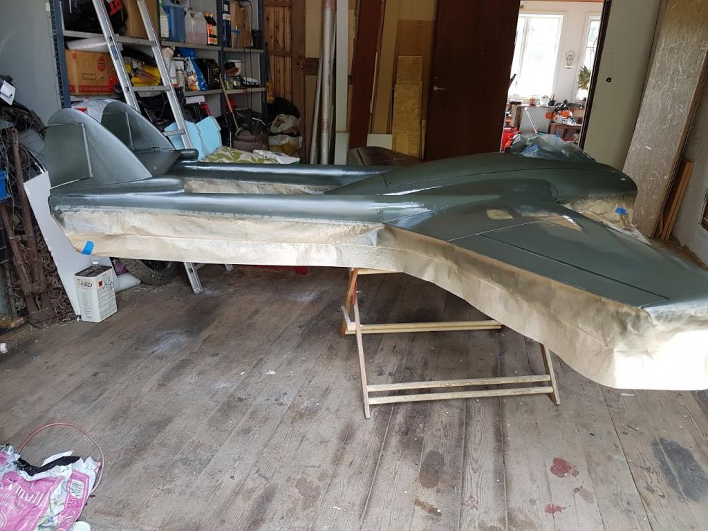

                                Färgapplicering,fasadadfärg mod GRÖN,första omgången,dags o åka till jobbet...
Namn: 20190524_113150.jpg
Storlek: 124,6 KB
ID: 511385 Klicka på bilden för större version
Namn: 20190524_113156.jpg
Storlek: 115,7 KB
