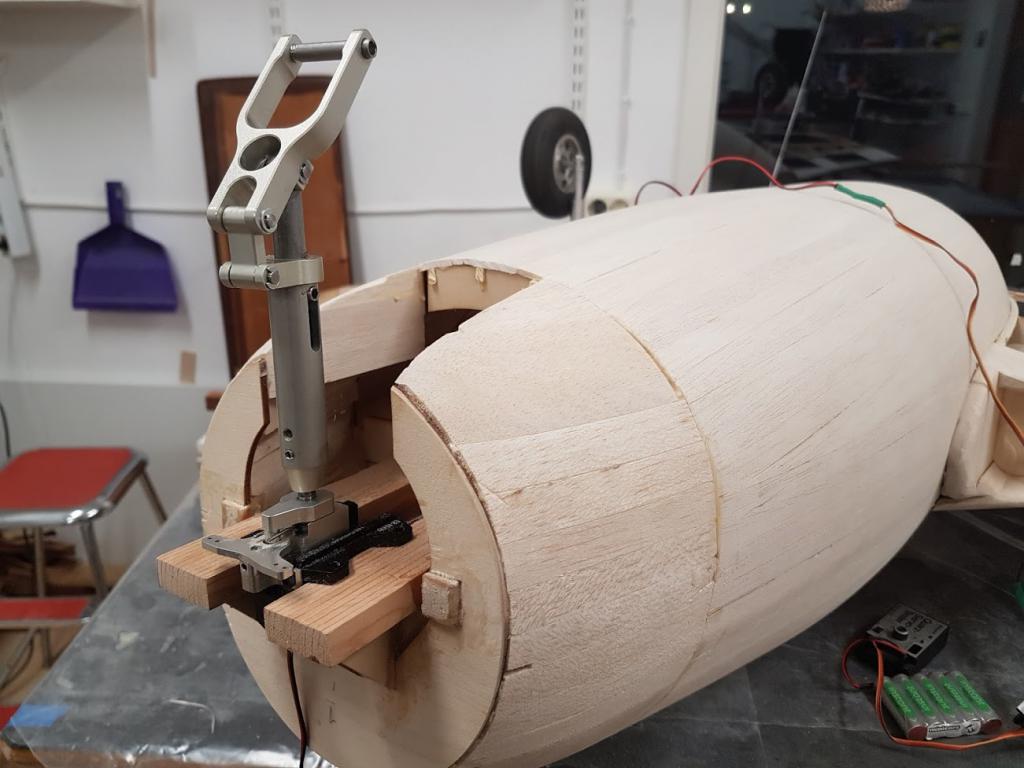

    Vi fick en ide (eftersom lysen är stiligt) de kommer att hamna inborrade i nosen på sidorna med täckglas över,kommer att bli elegant tror vi. Alla är rörande överrens om att detta är helt fel,därför ska de dit..:lollypop:
    I övrigt fick den nyss ,för första gången ,stå på egna ben,s.k photops…

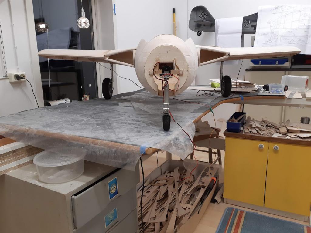

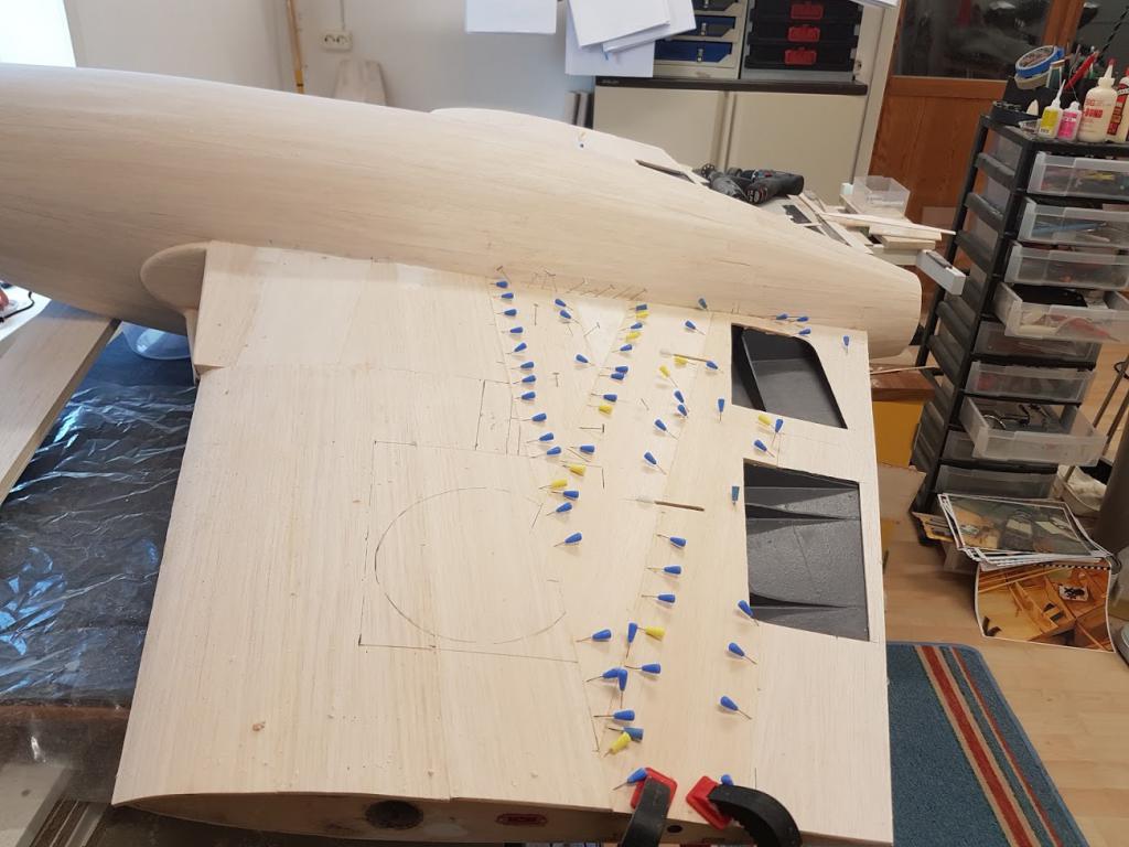

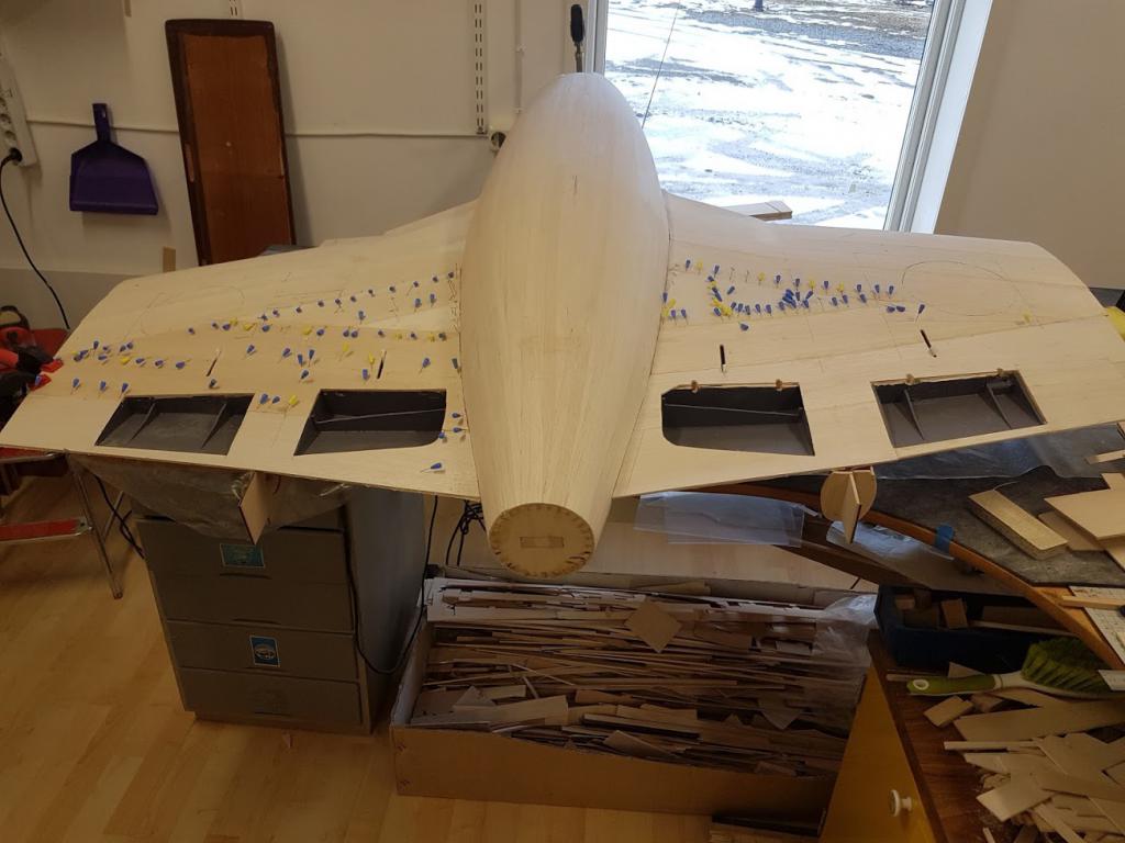

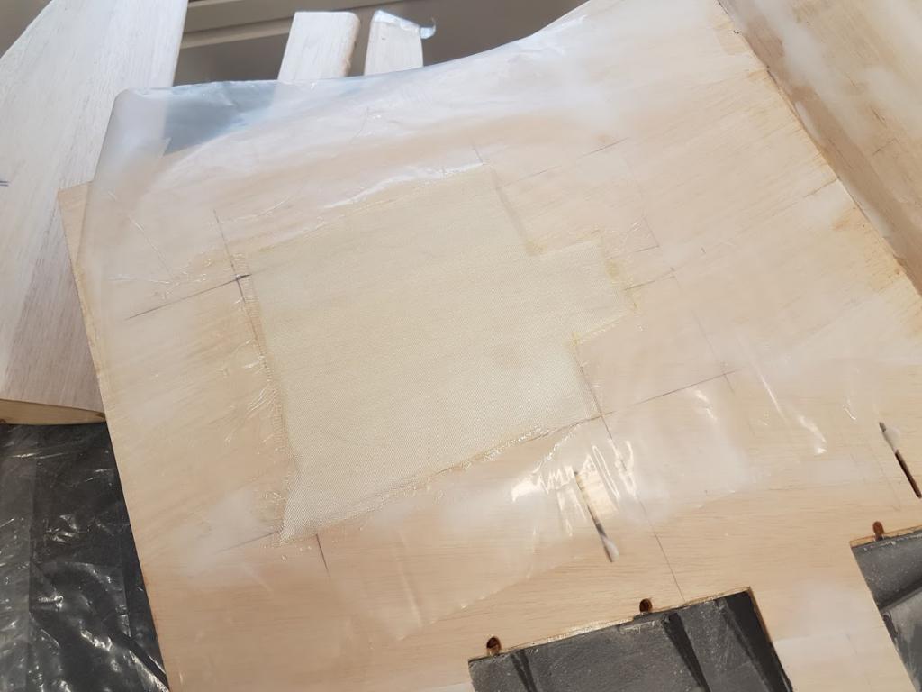

                  ..men först; Nåldyna! Frun fortsätter i oförminskad fart att planka o vän av ordning funderar kanske var landställen tog vägen? Jo,efter tips från coachen (Guru tillika Spillerboda-legend) så kommer det placeras sträckt plast utanpå balsan där luckan ska vara,det syns lite ritat på bilderna...
                  Sen gjuts/plastas luckorna med relativt grov glasfiber på det för att sen ,om resultatet är gott ,skära balsan ur skrovet,luckorna skärs till i rätt form, diagonalkapas på ca. mitten.
                  Det blir nog tyddligare sen med ett par foton..
                  Innerluckorna som sitter fästade intill kroppen blir fjäderbelastade utåt för att sen stängas med en "hävertpinne" när ställen går in.
                  Beprövat trick som funkar utmärkt allrahelst när ställen är urstarka samt elektriska som inte far in som ett par kastanjetter till en eldig tango.

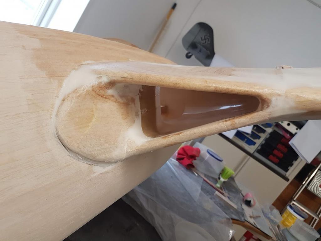

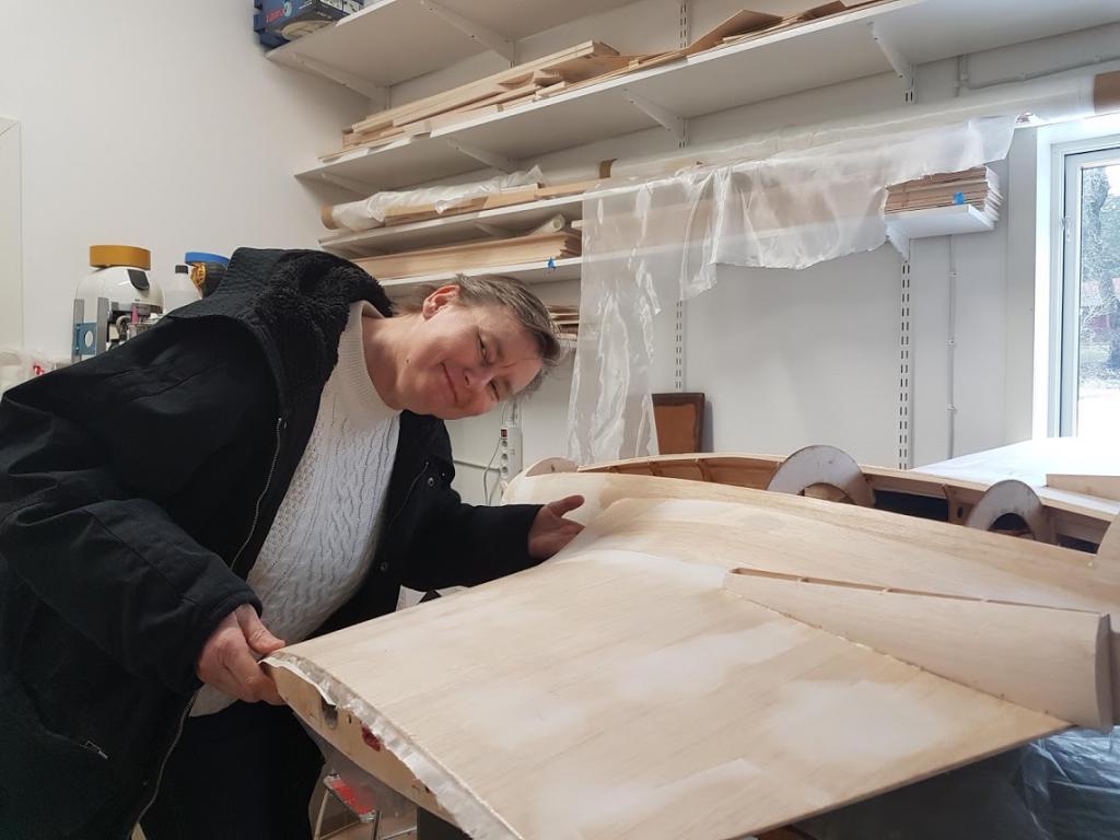

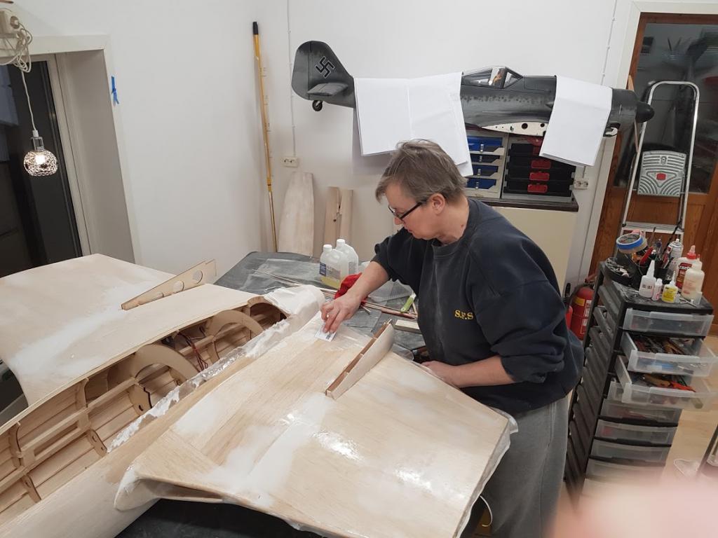

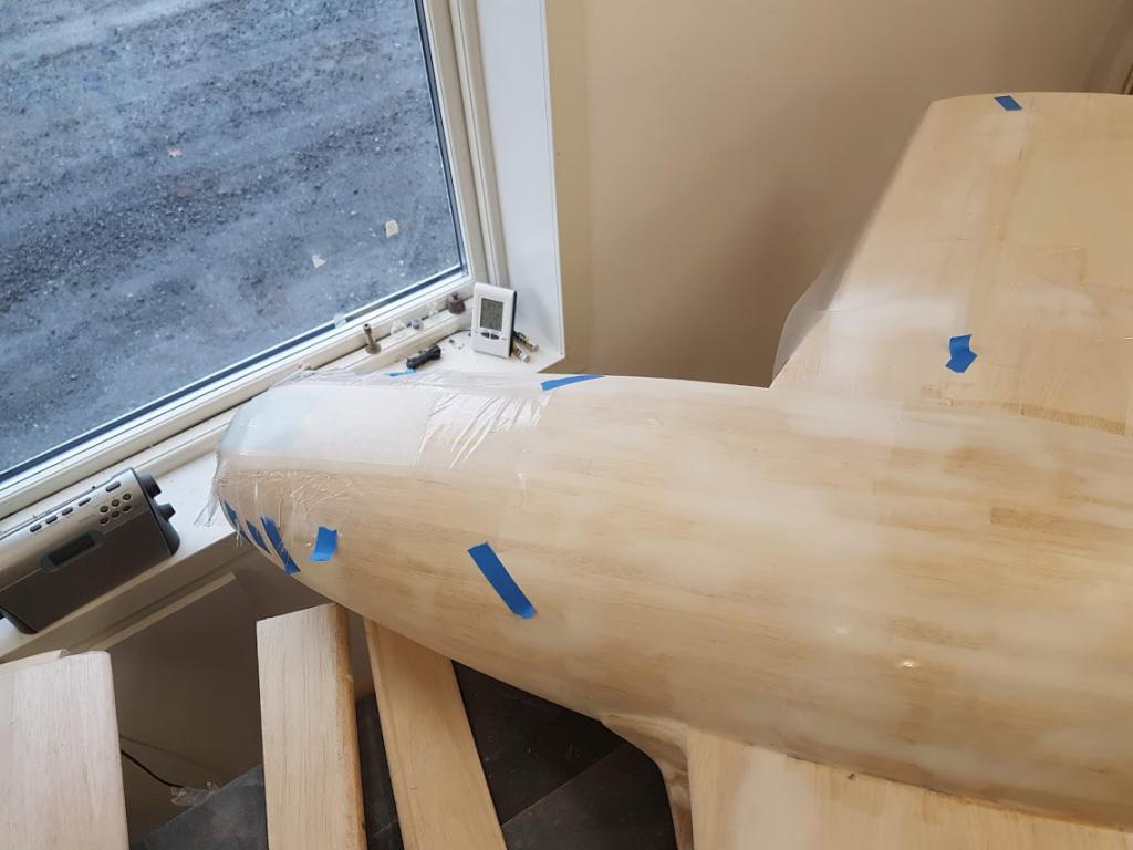

                    Spackel och glasning pågår. Spacklet är sånt där fantastiskt lättspackel,Polyfilla samt Biltemas lamineringsepoxi,div indragna kreditkort är inblandade också.. Väven tar jag dessvärre inte från Sverige,blir för dyrt så tyskarna får sälja sånt till mig..Tog hem 20 m därifrån,ska räcka till ett annat fpl också :lollypop:. https://www.r-g.de/
                    Det är synd att man inte kan köpa lamineringsepoxin därifrån,räknas som livsfarligt och då kostade frakten 1000 kr +..
                    Förstår nu vad Legenden från Spillan menar med att glasfiber har olika egenskaper trots samma namn,50 gr väven Frun började med var elak,reste sig och var lite allmänt bångstyrig,bytte sen till den nya rullen och vips! så funkade det perfekt.
                    Bilderna visar den nöjda glasaren samt närbilder på hur hon fick till glasningen mellan vinge och kropp,kanter etc,blev hur bra som helst.. Överdelen på mittsektionen är nu glasad ,i helgen så blir nog övriga bitar gjorda,jag jobbar ,då brukar det hända grejer!
                    Iden är nu ialla fall att när detta är klart så kommer vågen fram och får väga alltihopa,det blir detta som avgör motoriseringen,ett förhållande på 0,6 dragkraft/vikt är minimum enl. expertis..

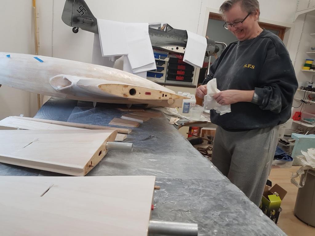

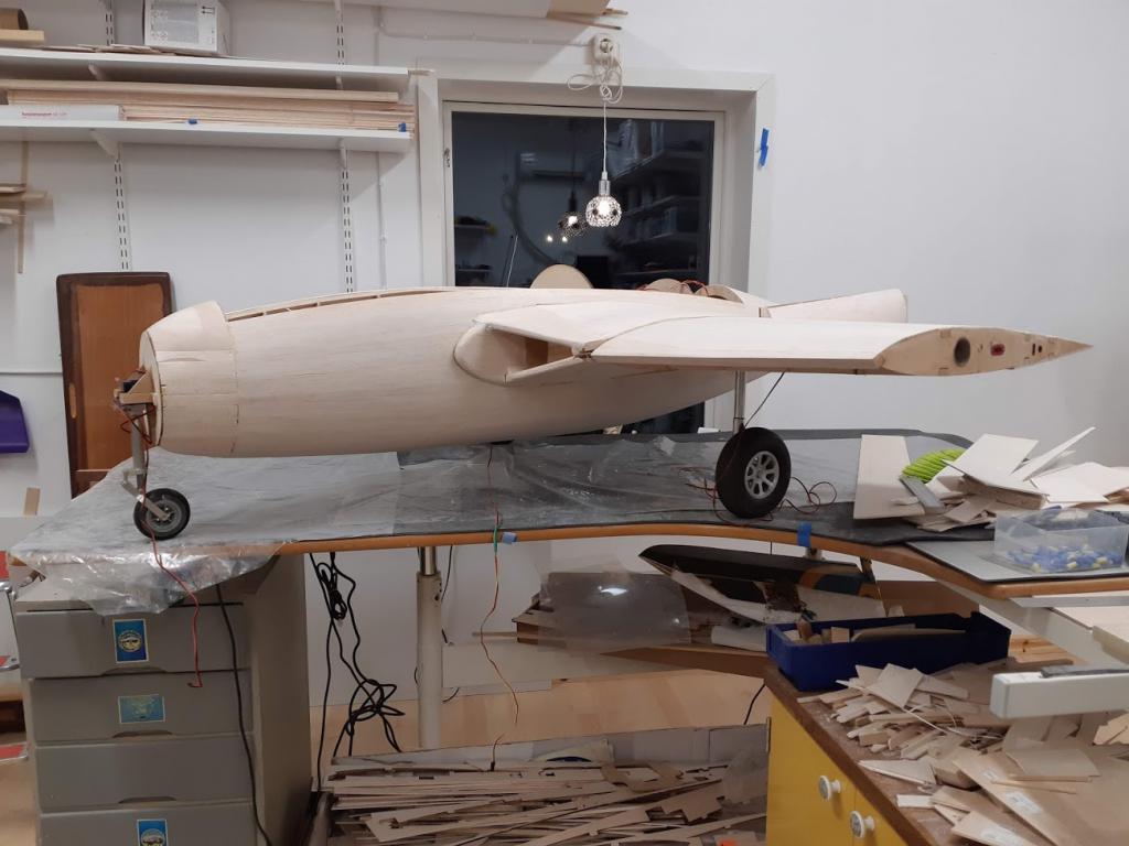

                                Tillbringat dagen på jobbet,kommer hem och upptäcker att frun knegar på i byggboa,mystiska bilder som föreställer gjutning av luckor "på plats" efter tips från Coachen,man lägger plast på vingen som mellanlägg och gjuter luckorna med tjockare väv för att sen lyfta av dem.
                                Det klagades över att lamineringsepoxin behövde tid på sig ,nån är otålig?
                                Hur som,"glasningen" är snart klar:
