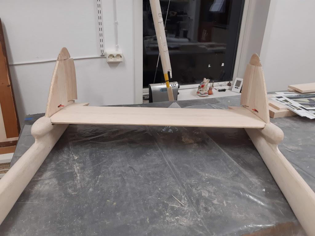

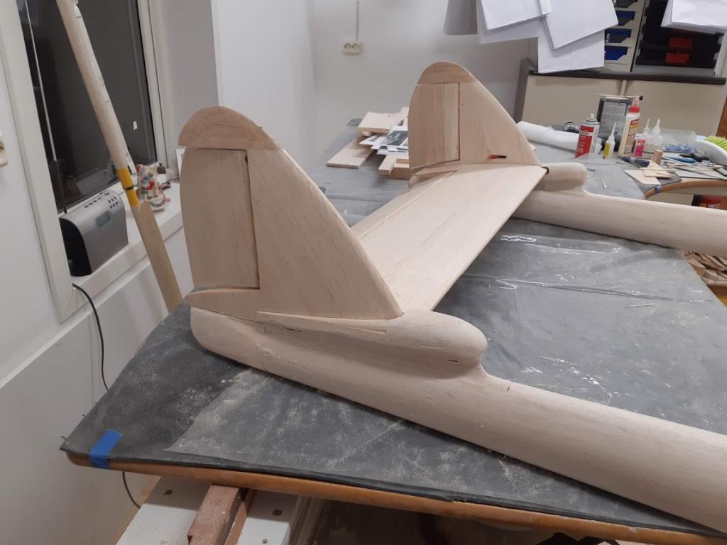

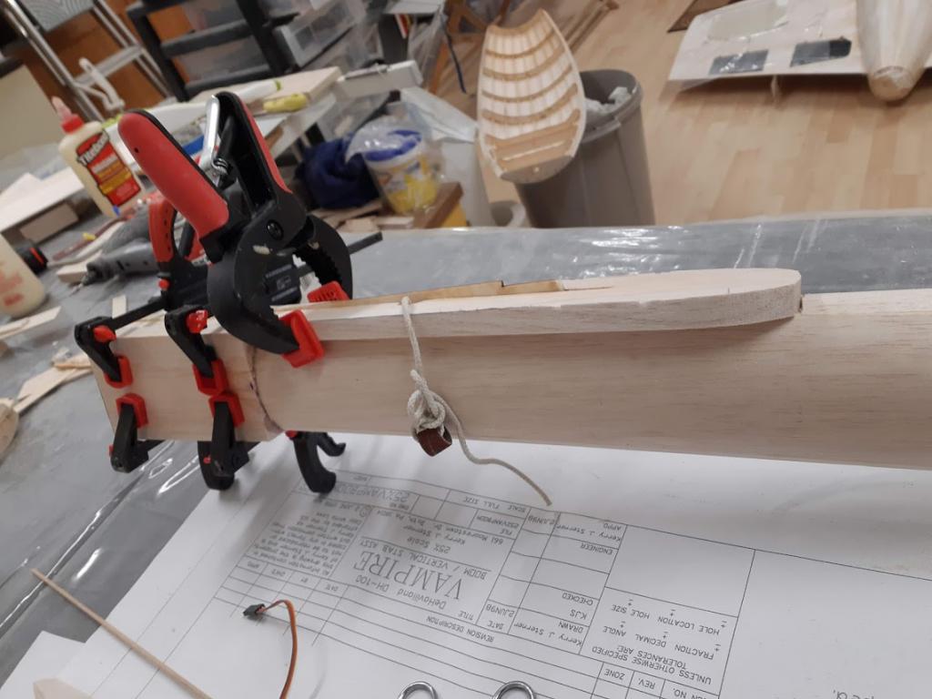

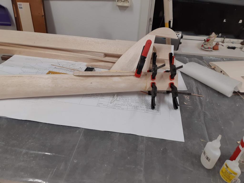

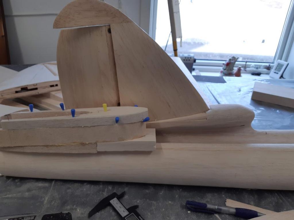

      Ett par bilder till,vertikalfenorna ska ha lite former nertill samt passa in mot bommarna:
Namn: 20190319_191210.jpg
Storlek: 81,1 KB
ID: 511251 Klicka på bilden för större version
Namn: 20190319_191227.jpg
Storlek: 70,3 KB

        Snygga fenor och okomplicerade sidoroder. Bra progress! :applouse:

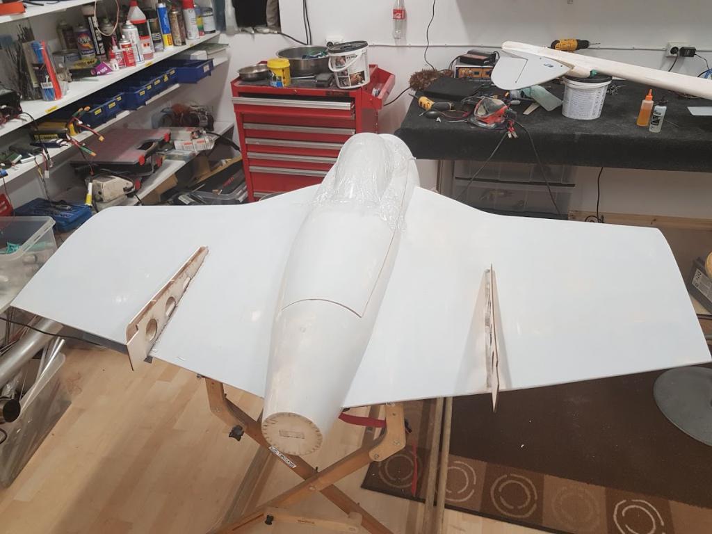

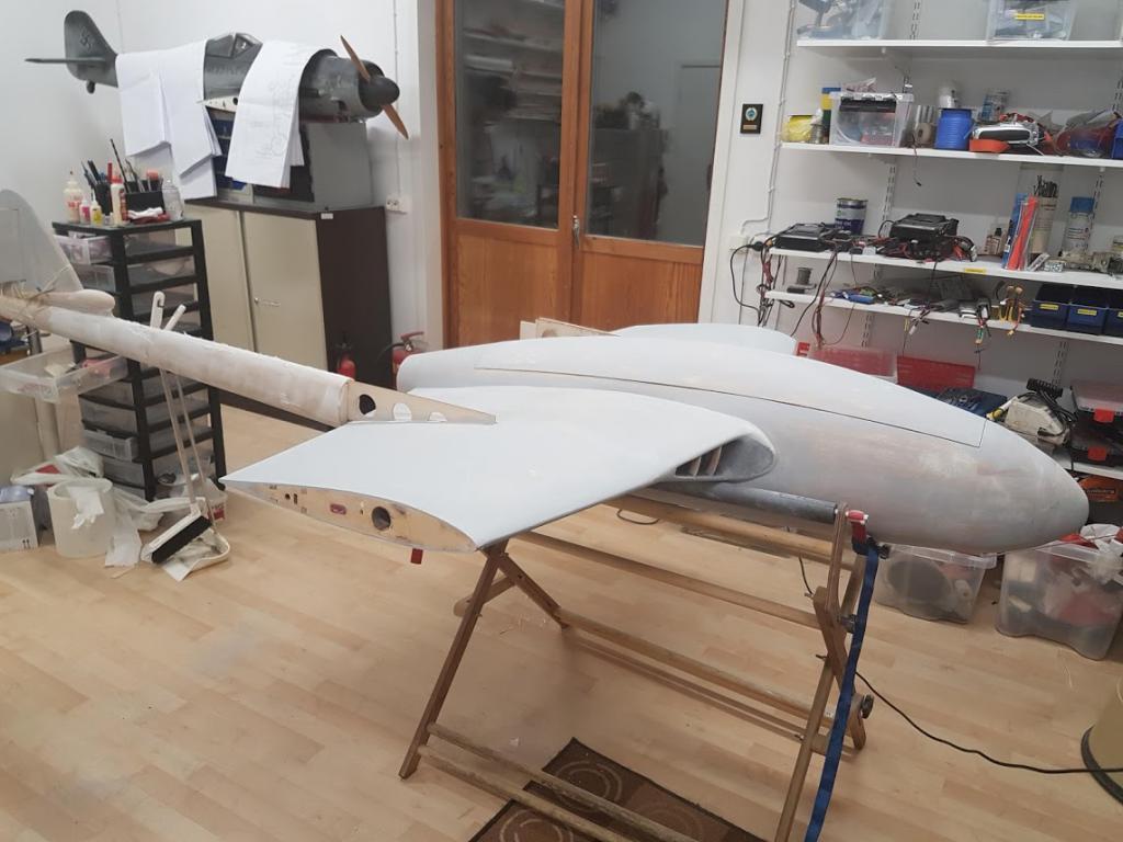

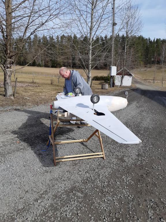

          Raslar vidare i god fart,kropp o vingar glasade,Gullan fortsätter med bakpartartiet samt jag har nu fått tag på drivkraft från Holland,en Jetcat 140.. Mitt jobb är också att slipa o spackla samt kladda ner mig och vara dammig..
Namn: 20190323_175755.jpg
Storlek: 34,7 KB
ID: 511256 Klicka på bilden för större version
Namn: 20190327_123614.jpg
Storlek: 58,7 KB
ID: 511257 Klicka på bilden för större version
Namn: 20190327_120256.jpg
Storlek: 116,3 KB

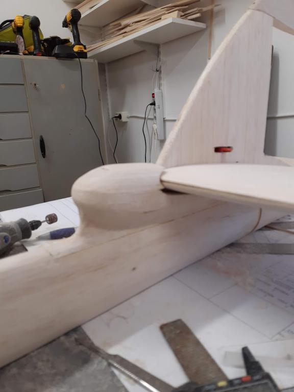

            ..Appropå ingenting,de där bulorna framför de vertikala fenorna,vad innehöll de?
              #51
              Ursprungligen postat av bokis
              Snitsiga fästen för horisontala stabben? Det är bara en gissning med tanke på bilderna här tex:

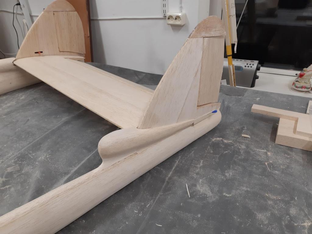

                        Newsflash! Sitter på jobbet när det ringer,rikssamtal från gullan! Framsteg m.a.o.. I afton,bakdelsfilning,anpassning,tilsnyggning samt förberedelse för montage av dito.. Damen påpekade att hon tagit bilder på framstegen,se nedan.
                        Ska även dit "luftledare" i insugen,Gurun var noggrann med att påpeka detta..
                        Så snart kommer det mest spännande,giftemålet mellan kropp o bommar

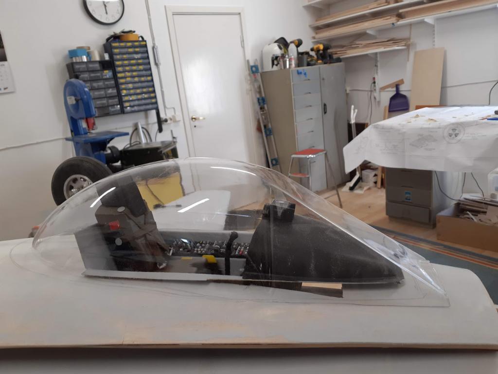

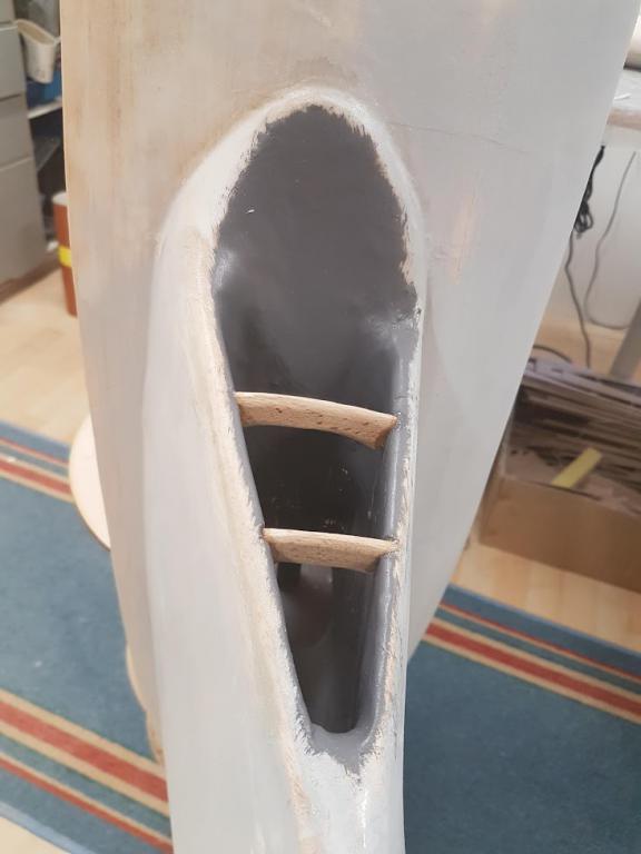

                          Lite har blivit gjort: Gullan ligger i som attan med bakpartiet,hela härligheten bygger på att den är stark och felfri,infästningen i kroppen styvas upp med stabben ..Så nu sitter vertikalfenorna där med epoxi,sista spacklingen av bommarna är gjord,elen är framdragen genom bommarna så nästa är jigg,lasern o epoxi samt finlir för att få ihop allt..Förhoppningsvis ligger det en avi i lådan endera dagen med en Getkat P-140 för den ska ju också i..

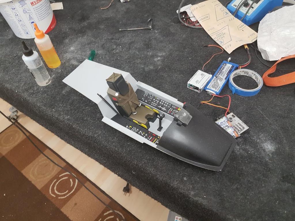

                          Min fundering har varit att i så stor utsträckning använda motorn för att få C.G rätt,några cm fram/tebax kan nog göra en hel del,efter detta fixa ett lagom långt utblåsrör.. Sen en bild från "upphittat i bra-å-ha lådan",cockpit..
                          Övergiven del från en feibao getmaskin,något off i skalan men ser snygg ut där tror jag..
                          Nån som vet var man kan hitta tankar till getter? Alla tips emottages tacksamt!
                          Ivve! Ser du insugsskydden??!!
Namn: 20190404_192234.jpg
Storlek: 34,2 KB
ID: 511292 Klicka på bilden för större version
Namn: 20190407_204921.jpg
Storlek: 86,3 KB
ID: 511293 Klicka på bilden för större version
Namn: 20190407_204943.jpg
Storlek: 124,4 KB
ID: 511294 Klicka på bilden för större version
Namn: 20190407_211307.jpg
Storlek: 82,6 KB

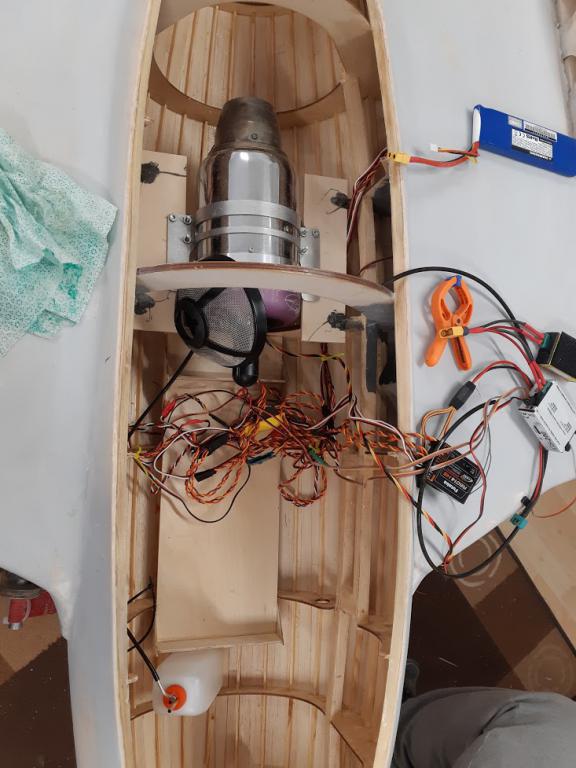

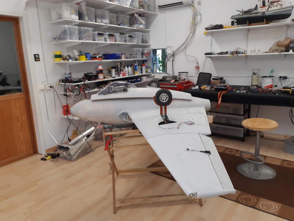

                            Har rört på sig lite trots en eländes förkylning/flunsa? som har varit bland det Jä***are som har upplevts..
                            Tank ja..
                            Dubro har numera rejäla tankar,att köpa nåt kolfiberspecial kändes sådär,betydligt mer prisvärt om det funkar med en treliters därifrån +3dl till i en stående rund tank från hyllan,finspråk så kallas det "hoppertank" tror jag..
                            Motorn kom från Holland (yippeee!),så den har åkt i åsså,utblåsröret ligger hos lantbrevbäraren så den hoppas jag på imorrn..
                            Elen är dragen kors o tvärs,mottagare,ECU, Electronic Retracts burken och den där saken som får HK`s ledlampor att blinka sitter numera någotsånär prydligt på en platta..
                            Själva strömförsörningen blir Emcotec,2 lipo in,5,5V ut,därifrån tar man också via balanserkabeln direkt på li-pot ström till belysning..Hade en sån på hyllan så de!n blir perfekt
                            Ställ och Geten får ta sitt från ett gemensamt li-po.
                            Gullan stretar oförtrutet vidare med just hyllor o fästen i den,sista är att damen har kapa sönder "toppluckan" och passat in inredningen,blev urtjusigt tycker jag!

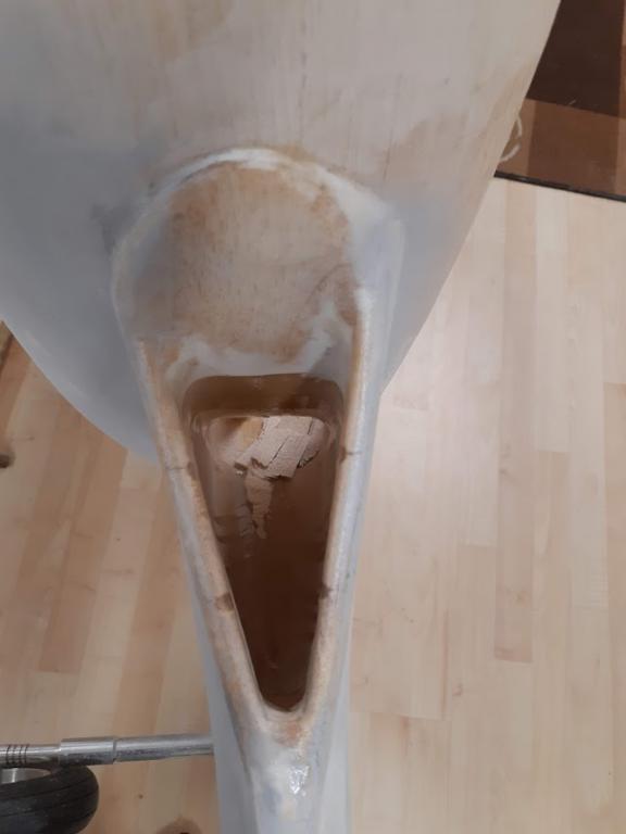

                            Huvudställsluckorna är klara och monterade,huvudvärken är nosställsluckan,hur f-n Engländarna tänkte ut denna är för mig en gåta.. Har provat lite olika och hoppas att det som sitter där nu ska funka ,den hamnar sisådär rätt ialla fall..
