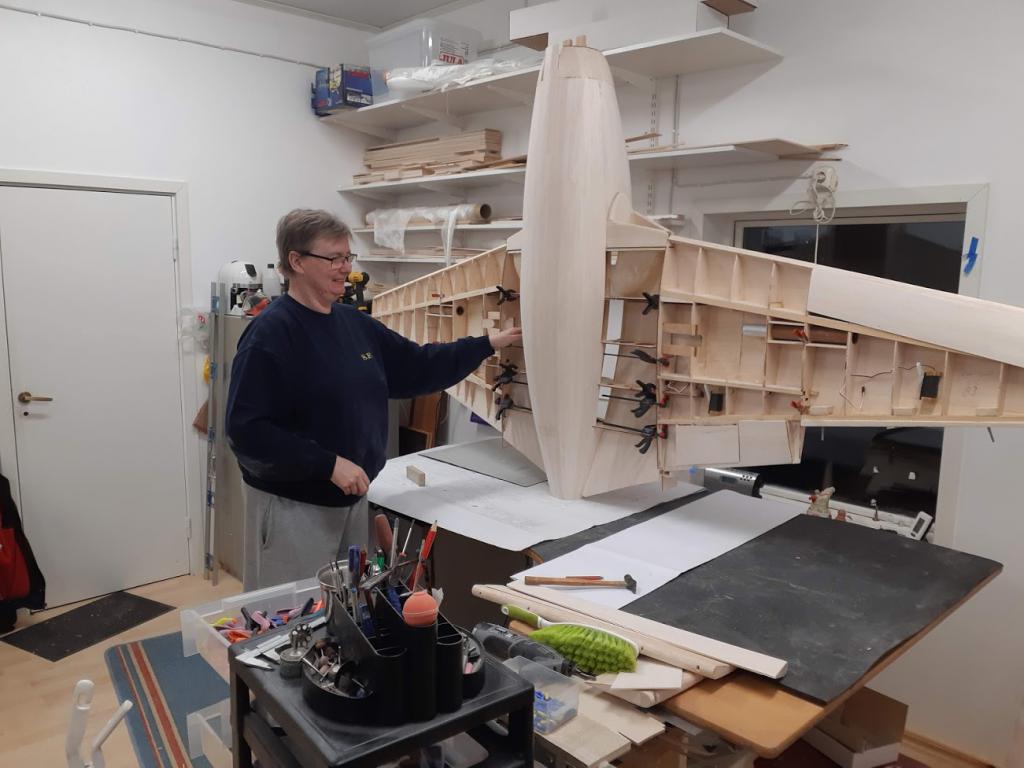

            Några roder är nu glasade med kalasresultat,så det glasas nu bitar lite vartefter för många är det. Nästa på programmet som kommer att hända nu är att "grisen",kroppen,ska limmas ihop med innerdelen av vingarna i nån slags vinkel,vad återstår att se,med lite tur så blir det en lagom v-form på det..
            Så patienten ska nu få lite ihopopererande av lemmar ialla fall..

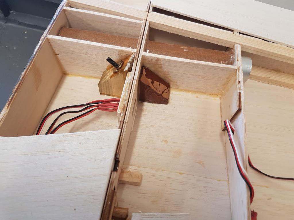

              Fortsättning: Jodå,det går framåt! Elen i vingarna är draget det mesta så de kan nog börja "plankas igen"..Frun har filat på klaffarna och det ser kanon ut! Lite målning av ställbrunnar m.m har gjort också.. Ivve,min idol,hade på Beech D-18 gjort en finurlig låsning av vingytterdelarna som vi har efter bästa förmåga kopierat..Bygger på ett hål i vingen där man i kanske 55 graders vinkel drar i en insexskruv från ytterdelens ovansida in i innerdelen som har motsvarande hål som samborras..Där sätter man en islagsmutter i trästycket.

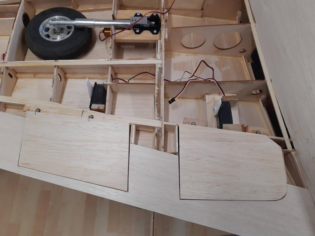

              Den där vingsammanfogningen:
Namn: 20190302_132321.jpg
Storlek: 81,7 KB

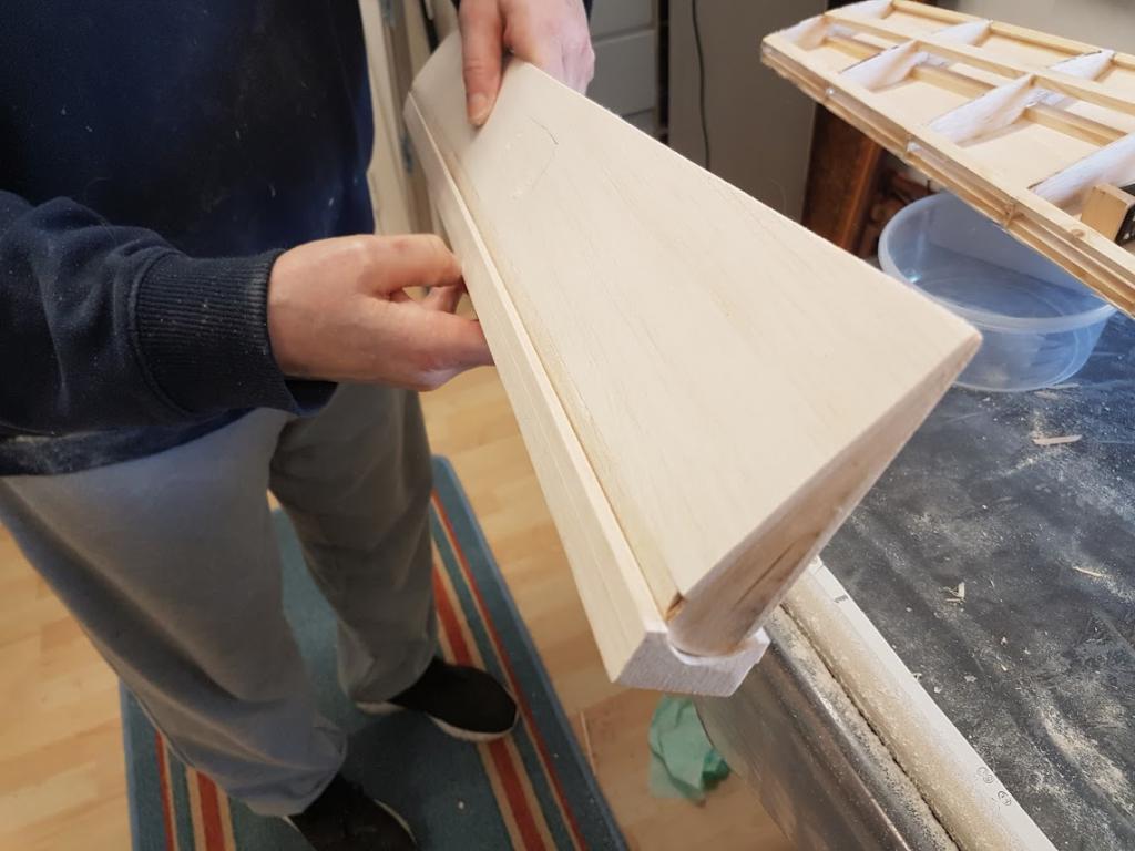

              Gott o blandat,Gullans sätt att fixa skeven infällning i vingbakkanten borde vara prisbelönt,grovfräste ur spår i balsabiten,tog sen ett kvastskaft som det sattes sandpapper på..

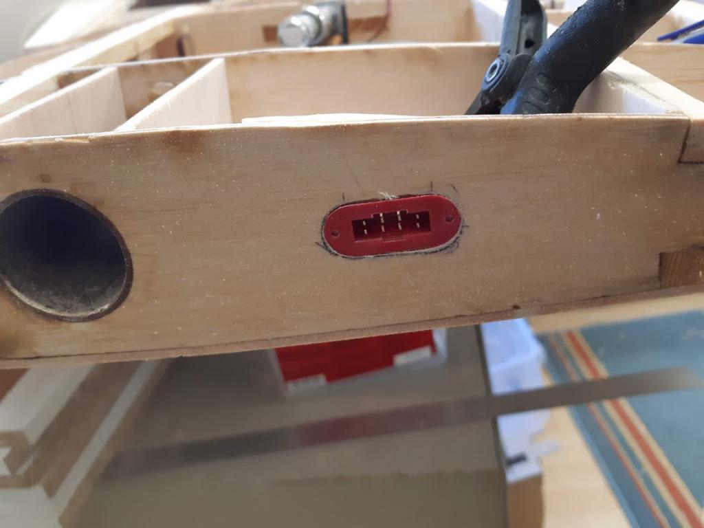

              Lite smådetaljer som elkopplingen mellan ytter och innerdel av vinge m.m

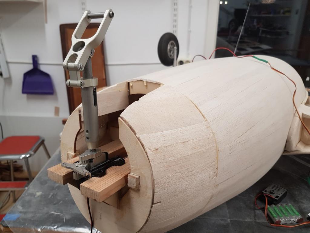

                    Bilderna nedan visar det ICKE skalaenliga noshjulsbenet från Österrike men som duger förträffligt för mig samt de mystiska servon som hela kärran är utrustad med..

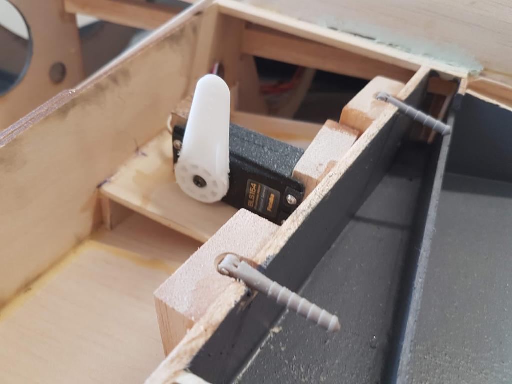

                    Jag har en förkärlek för FUTABA BLS,fantastiska borstlösa servon som dessvärre är svindyra men för ett par år sen såldes just dessa ut för en spottstyver av en svensk hovleverantör i branchen,de beställdes nog hem större mängd av misstag.
                    Sagt och gjort,kunde inte låta bli så det beställdes en näve såna som har legat till sig på hyllan..
                    Saken är den att de gillar bara 4.8V,har Futtibabas grova axel samt är formade efter en "sluttande " vinge,ska monteras i ett fyrkantigt hål i vingen,det är en krage på dem..
                    Montaget av dem blir annorlunda,permanent är ett annat bra ord,hållaren inuti vingen får stöd från både undersidan och översidan samt att det klassiska "servolocket" i vingen har rationaliserats bort.
                    Men funktionen blir bra!

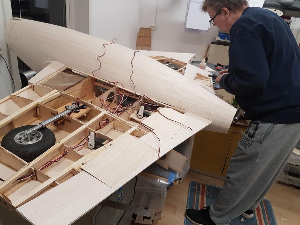

                    Sista bilden är byggmästaren själv för ett par veckor sen som ser en smula förvånad ut över hur rejäl den blir?
                    Hon hälsar o tackar för komplimangerna!

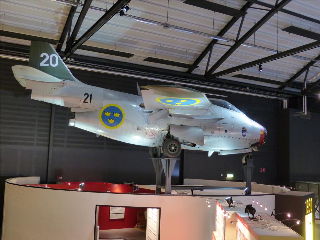

                      Hmmm..hittade just något,är det där man ser på sidan av kroppen på bilden ljus?

                      • Lars 41an
                        • 716
                        Gissar att det är en antenn som sticker ut på kroppsidan nedanför sjuan i 74.
                        Bilden visar nog en Vampire som har moderniserats efter sekelskiftet.
                          Ser ut som en antenn japp.
                          Jag fotad en Vampire för länge sedan... men den liknar ju inte. Vad är det för Vamp som det byggs?
                          • kb
                            • feb 2008
                            • 85
                            Ser ut som en antenn eller temperaturprobe. Den ensitsiga Vampiren hette J28B eller SK28B (Skolversionen utan vapen.)
                            Den tvåsitsiga hette SK28C2. Där den öppningsbara huven går ända ner till kroppskanten. SK28C1 hade en liten lucka
                            längst upp på huven.
                            • pgrts
                              • 2015

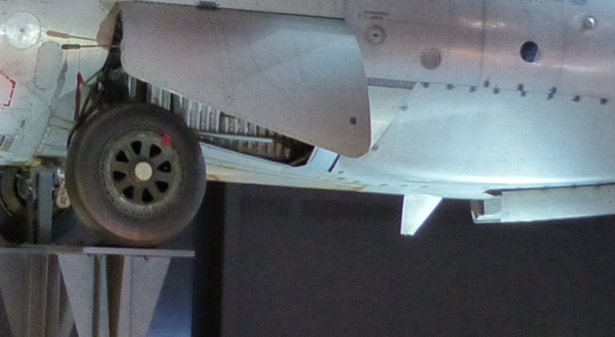

                              Den där fenan hittade på flera av planen utomhus i somras på flygmuseet.
                              Någon sorts antenn ska det ju vara fick jag förklarat.
                              Till och med på en tunnan inomhus hittar man fenan.

                                Tack för hjälpen! Då anser jag att viss konstnärlig frihet får råda..
