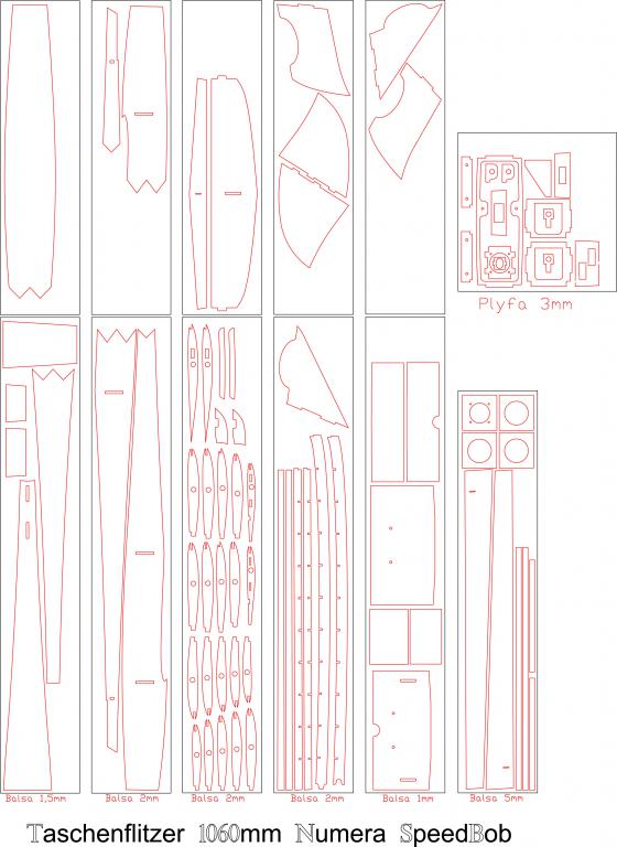

      Jag kommer börja med att bygga en långsam och snäll modell först av 1060mm-varianten, standard original-tail (inte T eller V, än).
      Vad ska ni ha för setup i 1060 mm-varianten?
      Jag brukar börja med att bestämma servona.
      Sen blir det väl att söka fram motor, fartreglage, propeller, spinner och ack så man får veta vad totala vikten blir på allt.
      Då kan man sen justera någon av komponenterna om det behövs.
      CG blir under resans gång... :-D
      Ska se om man hittar en liten 4S-motor så man kan få till en strömsnål setup.
      Ska man tordera vingarna om jag är ute efter ett långsamt stabilt flyg?
      Lönar det sig att höja skevrodrena nån mm?
