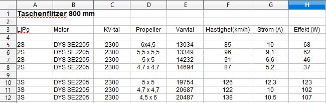

              Med tumregel 200/400 W/kg som riktmärken gick jag till ecalc.ch och lät den räkna på några alternativ för drivlina till 800 mm kärran.
Namn: Drivlinor 800 mm.JPG
Storlek: 47,1 KB
              Här ser man att stor propellerdiametar belastar motorn så att den blir ineffektiv. Daniel använde en 6 x 4,5 när han flög med 2S igår för det var vad han hade tillgängligt. Det blev 85 km/h vilket räcker för "lugn" flygning med en så liten kärra. Den går faktiskt lite fortare med 4,7 x 4,7 trots att strömförbrukningen minskar från 10A till 5,2A !!! Med 3S kan man komma upp i 138 km/h om man får tag i en 4,5 x 6 propeller. Med 4,7 x 4,7 blir det 122 km/h så det får bli den rekommenderade propellern.
              Ecalc visar inte alltid helt rätt men den räknesnurran är till god hjälp.
              Wikipedia visar inte heller bara sanning och hela sanningen men vad vore livet utan Wikipedia och Ecalc?

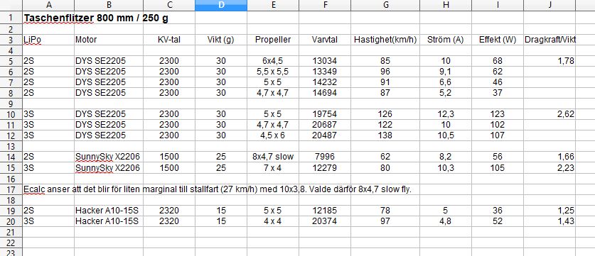

                      Jag har lockats att bygga en riktigt lätt 100%. Kom att tänka på att Henke2 rekommenderade
                      Hacker A10-15S.
                      Den är inte så dyr och det kan vara kul med nåt annat än Kina-motorer. Ingår nu i drivlinetabellen.
