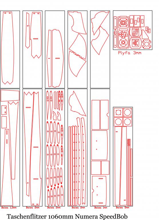

      Hahah.. ja jo så kanske det är McRoger ;D
      Tänkt på det hela tiden dock men blev lite extra viktigt nu när jag vill ha en kraftfull drivlina !
      edit:
      Uppdate!
      Såhär är väl den färdiga mallen tänkt nu, smådetaljer som ändrats och lagts till, nosblocken har en håldiameter på 32mm, första blocket är gjort så det skall kunnas sättas 2mm pinnar eller som riktlinje för magneter(alternativt) så man kan ta bort nosen om man så vill för enklare åtkomlighet för motor. I plyfan finns då mall för att ha som riktlinje för borrning i kroppsdelen.
      Finns två motorspant med så man har alternativet att välja metod själv. upptäckte även när jag höll på att motorhål/fästen etc inte var centrerat(och har aldrig varit från början av ritningen) så det är justerat.
      Små block i 5mm balsa för förstärkning till bakflyttat motorspant.
      Lagt till dubbla sprygel för den sista längst ut, just för att vingspetsarna ska ha lite mer att sitta i än 2mm, samma där, valbart att frångå och slipa bort 2mm på vissa detaljer.
      Finns ett par smådetaljer med som de flesta inte har användning för, jag passar bara på att få med dom i laserskärningen när materialet finns och de flesta undrar nog så det har med att göra att jag kommer vilja bygga en modell med vinge under kroppen, inte ovanpå och göra en lätt lätt Vform på den vingen.

        Det skulle kunna vara så att markeringarna i motorspantet inte var centrerade beroende på att motorn kanske är tänkt att högerriktas/nedåtriktad och då kan hålbilden vara anpassad så att spinnern skall hamna centrerad och inte motorn ? Ingen aning om det är så men kan vara en tanke...
        • Mr.Bob
          • aug 2017
          • 692
          Vet att motorn är något vinklad nedåt men inget åt sidan, tolkade det även som hålbilden var något nedanför centrum, kändes väldigt märkligt! Nu har jag ju dock skalat upp allt så det var nog relativt lite det låg off på enligt originalet.
          Ja vi pratar om ynka 0.3mm off, så det är inget att gnälla om, upptäckte det när jag gjorde rikthål för nosblocken i förhållande till motorspantet

                Bra med slitsar i kroppssidorna för motorspantet men kan de inte sitta lite längre bak?
                Materialet är ju bara 2 mm balsa.
                • Mr.Bob
                  • aug 2017
                  • 692
                  Det är ju som du säger, bara 2mm balsa så att man måste då isf flytta den väldigt långt bak om det ska vara såpass starkt.
                  Man måste även bygga fram allt för motorn skull PÅ motorspantet då så därför sitter det inte längre bak, är 5mm till framkant samt man limmar dit 4x5mm bitar framför spantet som gör att allt sitter rejält tillsammans med de längsgående 5x6.65mm balsabitarna.
                  Om man vill kan man ju alltid ta lite 0.4mm plyfa och klä insidan med det en bit bak som går över slitsarna och håller i motorspantet
                  Motorspantet sitter även där så de flesta motorer passar rakt på utan massa skimsning för motorns längd så den kommer utanför nosblocken.

                    #39
                    pill pill pill... !! NU är jag klar :cheers2:
                    Det är verkligen jättesmå detaljer som säkert många inte bryr sig om MEN nu är det gjort iaf
                    fäste på motorspant är nåååågot draget uppåt för att få centrum axel i mitten av kropp, titta noga sen när ni monterar att hålen är något förskjutet uppåt så ni sätter motorspantet åt rätt håll.

                      #40
                      Motorfästet är den svagaste punkten på min taschenflitzer, men då limmade jag ett plywood spant längst fram på de tre balsa klossarna.
                      Nästa bygge blir det nog genomgående skruv och plywood på båda sidorna om balsaklossen.
