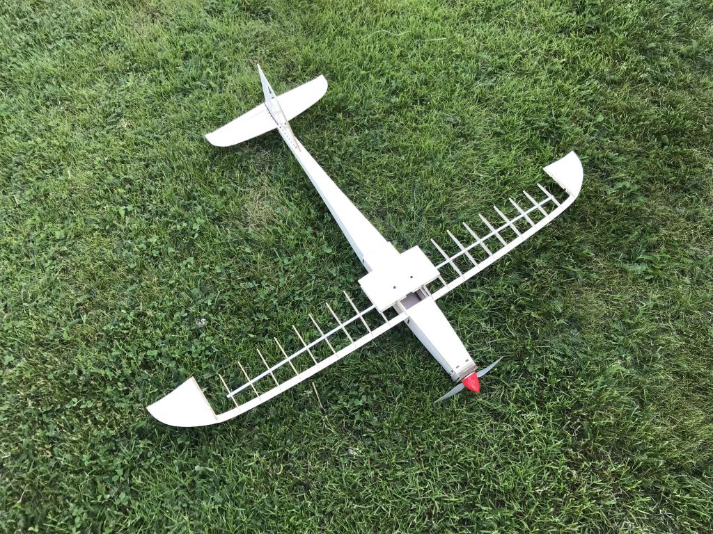

      Lägger upp en liten inspirations bild!

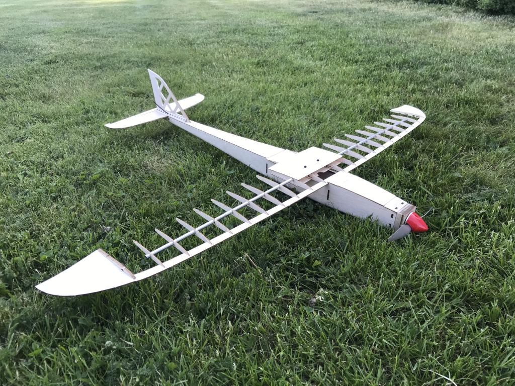

      Den känns väldigt behaglig i storlek när man fick på en provisorisk vinge!

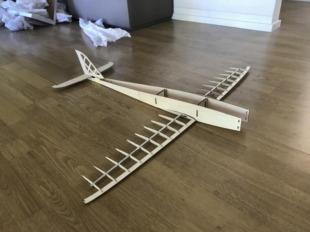

      I brist på vingrör så slänger jag upp en tease på min påbörjade special beställda kropp jag kommer bygga för min värsting drivlina

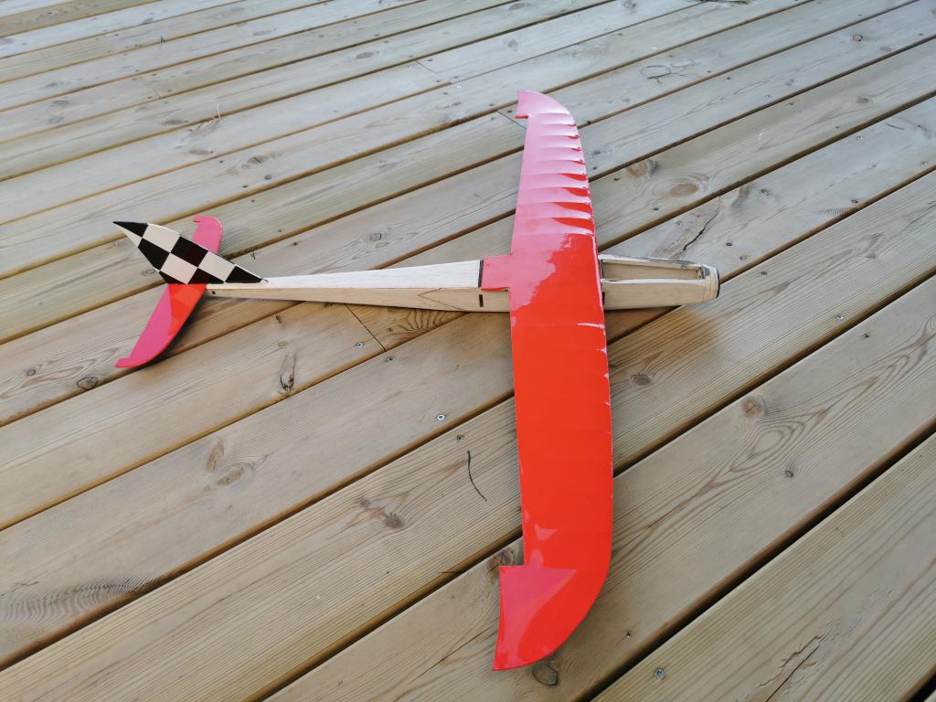

Namn: IMG_20200613_204519.jpg
Storlek: 111,8 KB
ID: 512634Min 800mm börjar se ut som ett flygplan.

                Det blev för mycket hål i mina skevroder, höll inte riktigt för spänningen från klädseln. Vridstyvheten var rätt tveksam också.
                Provflög min första 800mm med 3 celler men med samma propeller så blev fartskillnaden marginell, däremot gav den lite högre vingbelastningen en stabilare flygning.

                  Ajdå, tråkigt. Du får kanske köra lite mindre och glesare mellan hålen. Vad tjäna du i vikt på att göra hål?
                  Vad har du för drivlina på din?

                    Kan ju passa på att fråga, hur flyger den? är det en snabb kärra eller kan du ha låg fart?

                      Jag vägde aldrig skillnaden mellan hål och utan hål så jag vet inte men troligen var det ganska lite.
                      Drivlinan är en 2204 2300kv med 6x4.5 propeller. Behövs nog mer pitch på propellern.
                      Flyger man mitt i fartregistret så är planet väldigt snällt både rättvänt och inverterat. I lågfart är det lite vingligt men styrbart hela tiden, har inte klippt över vingen för mig någon gång ännu. Högfart är stabilt och den är inte jättesnabb med min setup. Jag har antingen min nostung eller så behövs det mycket stöttning av dykroder i roll, har inte hunnit experimenera med TP läget så mycket som jag borde. Känndes klart stabilare med det tyngre 3cells batteriet men då kanske TP hamnade längre bak.

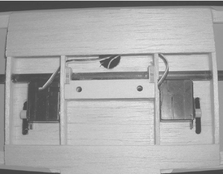

Namn: Skevservon bw.jpg
Visningar: 2
Storlek: 53,2 KB
                              Bilden är hämtad ur konstruktörens byggbeskrivning. Vad är problemet?
                              Jag förväntar mig att SpeedBob 1060 kan glida länge över landningsbanan. Vid landning kan det vara bra att fälla upp bägge skevroden c:a 20 grader för att sätta ned planet innan banan tar slut. Det är spoilerfunktionen.

                                Med bara ett skevroderservo missar man möjligheten att använda skevrodren som spoileron.
                                [ATTACH=CONFIG]70982[/ATTACH]
                                inga problem alls, bara en tanke.
                                har aldrig använt spoileron förr, men det är kanske dags nu.
