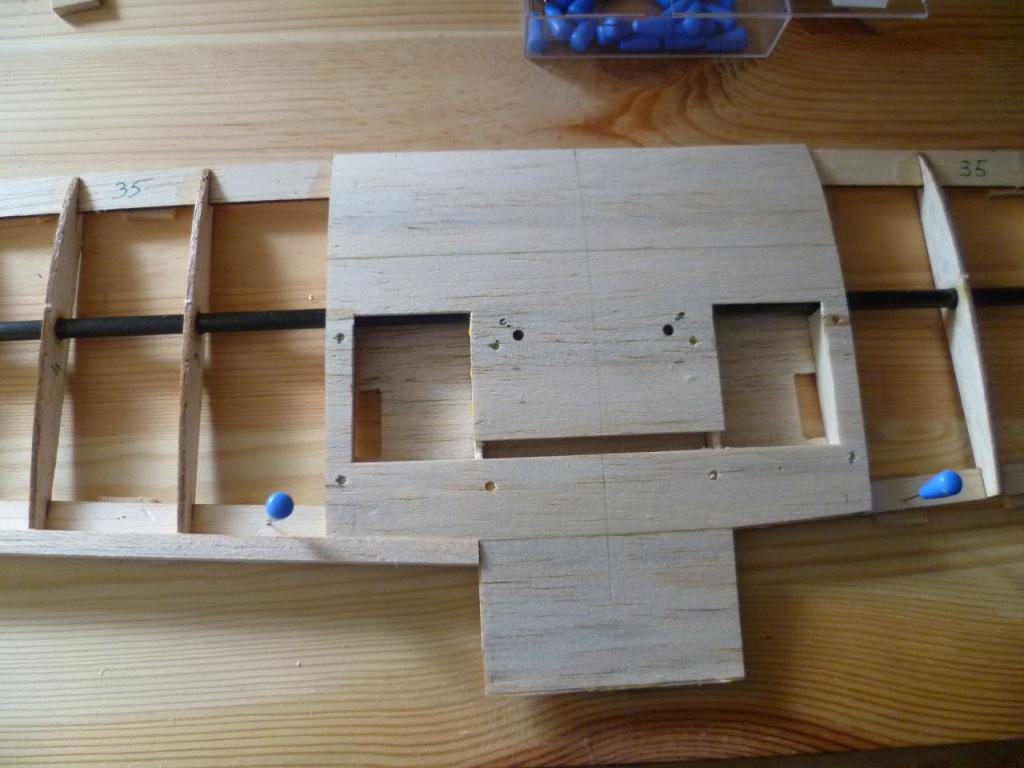

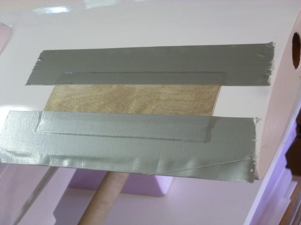

      Hej, jag skrev för en vecka sen: "Tokigt att bakkantslisterna inte möts i mitten.:concern::( "
      Har nu en bild på hur det ser ut i SpeedBob 1060 med 6 mm bakkantslist innan jag limmar fast den.
Namn: Tjock bakkant.jpg
Visningar: 2
Storlek: 80,2 KB
      Blir det bra så här med en svajig tunga som hänger ut baktill? Är det bra med en flexibel konstruktion som styvas upp lite av Oracover-klädseln? Eller är det bättre om jag förlänger bakkantslisten till mitten av "tungan" så att vingen blir styvare? Tungan måste i så fall skäras av, kapas 6 mm och sedan limmas på. Jag behöver era åsikter om detta!

        I samband med att det är en plankning ovan och under känner jag ingen vits med det, den lappar över/går omlott vid skarven där listen möter sprygeln. glöm inte att du har ett 6mm(5.8) kolfiberrör genom hela vingen
        Har plankat undersidan ännu och känner att det styvar upp tillräckligt vid skarven.

          Jag har bara byggt den mindre modellen men har inte upplevt att tungan är flexibel. Hela vingen var väldigt flexibel tills jag limmade kolfiberlisten.

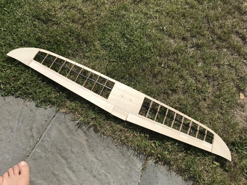

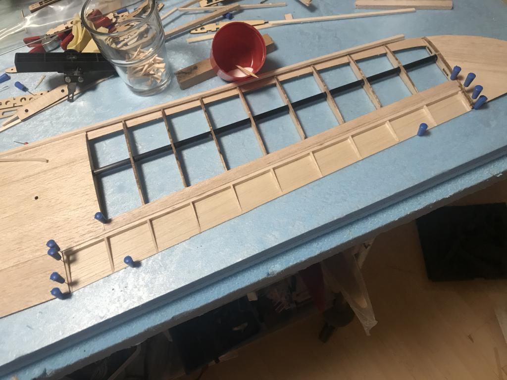

            Vinge nr 2 med lätt V-form.
Namn: 14083A64-F114-4B42-91B9-1DAA227EEB83.jpg
Storlek: 63,2 KB
            Kan säga Lars att sättet du byggde efter din beskrivning med att sätta några spryglar och föra ut röret och klämma dit övriga spryglar var ju en barnlek! BRA TIPS!! Gilla starkt!

              och tack för din och Daniels åsikt om mittfogen i vingens bakkant. Onödigt arbete att göra något extra med "tungan" som hänger ut mellan skevrodren. Nu vet jag vad jag skall skriva i Byggtips version 3.

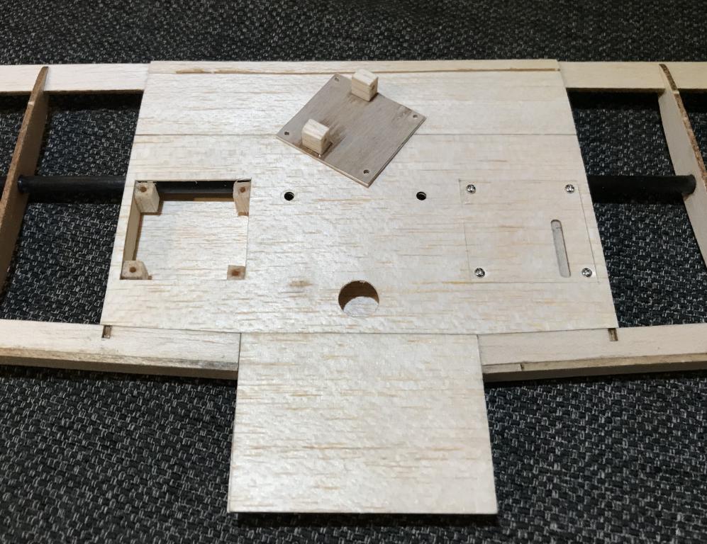

                Lars, jag antar att du ska klämma dit luckor på ovansidan vinge för servon, hur ska du fästa dina servon?
                Jag har lyckats fått till mina luckor nu och är Jeffla nöjd! återkommer med bild
                edit: bild tagen
Namn: B4813DD7-49F7-4C92-BBAD-8EC43875EA5B.jpg
Storlek: 136,3 KB

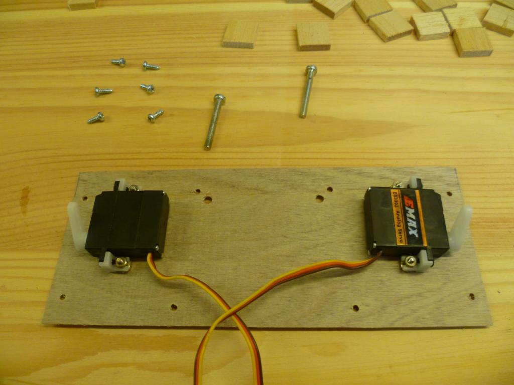

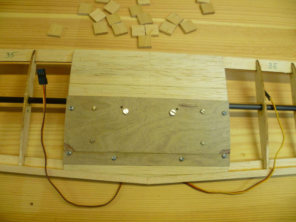

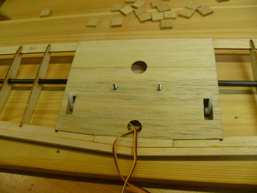

                  Så här blev det för skevroderservona, jag gjorde en stor lucka.
                  Mycket mätande, borrande och skruvande blev det, känns som en överkurs i jämförelse med UHU-Por.

                  Övre mittvingeplankningen på plats med 4 onödiga små hål.:banghead:
Namn: Servolock våtlimmat.jpg
Storlek: 55,5 KB
                  Laminerad 2x0,5 mm plywood torkar på en stor vingframkant. Det måste vara en välvd lucka.:sarcastic:
Namn: Servon på lockets u-sida.jpg
Storlek: 69,8 KB
ID: 512805Klicka på bilden för större version

Namn: Servoarmar.jpg
Storlek: 75,0 KB
                  Servona fastskruvade på luckans undersida. Luckan fastskruvad och servoarmarna sticker ut.:thumbup:
                  Den utstickande tungan åkte av när jag monterade 6 mm bakkantslist. Kunde inte låta bli...

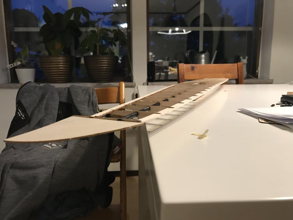

                              Bara elektronik kvar och limma stabbe!
                              Provkastat lite lätt på tomten, känns bra!!

                                Ser välbyggd och snygg ut mr.Bob Jag tycker att vingspetsarna är vinklade uppåt stämmer det?
