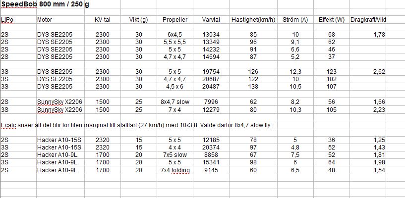

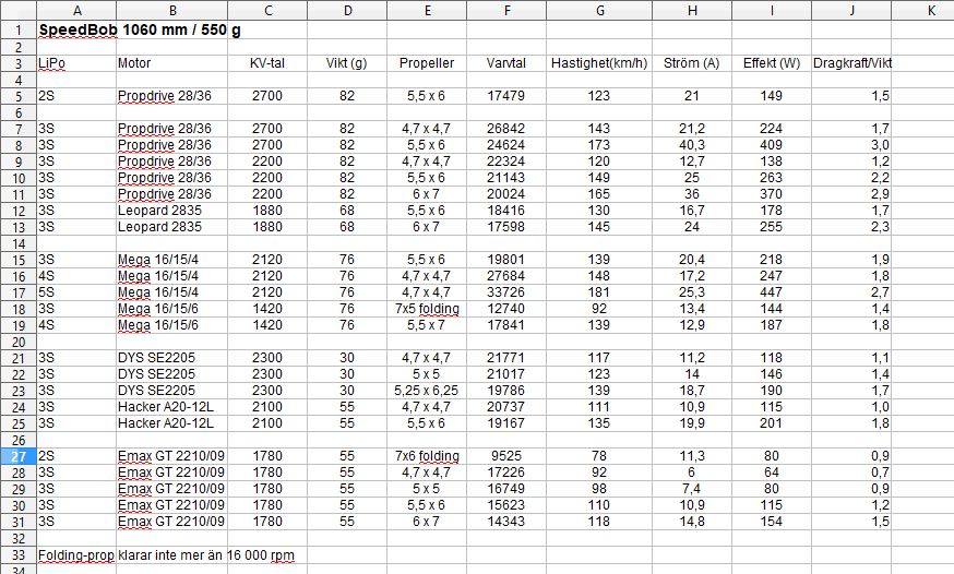

        Flera alternativ för drivlinor
        Mitt paket är också på väg, men det har legat nån dag i Stockholm nu och jag vet inte vad det ska göra där i flera dagar. Jag sitter ju och väntar! :-D
        Har börjat fundera på klädsel, servon och motorsetup. Byggbordet är snart ledigt...
        Nu är vi tillbaka till din grundidé!
        Skall SpeedBob bli ett plan för "söndagsflygning", akrobatik eller racing?
        Det beror på motorsetupen eller det vi kallar Drivlina. Det diskuterades i mitten på den första tråden.
        Bygget kan påverkas lite om man vill ha ett extremt lätt plan eller om man ha en "missil".
        En bra tumregel tycker jag är att lugna plan klarar sig gott med 200 W/kg och att snabba plan behöver 400 W/kg tillförd effekt till fartreglaget. Bygger man något med riktigt låg vingbelastning så klarar men sig med 100 W/kg och vill man flyga som i F5d el-pylon så satsar man med 800W/kg.
        Här är kompletterade drivlineberäkningar som är gjorda med hjälp av Ecalc.ch.
Namn: Drivlinor 800 mmV4.JPG
Visningar: 2
Storlek: 92,6 KB
ID: 512742Klicka på bilden för större version
Namn: Drivlinor 1060 mmV4.JPG
Storlek: 138,1 KB
        Nu ingår en 20g Hackermotor för SpeedBob 800. Tänker mig att den setupen på 200 W/kg skall gå bra. Det kommer att bli trångt och varmt i SpeedBob 1060 om man vill flyga den med 800 W/kg.
        Listorna visar bara några få alternativ till motorer m.m. Det är svårt att hitta små propellrar med hög stigning så SpeedBob 800 får nog bli ett lugnt plan. SpeedBob 1060 är jämförbar med Sting som brukar väga 650 gram med 16dm2 vingyta. Den gick bra att rejsa med trots att motorn bara hade 200W, alltså 300 W/kg.

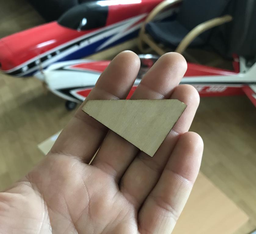

              Är det någon som lyckats förstå vad den här delen är till för???!
Namn: 03A271DD-470E-4579-805D-6DE75936C5BA.jpg
Storlek: 51,5 KB

                #82
                [ATTACH=CONFIG]71095[/ATTACH]
                90 graders vinkel.

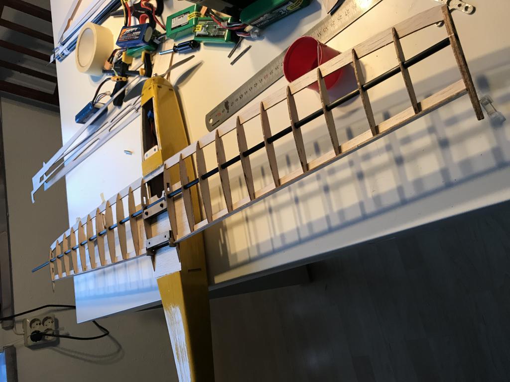

                              Bygga bygga, limma limma!!
Namn: 78953ADA-13E0-47AC-A464-B5A508D0E394.jpg
Storlek: 96,4 KB
                              kräks på denna sida att ladda upp bilder..!!

                                Jag kan säga att jag gillade inte att bygga vingen... känns som den är väldigt lätt att få en vridning på.. Jag limmar med vanligt trälim så det kanske är därför jag klagar! får imma framkant spryglarna först för att sedan föra genom vingröret och sen försöka stadga upp allt med resterande delar För att inte få ett parallellogram av vingen! Var väääääldiigt bökigt att försöka pilla in spyglarna i framkantslisten när vingröret satt på plats..!
                                Kanake går lättare om man skriver ut den där ”ritningen” som fanns? Dock är den till 800mm )
