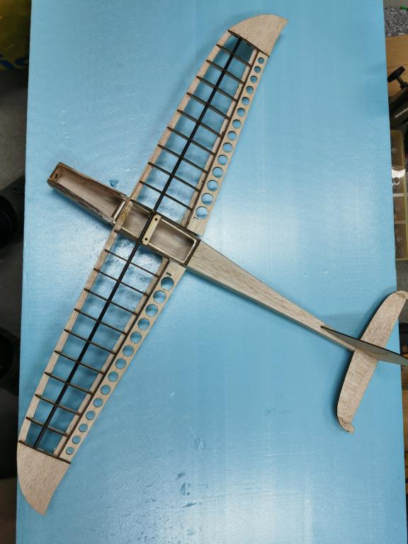

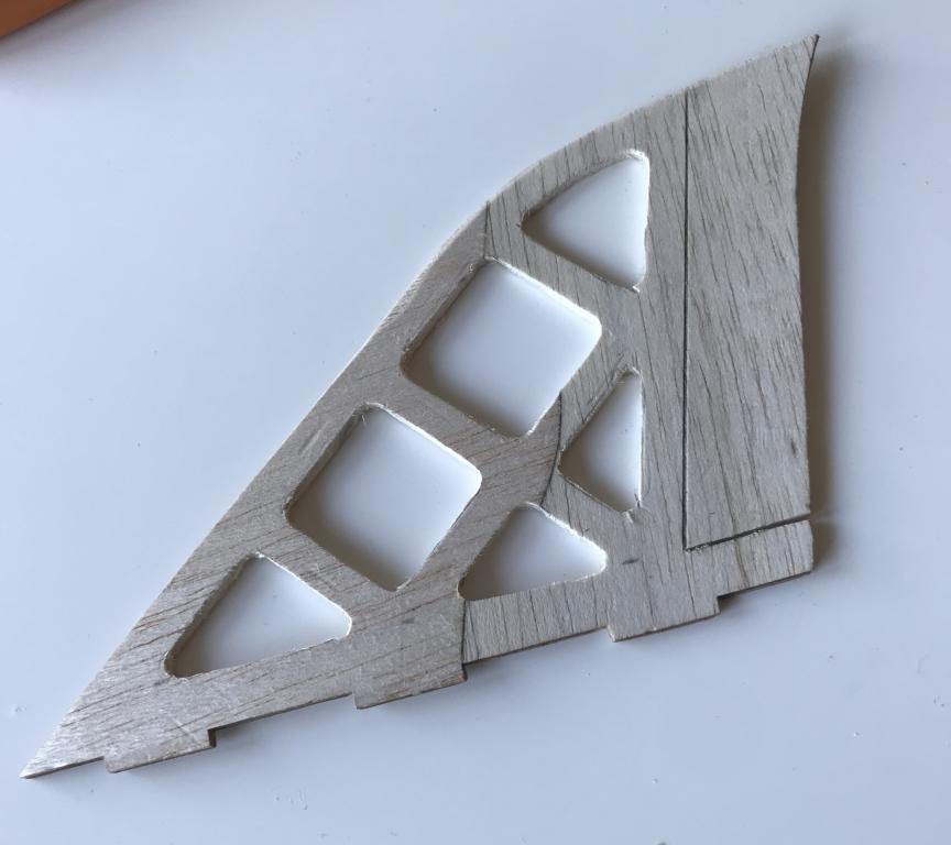

ID: 512583Jag experimenterar med lite hål, just nu endast på skevrodren men stabbe och fena kanske kan få sig en omgång hål också.

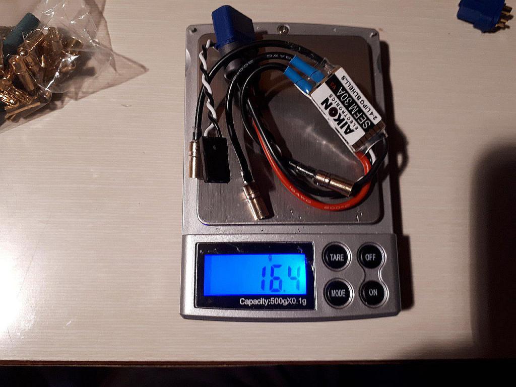

          Jag blev inspirerad av dina bilder mr.Bob. Eftersom jag inte fått några kit än så fixade till ett ESC ialla fall!!

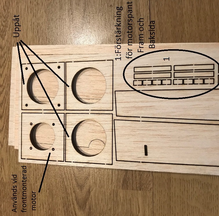

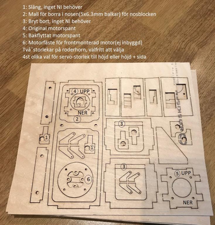

            Jag limmar på så mycket som går dels för att få upp lite produktionsbilder
            Ska försöka få till lite bilder med markeringar på vad som är vad och vilka delar ni kan kasta

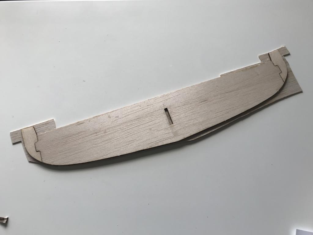

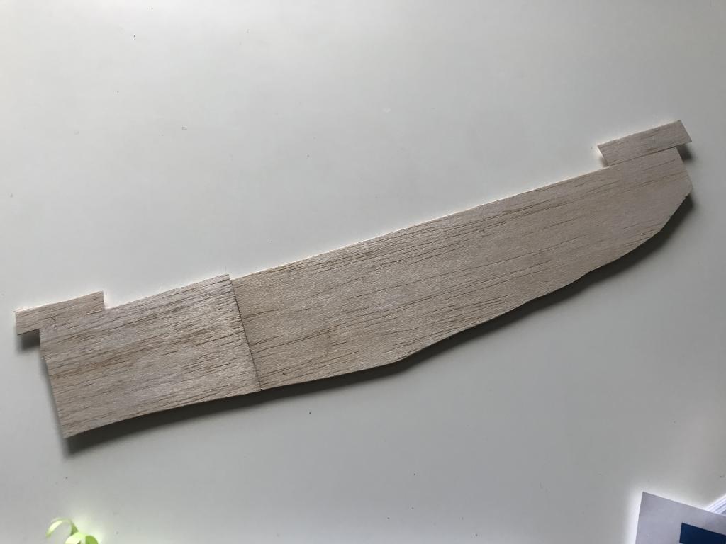

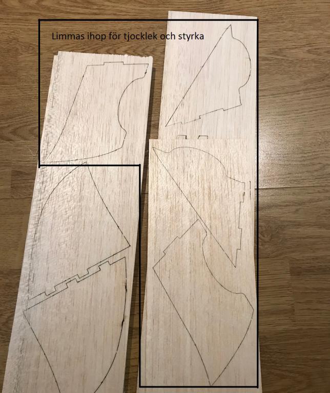

              Sådär, då har jag lagt en lätt beskrivning på vad ni viktigast behöver tänka på gällande SpeedBob 1060mm
              Stabbe behöver limmas på 1mm balsa för att utvinna dels styvhet samt tjockleken(3mm) och det ska finnas tillräckligt med spill för att få ihop det

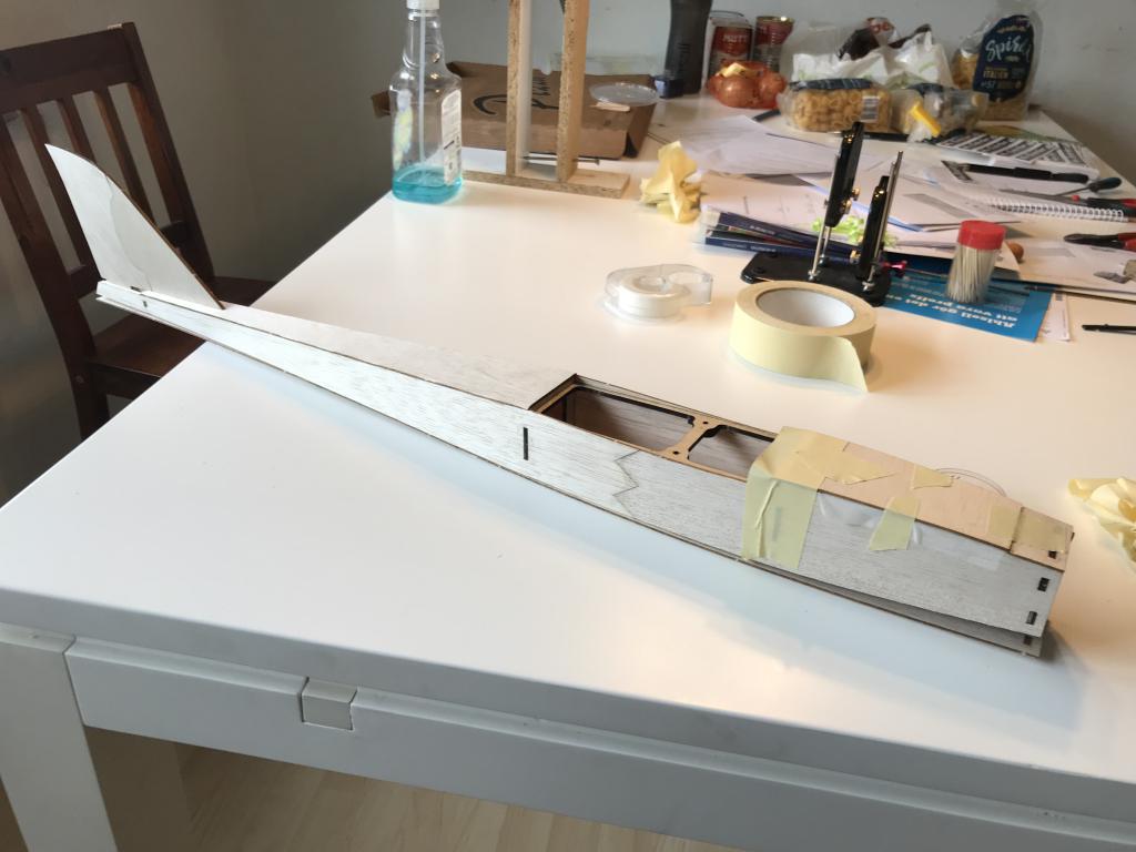

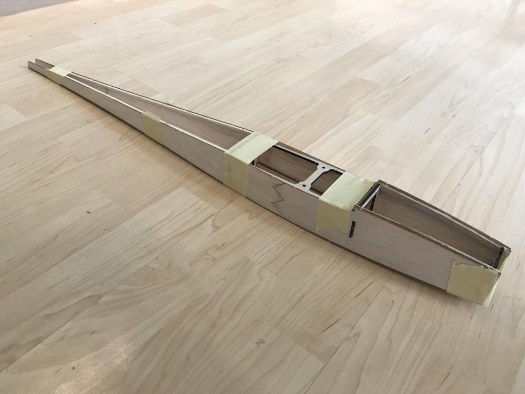

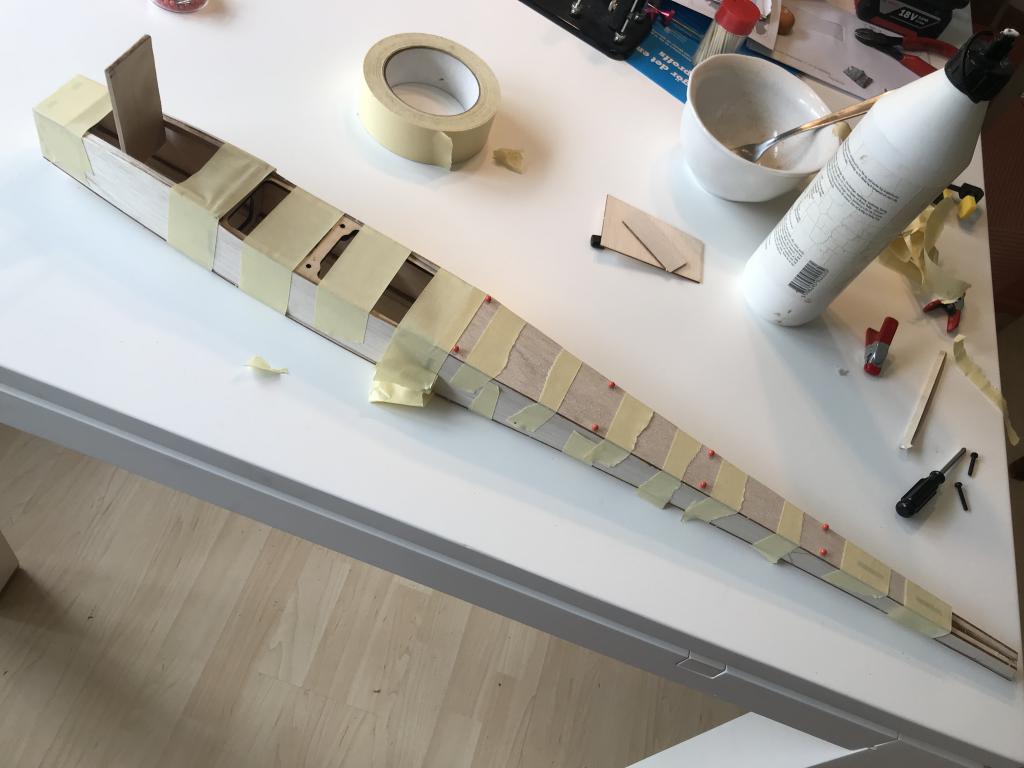

                Tog intiativ och limma 3x3mm balsa på kroppen baktill som stöd för ovan/under och lite styrka. Glömde ta bild på limningen men zooma så ser ni bara testmonterat lite för kontroll av passformen

                  Bra idé med 3x3 lister i bakkroppen (i st.f. att ha 3 mm kroppssidor). Då kan du runda av kanterna när kroppen är färdigbyggd. Går det trots 3x3 listerna att böja kroppssidorna så att de passar till de svängda konturerna på rygg och botten?
                  Hmm - konkava former på bakkroppen. Snyggt och aerodynamiskt rätt men klädsel med plastfilm blir en utmaning. Man får göra det med fyra avsmalnande remsor för att undvika rynkor.
                  • Mr.Bob
                    • aug 2017
                    • 692
                    Jag hade inga som helst bekymmer att böja kroppsidorna, de var väldigt följsamma lite tanken är som du säger, slipa till kroppen lite rundare i slutändan!
                    Enda som jag märkt nu inte "passar" är att kroppspantet i bak är lite smalt isf då över/under sida lappar över någon mm på varje sida, inte för att det egentligen är ett problem då det bara är att slipa ner det, kommer nog själv medla ut i det spantet på nästa modeller dels för lite utrymme

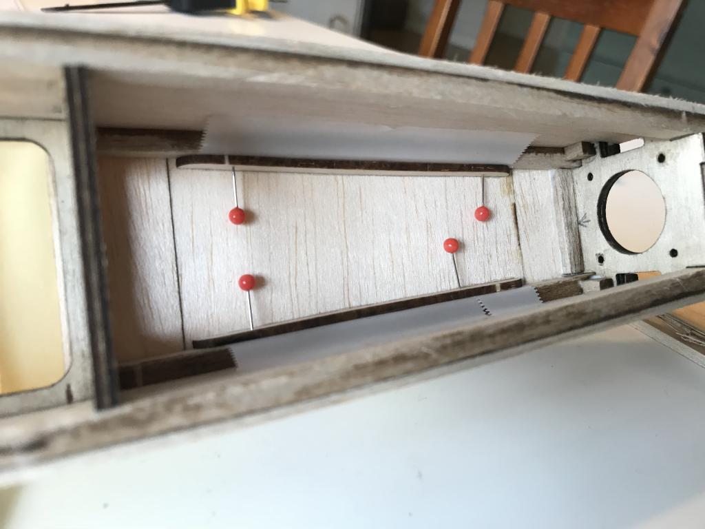

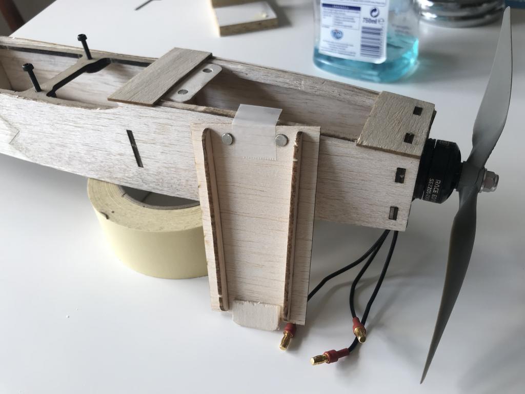

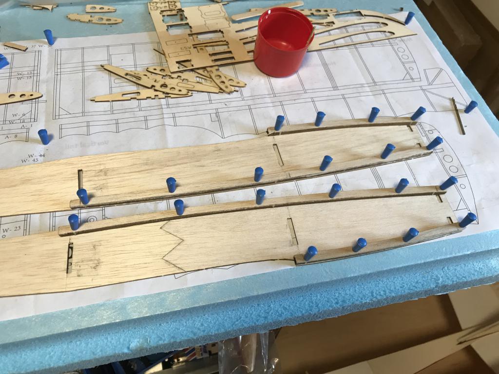

                    Här har vi limmat överdelen av kroppen, tejp är alltid bra och små nålar för att hålla fast kroppsidorna på rätt ställe !
Namn: E9048899-9E0C-4ABD-B19F-121964A9A973.jpg
Storlek: 66,7 KB
                    Nåla fast dessa bitar för luckan vid limning och höll upp dom knappt 1mm så de inte limmas fast i kroppen, som kan ses på nedre bild
Namn: E50CB164-DEF5-49B1-8A1B-9304FA91AFD9.jpg
Storlek: 68,0 KB
Namn: CA46387D-DEF6-483E-892B-732B852EB77D.jpg
Storlek: 67,6 KB
                    Gjorde magnetfastsättning på lucka, smidigare än någon gummisnodd eller liknande jag sett andra haft.

                    Limmat spillet av 1mm på stabbe, känns bra o styvt nu!

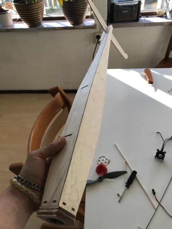

                    Kan lägga till här att jag också limma dit 3x3mm i kroppen där stabbe sitter så det inte är de fjuttiga 2mm kroppsidorna som håller kvar stabbe, kommer säkerligen limma dit 3kants list ovan/under också för lite styvhet !

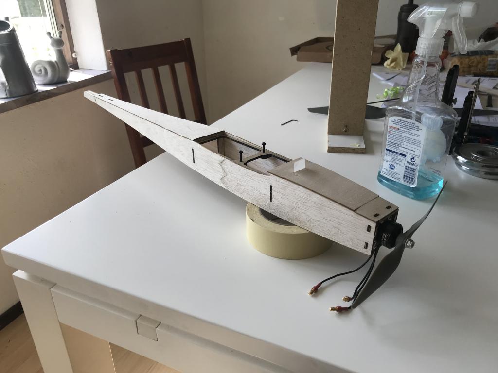

                    Testmonterat motor, plats finns för att lägga acket lite var man vill sen för TP

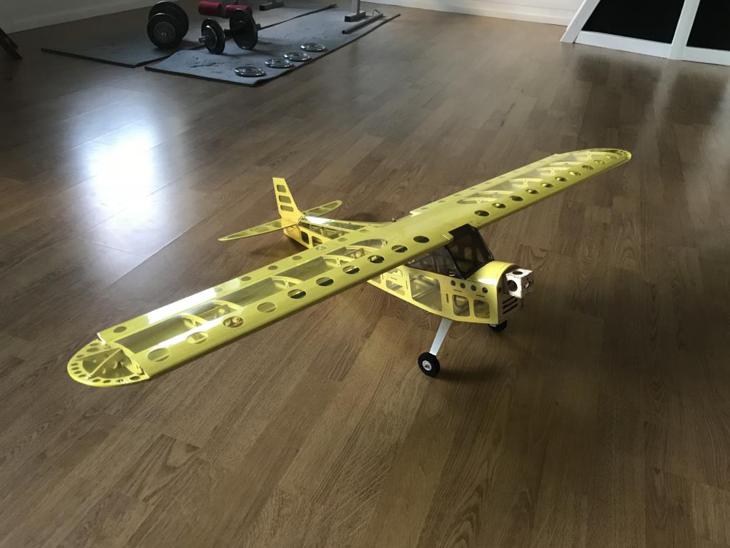

                    Kommer själv göra som Daniel är inne på, tänkt på det för länge sen i samband med att vi stärker upp stabbe och fena, kommer nog göra lite lätthål då vi på denna modell ska jaga vikt! Gjorde en Schweizerost av min Cub 1200mm i höstas så tänker lite samma här!

                    Smart idé där Daniel med skeven att lätta på dom, hade jag inte i åtanke!
                    Hur har du gått till väga för att smalna av skevrodren, slipat/hyvlat/bandsåg?
                    Det går väldigt fort att bygga denna modell kan jag säga, det som tar tid är att vänta på limmet ska torka!!

                      Jag hyvlade mina skevroder.

                        Något att tänka på... Om man är petig och noga..!
                        När man limmar kroppssidorna finns en viss vickmål i höjd som gör att stabben, som ni ser, blir drabbad. Jag tyckte jag var helt på noll men icke, som tur går allt att slipa lite i slutändan innan limning
                        0.1mm vid roten kan göra 1mm i änden, händer mycket!!

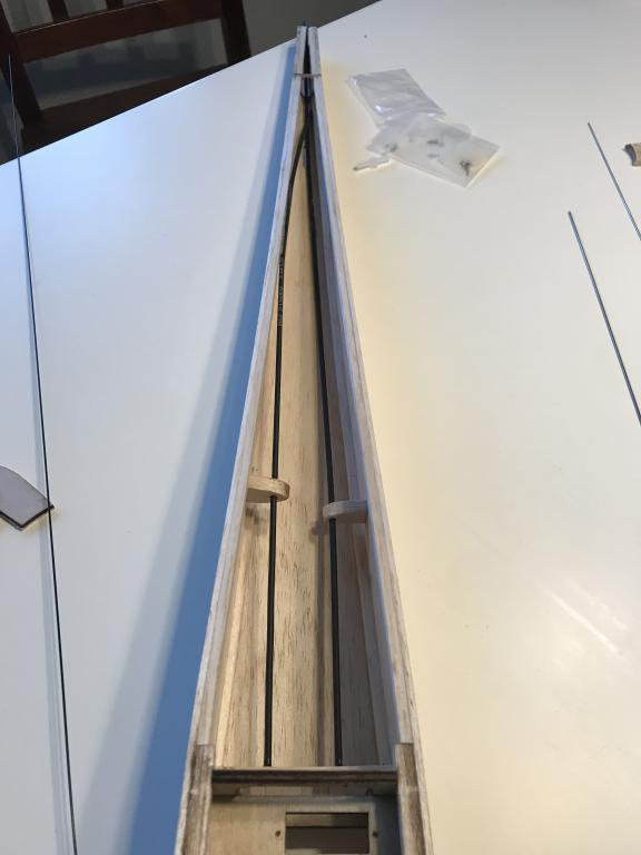

                                Kan säga att jag tror faktiskt den kommer träfärdig väga runt 150-180g.
                                Kroppen är helt ihoplimmat just nu och är riktigt styv, kommer inte längre pga avsaknaden av 6mm kolfiberrör..!
Namn: EC43DC52-5AC8-4915-9E86-E161285D194A.jpg
Storlek: 44,0 KB

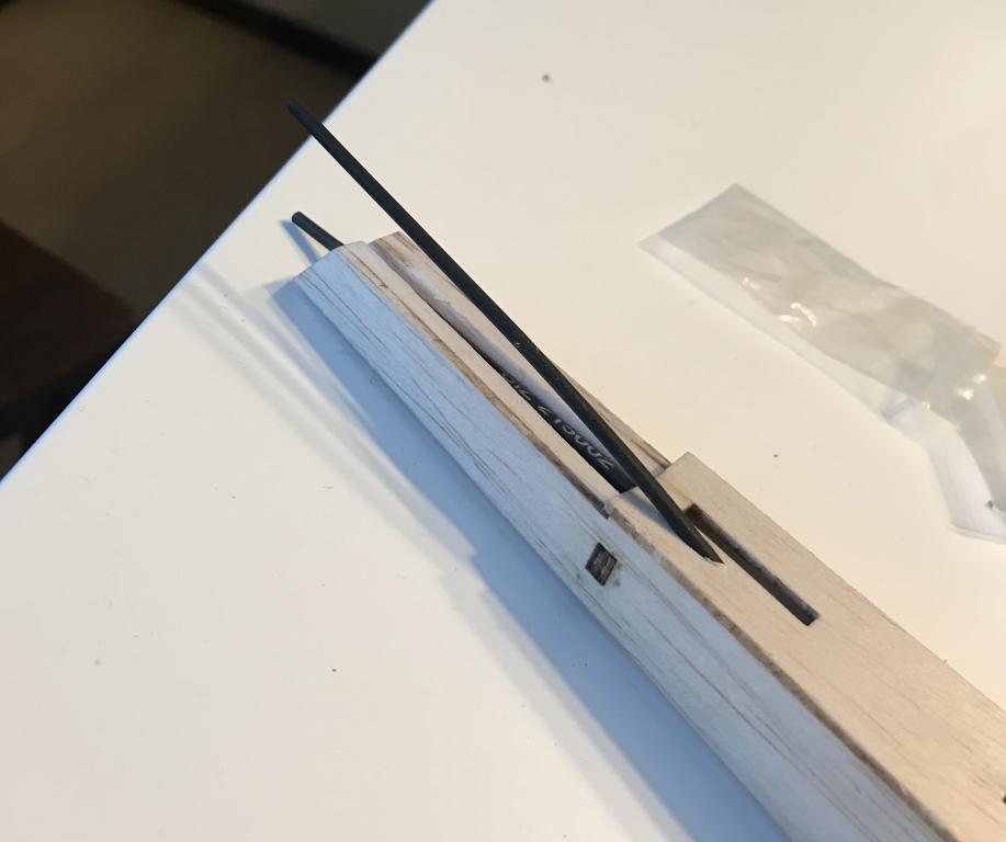

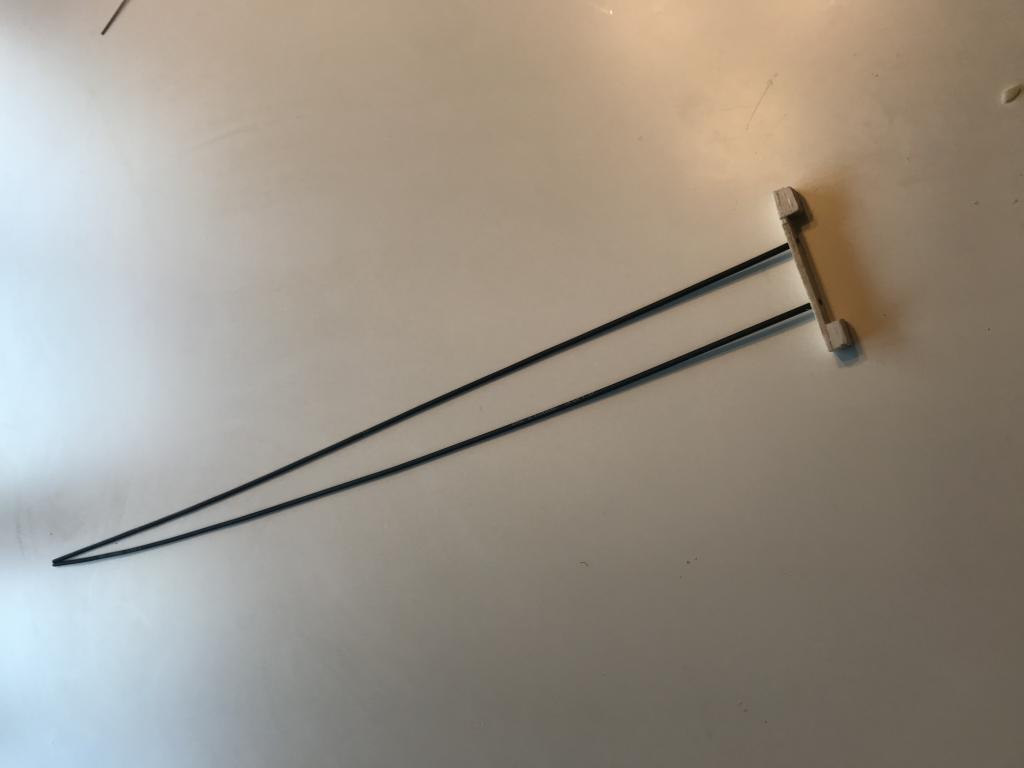

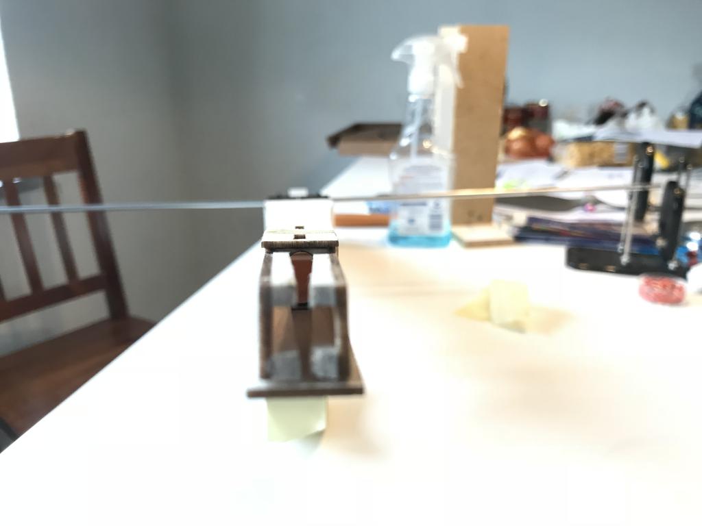

                                Tog 3mm krympslang och värmde ner som hölje till roderstänger, 0.8mm kolfiber gled väldigt bra.

                                Lättad fena och utskuret sidoroder
