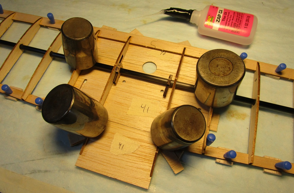

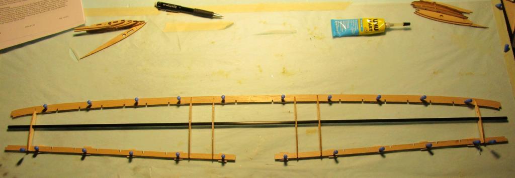

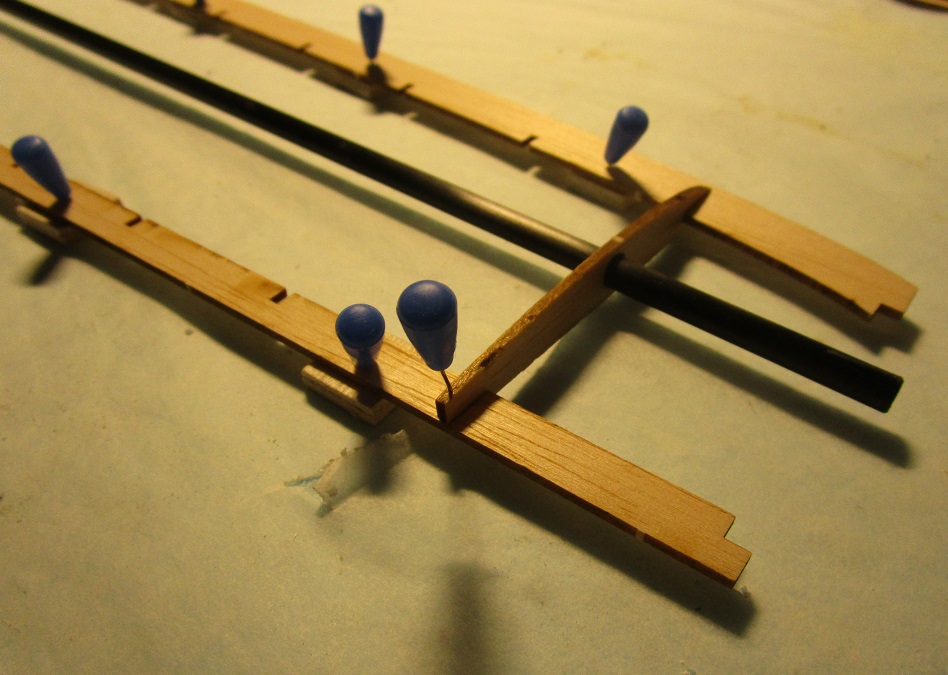

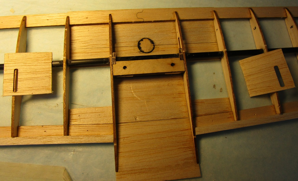

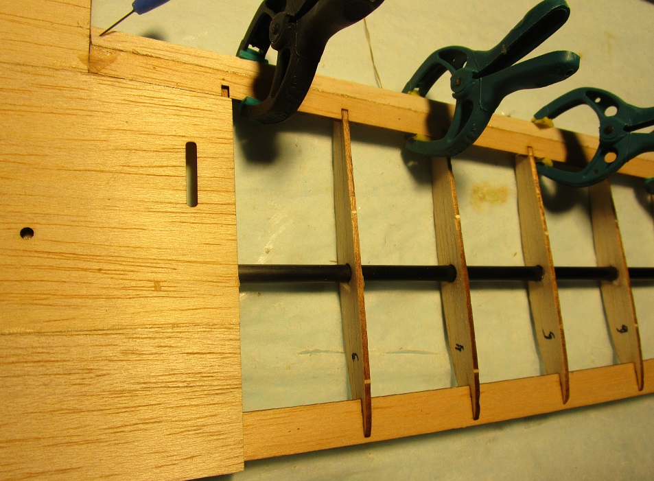

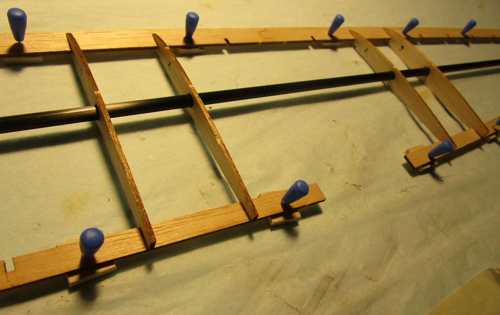

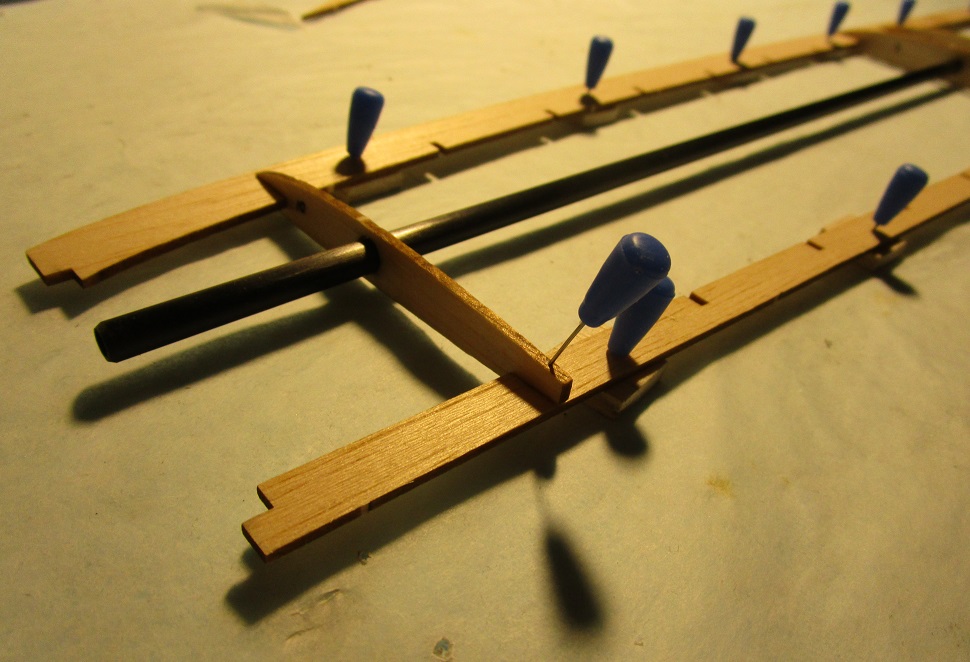

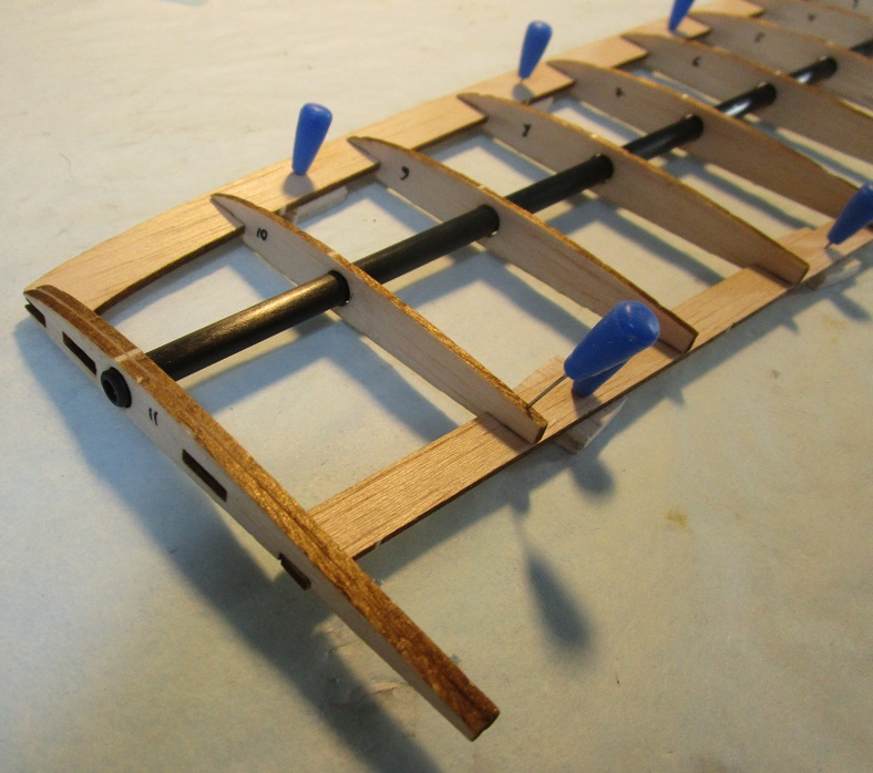

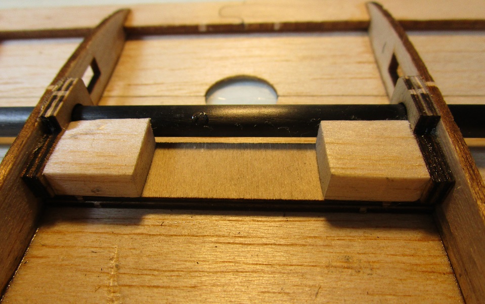

Placerade ut vingens fram- och bakkant uppe på lite småbitar som rekommenderats för att få rätt höjd

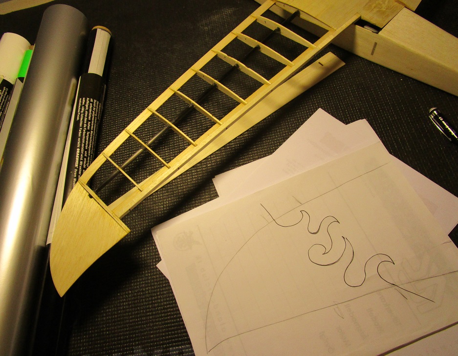

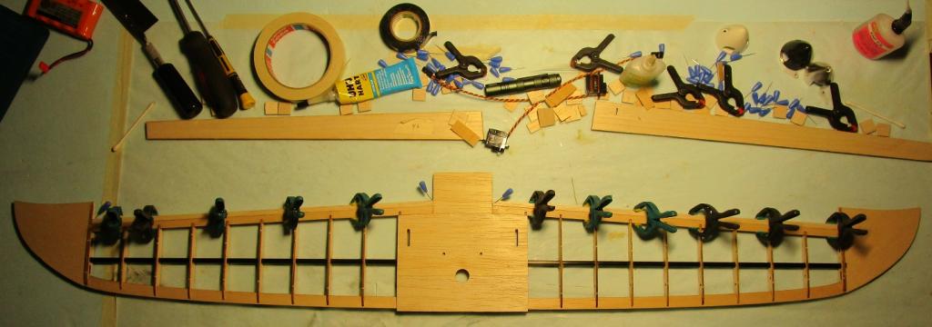

Måttade med några av spryglarna (olimmade).

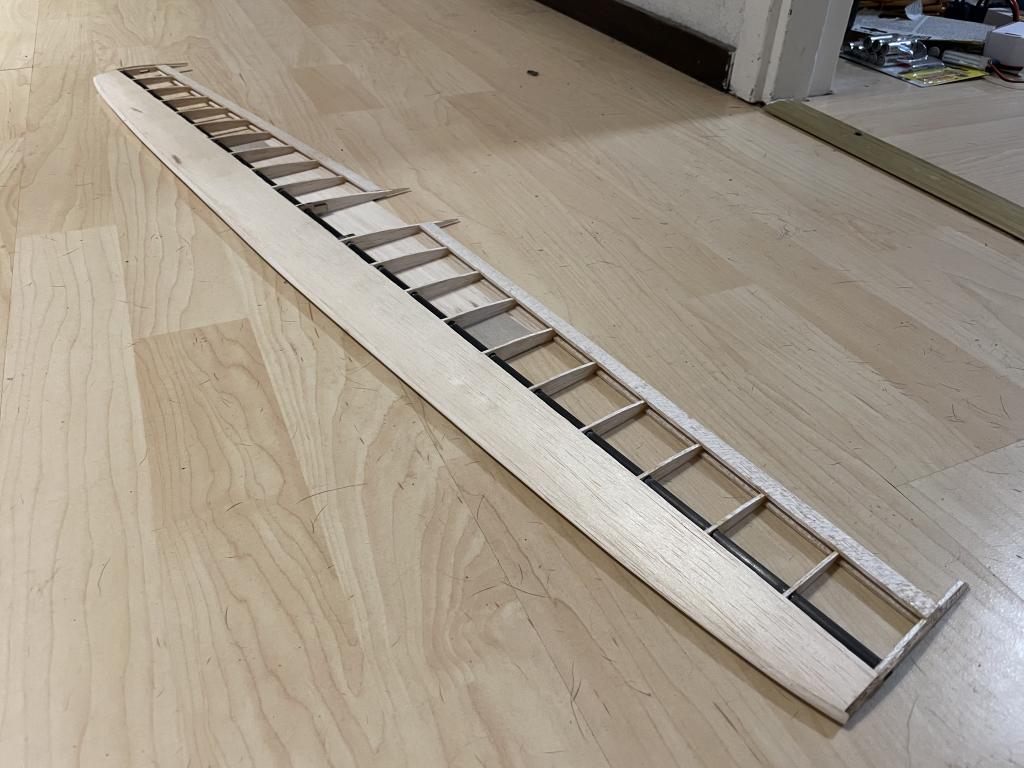

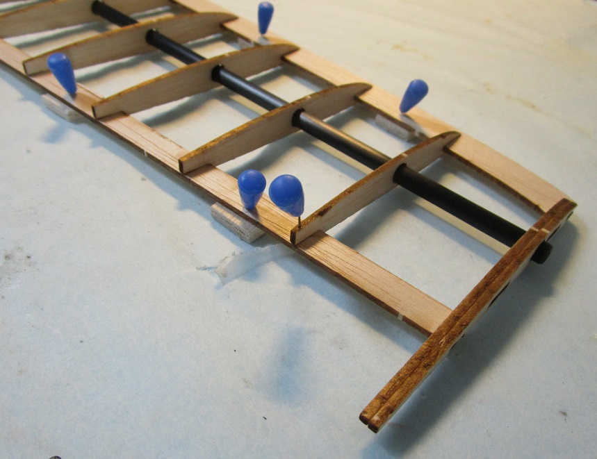

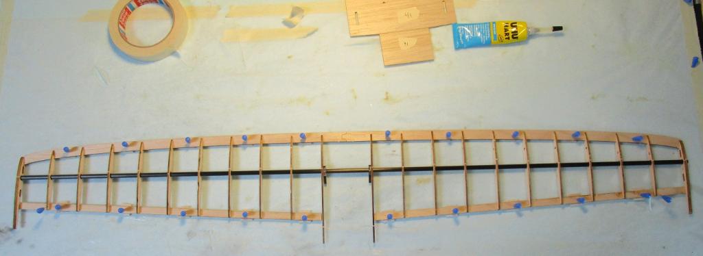

Sen när allt verkade vara OK så var det bara att få alla spryglar på rätt.
Fortfarande är alla utom ändorna och mitten limmade.
Kolfiberröret är inte limmat än, det bara används föra att få allt rakt och fint.

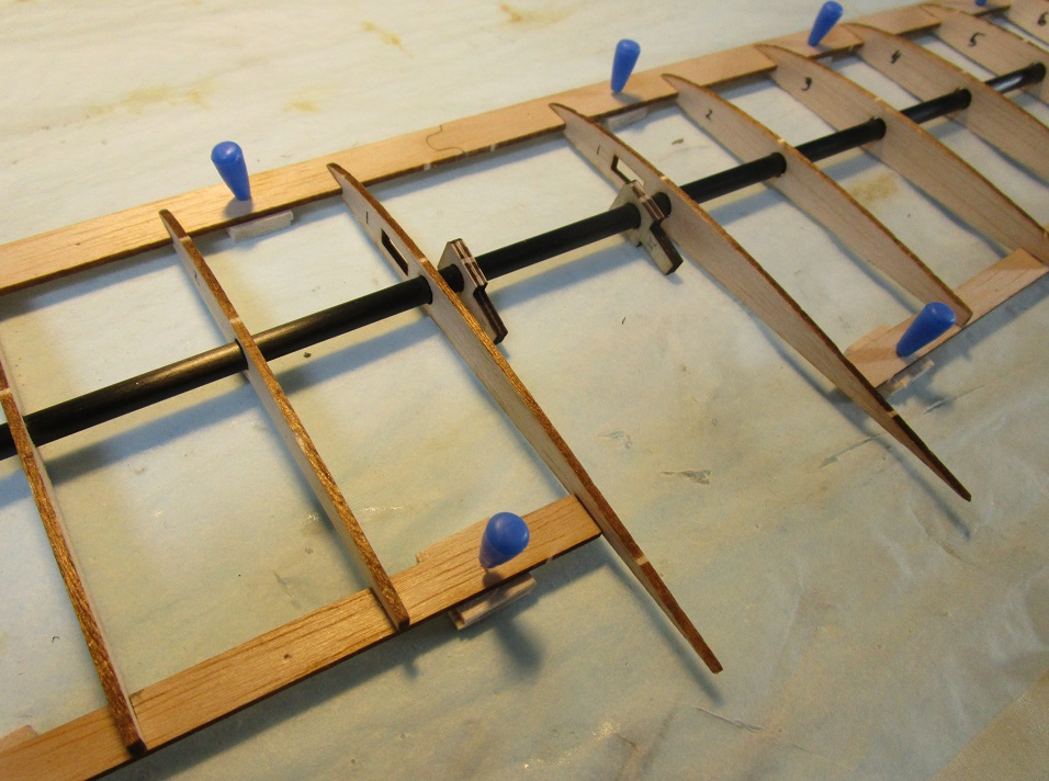

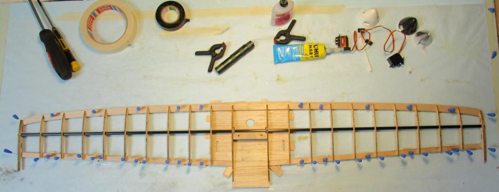

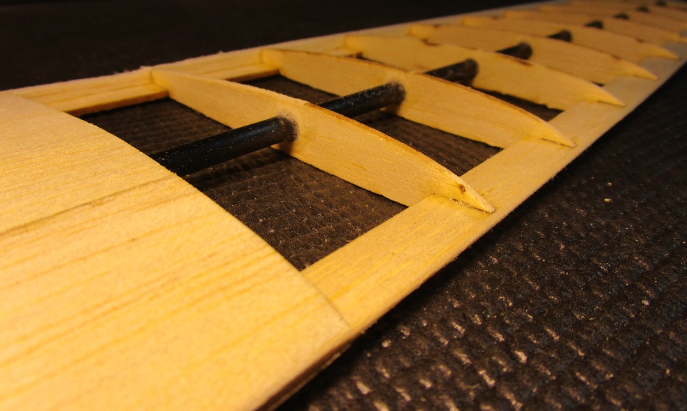

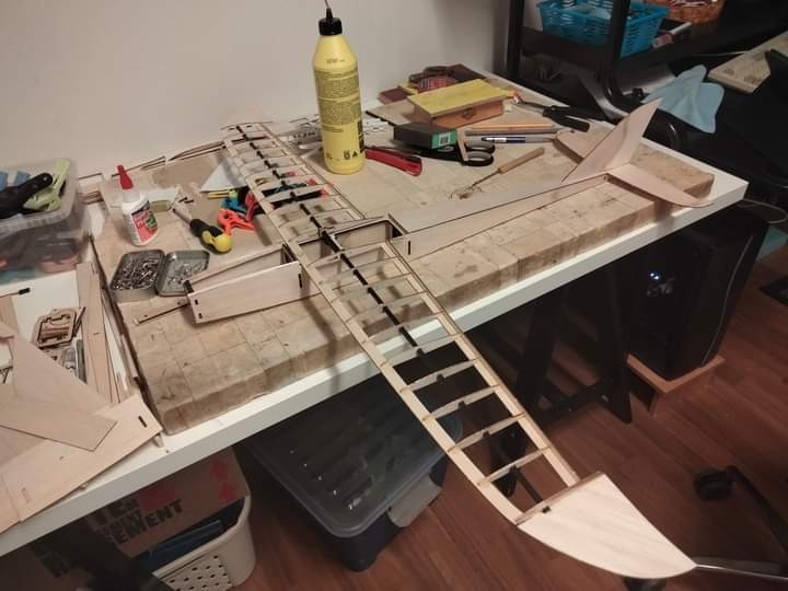

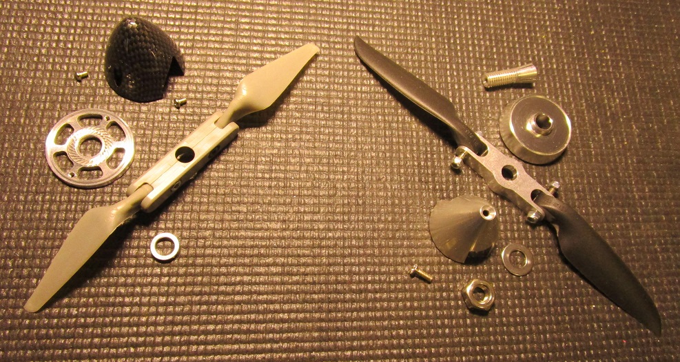

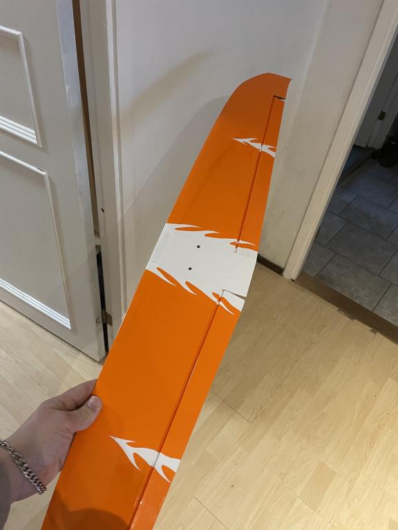

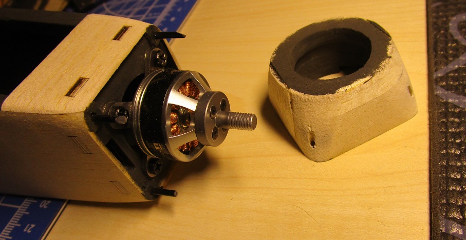

har dock inte blivit klar med den då jag tror jag fastna någonstans med drivlinan..?? Använder ju mig utav FC för att kunna programmera lite mer och logga min flygning på ett annat sätt! Men mjukvarorna ville inte jobba som jag ville.. så stått still ett tag dessvärre!
