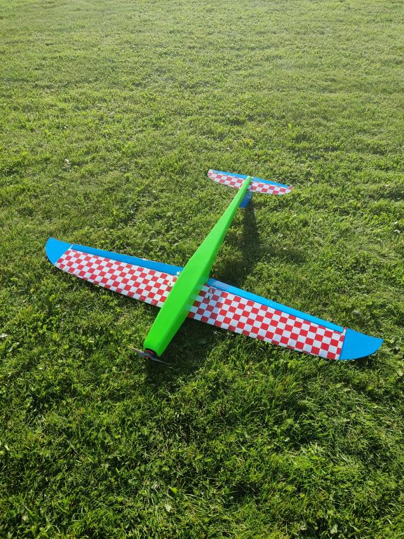

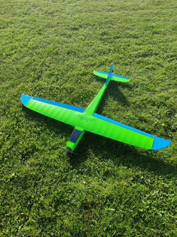

Nu är min Speedbob klar och provflugen. 640 watt är nog lite för mycket, provade inte fullgas på dom flygningarna jag gjorde men den flög jättefint runt 70% throttle. Jag är ingen van byggare, typ byggde en blue phoenix för 15 år sen så det blev lite skavanker, men inget jag inte lyckades reda ut.

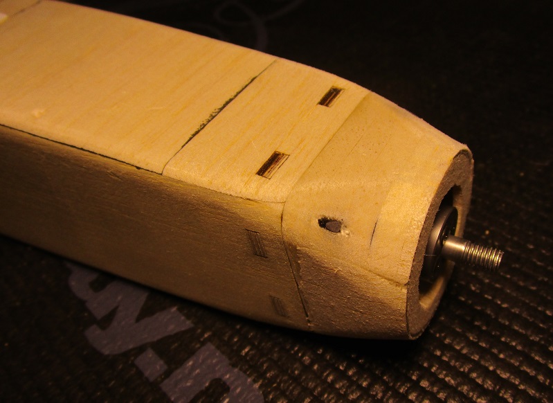

Blev lite väl lång paus i mitt bygge... men nu är "motorkåpan" och flygkroppen klart grovslipade och redo för lite finputs, sen ska det målas lite och sedan kläs.

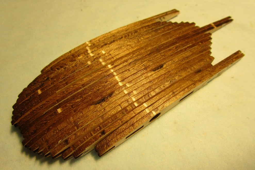

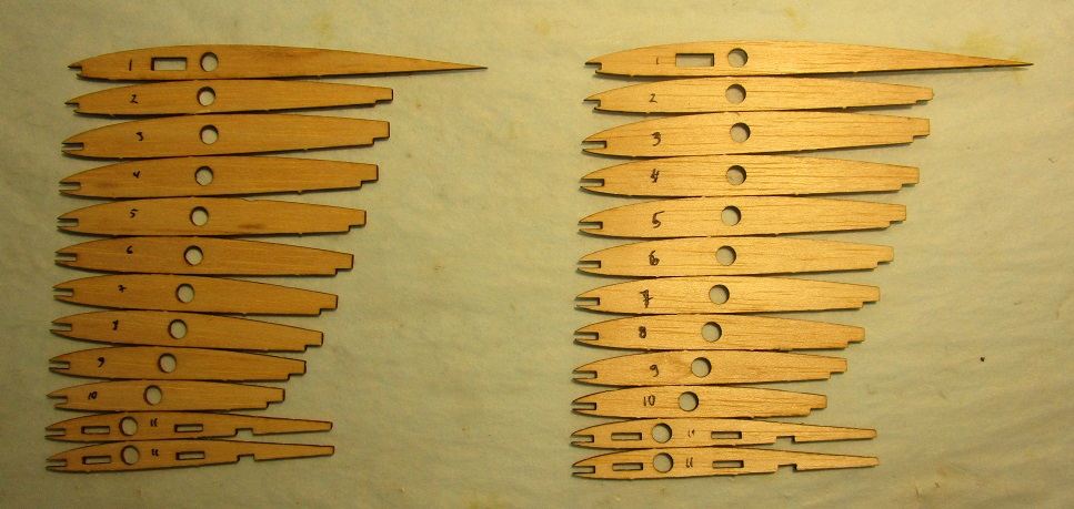

Spryglarna till en vinge brukar oftast vara identiska på enkla raka vingar och då kan man bunta ihop dem och slipa dem lika.
Men så gott som alla spryglar är olika på denna vinge, så det gick ju inte.

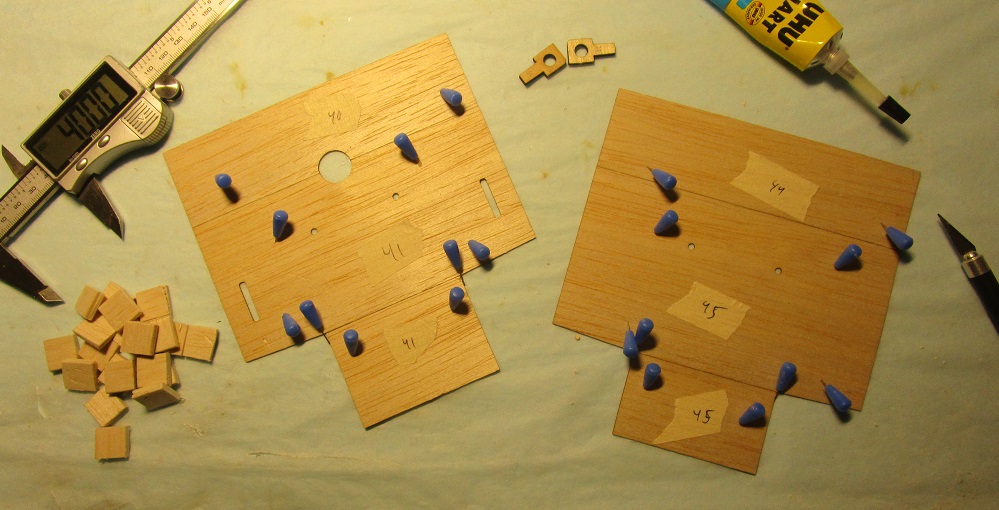

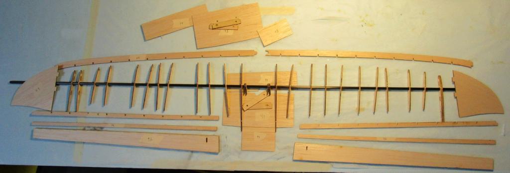

Började med att placera ut alla delarna för att få lite grepp om var alla ska vara och hur det kommer se ut.
Limmade ihop alla "fristående" delar som ska limmas ihop före de monteras.
Radade upp och märkte spryglarna för att underlätta monteringen.
