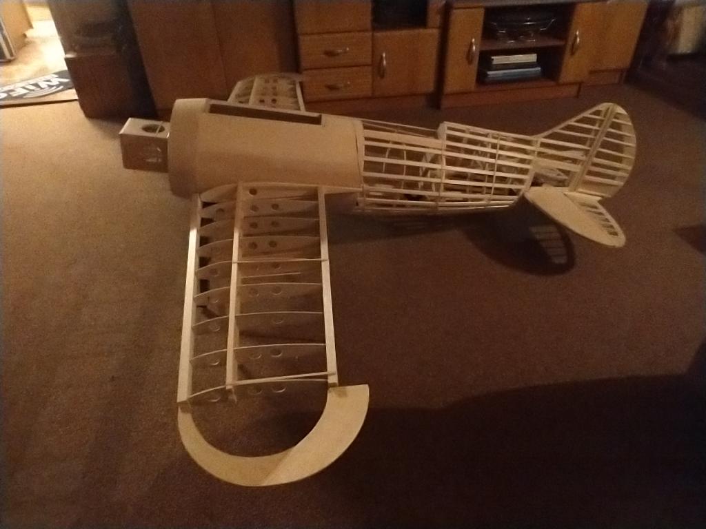

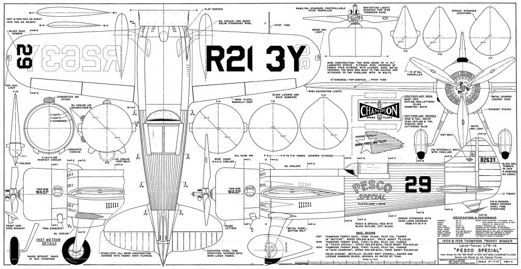

    Det ska bli intressant hur skalalik propellern blir på din modell Thomas... ;-) Vilken bjässe till prop på den där!!!
    Nja, så skalalik blir den nog inte.
    Då skulle det vara en 3-bladig 26-tummare, min tilltänkta motor (ROTO 35FS) orkar bara med en 20-tummare...

      Attans listigt bygge!
      *Hmpf*
      • Lars 41an
        • 715
        Listigt med platta lister utanpå spanten men det är ju ett stort hål ovanför stabben! Special??
        • turbin
          • jun 2016
          • 380
          Servo!
            • 7682
            Mja, originalet hade en skruvad lucka precis där, får väl bli en slags servo-... nä, servicelucka till linkaget.

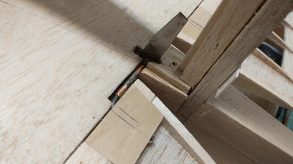

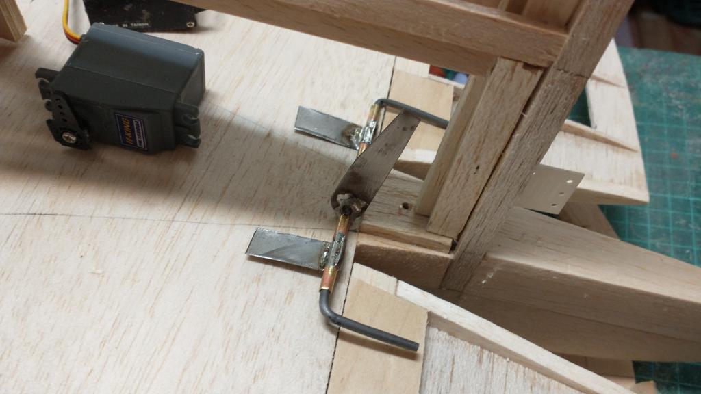

              • 7682
              Lite 'Old School' kraftöverföring till höjdrodret...

ID: 513592 Klicka på bilden för större version
Namn: IMG_20211103_210058444.jpg
Storlek: 59,3 KB

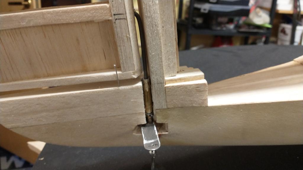

                      • 7682
                      Även sidorodret/sporrhjulet har blivit 'uppstyrt'.
                      Slitsen ska pluggas igen efter slutmontering.
                      Och det blir linstyrt sidoroder!

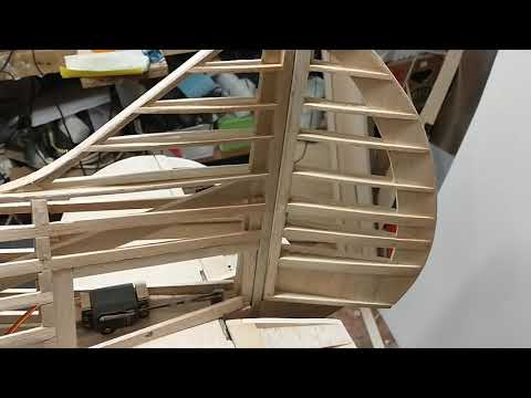

                        It's alive!
                        :icon_pidu:

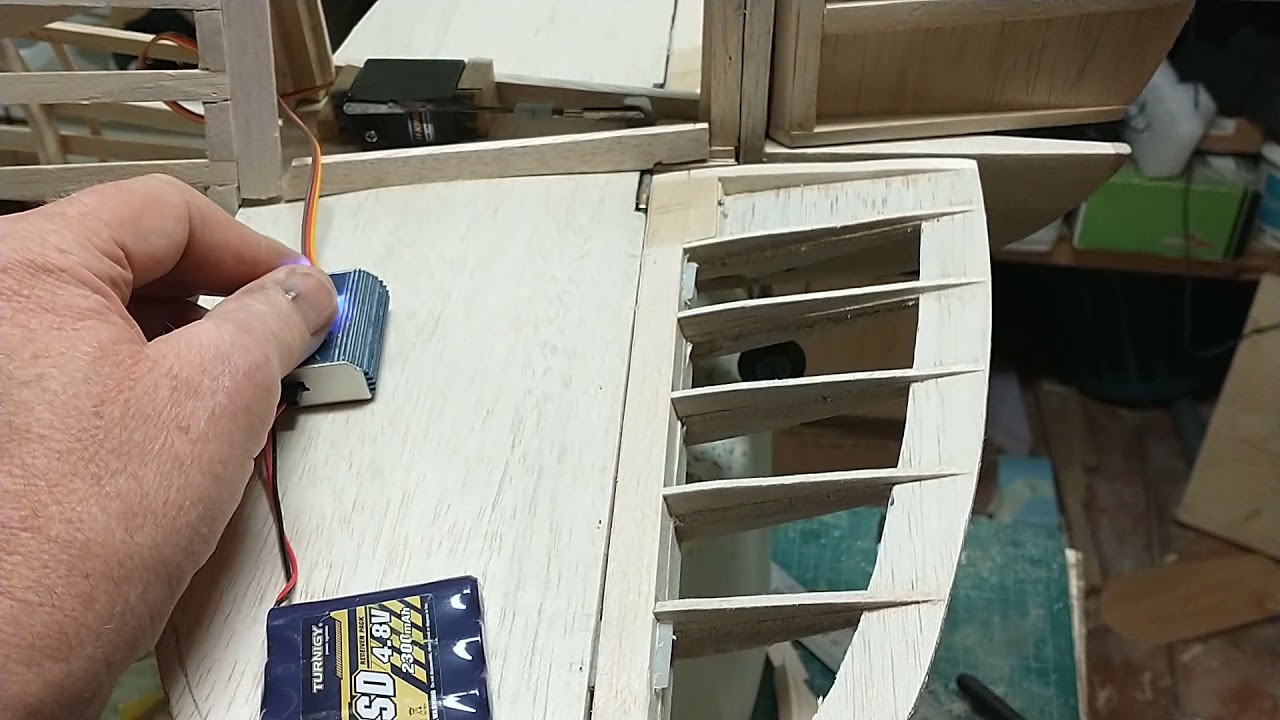

                          • 7682
                          Sidoroder..... CHECK!
                          (Temporär installation)

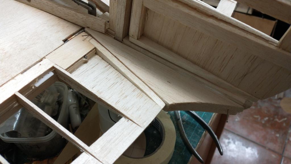

                            • 7682
                            Lite utfyllnad till höjdrodret också, blir en del slipande...
