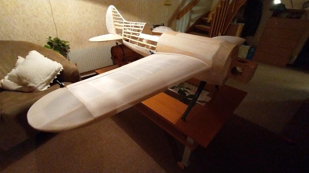

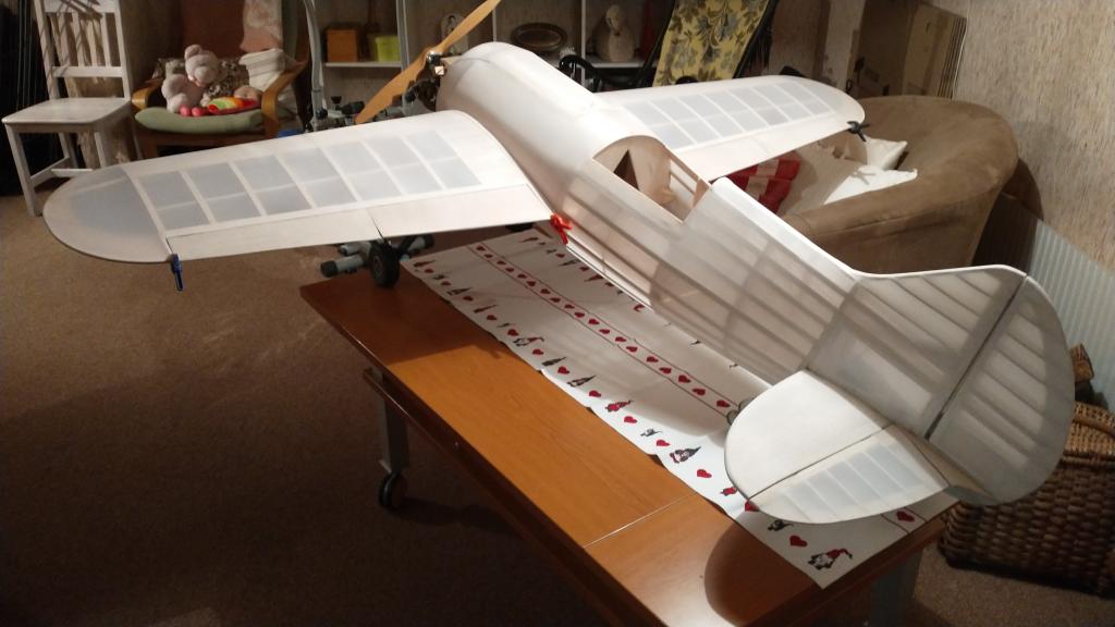

    Det blir elegant med rundade vingspetsar!
    Lite suddiga bilder beror kanske på novembermörkret trots att du har fotograferat inomhus.:stupido2:
    Bra storlek på planet och fint bygge!
      • 7677
      Tack Lars!
      Det blir så med makro utan blixt, tyvärr.
      Sen är det dags att sätta ut datumlinjen...

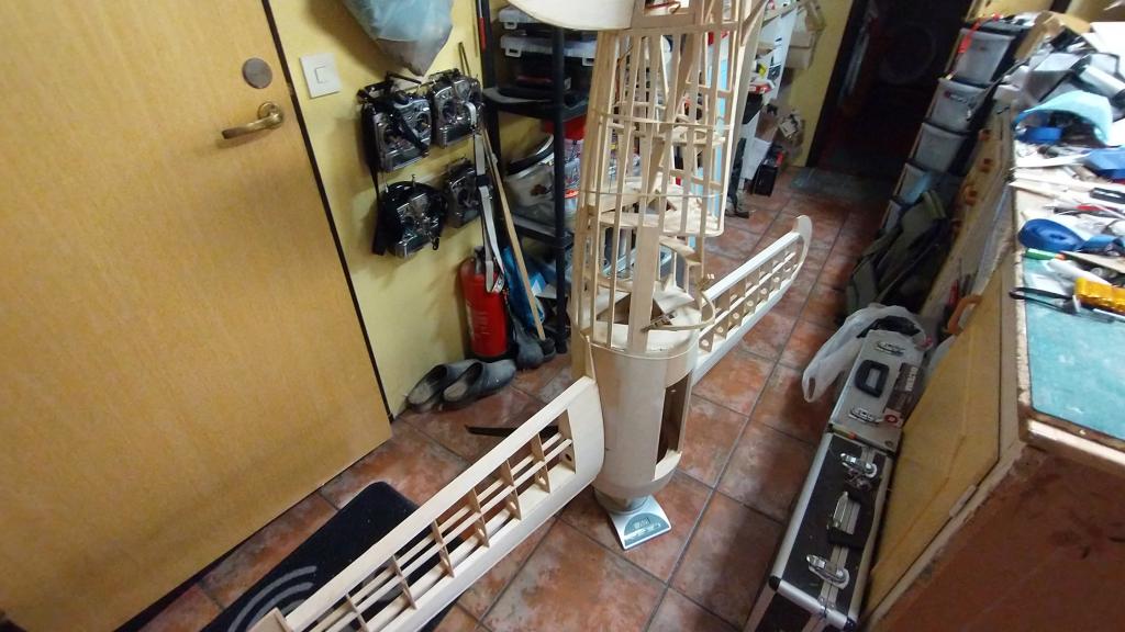

          Ja, det är tur att innanmätet döljs av klädseln så småningom, men, jag lovar,
          Det sitter ihop!

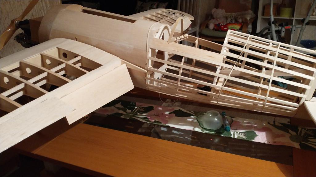

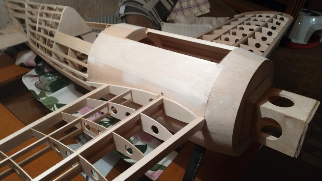

            Vinginfästning nästan klar!

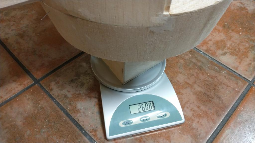

            2,4 kg just nu, utan motor...

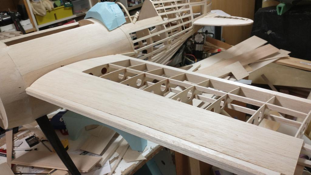

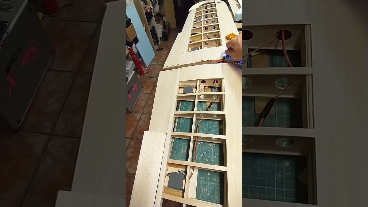

              Sådärja!
              Vingarna plankade, ska på capstrips på spryglarna också.
              Sen blir det hyvling och slipning av framkanten, ett 'skräpigt' jobb.

              Måste hålla koll på vikten också...

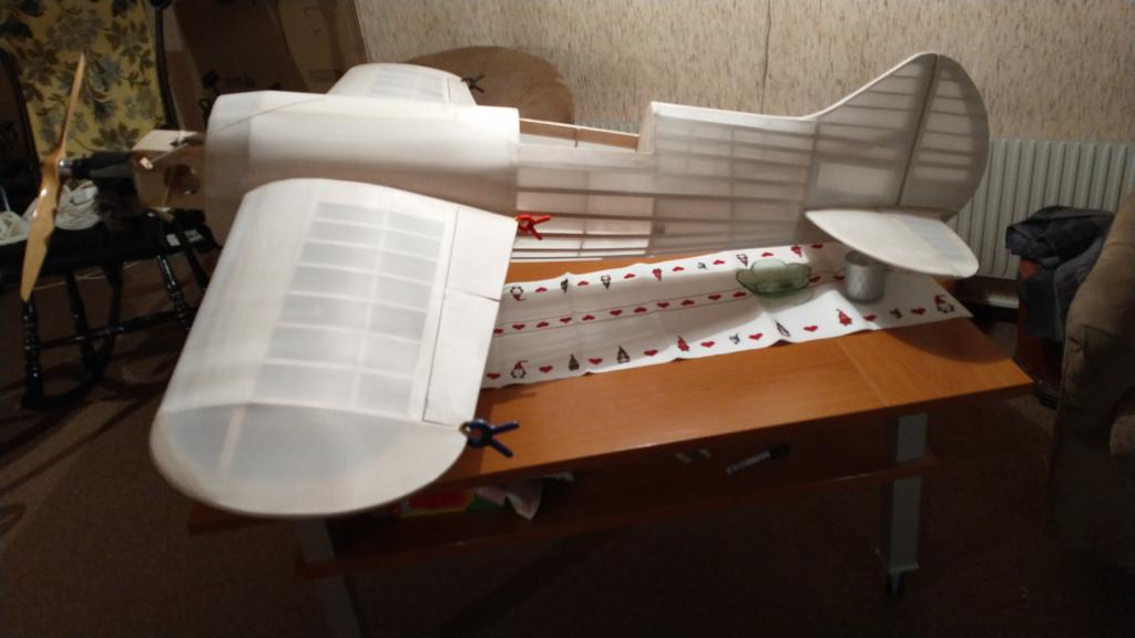

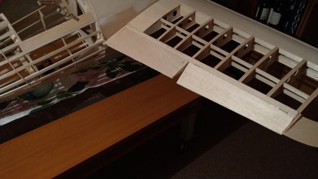

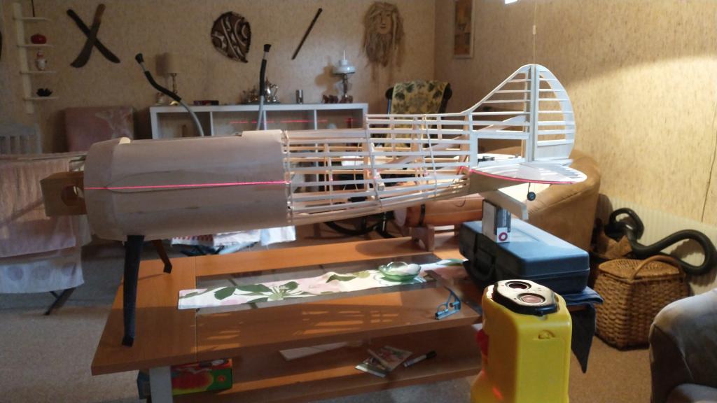

                  Har varit hemma en vecka med förkylning, så det har blivit några vändor till hobbyrummet.
                  Såå...
                  Nu klaffar skeven!
                  :fleng:

                      Lite mer gjort, rodren, vingarna och undersidan på kroppen är klädda med Koverall.
                      Jag blir inte riktigt kompis med Koverall, det trådar sig ganska mycket vid skarvarna, lite som dåligt siden.
                      Kan man kanske lacka klippsträngarna innan man klipper??

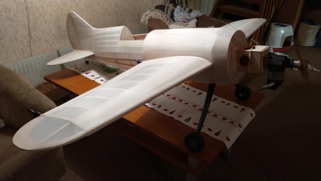

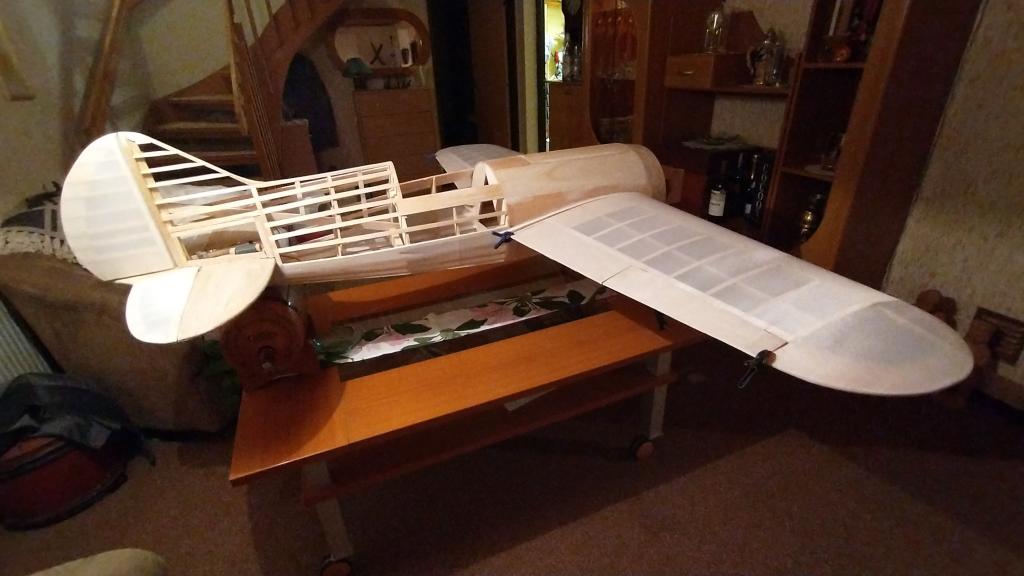

                        Äntligen påklädd!
                        Dags för lite smink...

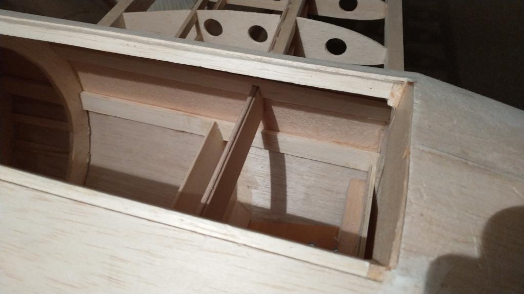

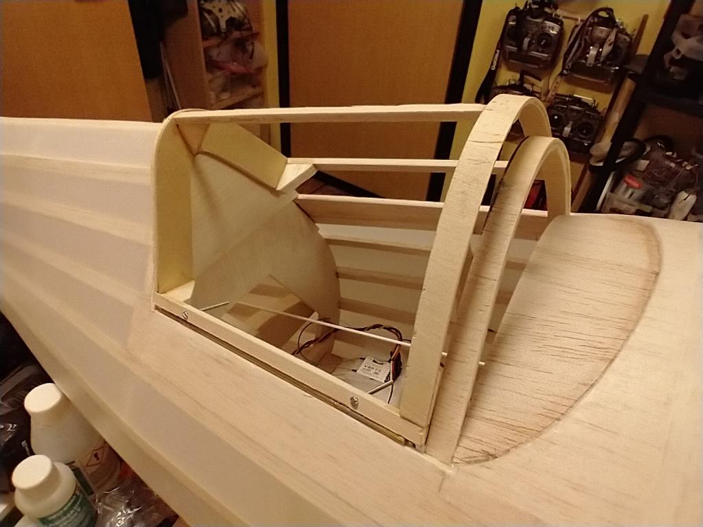

                          Smådetaljer tar alltid en jäkla tid, men nu är i alla fall ramen till canopyn på G...
Namn: IMG_20211227_133157377.jpg
Storlek: 86,2 KB
ID: 513694 Klicka på bilden för större version
Namn: IMG_20211227_133258193.jpg
Storlek: 86,2 KB

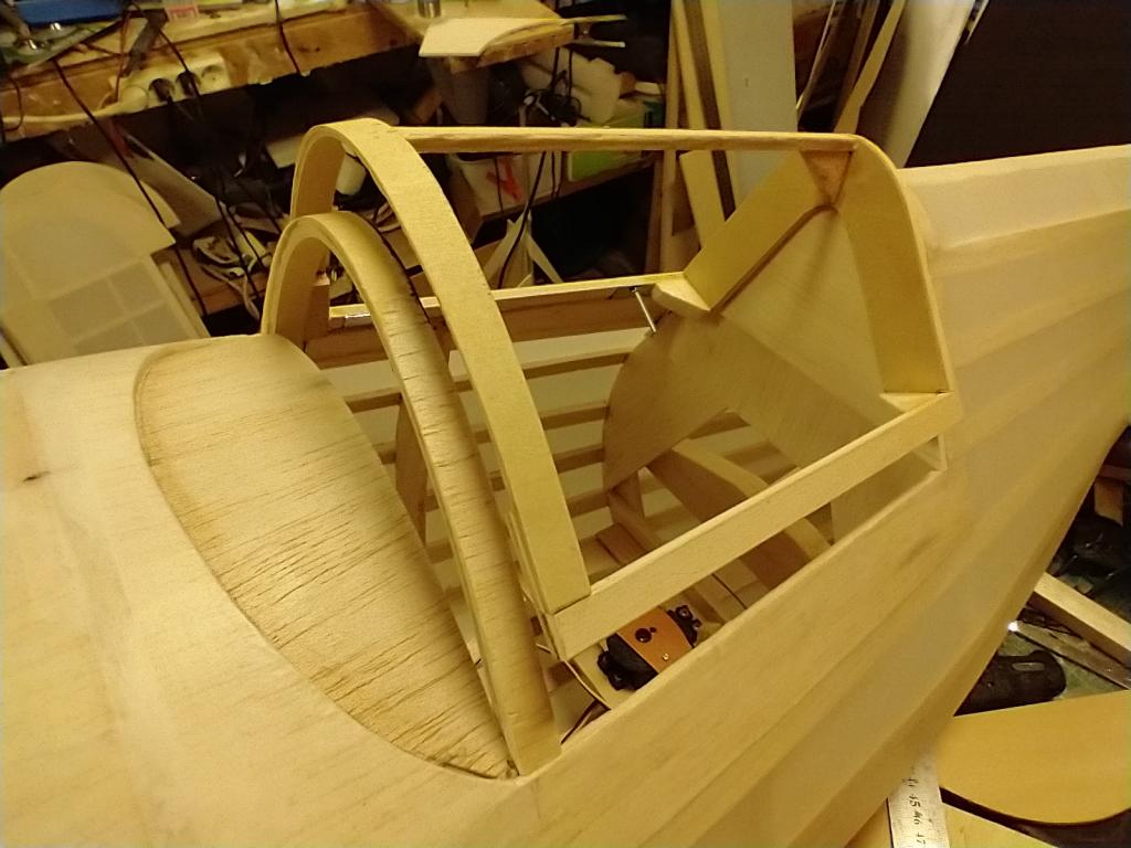

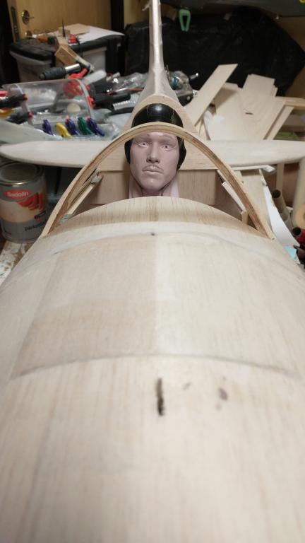

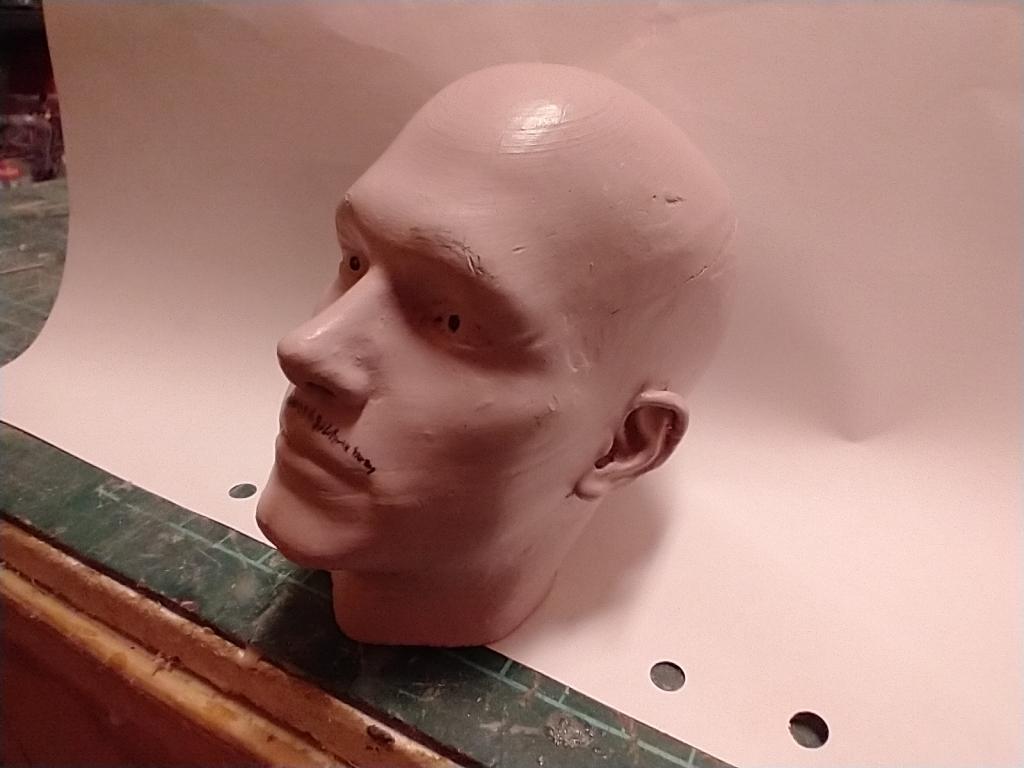

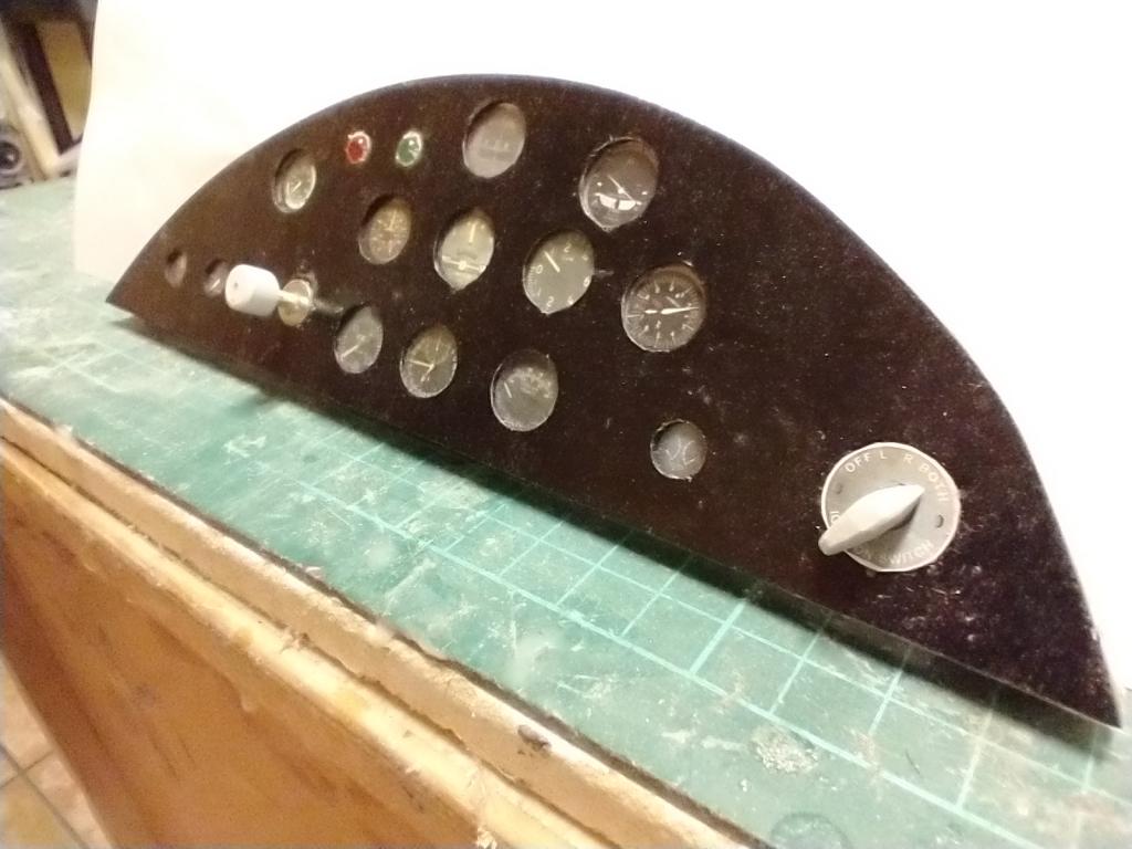

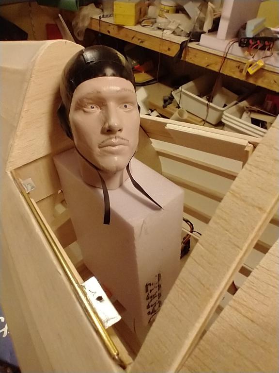

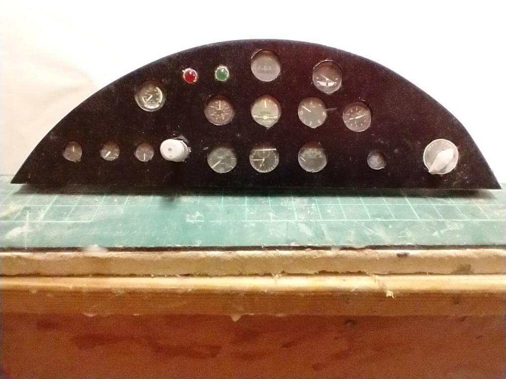

                              Nu kan snart aviatören Clark G. Able bilcka ut över instrumentpanelen.
                              Han ska givetvis få en skinnhuva också...

                                • 7677
                                #45
