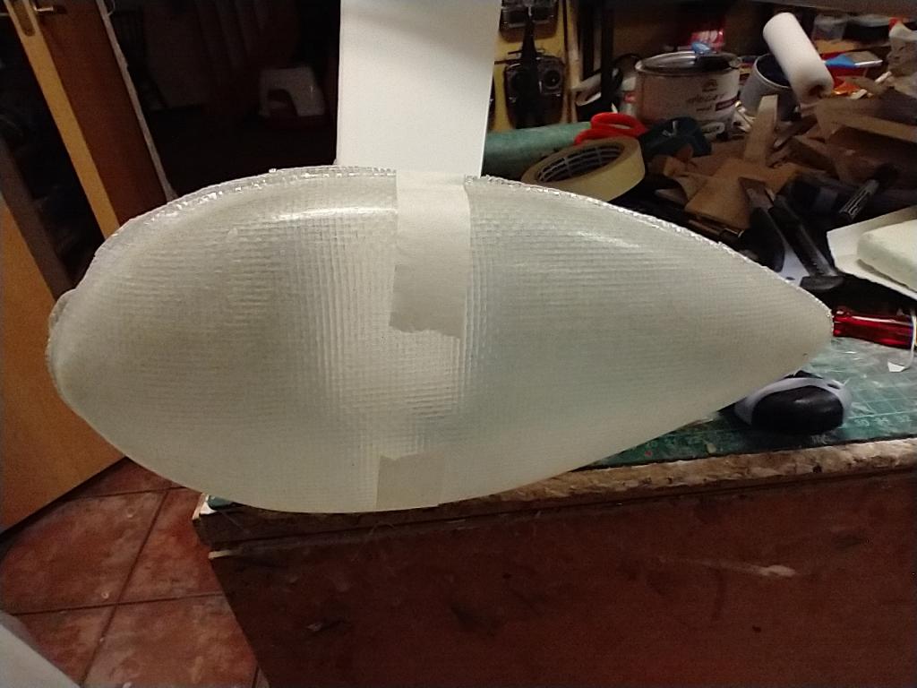

            Och så ett par rejäla hjulkåpor i 30-talsstuk...

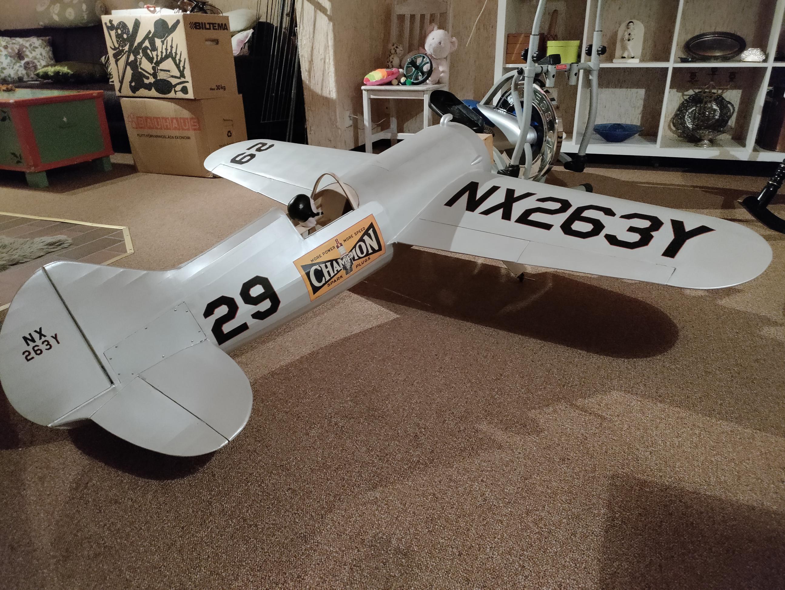

              Det piffar ju alltid upp det med lite dekaler!
              Men jag är otroligt missnöjd med den stora Champion-dekalen, den sitter på en något dubbelkrökt yta, och är inte det minsta töjbar. Inte ens med värme.
              Det resulterar i att den blev lite skrynklig, men det är väl sådant man får leva med...

                • 6806
                #52
                Snyggt! Gör stor skillnad med dekaler. :-)
                Såna där dekaler som inte vill böja sig runt, de brukar jag skära upp (slitsa upp) där det behövs så att de överlappar varandra. Gör man det på rätt ställen syns det knappt. Ju fler, desto mindre "förvrängs bilden".
                Lite "flyg-grönt" i cockpit till? Bort med träfärgen alltså.
                  • 7676
                  #53
                  Mjo, jag fick slitsa dekalen på ett par ställen, men det blev lite rynkor ändå.
                  Och det ska bli lite färg i personalutrymmet också...

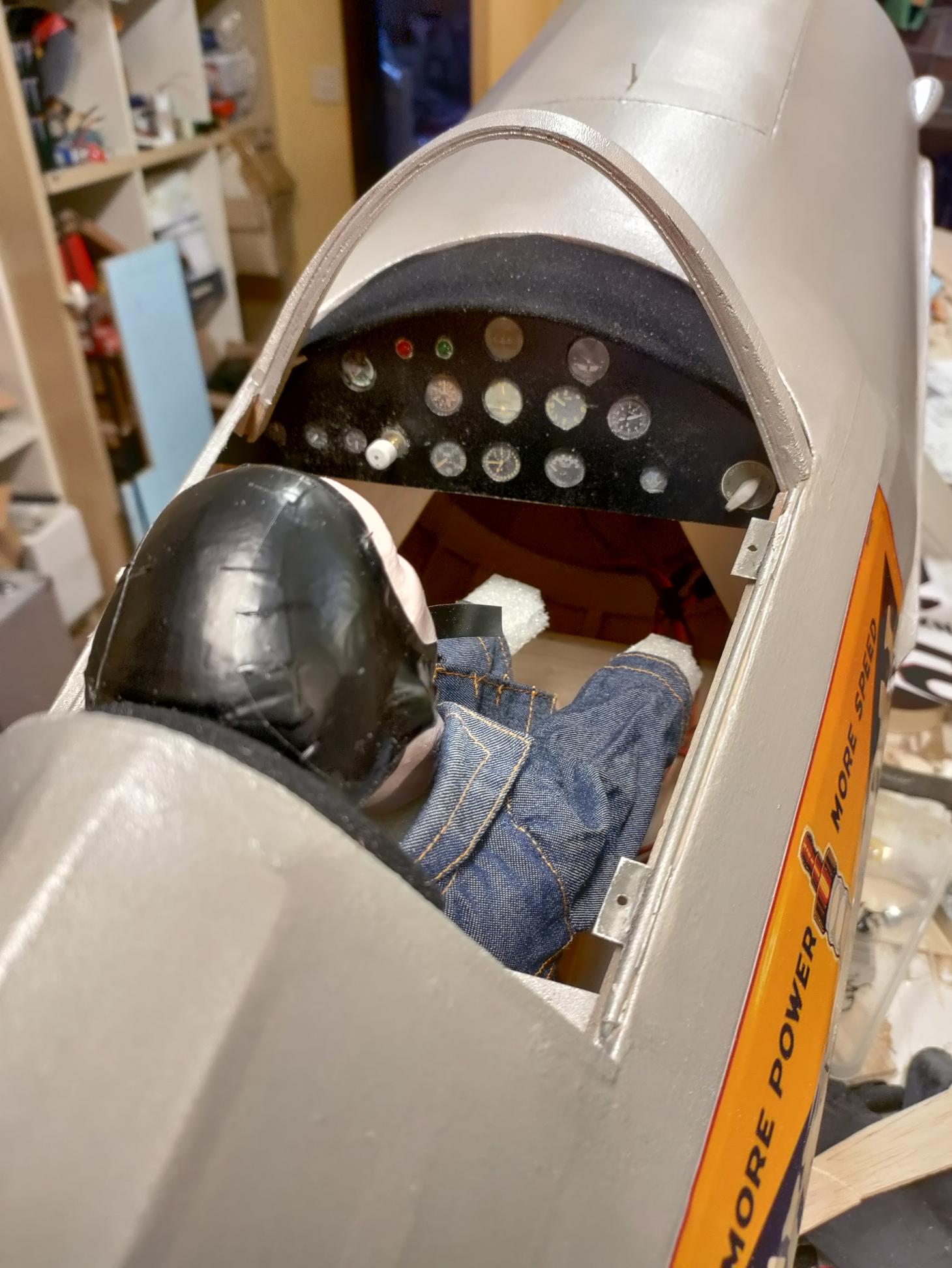

                                Å så har instrumenten kommit på plats!
