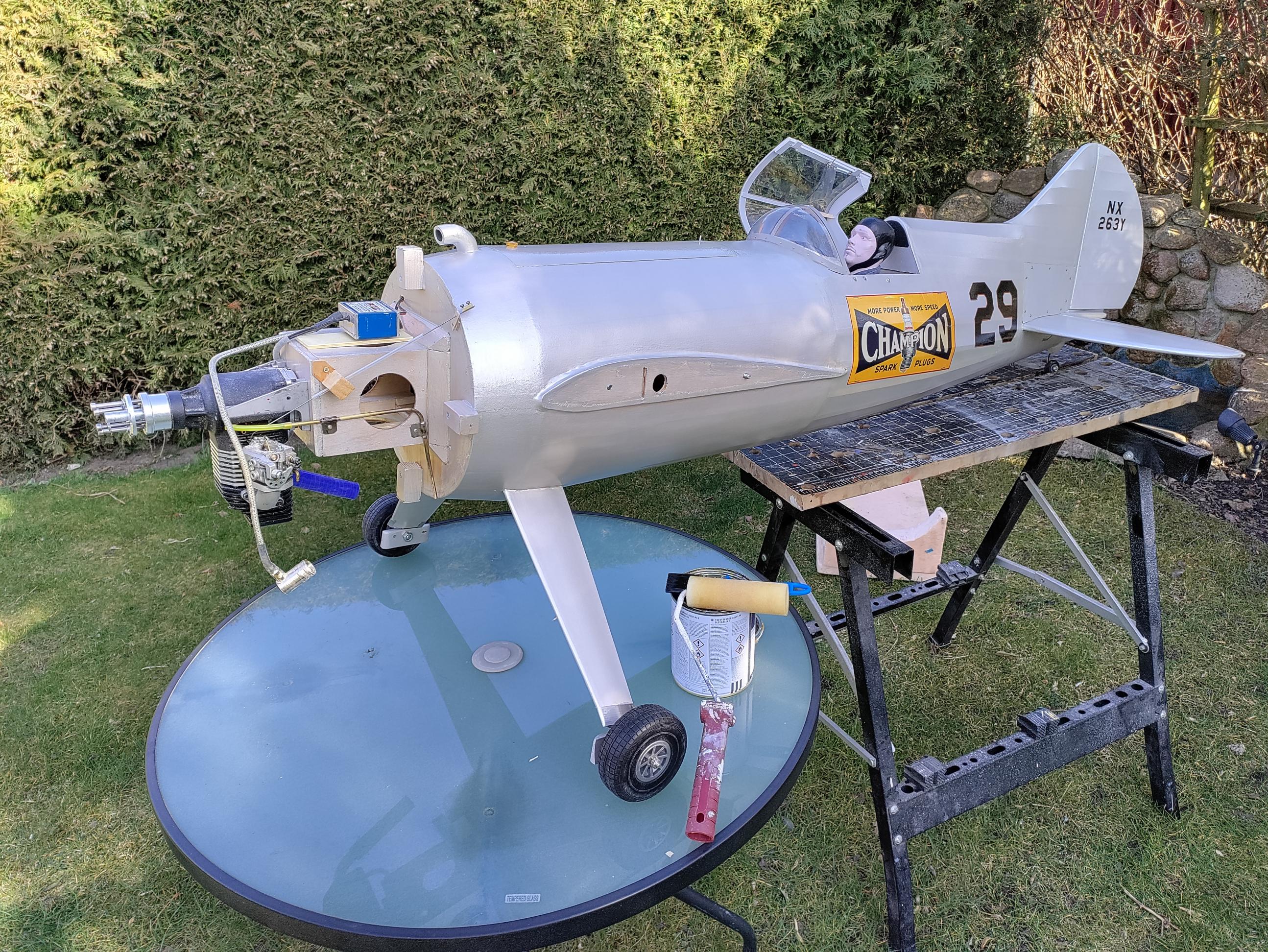

    Det blir en rätt så maffig motorkåpa....

      Hej Thomas,
      Javisst är motorkåpan maffig och så såg förebilden ut också. Din bild i inlägg #13.:thumbup:
      Det sitter ju en maffig motor i kärran så kåpan måste vara stor för att kylluften skall strömma fritt.
      Hjulkåporna är maffiga också och snart rullar väl din Racer ut...

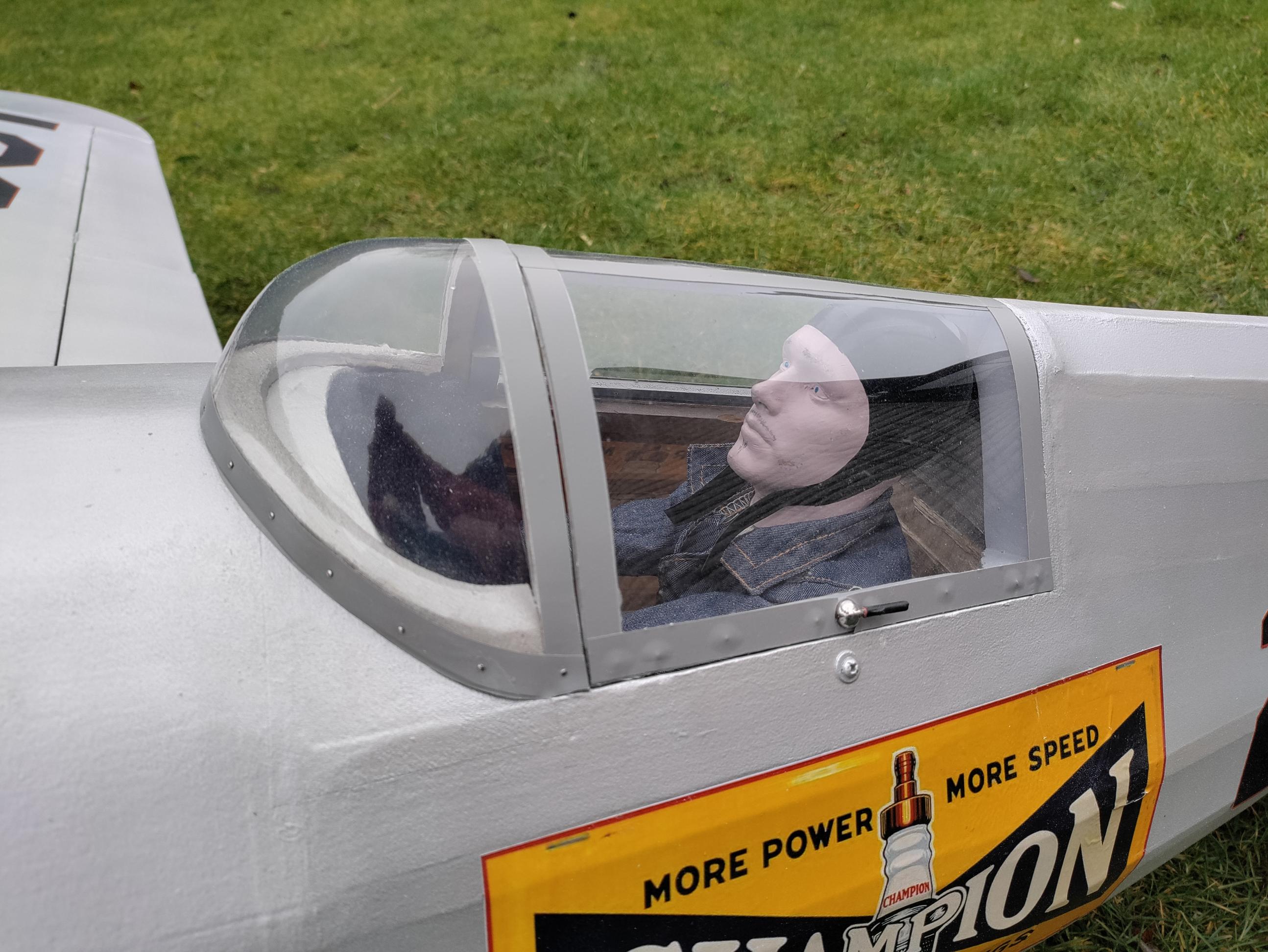

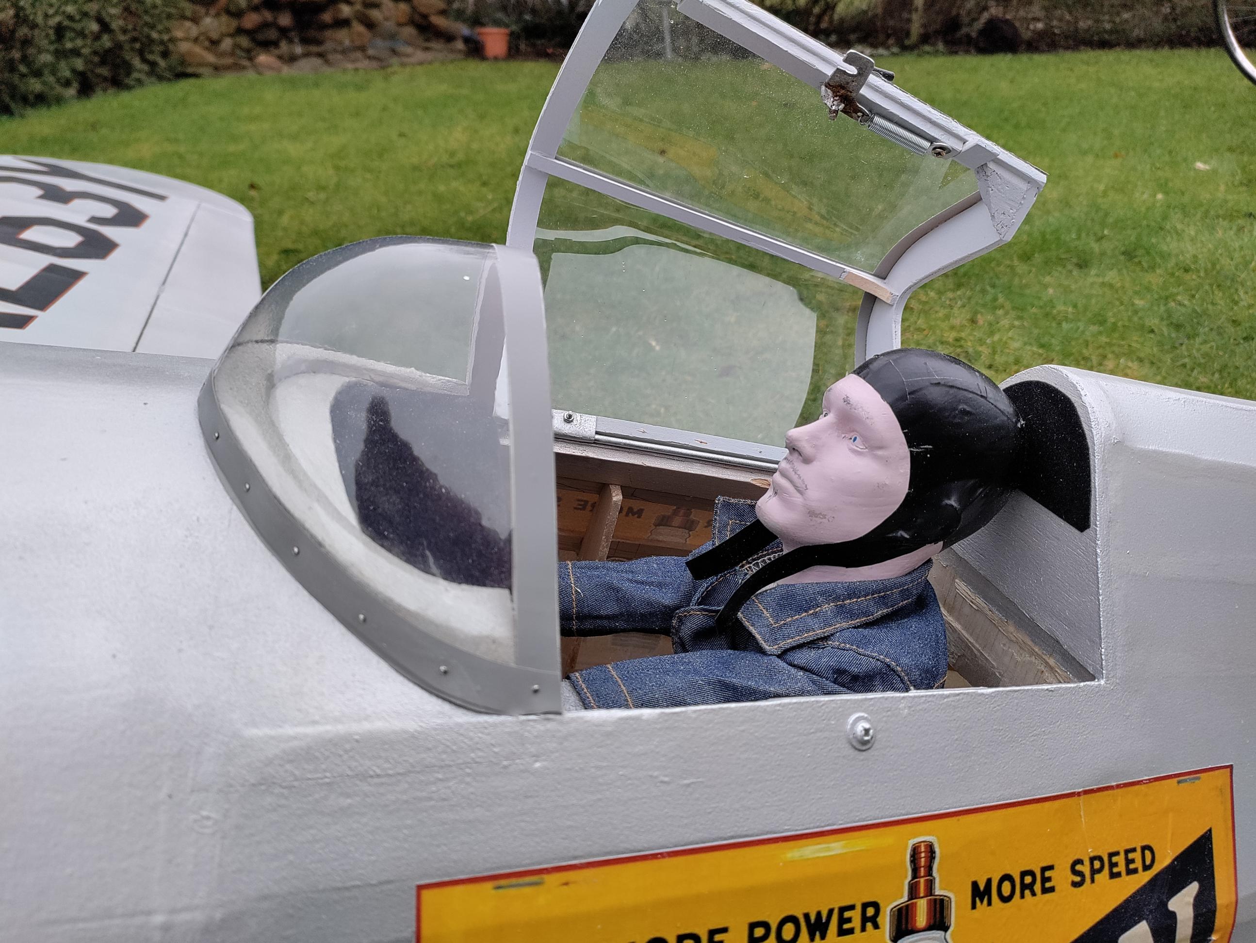

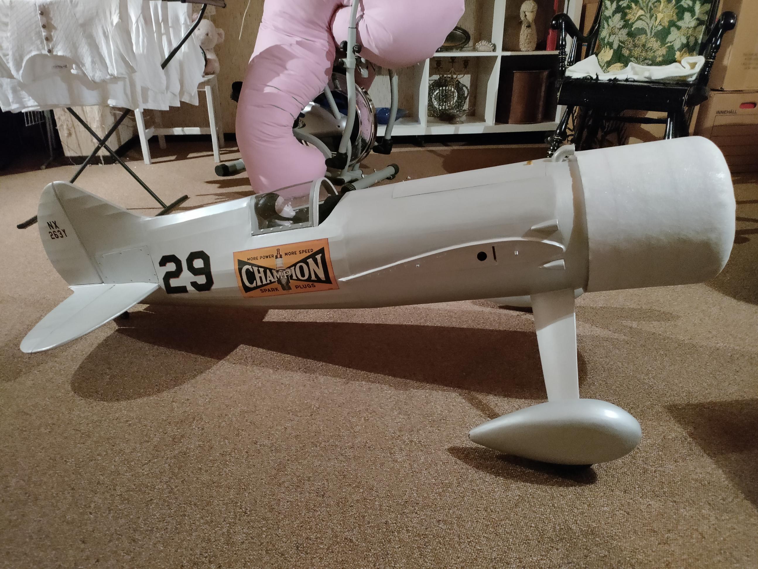

        Nu återstår det inte så mycket, lite småpyssel och ett lager klarlack...
Namn: IMG_20220221_132933.jpg
Storlek: 1,45 MB
ID: 513852 Klicka på bilden för större version
Namn: IMG_20220221_132945.jpg
Storlek: 1,46 MB
ID: 513853 Klicka på bilden för större version
Namn: IMG_20220221_133009.jpg
Storlek: 1,51 MB
ID: 513854 Klicka på bilden för större version
Namn: IMG_20220221_133022.jpg
Storlek: 515,0 KB
ID: 513855 Klicka på bilden för större version
Namn: IMG_20220221_133039.jpg
Storlek: 597,7 KB
ID: 513856 Klicka på bilden för större version
Namn: IMG_20220221_133125.jpg
Storlek: 1,62 MB
ID: 513857 Klicka på bilden för större version
Namn: IMG_20220221_133141.jpg
Storlek: 1,40 MB

          Riktigt snyggt!! En tanke som slog mig när jag tittade på bilderna: Det skulle nog vara ganska snyggt om torpedväggen och motorboxen samt insidan av motorkåpan målades mattsvart. På så vis blir det lite mörkare inne i motorrummet när man tittar på planet framifrån. Kanske en onödig detalj, men ändå
          edit: Hur gjorde du champion-dekalen?
            #65
            Bra tips!
            Och det är inte för sent ännu...
            Dekalen hittade jag på nätet, lade den i ett Word-dokument och printade i en laserprinter med dessa dekalark:
            Dekalerna blev bra, men dom är INTE töjbara på dubbelkrökta ytor, tyvärr....

                #67
                Okej!! Det lät ju smidigt! Blir dom väderbeständiga eller bör man lägga någon form av lack över sedan?
                  #68
                  Dom är ju 'laserbrända', så dom passar nog som dom är på en elkärra.
                  Nu ska jag ha dom på en bensinare, så det får bli klarlack över.

                    Tjusigt värre! Ser riktigt läcker ut.
                    Har köpt dekorfolie fr dem till diverse byggen.
                    Vore kul att veta vad du har för skrivare?
                    Jag har en Samsung C43X men den ger lite flammigt tryck tycker jag.
                    Färgtäckningen är inget vidare om det är så stora ytor som du visar där.
                    Att designa och printa egna dekaler är skitkul och höjer scratchbygget avsevärt.

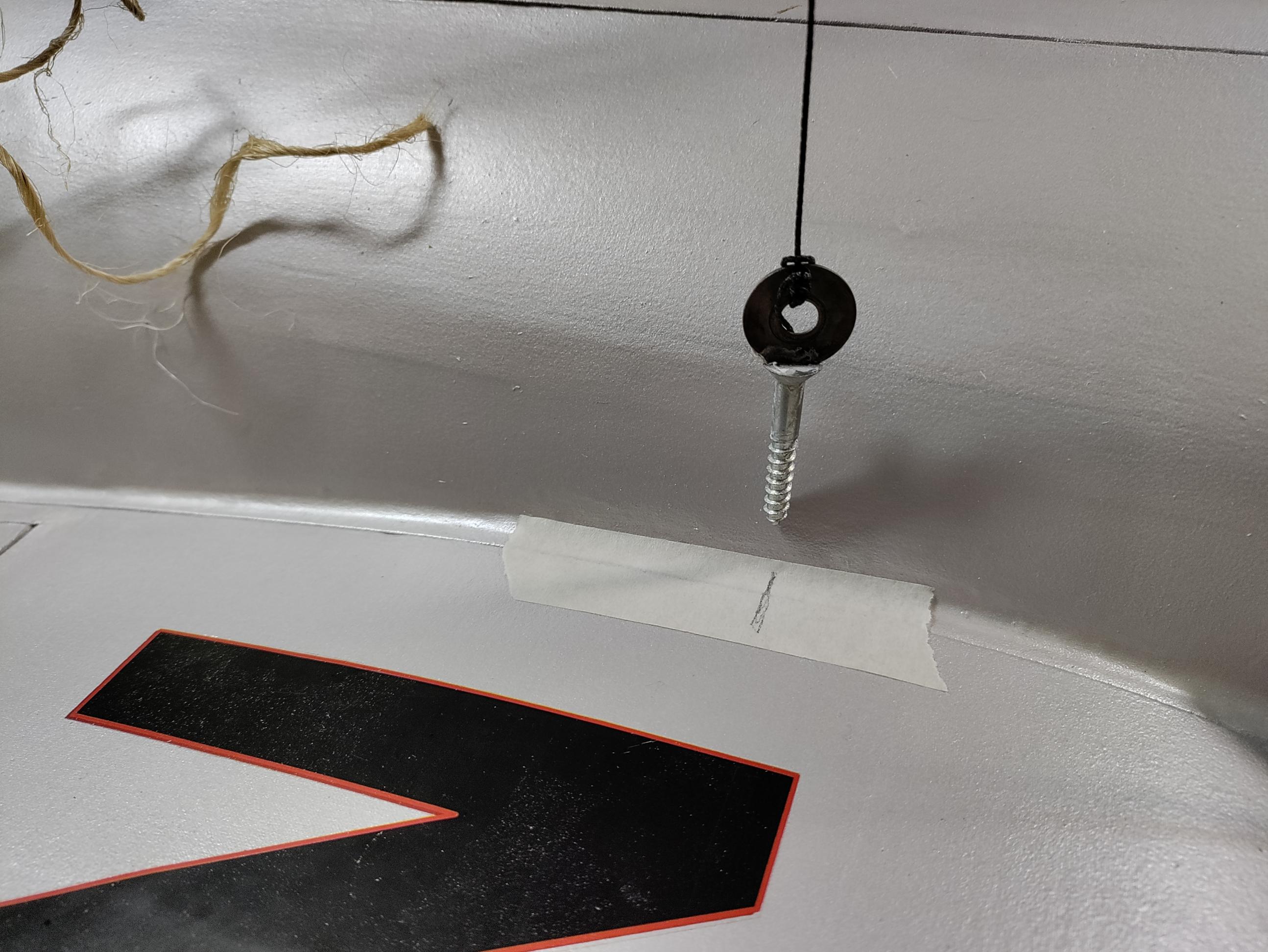

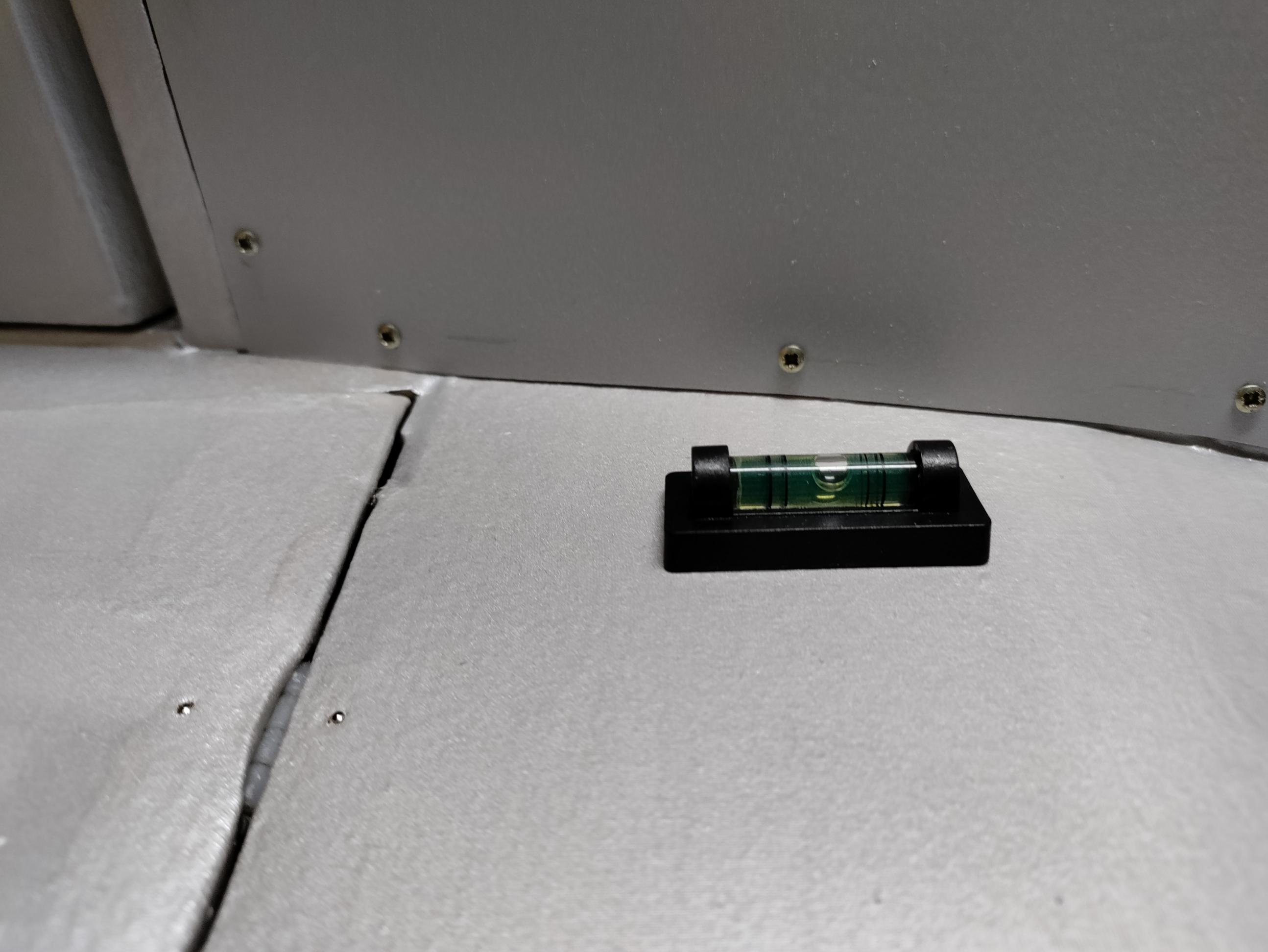

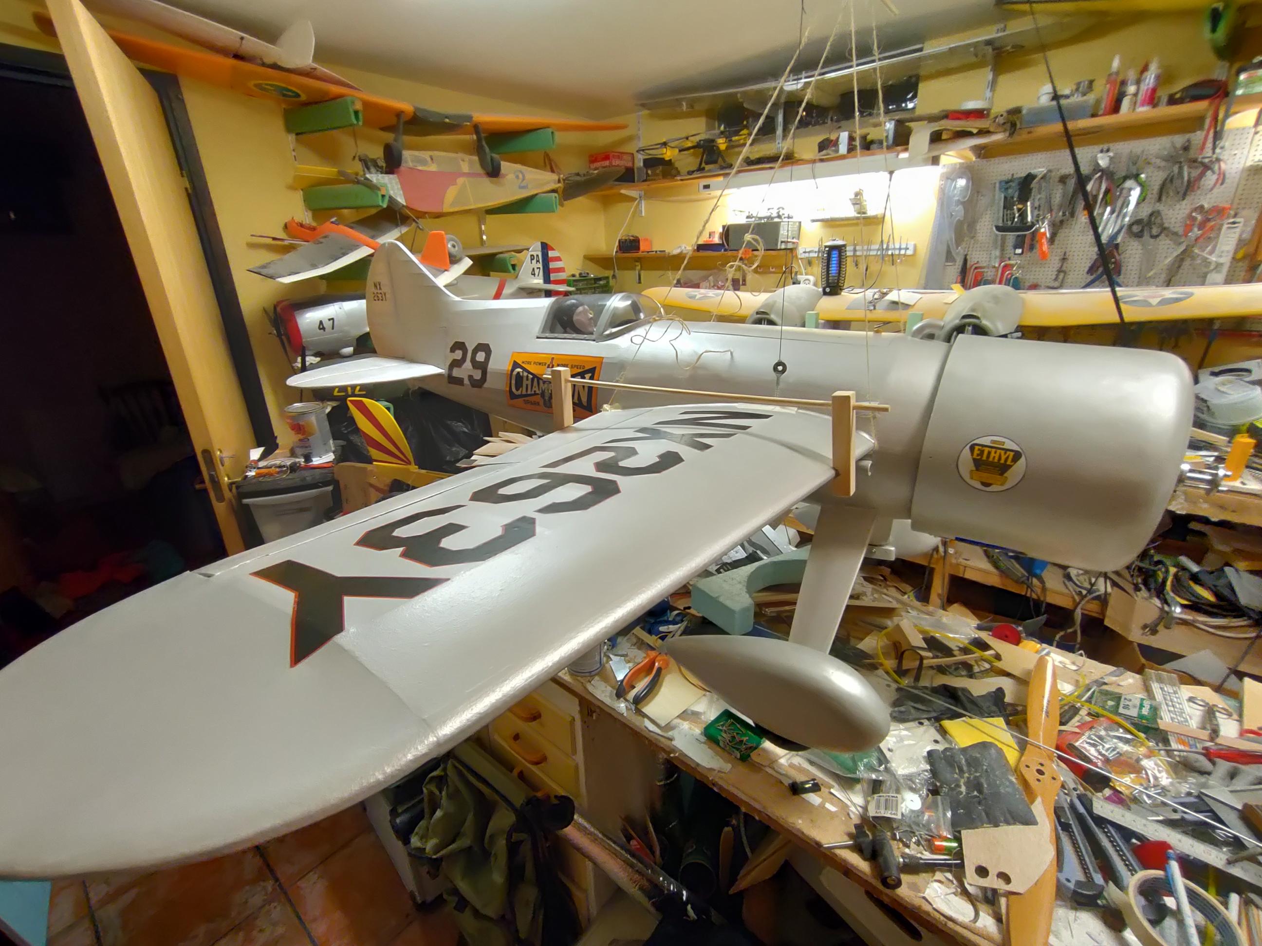

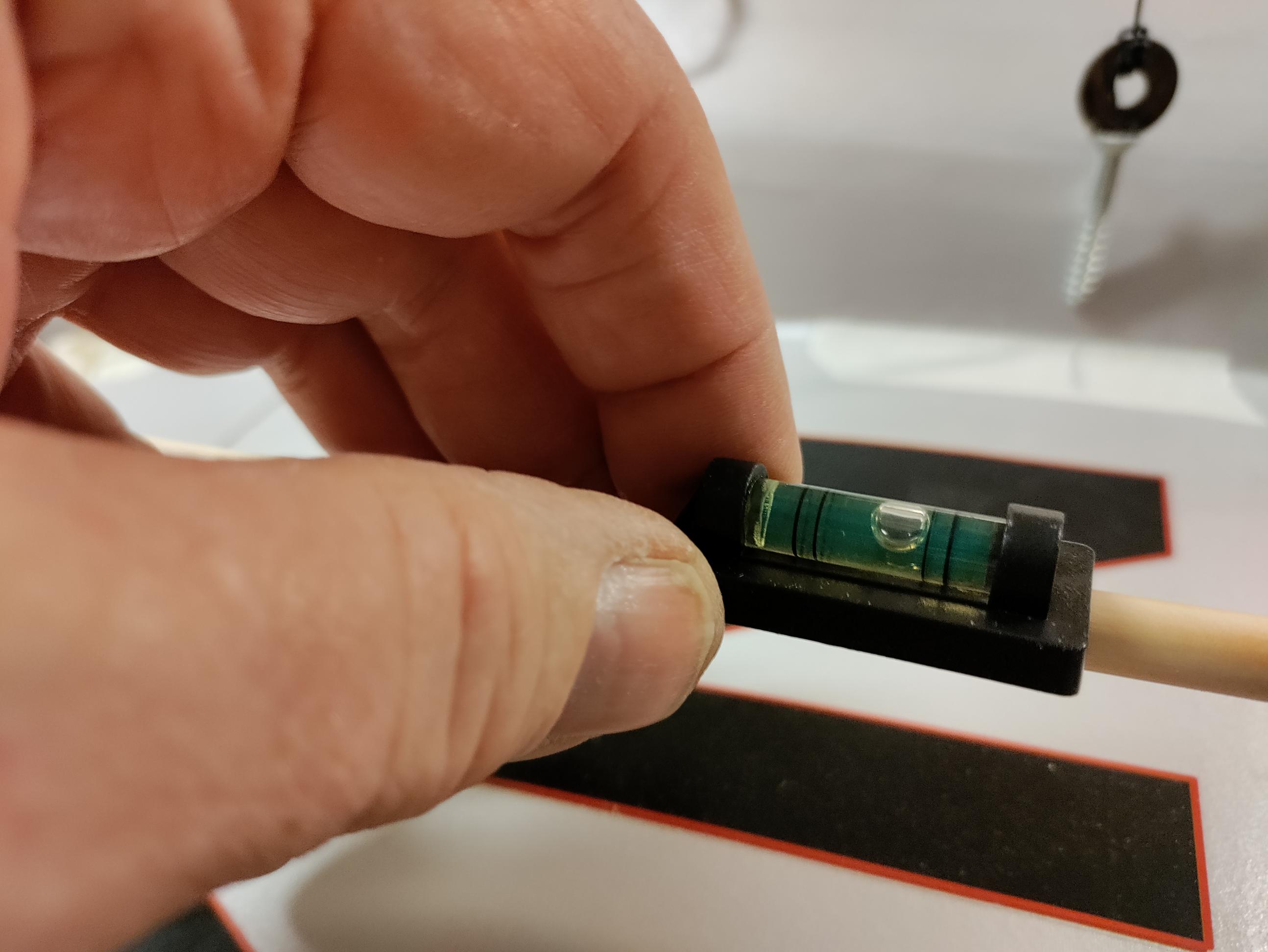

                          Dax för balansering!
                          Jag försökte göra en "Vanessa Rig", och det verkar bli ganska bra.
                          Ska nog göra om den med lite kraftigare rundstav mm.
                          Ni får ha överseende med det röriga byggrummet...
Namn: IMG_20220225_200018.jpg
Storlek: 467,6 KB
                          Stabben i balans
Namn: IMG_20220225_195647.jpg
Storlek: 271,7 KB
                          Vingen någon grad riggningsvinkel
Namn: IMG_20220225_195750.jpg
Storlek: 278,4 KB
                          Tadaa!
                          Den eftersökta tyngdpunkten!
Namn: IMG_20220225_195758.jpg
Storlek: 516,7 KB

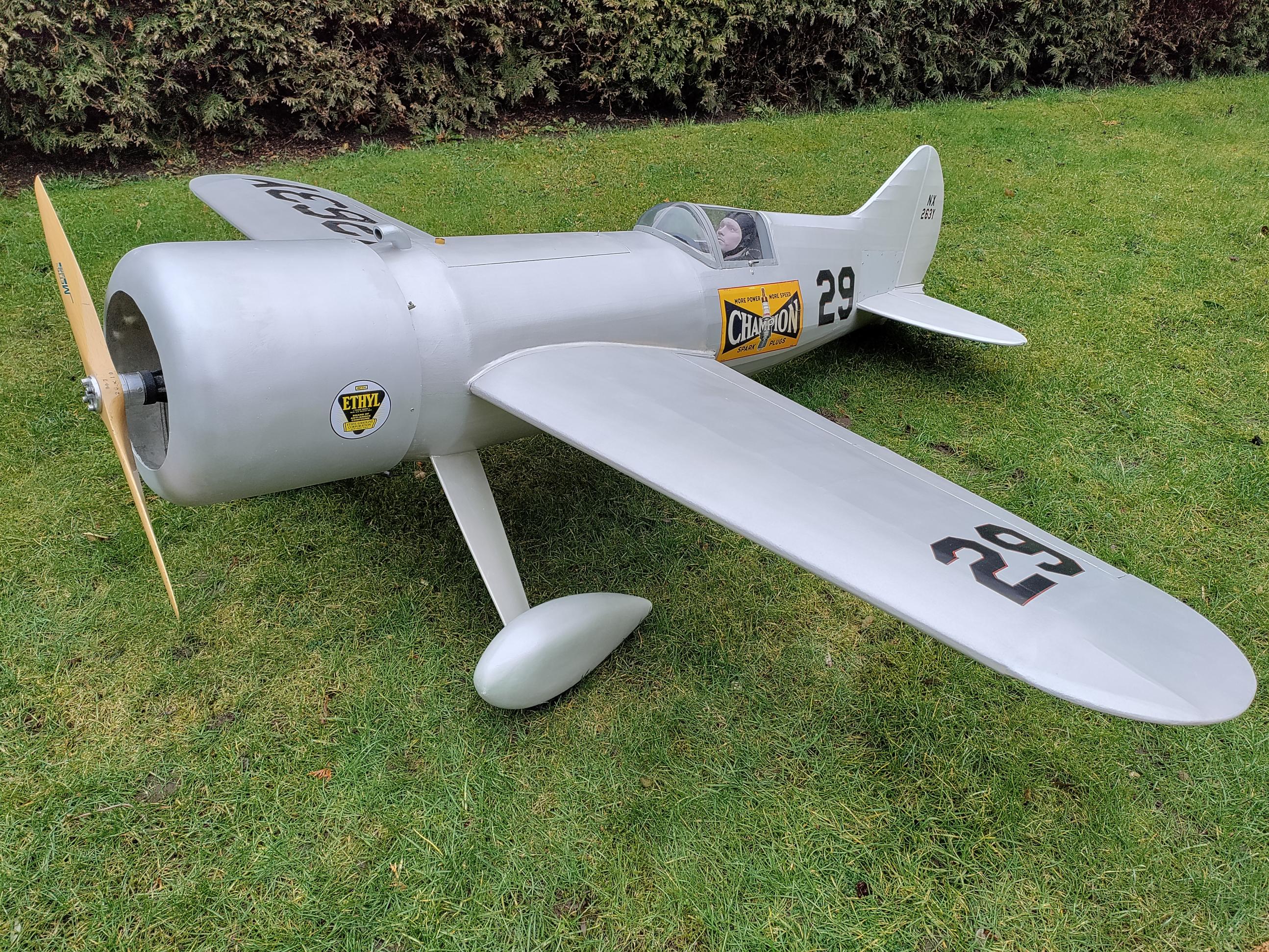

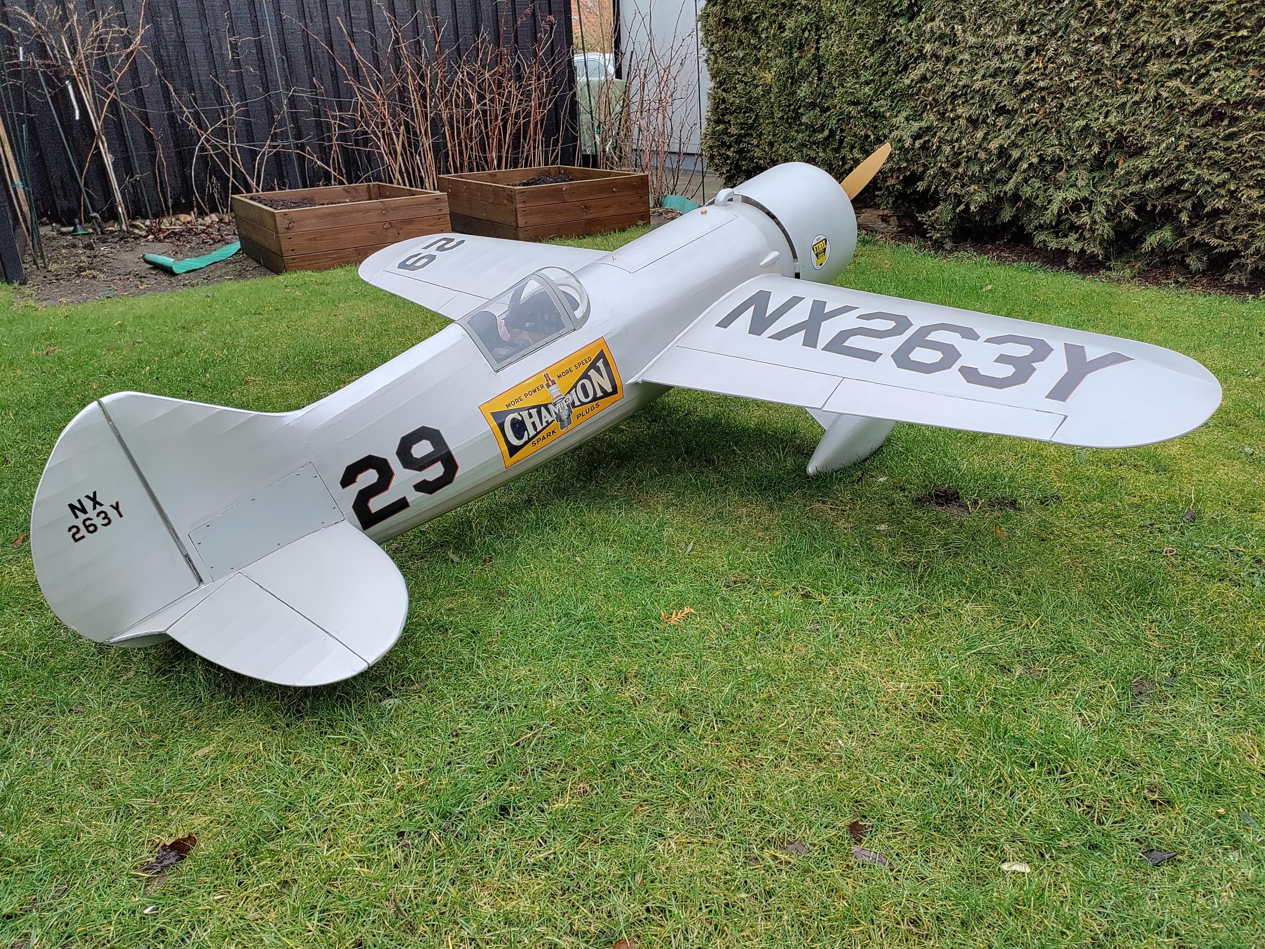

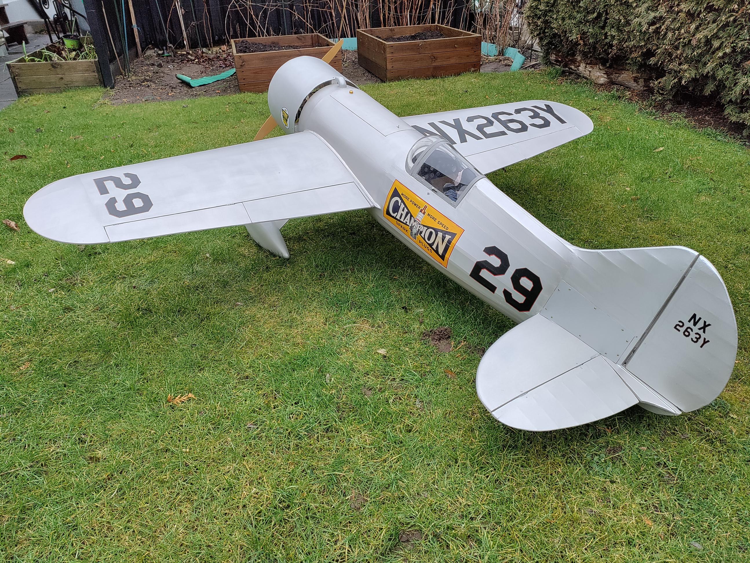

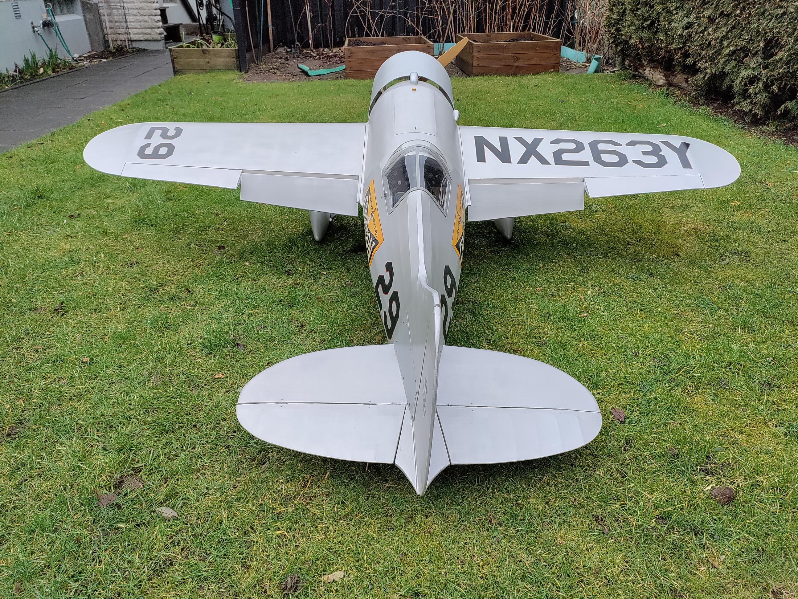

                              Äntligen tillåter vädret att man kan stå utomhus och klarlacka!
Namn: IMG_20220327_162629.jpg
Storlek: 1,20 MB
ID: 513918 Klicka på bilden för större version
Namn: IMG_20220327_160625.jpg
Storlek: 1,34 MB

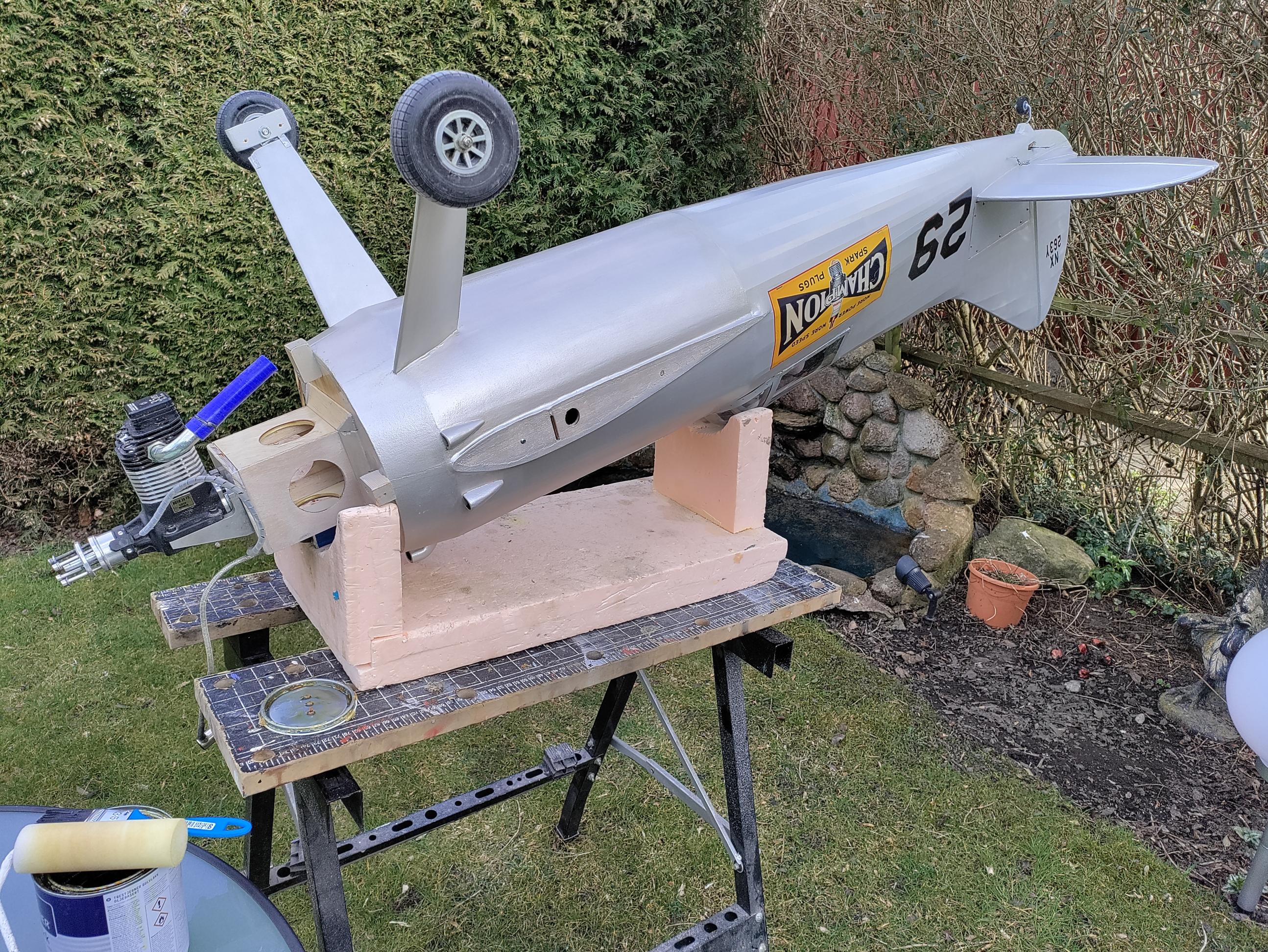

                                #75
                                Så föll allting på plats.
                                Motorn provkörd, bra väder, alla roder går på rätt håll,
                                så då är det väl bara att köra då...
