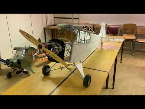

          Tack för alla uppmuntrande tillrop. Har kommit ytterligare en bit på väg och roat mig med att börja klä kroppen. Hann inte riktigt klart så en sida till får bli i morgon. Ovansidan kommer jag att spara tills vidare för att få bättre åtkomst för montering inuti.

            Efter 1,5 timmes fredagsmys i bygglokalen har även andra sidan fått klädsel. Får räcka för i kväll - nu är det dags för "På spåret"...

                Tack Lelle. Idag har det varit tråkigt väder så det blev några timmar ytterligare i bygglokalen. Servon, vajrar till sidorodder och störstång till höjdroder på plats, bakpartiet inpassat och stagen färdiga. Nu skall det gå att göra resten inuti kroppen via fönster och dörröppning så översidan på kroppen också klädd. Provmonterat och allt verkar passa hyfsat så nu blir det vingar för hela slanten.

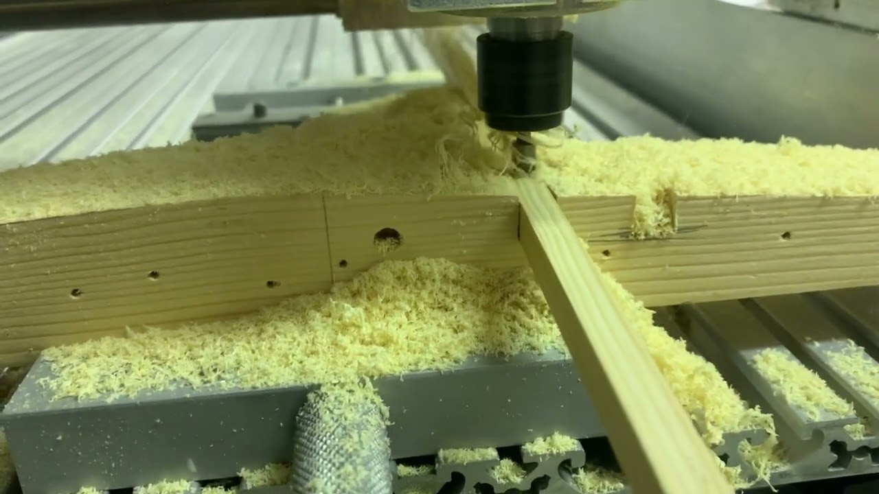

                              Vingstöttorna består enligt tidigare bilder av ett alu-rör och nu har jag börjat med träskalet som skall stå för profilformen. Använt CNC-fräsen men utan CNC. Gjorde ett passande spår i en träbit och satte upp en rundnosad fräs men lagom spetsradie på rätt djup i spåret och matade igenom listerna.
                              Limmade med PU-lim och satte hela paketet i press mellan raka alu-profiler.

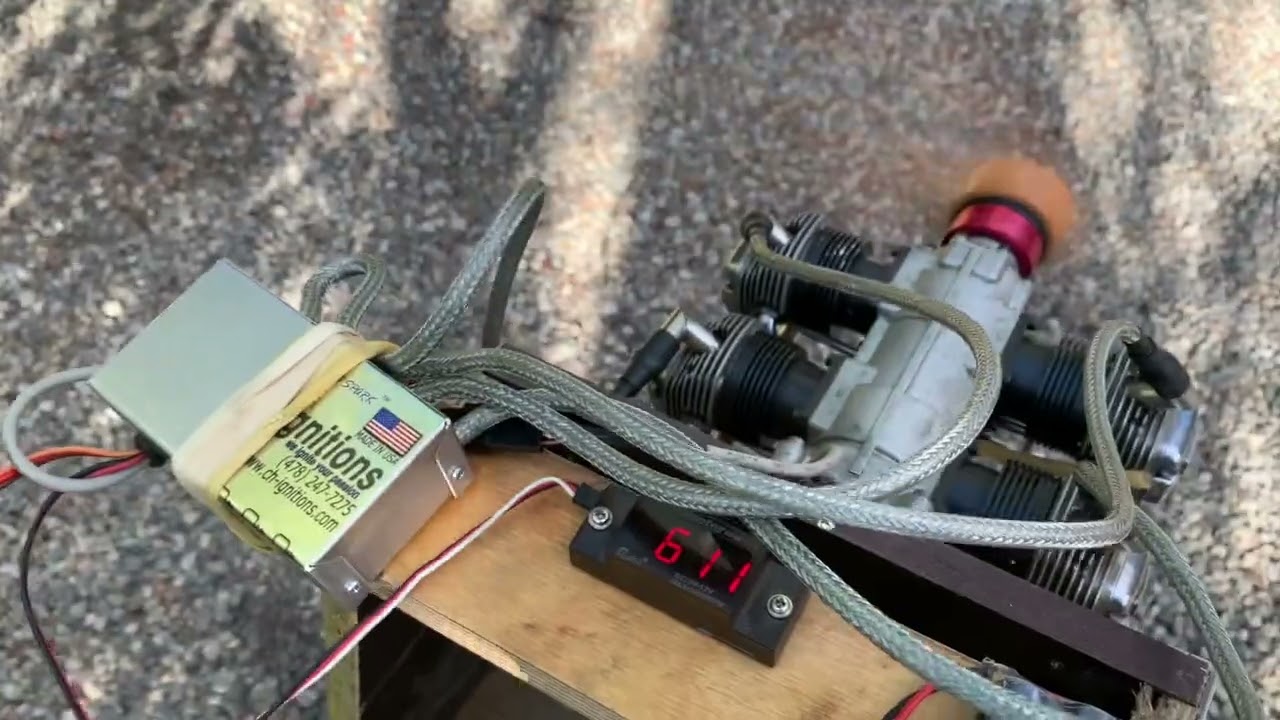

                                Passade också på att provköra motorn som köptes begagnad för några år sedan och har legat på hyllan i väntan på en gul Cub...
