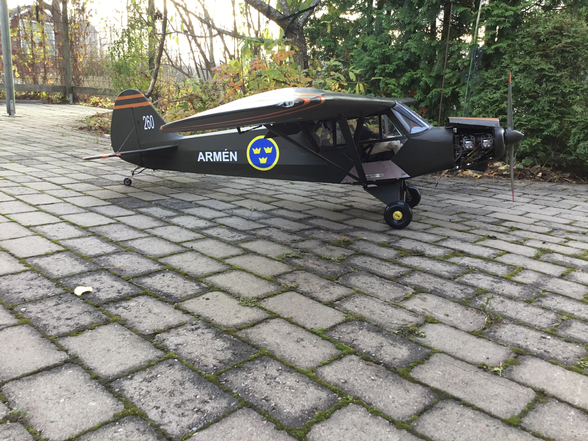

            Bromsa inte som Kay tycker, om möjligt gör färdigt så flyger vi rote, du 1:a jag 2:a och flank höger. 6000 varv och tryckare över Ope så får dom höra sången av 8 cylindrar !!!
            Matti

                  Cub-tema kanske är vad flera vill ha. Kanske en förevisning vad den kan göra, vingglidning, kort landning, kort start, eller en enkel tävling, flyga 3 min, landa på märke, mm. Masstart av alla med gemensam överflygning!
                  Undras hur många Cubbar det handlar om.
