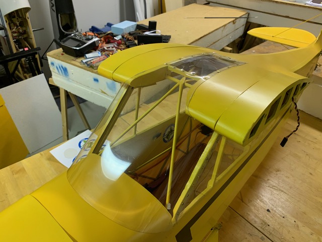

      Äntligen har det varit några dagar när det bara blåst lite och aningen varmare så att det gått att måla utanför garaget. Allt har nu fått sin slutliga färg och märkning och över alltihopa ett lager skyddslack. Nu börjar det riktigt roliga med att sätta ihop delarna....

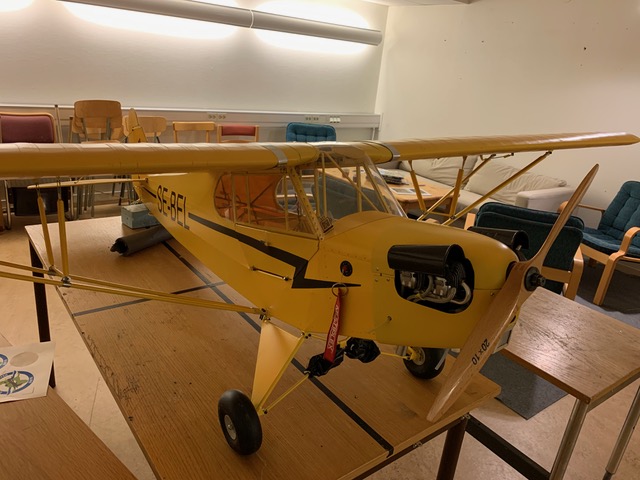

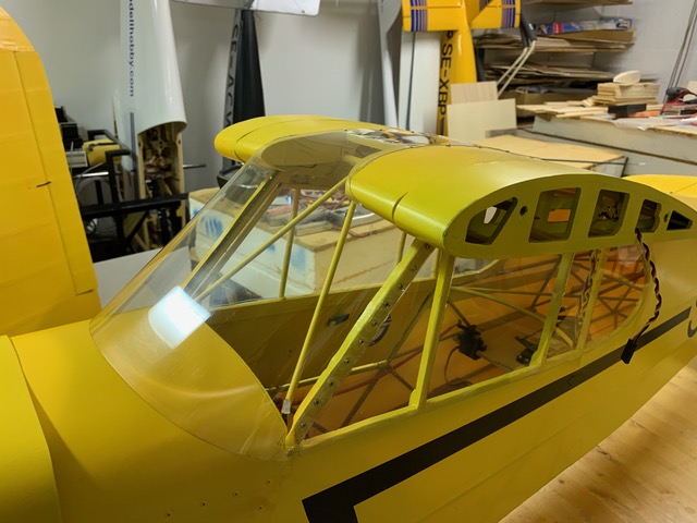

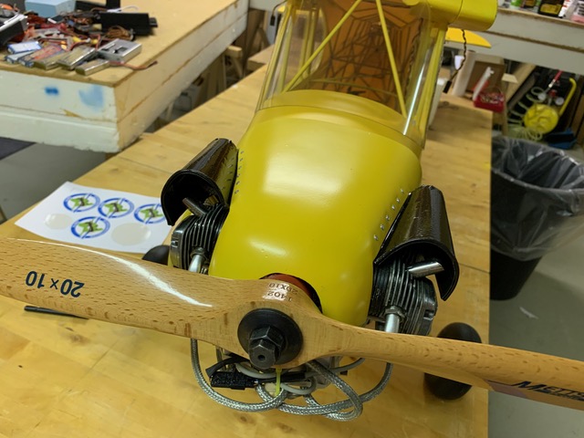

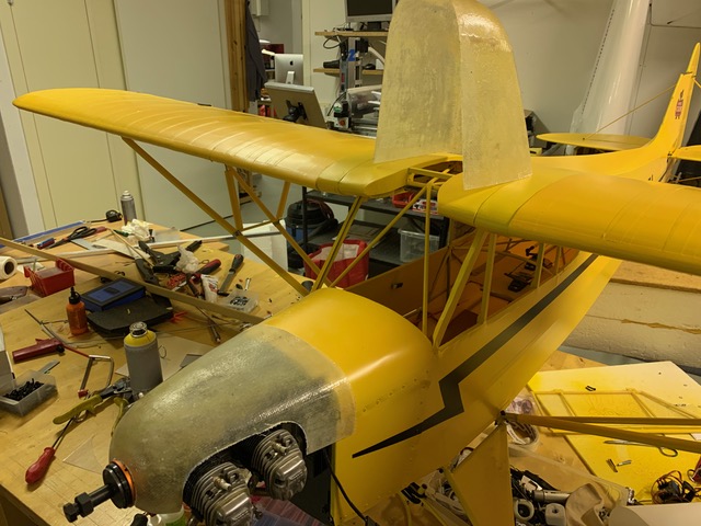

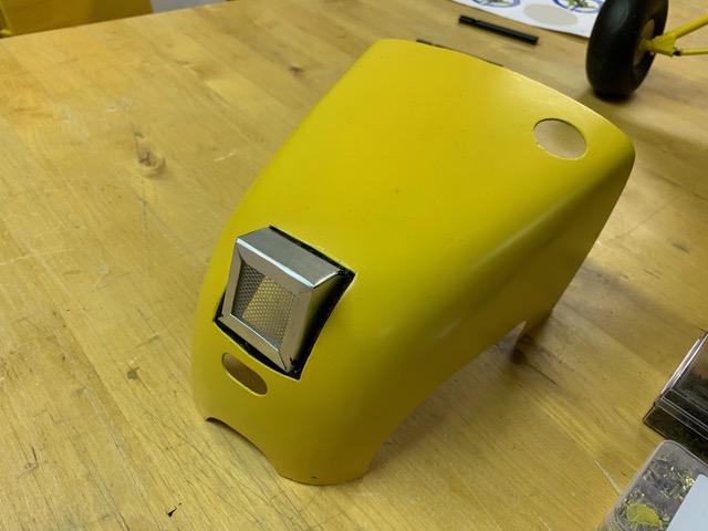

          Nu pågår montering av radio, stötstänger, vingstöttor mm. Morotkåpan är under arbete. Blir enligt principen "förlorad plugg" men pluggen är spacklad, slipad och vaxad så om det vill sig kanske det går att spara pluggen.

            #65
            Snyggt Kjell!
            Kanske det går att blåsa kåpan med tryckluft så att pluggen släpper??
            Eller mer våld med ett bågfilsblad....
              • 2050
              #66
              Tyvärr Thomas, vaken tryckluft eller försök till våld med olika stickvapen hjälpte så till slut delade jag kåpa och plugg i den tänkta delningslinjen och då gick det att lossa kåpan ganska enkelt. Här kommer en serie bilder igen och nu är det inte mycket kvar....

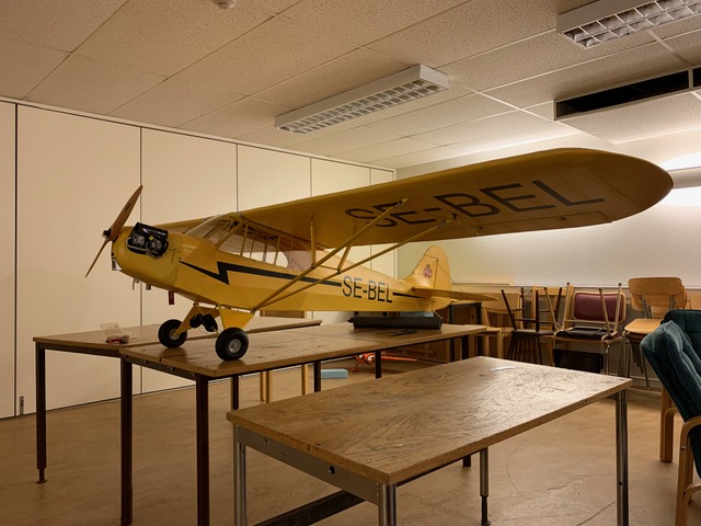

                  Nu är SE-BEL flygklar!
