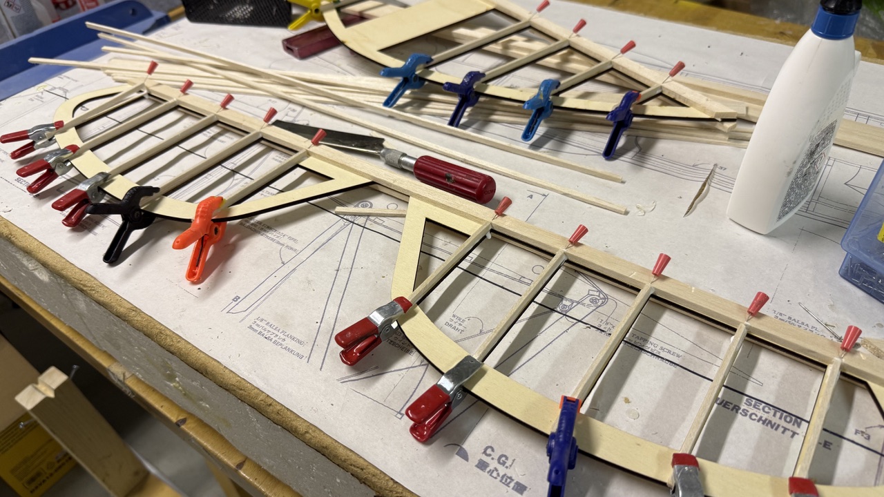

      Bygget går framåt...det blir mycket med fyra vingpaneler. Snart dags för capstrips x 80 plus korta capstrips x 132....

          Tack Thomas. Att limma capstrips är ett tråkigt jobb...och multiplicerat med + 130 blir det riktigt tråkigt. Tänkte därför prova en metod jag inte använt tidigare. Använder 0.4 mm plywood och "målar" ena sidan med vanligt vitlim som får torka helt. Skär sedan 5 mm breda remsor i en pappersskärare. Den har rullkniv och klarar fint att skära plywooden. Stryker vitlim på spryglarna och även här får det torka helt. Använder sedan ett kläselstrykjärn på hög värma och stryker fast capstripsen. Vitlimmet hugger direkt och man behöver inte fixera under någon torktid utan kan gå vidare till nästa. Riktigt smidigt och nästan roligt!

              Det där med vitlim är ju ett gammalt djungeltrick!
              Limmet hugger direkt, och det spara en massa tid och bekymmer med nålar mm.
              Funkar även bra när man ska limma en torsionsnäsa på vingen, går bra upp till 2 mm tjocklek på balsa.

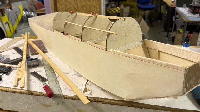

                  Bygget har varit i "standby" ett tag p g a andra projekt men nu är byggbrädan städad. Skrivit ut en sidovy av ritningen och börjat rita in de ändringar som behövs för att backa från DH 82 Tiger Moth till en DH Moth 60.
                  Kroppsidan blir drygt 1.5 meter och jag kan int skära så långa delar i lasern. Delat på mitten och kommer att limma ihop. Moth 60 skiljer sig också från TM 82-an genom att den har hela och släta kroppsidor i plywood och inte uppbyggd och dukklädd som TM 82-an

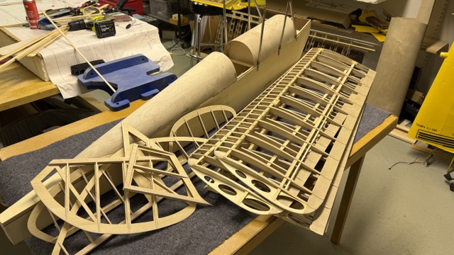

                    Fortsatt att limma capstrips, några hundra stycken...en del långa och en del korta. Men nu är alla på plats. Början på lådkroppen också på gång. Allt blir roligare när man kan ana att det ska bli ett flygplan. Också börjat förbereda för att laserskära delarna till stabbe och roder. Kommer att skära ut ramar i lättplyfa. Dom kommer att bli kärnan och sen ska jag fylla på med balsalister i kanterna och som spryglar för att få rimlig profil.

                      Skurit ut stommarna till stabbe och fena och limmat några balsalister...

                          Så här ser det ut när ämnen för ena sidans spryglar är limmade. Gör likadant på andra sidan och slipar sedan till profil på bandslip.

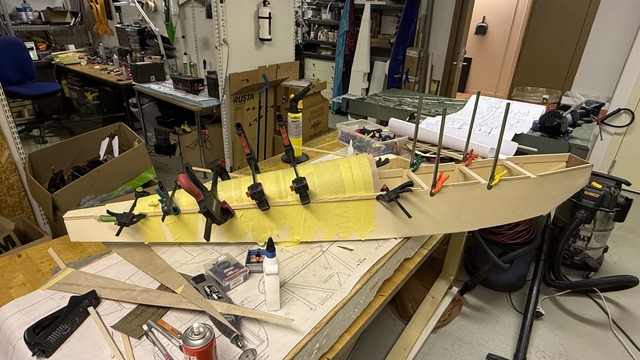

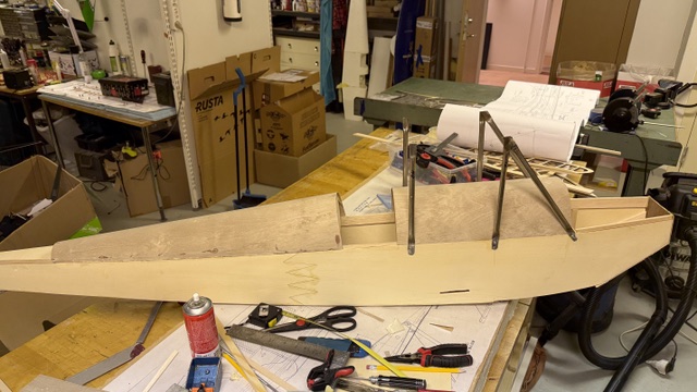

                            Det går framåt. Överbyggnaden med balsaspant och av 0,4 mm plywood på plats. Det är ett trevligt material att jobba med - lätt att skära med kniv eller klippa med vanlig sax.

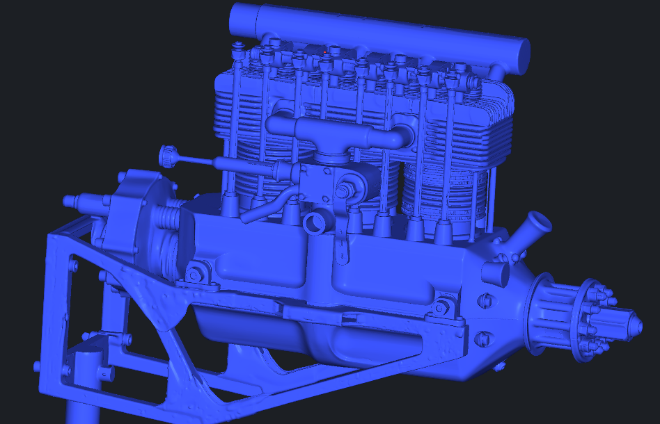

                            I den långa tomma nosdelen skall det in en motoratrapp. Jag har hittat en bild på en lämplig motor och tagit hjälp av AI för att skapa en pdf-fil för 3D-printning.
