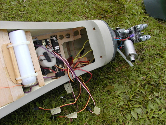

                Vad jag gjort med Spitfire #2 senaste halvåret? Nja, kanske inte mycket:
                - Monterade ombordglöden från #1 efter att jag inte kom på en bra lösning med glödanslutning.
                - Satte på mina Robartben, men dom var ca 5 mm för långa!! Fattar inte varför, men köpte ett par Eurokit på Söders och monterade på.
                - Monterat i "mina egna" ventiler och slangar till ställen istället för KMPs. Inte riktigt kompis med dom.

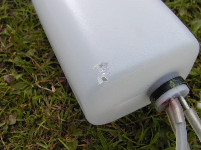

                Monterar ihop och tankar. Tänker att jag inte behöver tanka fullt för provkörning. Drar runt propellern för att snapsa, låter torrt. Någon säger "Det rinner soppa under kroppen!"
                Skruvar isär modellen, skummgummit runt ackar är dyngsurt. Lite pyssel för att få ur tanken, men ser vad som är orsak till läckaget. Två hål i tanken, troligen uppkomna när hålet för stötstången till motorn borrades i motorspantet.
                Kan det ha varit en tysk spion på Supermarine-fabriken??!!
                Hur som helst, inga hard feelings, shit happens. Ska nu kolla om ÖMH har originaltankar, sen på't igen. Den ska flyga INNAN vintern!!
