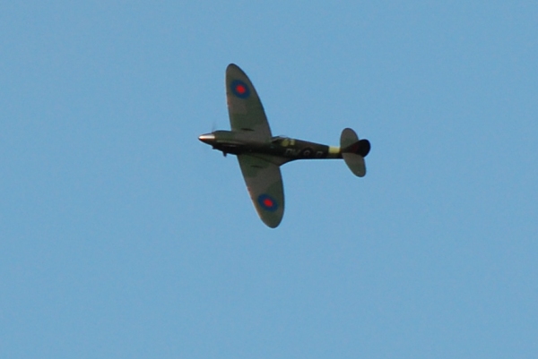

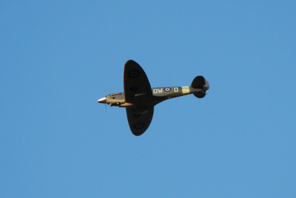

    Så var det då äntligen dags. Perfekt väder på Påldalen i Nykvarn ikväll. Det var ingen tvekan! Nu skulle hon upp!

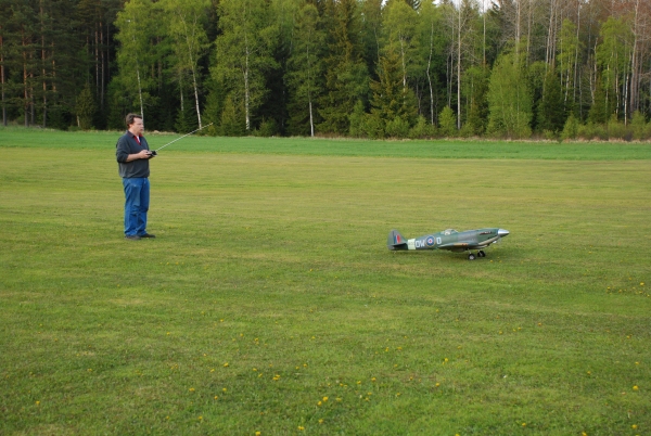

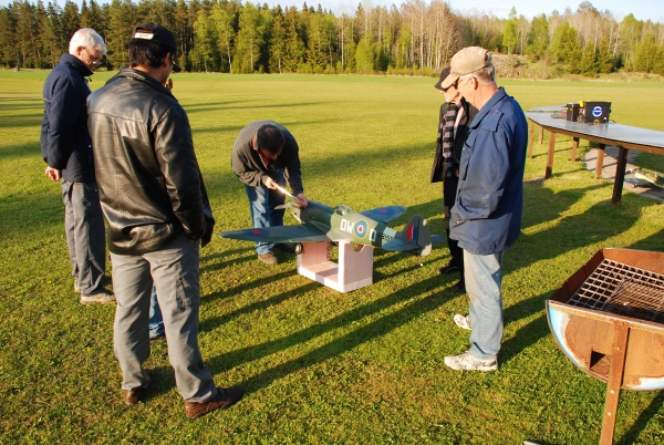

    Som vanligt påhejad av ett gäng under ledning av Lelle! Efter lite skruvande på nålen och försök till taxning, som bara var att glömma, stog hon där på startbanan. Efter 3-4 försök som slutade med nostipp fick mekanikern hålla i stjärten tills det var fullgas och fullt höjdroder utslag. Nu gick det!!!

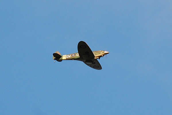

    Upp på lite höjd, trimma lite dyk. Assistans av meken igen för att få in ställen. (Hmm.. jag var nog "lite" nervös.) Flög nog 5-6 minuter. Mest lugna 8or där Spitfiren är så jäkla snygg. Provade rollar vilka blev mjuka, en stor rund looping.

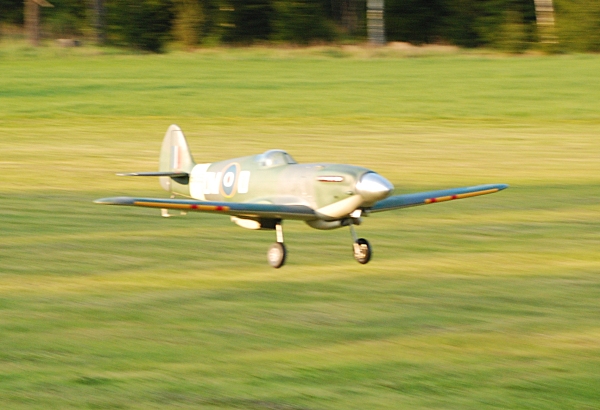

    Dags för landning, hade redan på förhand bestämt mig för att strunta i flaps. Kanske lite fort, OK enligt Lelle. Men när jag försökte plana ut steg den raskt mot skyn igen. Hmmm... Till sist satte den sig i slutet av banan med ett lätt krasch.... Trodde jag gjort en "Ompa" men visade sig att det bara var skruvarna till stället som släppt i trät. Lätt fixat! Phu!!
    Reflektioner:
    - Helt omöjlig att taxa. Ska se om jag kan vinkla benen lite mer. Kanske göra som Taygher och stoppa i kullager i hjulen.
    - Hade nålen ute lite drygt ett varv i höstas. Nu hade jag nålen ute 1/2 varv!!?? Någon som vet på ett ungefär hur mycket det brukar vara??
    - Flög faktiskt mest på fullgas, inte värsta draget. Kanske gå tillbaka till samma storlek på prop jag flög #1 med. (Kommer inte ihåg dimensioner just nu.)
    - Flaps är nog ett måste. Kanske lite mer expo på höjden tyckte Lelle, ska prova det!

          Den flög så graciöst och fint när den väl kom i luften. Spitten är ett så vackert flygplan att man nästan får ståpäls. Du gjord en en riktigt fin flygning med den. Flög den som flygplan ska flygas.
          Landningen blev lite väl spännande eftersom den var så känslig på höjrodret. Hastigheten var kanske lite hög, men inte i överkant. Spitten gjorde ett par rejäla upptagningar på 3-4 meter varje gång du försökte att plana ut. Slutade med en lätt noskänning. Ett par nya skruvar till landställen och hon är klar for fight igen.
